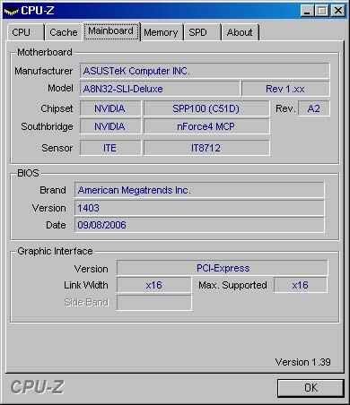

Habe mir gerade das 1403 Bios raufgemacht und nun funktioniert auch cool n' quiet unter Vista.
Weiss jemand mehr über die Herkunft des BIOS ?
Ansonsten solange: Warnung !
Links auf random Seiten mit Vorsicht geniessen, das gillt auch oder gerade für BIOS Updates.
Ich hab auch schon überall versucht was zu finden, áuf keinem ASUS Server ist was zu finden.....aber nen neues Bios wäre ja mal wieder angebracht
Ich habe im Asus Forum nachgesehen, das BIOS ist wohl über einen Chinesischen Asus Support Mitarbeiter auf die Welt gelangt.
Trotzdem, jeder sollte sich über das Risiko beim aufspielen des BIOS bewusst sein.
So far... hier noch einige quotes:
"1403 works fine for me with Vista 32-bit. I've seen no changes as a result of the installation except for the addition of the "hybrid sleep" mode in the advanced power-saving options."
"SuperPi (no tweaks) is still about 6% slower in Vista than XP."
"1403 works fine with WinXP Pro sp2 and Vista x64."
In erster Linie scheint es ein Vista Update für C&C, TCPA usw. zu sein. Wartet dennoch am besten bis es Offiziell ist.
Ich habe das Bios mal wieder von meinem Server genommen!
Es hatte jemand in nem anderen Forum eine Anfrage wegen CNQ an den deutschen Asus Support gestellt und mit der Antwort auf seine Anfrage dieses Bios erhalten.
CNQ läuft unter Vista Ultimate jetzt ohne Probleme und das Beste ist, dass ich unter Windows XP Pro beim Battlefield 2 zocken mit meiner X-fi Xtreme musik kein Geknacke mehr habe!
