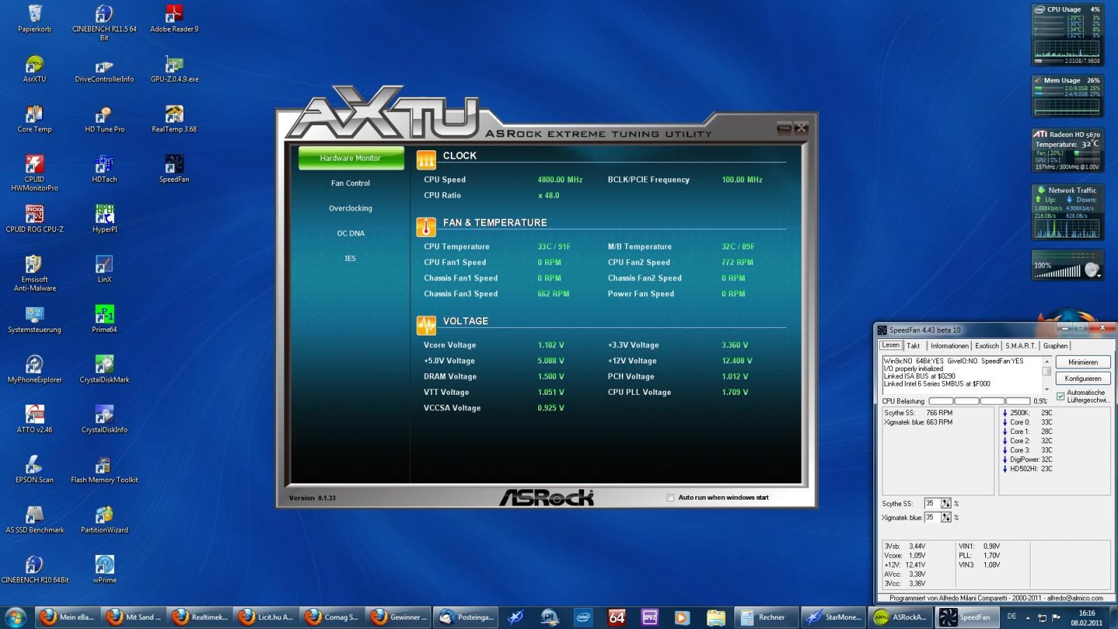

Eine Kleinigkeit habe ich allerdings noch nicht hinbekommen und zwar würde ich gern sowohl CPU Fan als auch SYS_Fan 1 (oder andere Anschlüsse mit denen dies geht) per Software (Speedfan bzw. nem Asrock Tool falls vorhanden) regeln. Geht das schon, sprich wird Speedfan schon unterstüzt, oder geht da noch nichts? Ich habs jetzt auf die schnelle nicht hinbekommen und die Lüfter laufen immer auf Volldampf :/
Falls das noch nicht geht, was für BIOS Settings für die Lüfter habt ihr so drin, hab grad mal Zieltemperatur 55°C und Level 6 eingestellt, aber die Lüfter laufen weiterhin auf Vollgas, obwohl die CPU Temp gerade mal bei 25°C liegt ^^

es gibt eine speedfan beta mit der es wohl geht, einfach mal den thread durchwühlen, ansonsten müsste es mit dem asrock tool auch gehen (cpu lüfter definitiv)
bei mir hängen alle lüfter an einer extra lüftersteuerung, somit kann ich da nicht viel dazu sagen. hatte nur 2 wochen den boxed lüfter montiert und den konnte ichmit dem asrock tool regeln.
Ich danke dir Roach :)
CPU geht mit Speedfan 4.43 Beta 10, Sys Fans nicht. Es soll eine nicht oeffentlich Beta geben mit der auch die Sys Fans zu steuern sind allerdings hab ich die auch nicht.
Die Lueftersteuerung mit den ASRock BIOS/Software taugt nicht viel, denn deren Regelbereich ist viel zu klein und man kann kaum etwas einstellen.
Bei mir regle ich die CPU mit Speedfan Beta 10 (Wichtig: im BIOS den CPU Fan auf 'Full Speed' einstellen) und die anderen Luefter mit einem Regler vom Gehaeuse weil die Software nicht funktioniert bzw nix taugt.

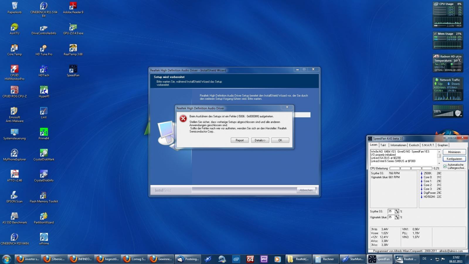

kennt den Fehler hier jemand, der sound geht zwar, aber ich kann das driver-utility nicht ausführen....:(
obarok_9 & Blublah: Viele Dank für die Info, Beta 10 hab ich ebenfalls installiert und auf Fullspeed standen sie anfangs auch, ging trotzdem irgendwie nicht.
An welchem CPU_Fan hängt dein Lüfter denn bzw. welcher ist regelbar? CPU_Fan1 oder CPU_Fan 2 (gibt ja 2 Anschlüsse bei mir)?
Apropo sauber einstellen, welche Einstellung habt ihr denn genau vorgenommen?
Diese Auswahlmöglichkeiten gibt es bei mir:
Ich vermisse irgendwie das übliche "Software controlled", so gehts zumindest bei meinem GA-P67-UD4. Welcher der Optionen auf dem Screen wäre denn die richtige, mit der es bei euch geht?

kommt auf deine Lüfter an, CPU1 ist für PWM, einen 3 pin kriegst de daran net geregelt, mein 3pin für den Mega ist an CPU2 und noch einen Xigmatek blue hab ich an Chassis3 als Gehäuseluftabsaugung, beide regeln bei Bedarf automatisch rauf und runter mit setting "Manual", CPU2 ist im BIOS auf automatik und Level1 und der andere auf manual und ebenfalls Level1....geht einwandfrei und ich hör gar nix ;)
