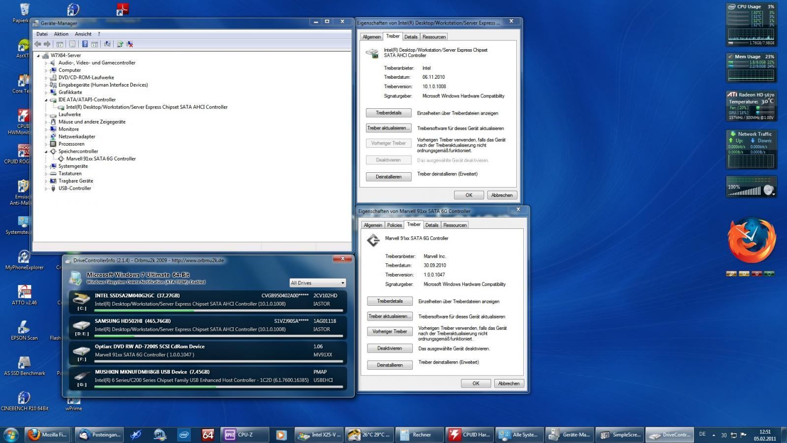

das stimmt so net, blaue slots NICHT belegen, weg mit dem DVD!
die beiden Platten an die unteren weißen P67 SATA3 und
das DVD an einen der oberen weißen (port0) Marvell SATA3
somit sind die bug-SATA2 unbelegt und nix Böses passiert...
dann ab ins BIOS und den Marvell aktivieren auf AHCI und boot auf no stellen (wenn du ihn als boot brauchst, machst ihn wieder an, ansonsten Verzögerung bei boot)
hinterher den Marvell driver von der HP installieren und fertig, sieht dann so aus und deine Probleme sind vielleicht weg! ;)
Deine Platten sind nach wievor an RST (IAStore)
Für das Extreme4 gabs ein Betabios für bis 1.7V, keine Ahnung wie's beim Fatality aussieht...
hab im SSD forum des öfteren gelesen das der intel RST probleme verursacht in verbindung mit ahci und ssd´s! hab den weg gelassen und bei mir läufts soweit =)
Grundsätzlich: RST ist kein Treiber, sondern ein Storage Überwachungs- und Verwaltungsprogramm, und macht weder mit SSDs noch AHCI Probleme - sondern nur mit kaputten Chipsets und / oder Chipset-bzw. HDD-Firmware, weil er die Ports nämlich beim Laden testet. Die übliche Fehlermeldung des Logs lautet dann in etwa "... a device was not available...".
Damit ist gemeint, daß ein in Nutzung befindlicher (aktiver) SATA-Anschluß nicht ordnungsgemäß innerhalb des festgelegten Zeitraums reagiert.
Den eigentlichen AHCI-Treibern selbst (auch dem MSAHCI von Microsoft) ist die SATA Port-Response jedoch relativ wurscht - wenn ein Port als vorhanden und als in Nutzung (aktiv) erkannt wird, darf er ruhig x Retries durchführen, d.h. sie überlassen die weitere Problembehandlung der nächst höheren Instanz, also entweder dem RST - oder Windows (und dem Benutzer).
Mögliche Ursachen:
1. RAM-Probleme. RST ist geradezu lächerlich zickig was die Timings angeht (wie manche Spiele übrigens auch). Ggf. hilft da ein BIOS-Update, das dieses Problem löst.
2. Fehlerhafte SATA-Festplatten Firmware. Bei ca. 1 Jahr alten Seagates und allen neueren Samsungs sollte man via Herstellerseite prüfen, ob sie von Firmware-Bugs betroffen sind.
3. Generelle BIOS-Probleme hinsichtlich der Kompatibilität mit den Chipsatztreibern. Ggf. hilft ein BIOS-Update.
4. H67/P67 Bug. Da die Mainboard-Hersteller die Nichtbenutzung der SATA-II Ports dringend empfehlen ist davon auszugehen, daß der Fehler latent ist und jederzeit auftreten kann. Da ein nicht benutzter (inaktiver) SATA-Port einen offenen Signalspannungsloop hat, wird er nicht getestet - weder vom BIOS noch vom RST.
