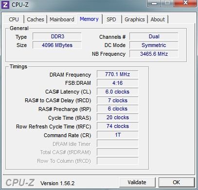

bei deinem CPUZ wird rechts leider noch nix richtig dargestellt, sollte so aussehen:

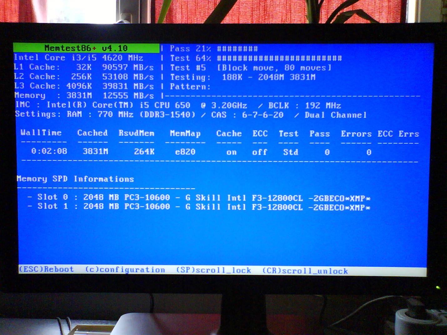

ohhh nooo, hast die Module wie biker auch angeraten hat, mal einzeln mit MemTest86+ 4.1 durchgetestet, ich lass immer Test #5 und Test #8 10 runs machen, alternativ war zumindest früher Goldmemory-Test ein gutes Programm für den RAM-check......;)

mach doch mal den memtest, nur wegen der Gewissheit...ist doch gleich erledigt

Btw: mein Ram läuft mit 1T :)
