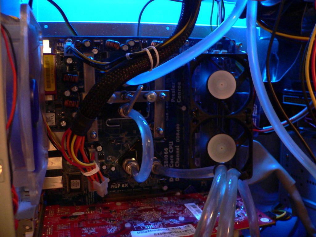

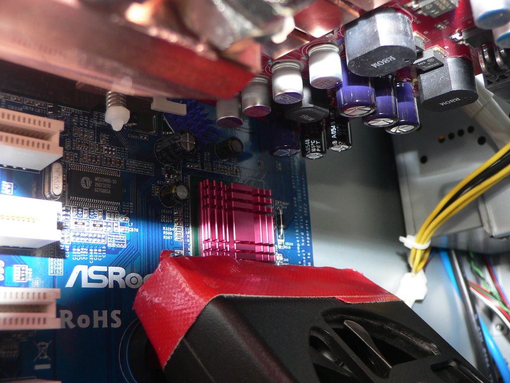

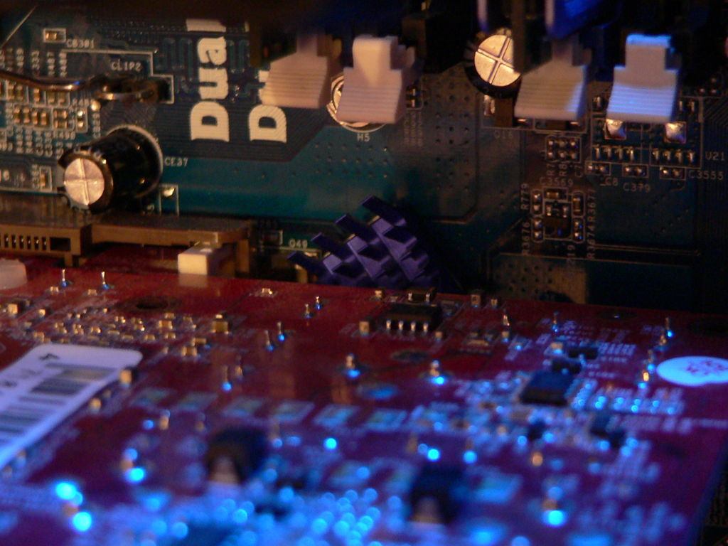

gute Kühlung ist alles Bilder sprechen für sich.
habe nun den Slotkühler direkt am Caseboden liegen richtung Agp Bridge Blasend, auch sehr wichtig die Aktiv Ramms Kühlung unabhängig von BH5 oder andere ramms.
Booster so wie alle schon erwähnt habe, nicht auf dauer, wichtiger es nicht übertreiben auf unsere Board, spreche aus eigene erfahrung, :shot: leider.
