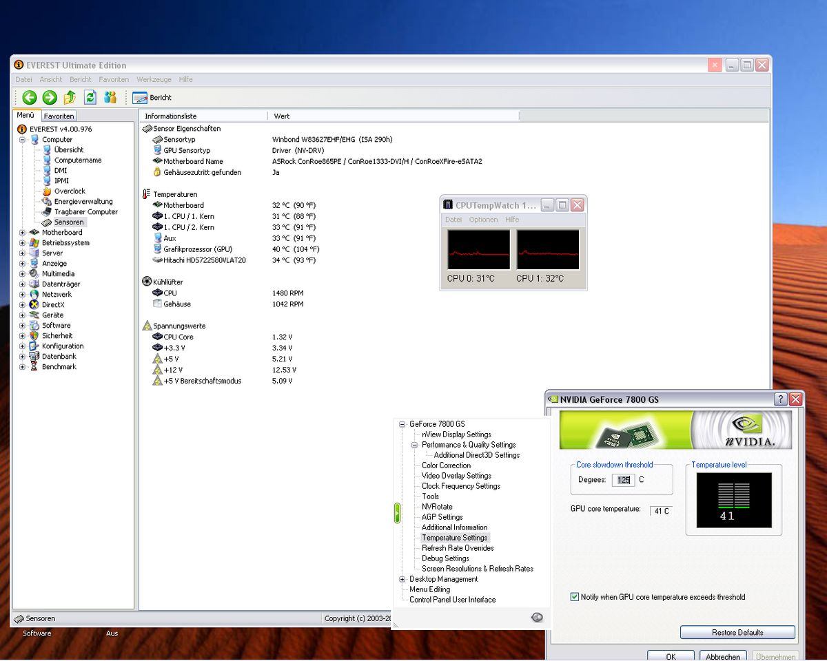

die Temps sind im prinzip gleich zwischen Everest+CPUTempWatch.
Was bedeutet eigentlich das "Gehäuse Zutritt gefunden" bei Everest??
