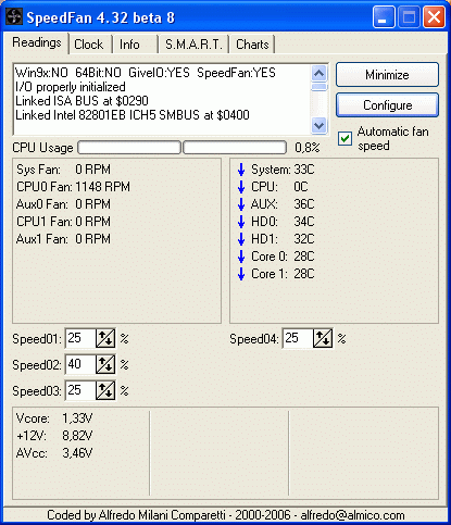

Vielleicht kann mich einer von Euch aufklären, welche der folgenden CPU-Temperaturen - im Leerlauf bzw. nur mit den Autostart-Anwendingen im Hintergrund - ernst zu nehmen ist.
Das BIOS 1.6 sagt direkt nach dem Start ca. 30 C
SpeedFan 4.32 beta 8 => ca. 28 C
Hardware Sensors Monitor => ca. 43 C
Aktuelle "Kühlsituation":
Mittlerweile habe ich das Gehäuse geschlossen und belüfte die CPU mit dem AC Freezer 7 Pro über Speedfan (Autostart) mit mind. 40 % Lüfterleistung. Es kommt fast nie vor, dass SpeedFan die Lüfterleistung anhebt.
Außerdem bläst ein Silent-Lüfter Luft ins Gehäuse und zwei weitere wieder hinaus. Der Netzteillüfter führt ebenfalls Wärme nach außen ab.
Last but not least kühle ich die Northbridge mit einem 40 mm Lüfter, der per Zalman-Kabel mit 5 V betrieben wird.
Die 7800 GS wird von einem im 2D-Betrieb recht leisen Lüfter gekühlt.
PS: Nachdem ich versuchsweise im BIOS die Spannung der RAMs auf "high" gestellt hatte, lief auch mein Board konstant mit einem FSB von 300. Höher habe ich nicht versucht zu takten.

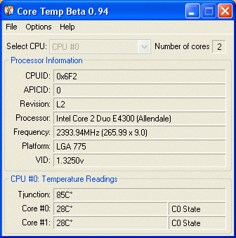

@andilist: Du kannst zu Vergleichsmessungen noch Coretemp nutzen und die aktuelle Everest Sharewareversion (nicht die freeware 2.2) , die bringen beide die gleichen glaubwürdigen Temps bei mir, idle (so nach ner stunde)CPU 34° und bei Last (beide kerne 100%) kanns schonmal bis CPU 50° gehen.
Poste doch bitte auch mal die Speedfantemps AUX und System, das wär noch interessant, aber nicht direkt nach dem Start, nach ner stunde ca.
LG meckswell
@meckswell
LG meckswell
Anbei die SpeedFan Temperaturen:
Gruss Andi
PS: Und CoreTemp:
28 C scheint mir trotzdem bei geschlossenem Gehäuse etwas wenig zu sein - selbst wenn sich beide Programme einig sind. Sie können sich ja auch beide irren...
