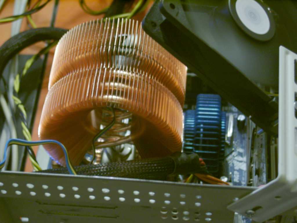

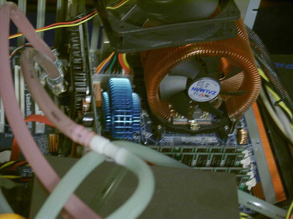

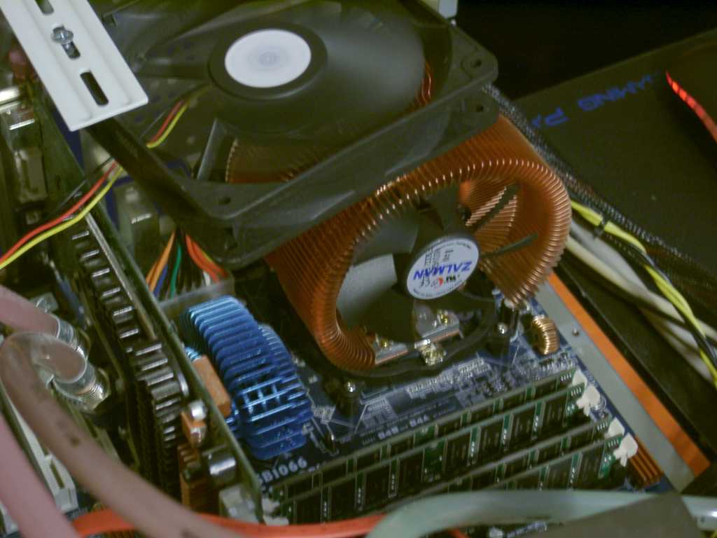

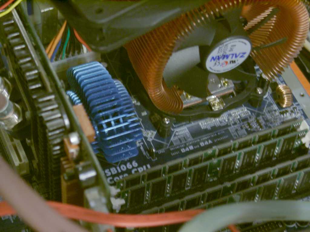

So ... Ich bin wieder da, nach meinem Kühlergefummel und ...
Es hat geklappt !!! Der Rechner lässt sich jetzt mit einem 120er Gehäuselüfter @ 7 V kühlen. Dual blend 2 x 100 % Auslastung.
Core-Temperaturen sind bei aktiver Kühlung um mind. 10° gesunken.
Der Regler des Mainboards ist allerdings überfordert, diesen Leistungskühler zu bremsen. Bei 70 % Leistung flällt der nur um 400 Umdrehungen auf 2280 ab.
Da ich den Lüfter nicht brauche ... furzegal !
Hier sind mal Bilder. Alle aus der Hand geschossen, bei mieser Beleuchtung. Soll nur nen ungefähren Eindruck über die Platzverhältnisse geben.
EDIT: Orthos primelt jetzt schon 1H 20m , bin ich eigentlich der einzige, dem das auf den Sa... geht, wenn das nur läuft und läuft für gar nichts ? Ich meine stabil ... ja ... schon ... klar ... aber irgendwann ...

Normalerweise machen die Boards da keinen Unterschied. Wenn doch, verlierst du mit dem Zurückjumpern nichts. NCQ unterstützt das Board ohnehin nicht und die maximale Datenrate liegt auch mit echtem SATA2 noch weit unterhalb des theoretischen Maximums (1,5 GBit/s) von SATA1.
Scheint irgendwie so zu sein, dass die WLP AC5 grade eine burn in Phase durchmacht. Je mehr ich dem Zeug einheize, desto besser scheint es die Hitze abzuführen.

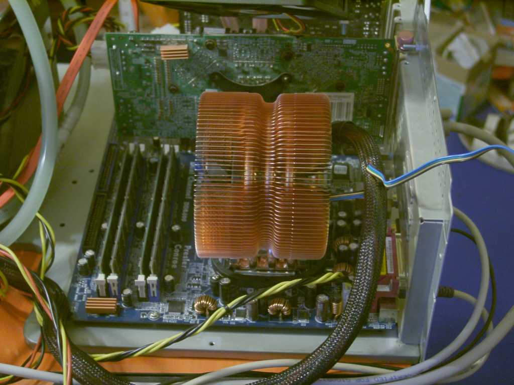

Die Montage von dem Kühler ist übrigens absolut unspektakulär. Retention Modul und Backplate verschrauben. Dann wird einfach noch eine Haltebrücke über die Kühlerbasis gelegt und hinten wie vorn mit je einer Schraube angezogen. Man braucht nicht mal irgendwie den Kühler festzuhalten.
@Shaguar, sag mal, die Lamellen von dem Zalman Northbridgekühler sehen ziemlich dick aus, denkst du der taugt was, oder is der Kühler eher nur etwas fürs Auge, ich glaube nicht, dass der besser ist, als der Original NB-Kühler. Dass da noch ein Lüfter obendrüber hängt zur Wärmeabfuhr hab ich schon gesehen, aber wenn das dein Wohnzimmer PC gibt, wird der wohl nimmer zum Einsatz kommen.
Der Lüfter wird in dem anderen gehäuse ein Teil der Seitenwand sein. Der läuft im Moment mit 7 V, um alles mit zu kühlen. Den 9500 kann ich auf 30 % betreiben und höre ihn trotzdem kaum im offenen Aufbau. Für mich heisst das: Gehäuse drum und die Teile nochmal auf einander abstimmen. Das hier ist auch erst der erste Schnellschuss mit den neuen Waffen. Ist nur ein grobes umreissen der Möglichkeiten. Ich habe mir vorgenommen, sobald es die Coollaboratory Liquid Metal WLP, in der Aluminium verträglichen Form giebt, die gesammte Konstruktion noch einmal zu überarbeiten. Dabei wird der 9500 auseinandergenommen und die heatpipes in der Basis mit Flüssigmetall aufgesetzt. Dasselbe gilt dann auch für die Montage der KK auf den Chips. Aber das ist noch Zukunftsmusik.
EDIT: Der Chipsatzkühler ist gar nicht mal so schlecht. Eben ist die Temp ein weiteres Grad abgefallen. Gab´s vorher nicht.
Die Lamellen fokussieren sich ja praktisch über dem DIE. Bei einem Chip mit grösserer Fläche, müsste der Apparat noch wirksamer sein. So ein DIE ist doch eher ne winzige Angelegenheit.

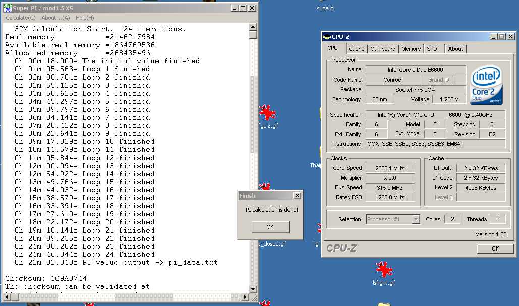

EDIT: Hatte ich eigentlich irgendwann erwähnt, dass ich meine 315 MHz Zeit weiter runter geschraubt hatte ? Stolpere grade über den Screenshot.

@Shaguar: Der Unterschied in der Taktfrequenz unserer CPUs spiegelt sich im SuPi Ergebnis nicht wieder
2835Mhz : 2096Mhz = 1,35
25,3min. : 22,5min. = 1,12
