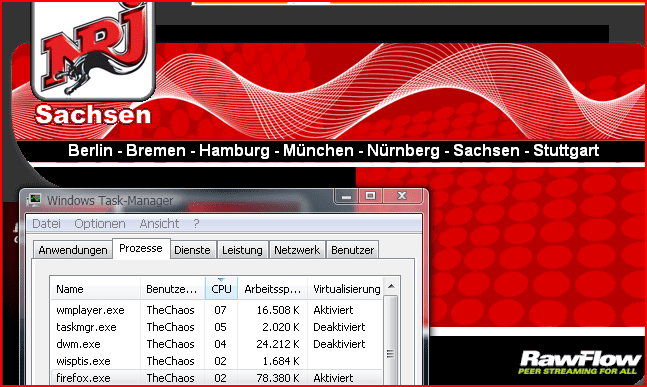

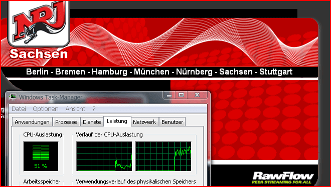

Hallo Leute,
ich muss mich mal wieder zu Wort melden. Habe hier einige Ungereimtheiten bzgl. des Boards. Wäre schön wenn das mal jemand nachvollziehen könnte:
1. "Sound-Performance"
Mir ist aufgefallen, dass ich beim Abspielen von InetRadio bei mir zu Auslastungen von knapp 50% kam. Eben bin ich mal auf die Idee gekommen einfach nur lokal ein mp3 abzuspielen und da war es nicht ... Dann dachte ich mir es muss ja dann wohl der LAN traffic sein, auch wenns bei InetRadio seeeehr wenig Traffic ist. Und siehe da, der Download einer grossen Datei verursacht im Taskmanager unter "Leistung" bei einer CPU fast 90% Auslastung was in der Summe bei meinem X2 4400 zu fast 50% Last führt (ABER ohne dass es unter "Prozesse" einem Prozess zugeordnet wird, dort sehe ich alles mit wenigen Prozent idlen).
Könntet ihr mal bitte dieses Problem verifizieren? Einfach mal ein Webradio eurer Wahl starten (oder das nehmen) oder einfach einen Download starten und eure Prozessorlast beobachten? Ich habe mal zwei Referenzscreenshots angehängt!
2. Ich hab Vista mit meiner Samsung SP2405C als AHCI Laufwerk am Laufen. Wenn ich Speedfan oder jedes andere SMART Tool (als Admin starte) bekomme ich kein Laufwerk zu sehen, obwohl im BIOS definitiv SMART enabled ist. Ist das ein ASRock oder NVidia Problem?
Danke!!!

beim radio sinds eher software probleme.
welchen player nimmst du, oder spielst du im flash des browsers ab?
flash ist großer PITA, ich würde auf foobar gehn (wenns für vista geht).
zu 2tens würd ich wieder sagen es ist ein software problem, diesmal allerdings
von M$ hausgemacht.
wie wärs mit linux? :fresse:
Probierts einfach mal mit einem Player eurer Wahl. Ich nehm Foobar (für Shoutcasts) bzw WMP (wma) und alles das selbe. Wie gesagt ich konnts jetzt auch bei LAN Traffic ohne diese Player reproduzieren

@TheChaos: Download einer Datei von 150 MByte mit Firefox unter Linux: Durchschnittliche CPU-Belastung bei mir ca. 12%. Zugriff auf die SMART-Werte geht unter Linux auch, liegt also nicht am Board.
danke soweit an alle dies getestet haben. Wäre mal hier jemand bereit aus der Vista-Fraktion? Scheint ja leider ein Treiber-Bug/Feature/Problem zu sein :(
Ich kann das Problem auf Vista nicht bestätigen.
Weder beim Download großer Dateien, noch beim Internet-Radio mit phonostar-Player. Die CPU-Last stieg bei mir kaum bis gar nicht an.
Das NRJ-Plugin arbeitet nicht mit meiner Browserversion.
Könnte es nicht sein, dass Du einen Virenscanner hast, der den Netzwerktraffic in Echtzeit scannt?

Danke h-Elvis ... das ko*** mich gerade wieder an ... das verbugte ist ja, dass keinem Prozess die CPU-Last zugeordnet wird, ich seh das einfach nur über die Gesamtauslastung und unter Leistung im Taskmanager ... ich werde mal weiter forschen :(
EDIT: Also ich habe vorhin mal das NV onboard LAN abgeschaltet, eine Realtek NIC eingebaut und getestet, siehe da, fast keine CPU Last ... Wasn das für ein Mist ...?! Hab jetzt wieder onboard an und altes Problem. Ich hab mich da mal dran erinnert, dass NVidia so eine Hardware Firewall hat, aber irgendwie ist das Network Management Tool für Vista nicht im 14.10er Treiber dabei. h-Elvis hast du zufällig noch irgendwelche anderen Sachen an Treibern installiert?!
*verzweifel*
