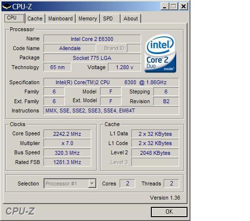

Ich glaube dass ich Glück haben. Ich habe vor 3 Tagen dass 775-VSTA und einen E6300 gekauft.
Nach ein schnelles Prüfung, habe ich dieses Resultat erreicht (7*320), und ich glaube ess ist mehr drinn.
Entschuliggung für die Rechtschreibfehler, ich bin nicht Deutsch.
Mfg.

Glückwunsch, 320 sind schon echt o.k.
was hast Du denn für nen Speicher drin (DDR1 od. DDR2?; Marke?)
Grafikkarte ? (AGP od. PCIe? Marke?)
event. noch Bioseinstellungen...?
und vielleicht noch Netzteil...
mich würde vorallen dingen ein Memtest und ein Primetest interessieren (30 Min.) ob das Teil auch stabil läuft...
währe echt nett von Dir, wenn Du das machen könntest...

@Bad MF:
Wenn das ganze wirklich primestable ist, dann Glückwunsch, 320MHz hatte ich ja mit der AGP-Karte auch erreicht.
Mfg.
glückwunsch, wenn das wirklich stabil läuft!
Poste mal dein system:
bios-version? / ram-speicherriegel? / grafikkarte?
und die bios-einstellungen von cpu und ram?

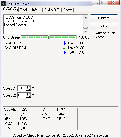

EDIT: habe soeben mal einen meinen Asus Silent Square CPU-Kühler gefasst. Unter Vollast wird der bei 850rpm Lüfterdrehzahl endlich mal handwarm...vorher mit dem E6300 war da trotz Vollast nie was von Wärme zu spüren. Hatte mir mir auch extra schonmal ein stärkeres Netzteil (480 Watt Sharkoon Silent Storm) mitgekauft...bis jetzt läuft trotz Vollast aber alles noch mit dem ollen 350 Watt Fortron 100% stabil :) .

Kannst du mal deine Temps der Cores, CPU und vom MB posten?
Wie ist denn dein subjektives Empfinden der Lautstärke des Squares?

Temp unter Vollast (beide Cores!) ist 42°C. Der CPU-Lüfter im Silent Square (ist ein 92x92) dreht dabei mit 815rpm, da ich 47°C als Ziel-Temp. eingestellt habe. Subjektiv ist vom CPU-Lüfter nichtszu hören. Bin wirklich extrem zufrieden!
Bilder vom Asus Silent Sqare habe ich auf meiner Website im FotoAlbum --> Computer veröffentlich (die CPU-Bilder sind noch vom E6300, jetzt ist ja bereits der E6600@2,71Ghz drinne).
Den Silent Square kann ich Dir nur wärmstens empfehlen. Auf www.hartware.de gibt es aktuell einen Test dazu...die befinden den Kühler ebenfalls als sehr gut.
