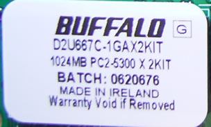

Apropo Ram. Habe billige Buffalo DDR2-667 (2x 1GByte) im DualChannel Mode eingebaut. Laut Hersteller mit 5/5/5/15 Timing.

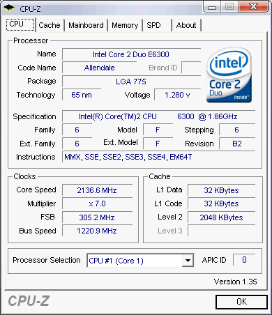

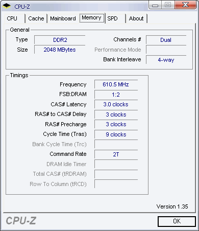

Hallo Leute,
kleines Update von meiner Seite:
Mich haben die ganzen Angaben zu dem Ram-Timings und dem Ramtakt mißtrauisch gemacht und ich habe nochmal bisserl rumexperimentiert.
Ich habe folgende Einstellungen vorgenommen:
SpeedStep deaktiviert
Flexible Ram aktiviert
Nun geht auch 300 Mhz FSB (= 2,1Ghz beim E6300).
Ich checke jetzt nochmal, wieviel da noch geht :)

conroe2006 schrieb:
Das hört sich doch mal gut an also das mit dem Flexible Ram dachte ich mir das es aktiviert sein muß ok denn mache ich das mal so wie du! Und auf was hast du den Ram? auf DDR266 oder 333?
Ram habe ich auf DDR2-667 stehen. Wird im bios auf der Hauptseite als solcher erkannt (steht also dort: DDRII-667 Mhz, Dual Channel). CPU-Z sagt, aber es sind "nur" 600 Mhz (früher stand da ja mal 750 Mhz). Irgendeine Anzeige spinnt...keine Ahnung ob das Bios oder CPU-Z lügt.
Habe jetzt die obere Grenze rausgefunden. Mit nem FSB von 310 Mhz sehe ich zwar noch den Boot-Screen, bleibt aber dann bei "Dual-Channel" hängen. Habe jetzt auf 305 Mhz FSB runtergedreht und scheint stabil zu laufen.
Habe demnach die gleiche CPU-Speed mit dem E6300, wie der E6400 ... damit habe ich vorerst mein Ziel erreicht und es bleibt so :)
Was mich bisserl wundert; ich bekomme nur noch ehern schlechte Ram-Werte in Everest (also schreiben 4300 MB, Lesen 1500 MB und Delay von 105 ns). Das ist so ca. das, was ich mit kompletten Default-Settings bekomme...wirklich sehr eigenartig. Das hat aber mit der Ram-Option flexibility options = enabled nix zu tun, habe es auch mal deaktiviert...bekomme einfach nit mehr die Werte, egal wás ich einstelle und unabhängig ob ich übertakte oder nicht.
allerdings muss man auch mal sehen, dass diese niedrigeren Werte in etwa das sind, was man mit nem P4 und DDR2-533 erreicht...könnze mir vorstellen, dass das die 2-3% weniger Leistung sind, die man bei diesem Mobo einfach hat...dann würde ich mich daran nicht weiter stören. Nur eigenartig, dass ich da vorhin mehr hatte. Die CPU-Taktung meines E6300 auf identischem Niveau des E6400 ist mir jedenfalls das wichtigste...bzw. 35€ gespart (Aufpreis zum E6400) :xmas:
Hier die die Screens, denen ich (vor Allem bei der Ram-Auslesung) so in etwa glaube:

Hier noch die Screenis:
Glückwunsch!
ich hab auch gleich mal flexibility ausprobiert und hab auf fsb300 übertaktet (wie schon so oft).
Die ram-takt-anzeige (oder der reale ram-takt?!) geht tatsächlich etwas runter, aber das system bleibt noch schneller hängen, als vorher ohne flexibility.
Jetzt könnte ich noch speedstep deaktivieren.
Wenn man nur wüßte, WAS hier stört oder verbessert...
edit: auch mit speedstep aus gehts nicht. Ich schiebs mal weitethin auf meinen alten ddr400-speicher. Der läuft aber normal einwandfrei. Und wer garantiert mir, dass ein ddr2-667-riegel meinen E6300 auf 2,1ghz bringt? Ob man ram-speicher ausprobieren kann und dann dem shop zurückgeben?
@MGee:
Was für ddr2-speicherriegel hast du genau? Marke usw?
@gongplong: klar kann man von dem Board keine OC Weltrekorde erwarten und man darf auch nicht schimpfen wenns nich in den himmel geht, aber man kann sich ja freuen wenn, auch durch die eine oder andere bastelei, dann doch was möglich ist und man für sehr wenig geld sehr viel leistung bekommt.
@conroe: irgendwie hab ich das gefühl, dass das Board über 280Mhz allg. instabil zu werden scheint, wobei ich immernoch meinen RAM als den schuldigen ansehe.
Bei mir (1.50er BIOS) wird es auch richtig ausgelesen sowohl mit als auch ohne flexibility, wobie es mit flex bei 3,8Ghz zu freezes kommt, ohne nicht.
@fresher: jo aber 50k hab ich noch gute 10Gang Potis ;)
mp
martin0reg schrieb:
@MGee:
hab dir nen foto vom Typenschild gemacht. Mehr weiß ich leider auch nicht:
