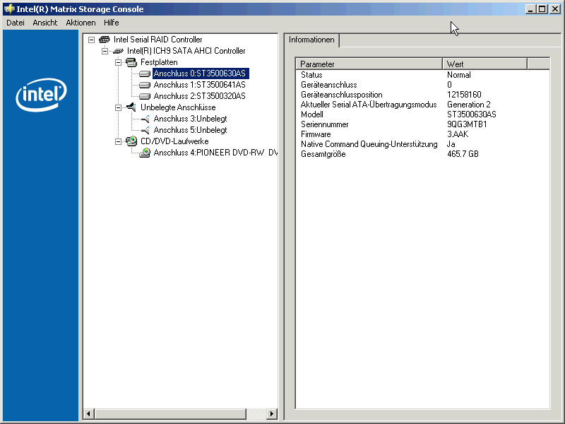

Also Robsi dein Wunder musst mir mal erklären?!
Bei mir ist auch ausgegraut danach ,
aber ich kann im Storage Manager (7.8) GAR NIX einstellen, nur die Plattendaten anschauen. Auch net im Erweiterten Modus!
Wo willst du da was mit dem Schreibcache einstellen können??

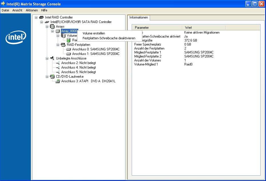

intel matrix storage manager
Schönen Tag allerseits,
Also, wie schon vermutet habe ich beim SATA-Reiter den
Raid-Modus aktiviert, deshalb kann ich auch beim array(Raid0)
den cache aktivieren / deaktivieren (Aktion)
Bei mir steht auch, dass
ICH8R/ICH9R erkannt wird!
Eine zusätzliche einzelne Platte außerhalb vom Raid-Verbund muss
ich erst dranhängen, um zu schaun ob man da irgendwie den cache aktivieren
kann.
Verwende übrigens WinXPSp2 und habe beim Installieren von zusätzlichen
Treibern (F6) die 2.Option gewählt.
Bei der Datenträgerverwaltung geht bei mir auch nix einzustellen.

Das augegraute scheint normal zu sein. Der Intel Storage Man. übernimmt die Einstellungen.
Einstellbar ist es aber anscheinend nur Im RAID Modus (mehrere Platten)
Mit einer single Platte im AHCI Modus (wie bei mir) gibt es nichts einzustellen.
