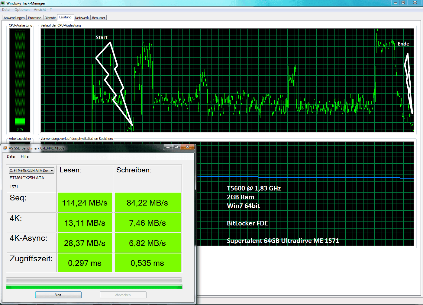

So, nochmal ein Bench meiner mit BitLocker verschlüsselten Partition.
Beim 4k-Async Test hat die CPU schon ein bissl ws zu tun. Komisch/Interessant finde ich diese Spitzen, die da zwischendurch mal auftreten.
Habe mir bloß gerade nicht gemerkt zu Beginn von welchen Test die auftraten.
Muss nochmal gucken, wie die Auslastung mit CDM aussieht.

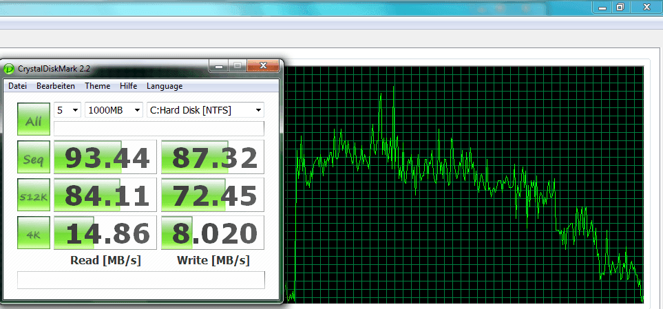

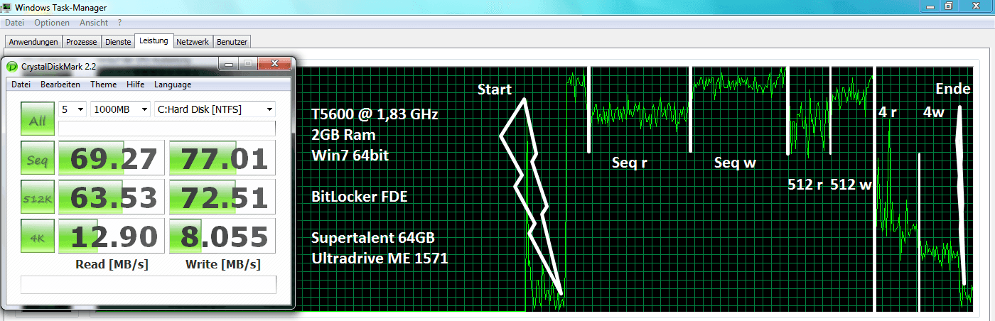

Edit: Hier nochmal der CDM Screen... iwas machen die beiden komplett unterschiedlich...
Edit2: Nochma einen richtigen Benchmark gemacht... was son Energieprofil doch alles ausmacht...
  • AS SSD 64GB Ultradirve ME 1571 BitLocker TaskMgr max_Performance 0.4.3441.41669 09_06_04.png

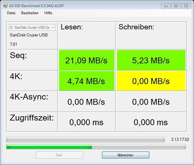

Für USB-Sticks ists auch nicht geeignet. :fresse:
3 Tage 13 Stunden... :d
I am not amused :/
