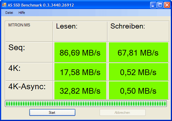

Mtron 6025 32GB - XP 32bit - AMD SB750

@Aeroman das liegt am Controller. Ich krieg auch nicht mehr als 100. Aber die Werte beziehen sich auch auf CDM.
@Hide: es scheint wirklich keine Mtrons zu mögen. Zumindest wenn CrystalDiskMark nicht das selbe von Werten her sagt.

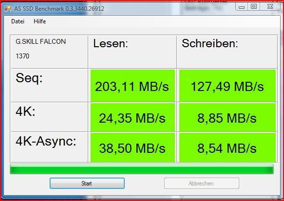

also ich würd mich bedeutend wohler fühlen wenn ich die HD wählen kann auf der getestet wird. die exe liegt auf einer 128gb vertex, 1370, und anzeigen tut er die 128gb gskill, 1370, die auch drinnen ist. es ist aber noch eine 32gb vertex und eine 1000gb samsung drinnen.

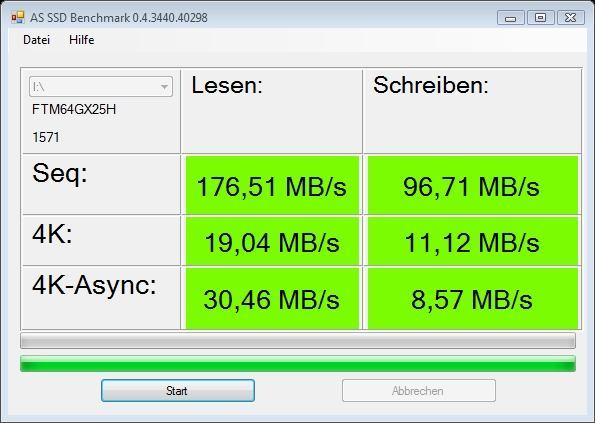

10% Verbesserung.Bei meiner Ultradrive fällt sowas unter Messtoleranz... hmpf...:fresse:
