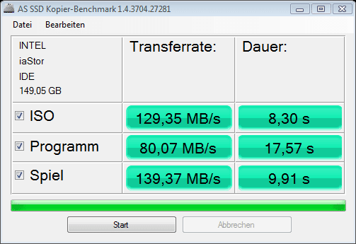

Hi Leute.
Woran kann es liegen dass Meine Platte bei "4K-64Thrd" so viel langsamer als andere Platten ist?
Es ist ja nicht so dass ich unzufrieden mit der Leistung bin, aber mich wundert es nur wie andere mit der baugleichen SSD ein um einiges besseres Ergebnis erzielen als ich.

4k-64 zu niedrig
ich erreiche beim 4k-64Thrd nicht die sonst üblichen Werte. Beim Schreibtest ist alles OK, aber beim Lesetest friert mein PC immer kurz ein und dann ist der Test schon zu Ende...deshalb wohl auch das miese Ergebnis. Die Toolbox hab ich schon öfter verwendet, hat nichts geholfen.
AHCI ist an, ICH10 mit G45 Chipsatz
Chipsatztreiber habe ich installiert, kann mir nicht erklären, was da los ist.
Ich habe das Laufwerk zwischendrin einmal neu formatiert (bei der Vista Installation), kann es das sein ? Muss ich dazu ein bestimmtes Tool benutzen ?

Ja, Toolbox hab ich laufen lassen. Hat aber nichts gebracht, sie braucht auch nur einige wenige Sekunden.
Ich weiss nicht, ob es am Controller liegt oder an meiner SSD. Im ersteren Falle kann ich wohl nichts machen. Ansonsten würde ich die SSD gerne komplett plattmachen (praktisch ein Reset), mit welchem Tool geht das ?

Zwei Platten am controller sind eigentlich egal. Und der ICH10 ist schnell genug für die Intel. seltsam... Ist es mit dem intel matrix storage treiber genauso langsam?
Problem gelöst !
Also, ich hab HDD Erase 3.3 mal drüber laufen lassen und Vista neu installiert. Resultat war null, Problem absolut reproduzierbar, sogar mit dem Stocken im Benchmark.
Aber der Matrix Storage Treiber hats gebracht ! Kein Stocken mehr, sondern vergleichbare Ergebnisse mit den anderen hier. Danke nsa666 ! :banana:
Soweit ich verstanden habe, funktioniert mit diesem Treiber TRIM nicht, auch wenn ich später auf Win7 umsteige, oder ? Unter Vista sollte es solange ja keinen Unterschied machen, benutz ich halt weiter die Toolbox.
Edit: Bin jetzt auf Win7 umgestiegen und hier scheint der MSAHCI noch ein bisschen schneller zu sein (414 Punkte).
