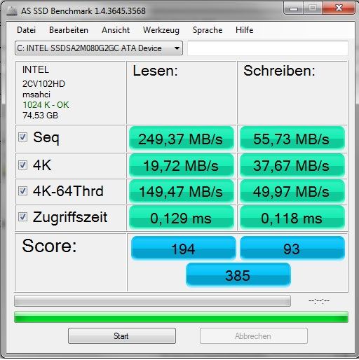

Hmm, weiss Jemand wieso mein 4K-64Thrd Schreibwert so gering ausfällt?
Der war einmal im grünen Bereich, bzw bei 50-60 rum, wie bei vielen anderen
mit ner Intel Postville 80 gb g2
EDIT: Kann es sein das Trim nicht funktioniert?
Wo bekomme ich den Windows Treiber wieder her?
Du hast doch laut anzeige windows Treiber? Hast du mal probiert mit der Toolbox zu trimen?
Habe die Toolbox gerade mal geladen.
Ist es richtig dass dort das manuelle trimmen bloss ~5 Sekunden dauert?
Nach dem trimmen dann sieht es so aus....
Wegen dem Treiber: Ja? welcher Treiber ist genau gemeint? Denn den Intel Chipsatztreiber
habe ich bei der Windows 7 Installation gleich installiert.
"msahci"! Das ist der AHCI-Treiber von MS, der bei Win7 automatisch mit installiert wird, wenn im Bios AHCI enabled ist, was bei Dir ja der Fall war.

Hey Leutz,
kann mir einer von euch erklären warum bei mir der Wert 4K-64Thrd so niedrig ist ?
Intel Postville x-25 SSD 80GB
neustes Firmware Update
AHCI im Bios aus
Vielen Dank !!!
Danke für die superschnelle Antwort.
Hier meine neuen Werte:
Kann jemand bestätigen, dass mit meiner SSD Intel x-25 Postville (80GB) Alles in Ordnung ist ?
Merci :)
Schreibwert ist bischen niedrig. Solltest mal trimen.
Wie mach ich das?
Dachte die neue Firmware von Intel drauf und ich hab das TRIM Feature ?
Schon. Nur scheint da was nicht so richtig zu laufen. Machs mit der Intel Toolbox.
Firmware Version ist richtig ?
"2CV102HD"
Intel SSD Optimizer hab ich laufen lassen, die Werte bleiben die gleichen...
Ja die version ist richtig. Sonst würd auch kein Intel Optimizer laufen. Wie voll ist die SSD?
Dann weiss ich auch nicht wieso es relativ langsam schreibt.
Danke für deine Hilfe !
Ist ja ne Systemplatte, da interessiert mich nur die Lese-Geschwindigkeit.
