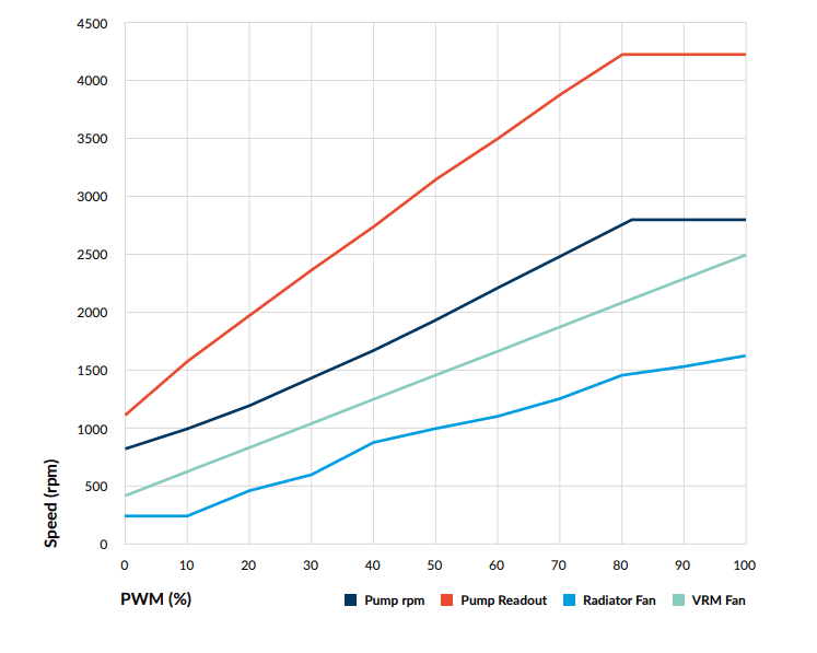

Hey, ich weiss nicht ob das "Problem" hier schonmal diskutiert wurde. Nach Recherche finde ich auch gewisse Hinweise auf Reddit bspw, aber so ganz schlau werde ich nicht daraus.
Folgendes konnte ich beobachten:
Ich habe die Pumpe gestern mal mit dem Dreifach Kabel für Lüfter, Pumpe und VRM angeschlossen. Soweit so gut... Fan Control jedoch zeigt mir für die Pumpe und den VRM Werte, die weit über die von Arctic veröffentlichten Spezifikationen hinaus gehen. Nach meiner Recherche habe ich gelesen, dass es Leute gibt, die das gleiche beobachten und auch Arcit selbst hat im Manual ein Diagram, welches auf den ersten Blick vermuten lässt, dies sei normal.
Hierbei wird jedoch nur der "Pump Readout" erwähnt. Bei mir ist jedoch auch der VRM Fan deutlich über den angegebenen Spezifikationen. Lediglich die Radiator Lüfter laufen korrekt.. Und zwar auf der gleichen Stufe wie wenn ich nur stan-alone Kabel anschliesse.
Ich habe mehrfach die die Konfiguration im Fan-Control neu aufgesetzt, und verschiedene Fan Header am Mainboard getestet und konfiguriert.
Meine Frage wäre jetzt.. Dreht die Pumpe und der VRM Fan wirklich weit über die specs hinaus, oder kann ich das "ignorieren".. Weiterhin kann ich meine Fan Curve dann aber total vergessen, weil selbst auf 0% laufen die Lüfter ja weiter.. Irgendwie komisch.
Hat da ggf. jemand einen Rat?

Eine Frage an alle LF III 420 Nutzer. Auf wie viel % lasst ihr denn die Pumpe maximal laufen und ab wie viel % der max "Drehzahl" hört ihr denn die Pumpe? Ich habe mir diese AiO als meine erste AiO überhaupt zugelegt und kann somit nicht wirklich einschätzen, ob die Geräusche, welche die Pumpe von sich gibt normal, oder doch zu laut sind. Wäre über eure Hilfe sehr dankbar.
Der Drehzahlverlauf der Pumpe ist nicht linear.
Bei 100% hat sie ihre 2800 u/min.
Bei 40% nur 2000 u/min
Bei 35% um die 1800 u/min.
Bei den meisten ist die Pumpe bei 40% nicht mehr hörbar.
Ansonsten kann man sie auch auf 30-35% regeln ohne groß an Leistung zu verlieren.

Super, danke für die Info. Ich hatte das Diagramm zwar bereits gesehen, aber deine Erklärung hat es nochmal vereinfacht.
Das man die Pumpe ab 40% nicht mehr hört habe ich auch schon festgestellt. Ich war mir nur einfach nicht sicher, ob das Geräusch normal ist.
