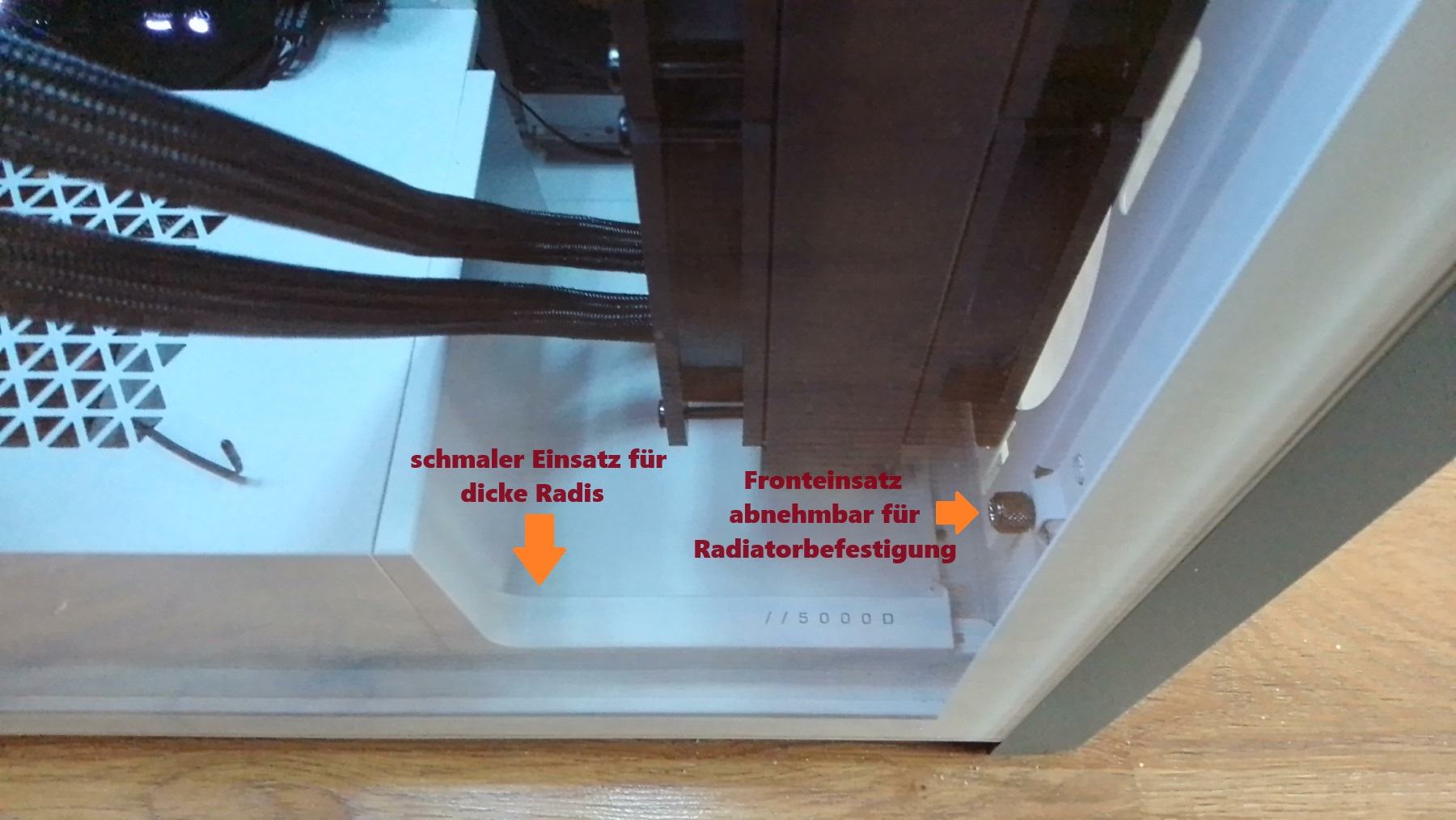

Würde gerne mein Gehäuse wechseln (nutze ein Pure Base 500DX und hätte es gern etwas geräumiger) und habe mich für das Corsair 5000D Airflow interessiert. Weiss einer on ich die LF3 240 in den Deckel bzw oben hinbekomme?
Eine 240er und 360er kannst du im 5000D oben, seitlich und vorne einbauen, jeweils mit magnetischen Staubfilter. Bei Seiteneinbau ist der Filter dann gesteckt (Kunstoffnöppels) im Seitenteil.
Die Filter sind aber echt gut und nass wunderbar zu reinigen. Bei Frontmontage hast du für unten hinter der Netzteilabdeckung zwei verschiedene Einsätze die du wechseln kannst.
Einen schmalen und einen breiteren. Der schmale ist top wenn du die WaKü "dick", also push'npull verbauen willst, dann passen Schläuche vom Biegeradis auch noch mit Luft unten hin.
Da hat sich tatsächlich mal wer bei Corsair Gedanken gemacht. Außerdem ist die innere Front über 2 Rändelschrauben abnehmbar, der Radiator kann also "out_of_case" extern montiert werden:
edit: Oben würde sogar eine 240er bzw. 360er push'npull passen, da du notfalls auch auf einer Seite die Lüfter außerhalb vom Gehäuse mit den Radiator verschrauben kannst. Das 5000D hat ja den doppelten Deckel.

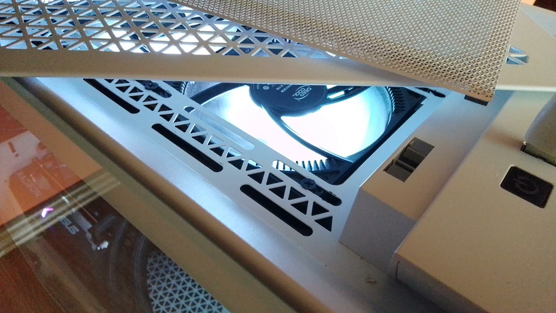

Okay aber es geht tatsächlich um die LF3. Du hast diese Wakü auch in einem 5000D oder ist auf den Bildern eine andere verbaut? Es ist ja eher die Dicke die Probleme macht nicht die Länge (bitte nicht auf Geschlechtsteile beziehen).
Nein, dass ist schon die 360er LF3.
Es ist ja eher die Dicke die Probleme macht nicht die Länge.
Auch von der Bauhöhe her dürfte das passen und im Sandwich, wie schon zuvor geschrieben "könnte" man eine Lage Lüfter beim 5000D im Deckel außerhalb verschrauben.

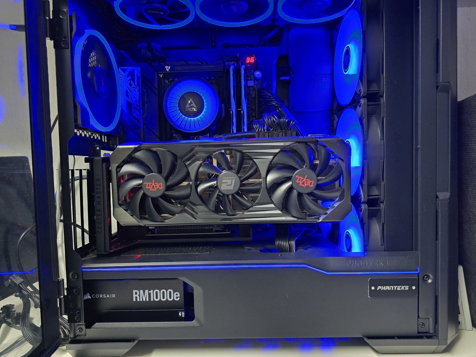

Ich hatte vier davon in einem (jetzt verkauften) Rechner mit Custom-WaKü. Mein neuer Rechner hat BQT LightWings; und wenn ich ehrlich zu mir bin, waren die Arctic-Lüfter leiser.
Phanteks Gehäuse passt wackelt und ist leise, sehr leise. Die 140er sind wie "der_Schmutzige" schreibt leise. In einem anderen Rechner laufen die Light Wings, 8 Gehäuse-Lüfter auch leise. Cpu in diesem 7800X3D, GPU 6900XT Reddevil.
