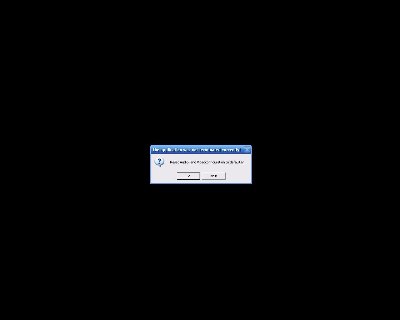

Hi Leute, bei mir kommt folgende Meldung. Egal was ich dann drücke, aquamark startet einfach net. wodran liegt das?
