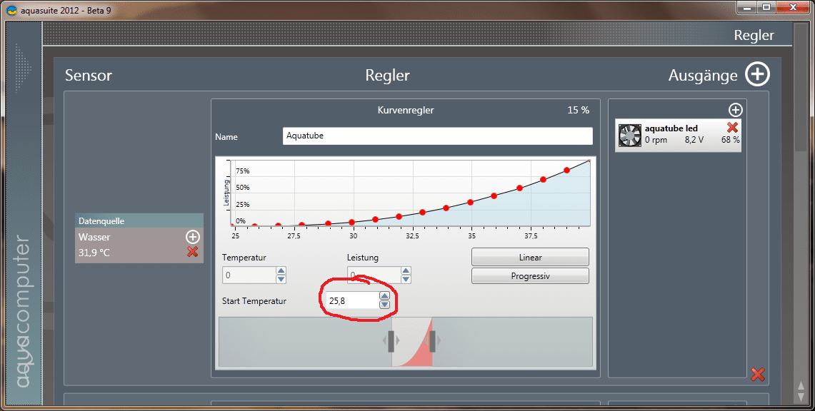

Verwende Aquasuite 2012, Beta 9.
Siehe anhang.
Der Wert setzt sich beim automatischen kurven zuweisen immer auf den 2. Punkt, damit ist dann immer eine kleine Hysterese in der Regelung.
Wenn man die Start Temperatur vor die Kurve legt, ist die Hysterese innaktiv.

Bei mir sieht das aktuell so aus:
ImageShack® - Online Photo and Video Hosting
Auf dem ersten Roten Punkt ist 27,8 Grad, Power 0 .
Der zweite rote Punkt 28,5 Grad, Power 0,1 .
Start-Temp ist 28,5.
Bedeutet das also eine Hysterese von 0,7 , sprich dass die Lüfter bei 28,5 anfangen zu drehen und dann bis auf 27,8 runterkühlen, aber dann erst wieder bei 28,5 anfangen usw. ?
Ist nicht so intuitiv, diese Stelle an der Benutzer-Oberfläche. ^^
ja genau, die lüfter fangen erst an ab 28.5 an, und gehen dann bei 27.8 aus.
Intuitiv,
das sehe ich anders, da man wenn man die Kurve automatisch einstellt, was die meisten machen, die Hysterese automatisch auf einen sinvollen Wert eingestellt ist.

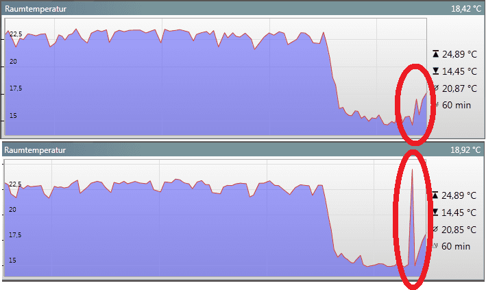

Gestern viel mir noch ein kleiner Anzeigefehler auf:
attachment.php
Die Zeitunterschiede zwischen beiden Bildern betragen rund 30 Sekunden.
Habe kurz zuvor für ein paar Sekunden den Temperatursensor mit den Fingern berührt um zu testen wie schnell dieser reagiert.
Allerdings erscheint diese Temperaturspitze nicht immer im Diagramm. Alle paar Sekunden kommt sie und geht wieder.
Weiter finde ich diese Anzeige recht ruckelig und ungebau. Ist es nicht möglich, dass diese einen sanften Laut von rechts nach links hat? Ähnlich der CPU-Auslastung im Taskmanager?
Die Werte in der Vergangenheit ändern sich ja von alleine. Normalerweise müsste beide Diagramme identisch sein. Sind sie aber nicht
Gruß Markus

Das Springen in den Diagrammen ist aus der Beta 9? Wenn ja, dann ist das noch ein Fehler in den Diagrammen direkt, und das kaufen Wir auch nur zu.

Ja das ist aus der Beta9. Wäre dies aus einer älteren Version hätte es ja sein können das der Fehler nicht mehr aktuell ist und daher hätte ich es auch nicht gepostet.
Kann man dann davon ausgehen, dass der Fehler in späteren Versionen nicht mehr vorhanden ist?
Ich denke schon, ich muss das mal reproduzieren und dann dem Hersteller des CHart controls schicken.
