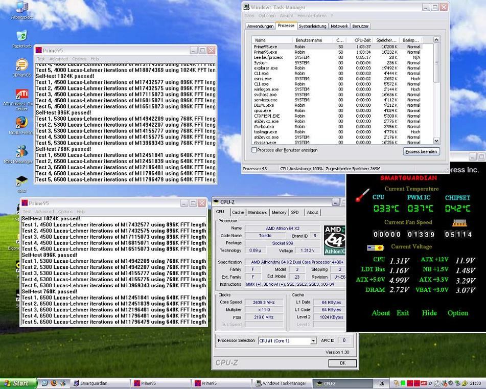

Hallo Jungs!
Kennt ihr mich noch? - :maul:
Hab mir heute bei der Arbeit(Ausbildung als Elektroniker) lange Gedanken über mein Problem gemacht...bis ich eine Idee hatte :angel:
Daheim probierte ich es gleich und siehe da, es ging :love:
Endliche DualCore support!!! :coolblue:
Die Lösung: Windows installieren MIT BIOS, welches den X2 richtig erkennt, hatte eben vorher beim WinXP installen noch das alte(standart) drauf:fresse: . Und hab noch nicht mal amd-treiber installiert:fresse:
Gleich mal overclocked:cool:
Im moment läuft er stable seit 75min :drool: mit Standart Vcore
Glückwunsch. Das sieht auch gleich viel realistischer aus - auch von den Temperaturen. Die 2400 MHz mit Standardspannung packen sie übrigens (fast) alle, ab 2600 MHz trennt sich die Spreu vom Weizen. Aber da Dir overclockers das ja garantiert haben, sollte es auf dem DFI auch keine Probs mit den 2700 MHz @ 1.48V geben. Auf jeden Fall eine der besseren CPU's.
