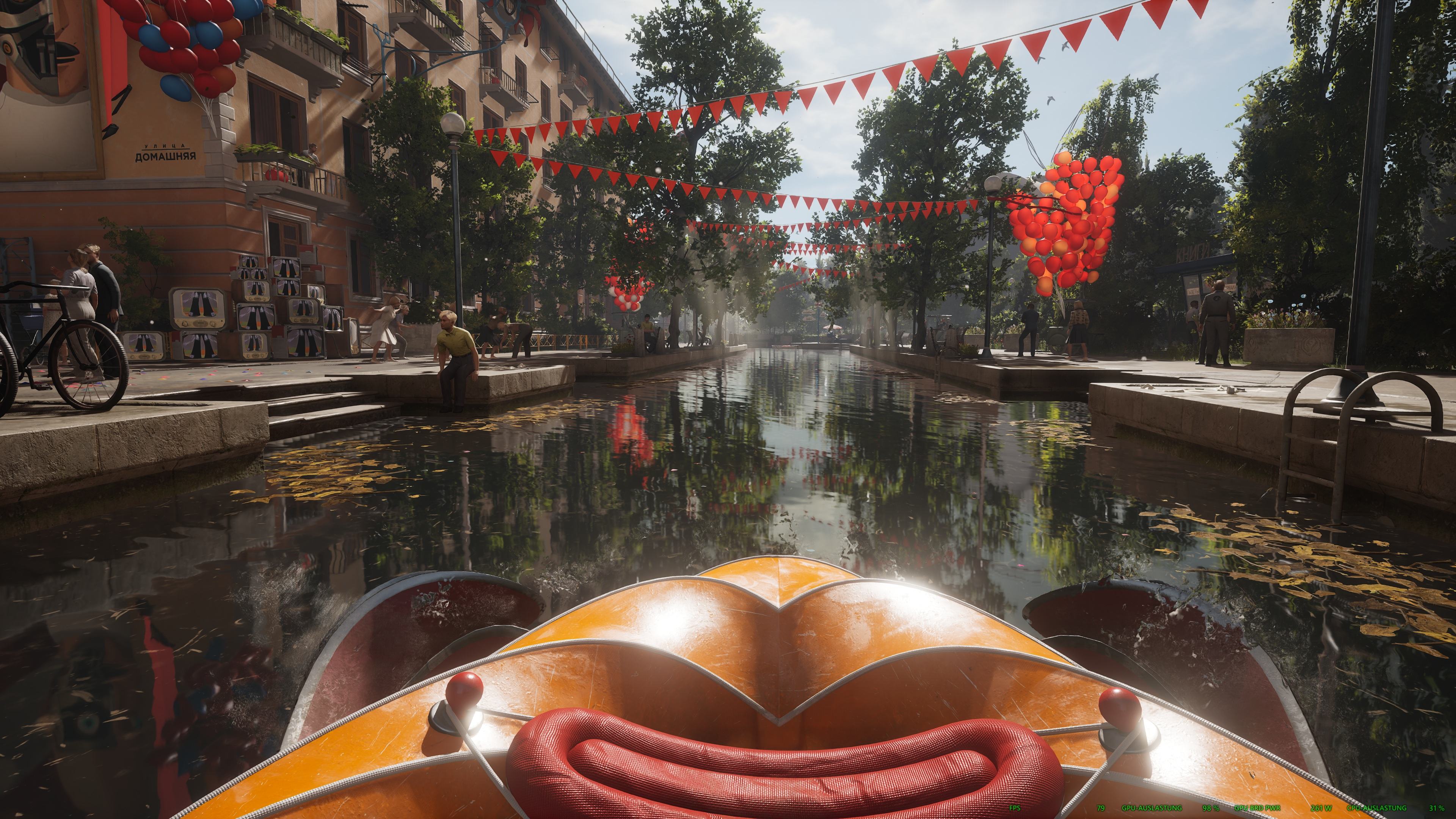

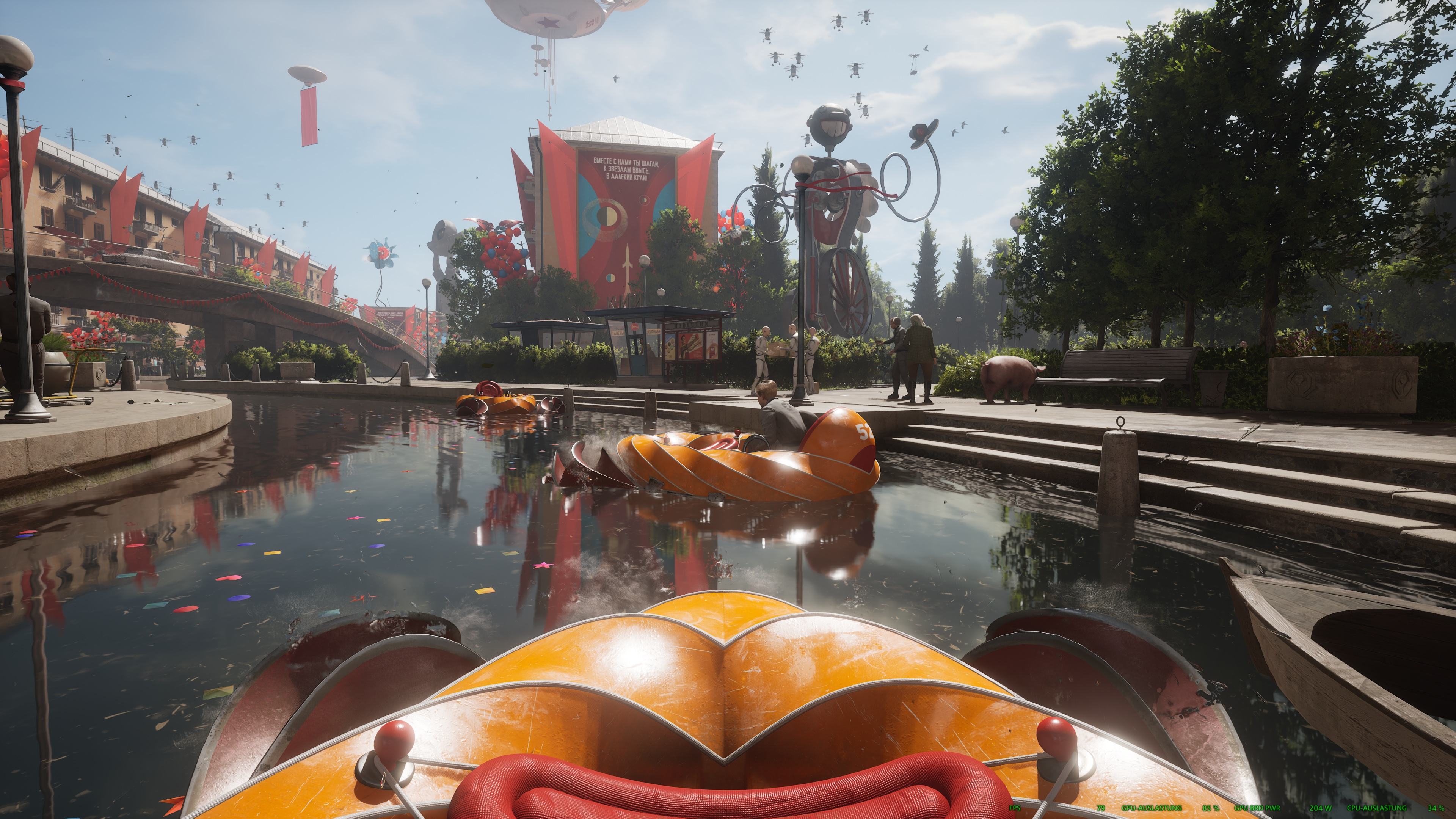

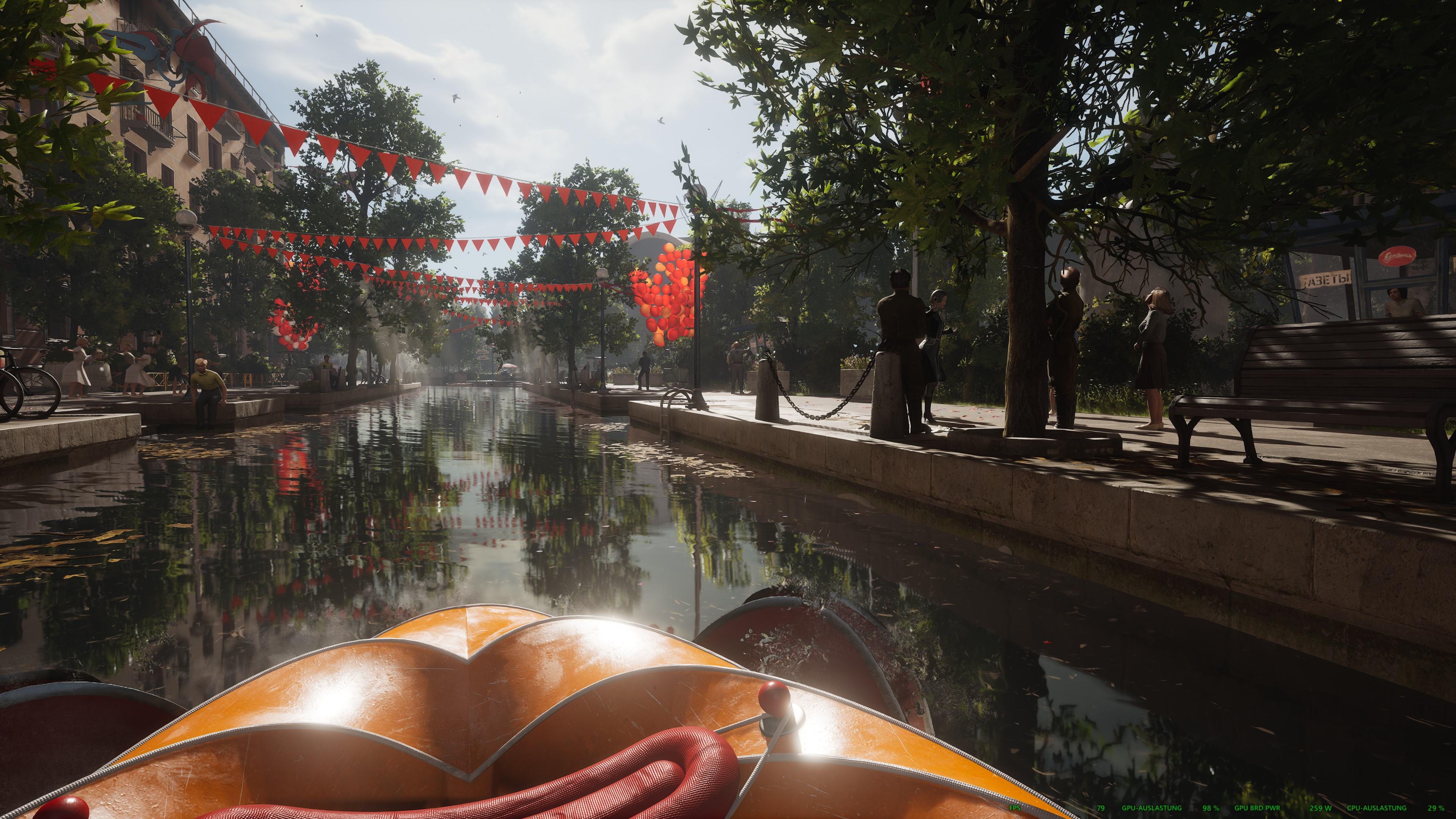

Gerade mal das erste mal seit durchspielen beim Launch, Atomic Heart angeschmissen.
Unfassbar wie schick das aussieht mit RT / 4k (via OptiScaler) DLSS Performance und Max Details bei anständigen FPS (knapp 80).
Atomic Heart_2025.05.30-15.51_1.jpgAtomic Heart_2025.05.30-15.51_2.jpgAtomic Heart_2025.05.30-15.53_1.jpg

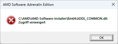

Mmhm ich kriege nan komischen Fehler wenn ich den 25.5.2 Installer öffnen will:
Wus dut? Hat das noch wer? Ich hatte sowas noch nie. Probiere mal den alten Treiber runterzuschmeißen vorher..
Edit: Oh man, anderer Installer war noch auf. Jetzt geht et :)

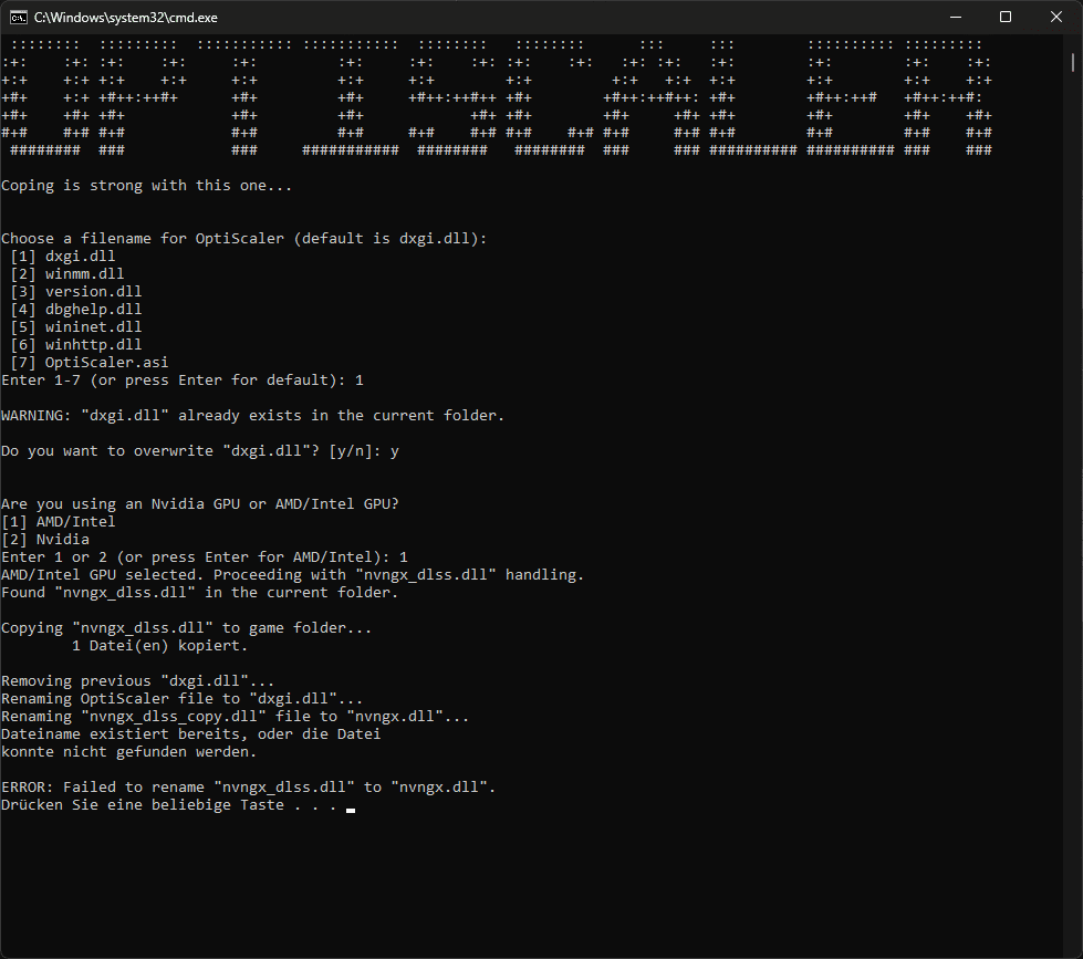

Gibt es eigentlich schon ein eigenen Optiscaler Thread?
Ich versuche schon seit ein Paar Tagen den Optiscaler in RDR2 zu benutzen / installieren.
Ich drücke also auf die Setup.bat, dann bekomme ich das hier zur Auswahl.
Egal welche ich dieser Optionen benutze, es kommt immer eine Fehlermeldung.
Was mache ich falsch in meinem Fall?
Er hat Probleme die entsprechende DLL umzubenennen.
Kann vereinzelt mal vorkommen, hatte ich bei glaube ich, genau einem Spiel bisher.
Könntest direkt die passende DLL mit ins Verzeichnis werfen :)
Du versuchst bei einem installierten Optiscaler, die Setup-Datei auszuführen. Da hat der Installer aber Probleme, da die nvngx-Datei schon vorhanden ist. Entweder du führst die Remove-Optiscaler-Datei aus und verschiebst die Optiscaler-Dateien erneut und führst die Setup-Datei erneut aus, oder du löschst die nvngx-Datei, bevor du die Setup-Datei ausführst.
