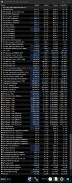

Nur bei meiner GPU Memory Junction Temperature bin ich mir nicht sicher. Die ist immer über der Hot Spot Temperature. Wie sieht das bei Euch aus?
Leider kann man den RAM weder undervolten noch den Takt verringern.

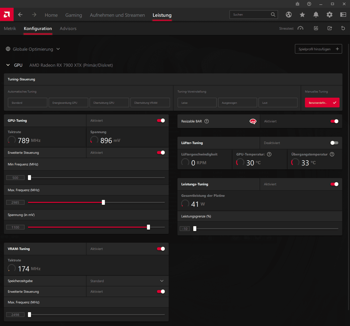

Mit meinen Einstellungen (GPU 2400 MHz, -10 Power und 1100mV habe ich ungefähr die Stock-Leistung bei 73 Grad Hotspot, 1697 RPM und max TBP 257 Watt. Das sind 100 Watt weniger bei gleicher Leistung. Das hatte ich oben schon gepostet.
Die 7900 XTX ist offensichtlich keine Karte nach dem Motto Einbauen und Wohlfühlen. Aber das macht mir auch nichts aus.

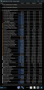

@Igor451
Schau dir mal die FanIntakeTemp an die war bei deinem vorherigen Bild bei knapp 40°C und beim jetzigen bei 38°C. Evtl. kann man da noch was optimieren. Kann aber auch sein, dass dies Temperaturen waren zum Zeitpunkt wo die GPU Lüfter nicht liefen.

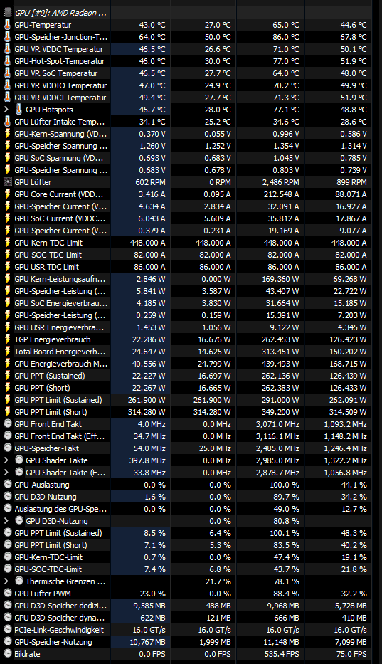

Ist das zu hoch? Mir macht eher die GPU Memory Junction Temperature Sorgen. Selbst im Idle liegt die bei 72 Grad. Wie hoch ist die bei euch?

Bei 72 Grad im Idle auf den Vrams würde ich das Ding einpacken und Retour schicken. Die haben doch nicht mehr alle Latten an der Krone für so ein Schweine Geld den Leuten so einen Mist anzudrehen. :wall:

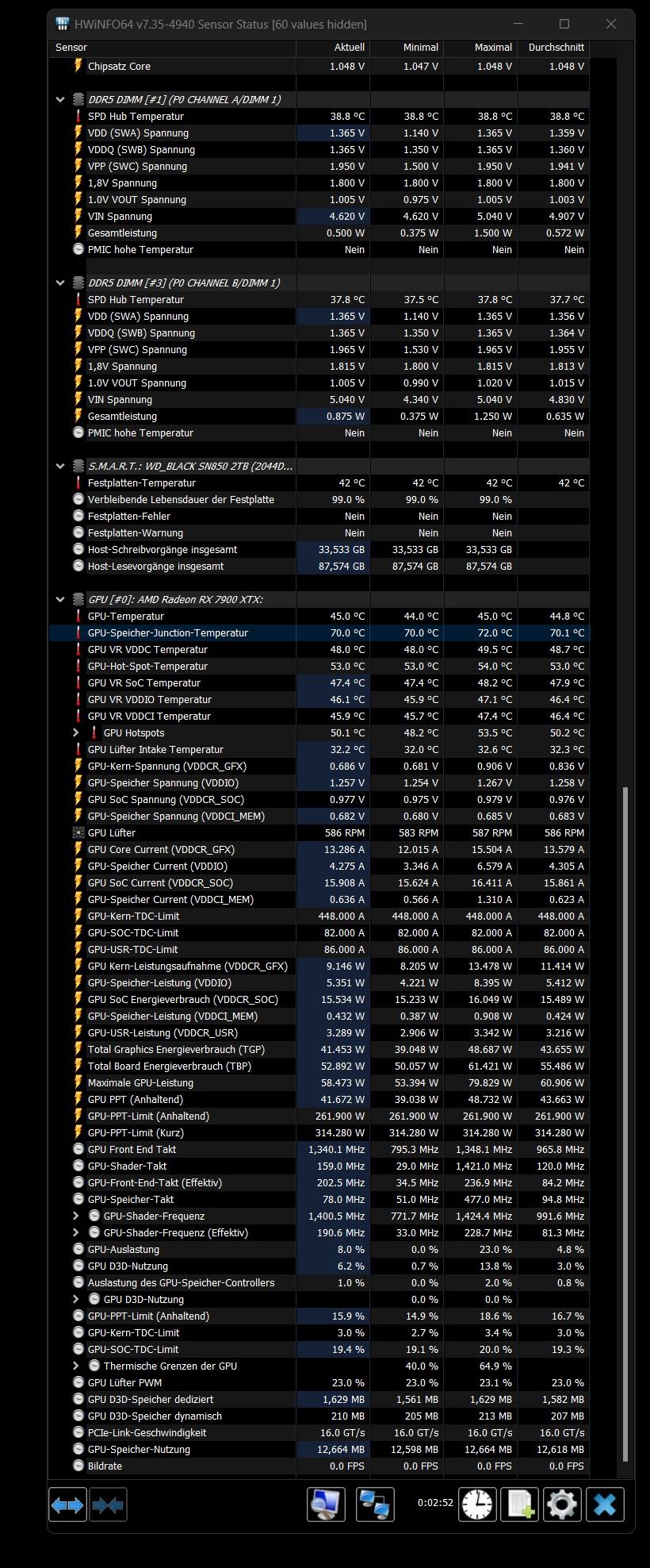

jou meine hat auch im idle 70°C 😞
und bei last max 94°C

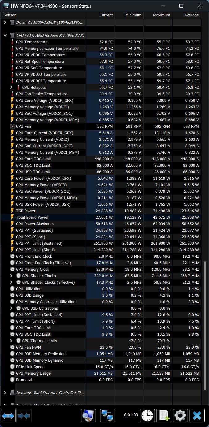

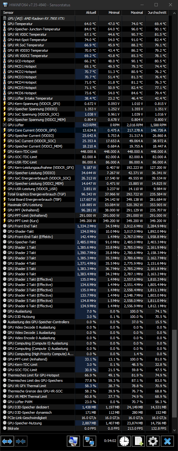

Moin, ich klinke mich mal ein, meine Karte ist heute auch gekommen mit ebenfalls hoher GPU-Speicher-Junction Temperatur und knapp 100Watt im Desktopbetrieb. Auflösung 3840*1440 @120hz. Die Karte hat zudem einige Gebrauchsspuren obwohl versiegelt gewesen. Ansonsten bin ich von der Performance und Lautstärke unter last zufrieden, im Desktopbetrieb läuft der Lüfter mit 625rpm was nicht so schön ist und leider zickt die Karte bei HDR in benutzerdefinierten Auflösungen. Das ging mit der vorherigen 6900xt fast problemlos.
Idle 84° / Last 96°.
Edit:
Scheint aber doch keine Speichertemperatur zu sein, siehe Erklärung Screenshot und auch im Treiber.

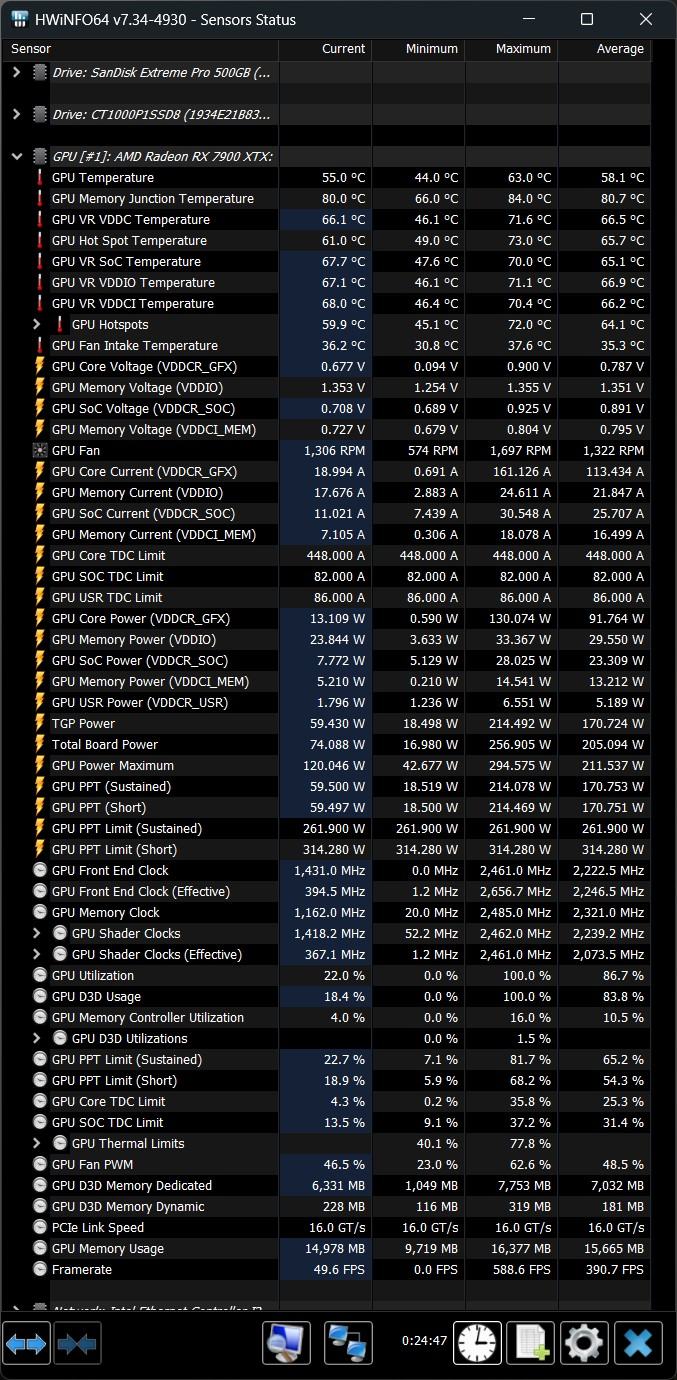

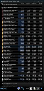

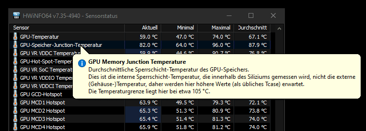

Ich denke mal laut: könnte es vielleicht sein das mit dieser GPU RAM Junction Temperature gar nicht der RAM sondern ein Teil des GPU Chips gemeint ist....ist ja jetzt mit dem Chiplet-Desinge alles anders. Das würde auch die hohen Temperaturen erklären wenn der direkt mit im GPU Die sitzt. :unsure:
Das hatte ich beim ersten lesen der Beschreibung auch zuerst so verstanden, da es ja laut Beschreibung eine Sperrschicht Temperatur sein soll, evtl. wie beim Vcache Layer des 5800x3d.
Memonry Junction sollte der heißeste Speicherchip sein und 70° unter Last auch noch nicht wirklich bedenklich. Bei z.B. der 5700XT wurden die noch heißer, Thermal Limit war da afaik aber auch 110°.
Bei den 6000er Ref Karten sind 100° im Bios hinterlegt und ich würde vermuten, dass es bei den 7000ern genauso ist.
Bei den Temperaturen der Spannungswandler ist es ähnlich: Es wird immer die heißeste Powerstage ausgegeben.
