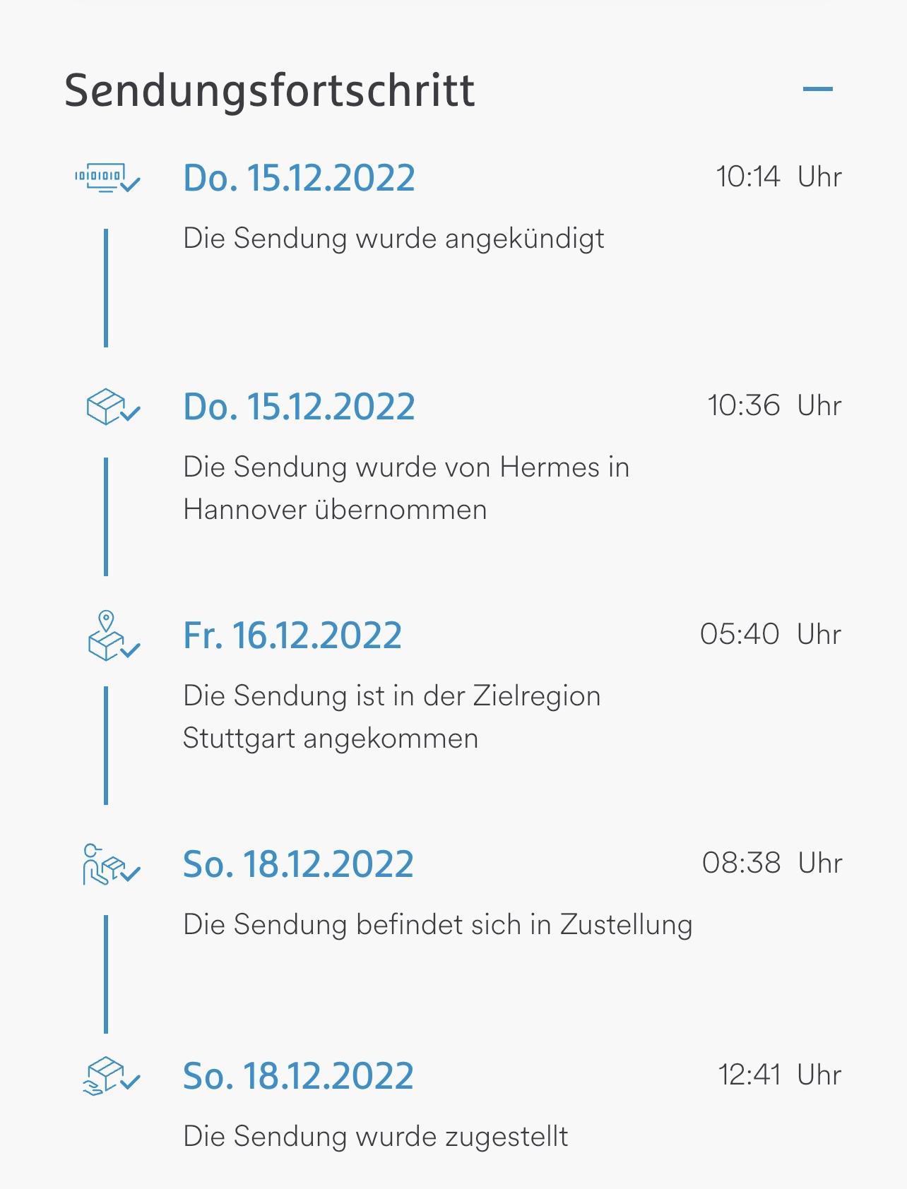

Omg kaum geht man raus mit familie spazieren und dann verpasst man den hermes boten ! Und das an einem sonntag 😳 ! aber zum glück sind nachbarn da und haben es angenommen bissle ! abwarten dann kann ich endlich die powercolor 7900xtx mb testen
Riesen Respekt an Hermes 🎉🎉🎉🎉🎉

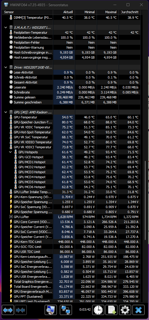

Ja, Powercolor RX 7900 XTX MBA mit dem Hotspot-Temperatur-Problem.
ich habe nur 96c hotspot wenn ich +15% mache, was ich aber trotzdem ziemlich hoch finde, mich nerven die treiber resets, ich teste das mal noch ein paar tage durch, wenn nicht kommt die karte leider weg und die 4080 kommt, die 100€ mehr habe ich dann auch noch
Mir ist aufgefallen bei Superposition 1080p extreme die Hotspottemp am höchsten geht. Bei mit VMax 97°C. Wie ist es da so bei Euch? Ansonsten knapp unter 90° bei mir ich denk das ist noch OK. Bei den Leuten wo der Hotspot über 100°C geht, habt ihr Lüfter im Gehäuseboden? Genau so geht die Frage an die Jungs die nur 80°C haben. Was die Karte überhaupt nicht verträgt ist, wenn sich 2-3 Slots unter ihr nicht frei ist. Die brauch eine Menge Luft, die Lüfterblätter sind auch recht steil angestellt.

Superposition 1080 Extreme 115% Power

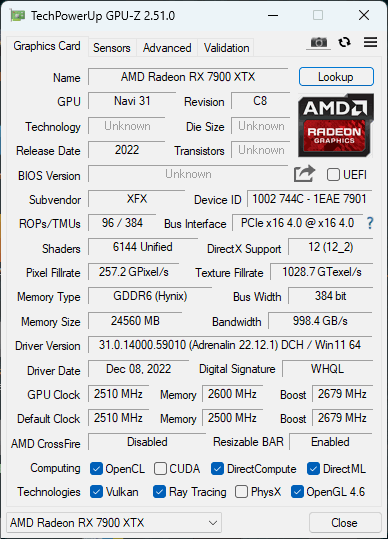

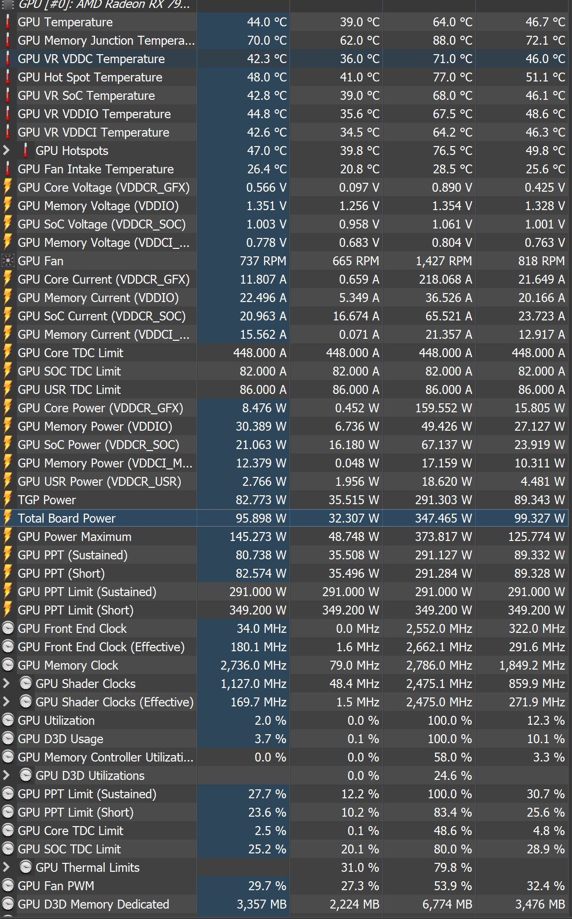

ich habe die XFX XTX Referenzkarte, und sie steckt in einem O11D Mini, voll mit Lüftern, alles @ Stock komme ich beim Position Benchmark auf Hotspot max 81c, wenn ich plus 15% mache komme ich da auf 96°c was ich ziemlich hoch finde, keine Ahnung ob das normal ist.
schade das meine so warm wird sobald ich +15% mache....

Das ist vollkommen normal, sieht in vielen Tests ebenso aus.

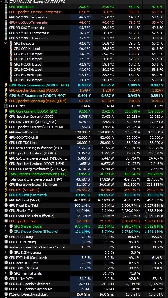

Ich vermute mal stark dass die aktive Belüftung von unten an die GraKa da einen deutlichen vorteil von 5-15°C bringt. So ist auch meine Erfrahrung mit einem Jonsbo D30
Stock 110° Grad Hotspot mit 2600-2900 RPM. Drei Lüfter im Gehäuseboden. Alles unter der Karte frei.
Die Karte drosselt automatisch ab 110°. 81° Hotspot Stock mit der Referenz ist (je nachdem wie deine Lüfterkurve aussieht) ziemlich perfekt. 96° Hotspot mit +15% Powerlimit würde ich mir 0 Sorgen machen, bei meiner 6800 XT lief der Hotspot mit erhöhtem Power Limit auf 100° (mit leiser Lüfterkurve) und es war nie ein Problem.

@vander, also ich bin von einer 6800 gewechselt und bin erstmal total zufrieden mit der Leistung. Hab ne Handvoll Spiele ausprobiert und überall die Settings sehr deutlich erhöhen, downscaling entfernen können und noch fps gewonnen.
Keine Ruckler oder Probleme bisher, F1 22 performt geil, Assetto sehr nice, endlich SRP in 90fps
Schlecht war bisher nur das der "default" Takt tatsächlich in manchen Spielen unstable ist und ich von den 3025-3070mhz die der Treiber scheinbar random nach reset einstellt auf ~2990 runter muss damit nichts mehr crasht.

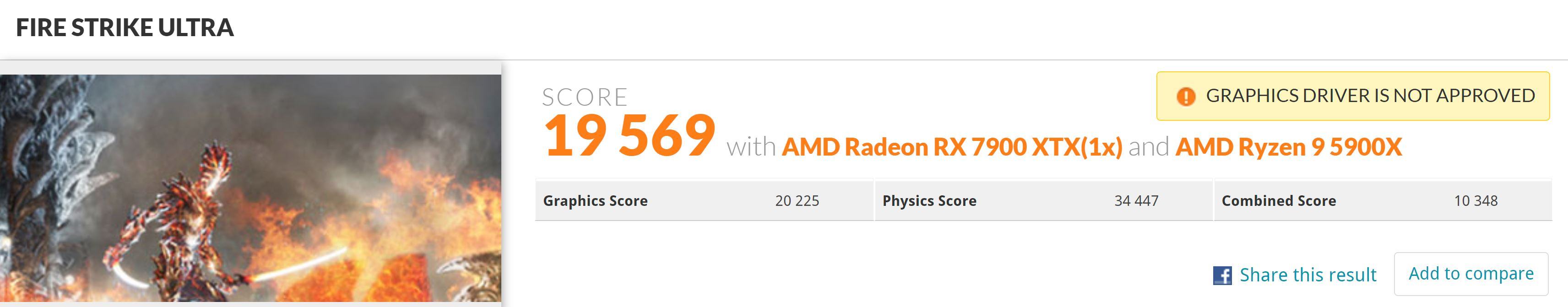

Wenn die jetzt noch das Idleproblem lösen bin ich vollends zufrieden. An Mehrleistung mangelt es definitiv nicht, wobei ich natürlich in 4K spiele. Bei Cyberpunk haben sich die FPS fast verdoppelt. Das ist schon ziemlich heftig wenn man bedenkt dass das Spiel auf NVIDIA optimiert wurde.
Was mich noch interessieren würde wäre eine 4080 vs 7900 XTX mit UV/OC vor allem in Relation zur Watt/FPS. Die XTX zieht etwas mehr Strom, hat aber auch mehr Speicher und das fette Interface, was wohl der Grund ist wieso sie in manchen Spielen vor der 4080 liegt - Zum Teil auch deutlich. Für 250 € mehr glaube ich aber nicht dass sich eine 4080 jemals amortisiert, selbst bei Extremnutzung. Wenn man 6 Stunden (Extremnutzung) auf 365 Tage anrechnet kommt man bei 100 W Unterschied auf 70 € Stromkosten (32 Cent pro kwh). Da braucht es schon vier Jahre bis die 250 € Differenz erreicht sind. Bis dahin wird man mutmaßlich wieder gewechselt haben.

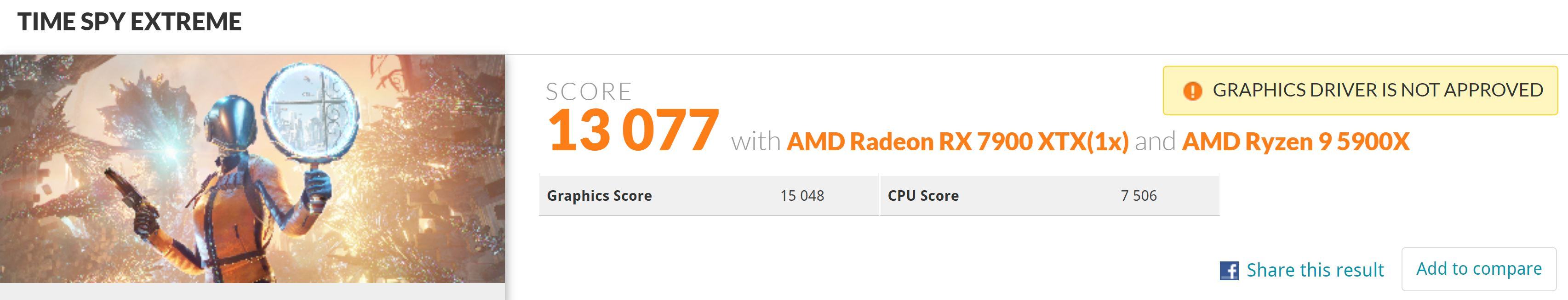

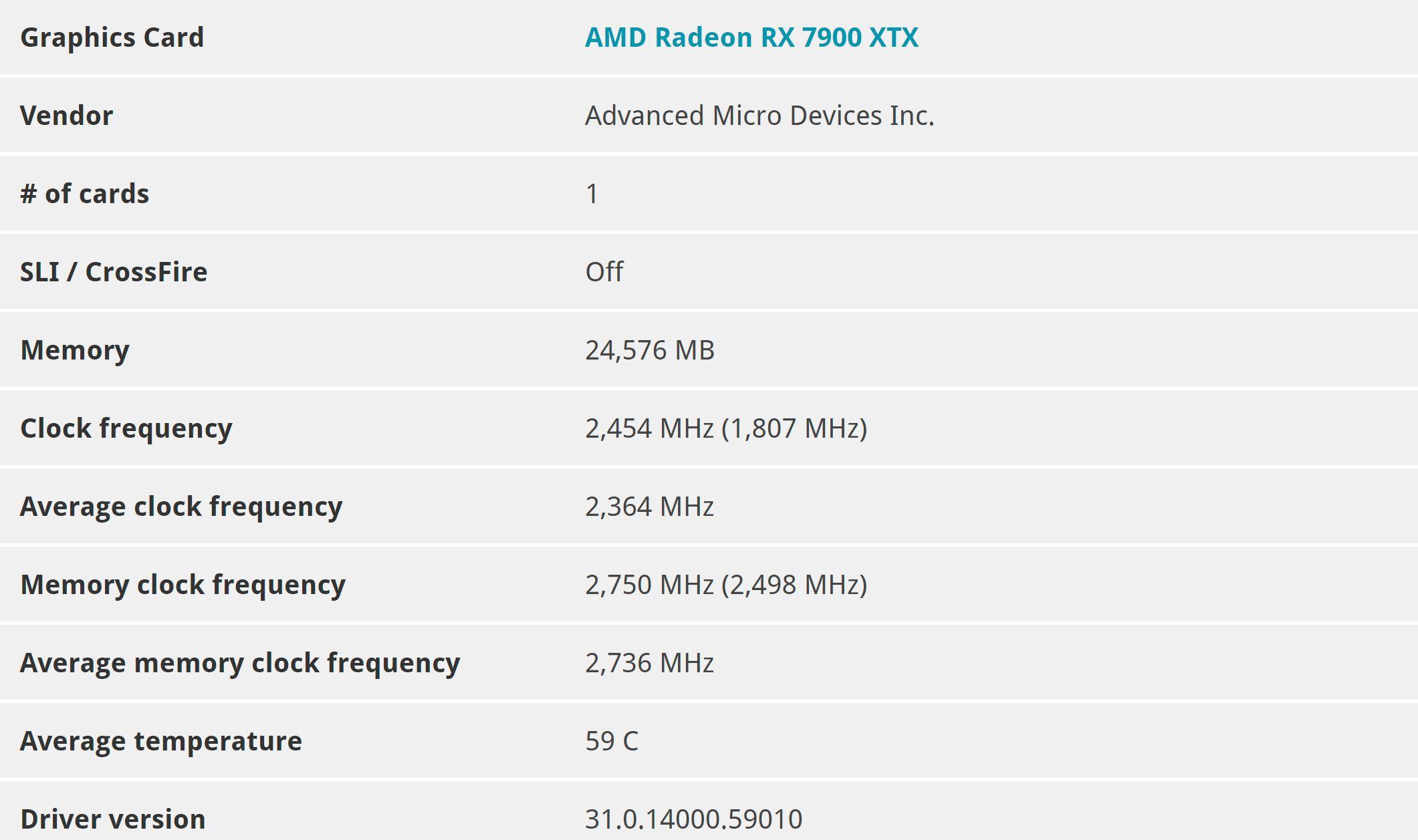

@Niftu Cal zeig mal deine Settings im AMD Treiber zum gegen testen ^^
