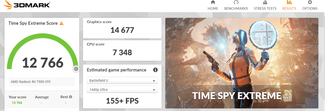

Ich hätte gedacht da geht mehr beim Bench mit 15% PT+. Die GPU genemigte sich 398W und das war nicht der Peak. 25W kann ich also den PCIe Slot und die Rails überstrapazieren. Viel mehr Spannung wird da aber nicht mehr gehen.

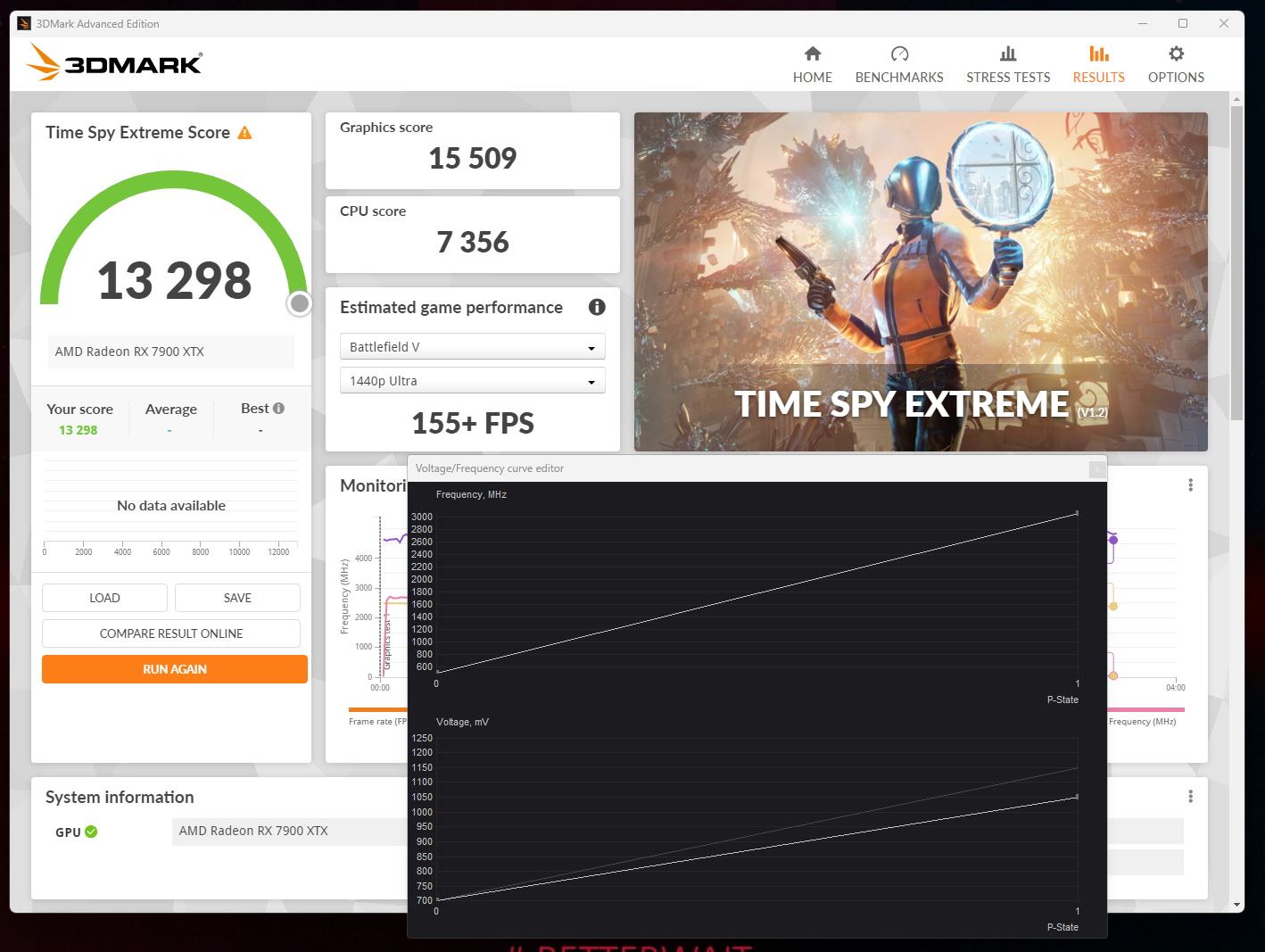

du musst noch die spannung reduzieren auf 1050 oder 1020, dann taktet sie um einiges höher und es sind 1000 punkte mehr drin
ich hatte 15800 bei meiner
Check, bei 1050 +15% PT aber Hotspot auf 102° wenn ich das mache .

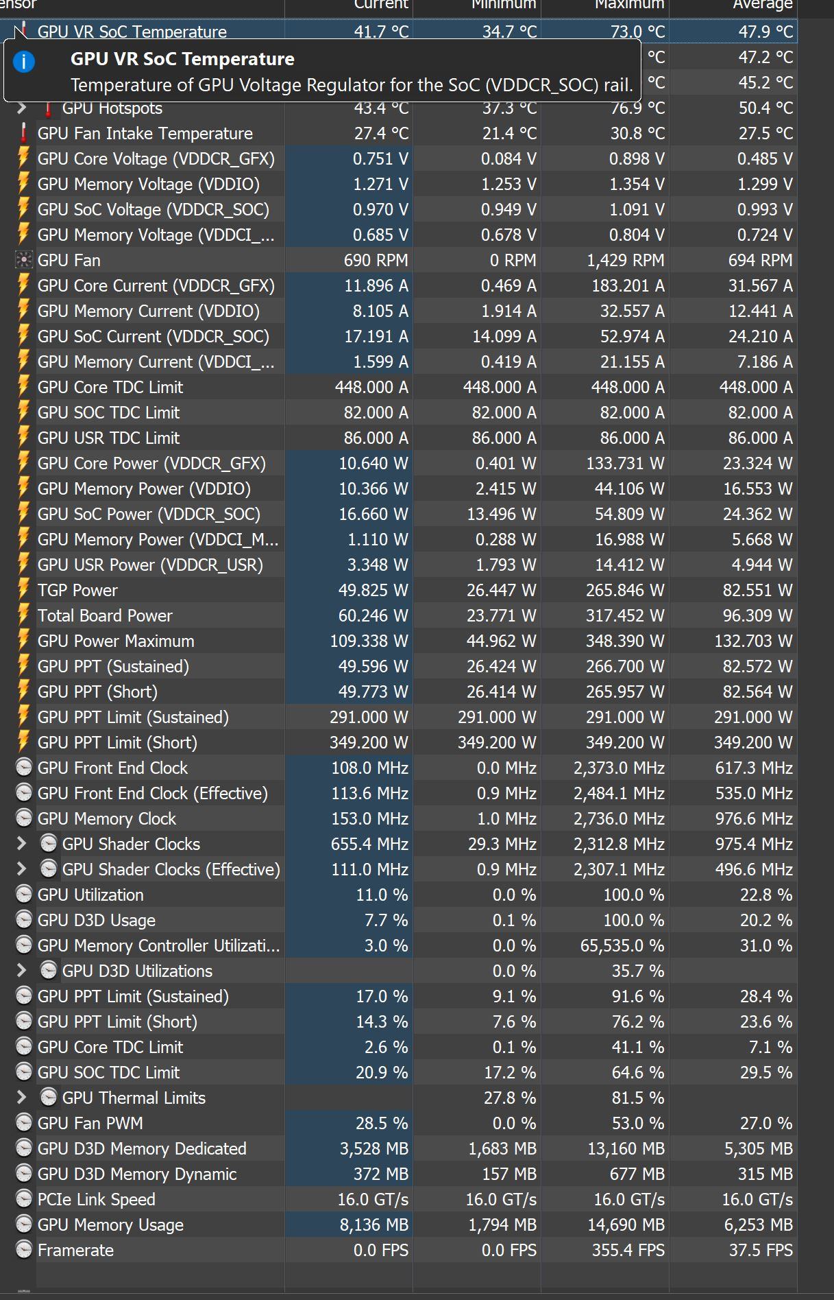

1025 mV... Eventuell investiere ich irgendwann in den Eiswolf wenn es den dann gibt. Und ein neues Netzteil.
