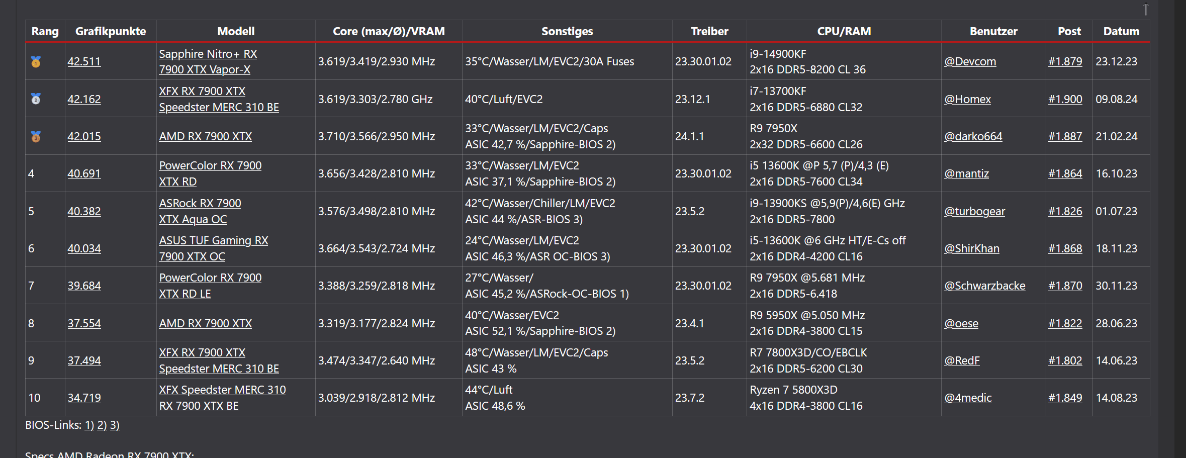

Ich wollte nur wissen, ob ich mit meiner Karte out of the Box Platz 10 im TS Ranking schaffe zu überbieten.
Ohne EVC nö :d

Ich rede von Platz 10 hier im Forum, nicht die Weltrangliste, Weltweit keine Chance, da stimme ich dir zu.

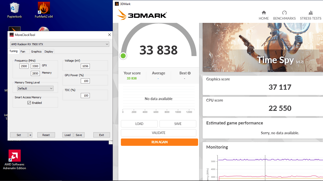

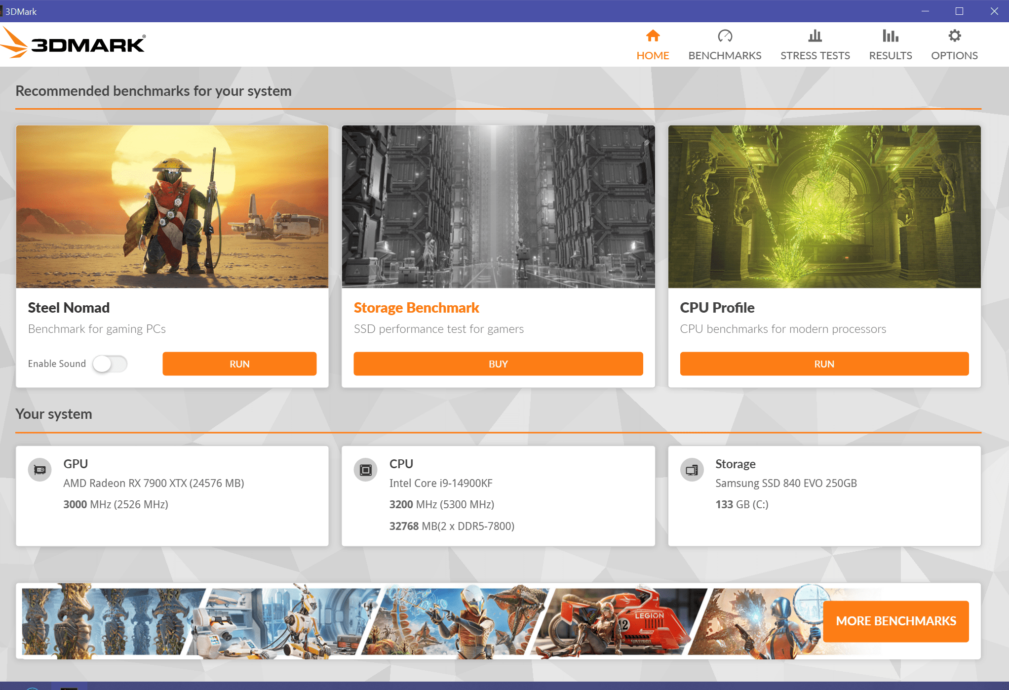

Bei mir liest 3DMark nur noch Mist aus. auf dem Ram 2900mhz und 3DMark meint 3000mhz.:d
schon der Stocktakt stimmt nicht.

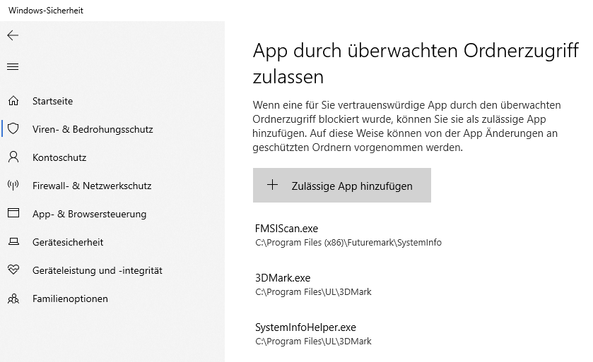

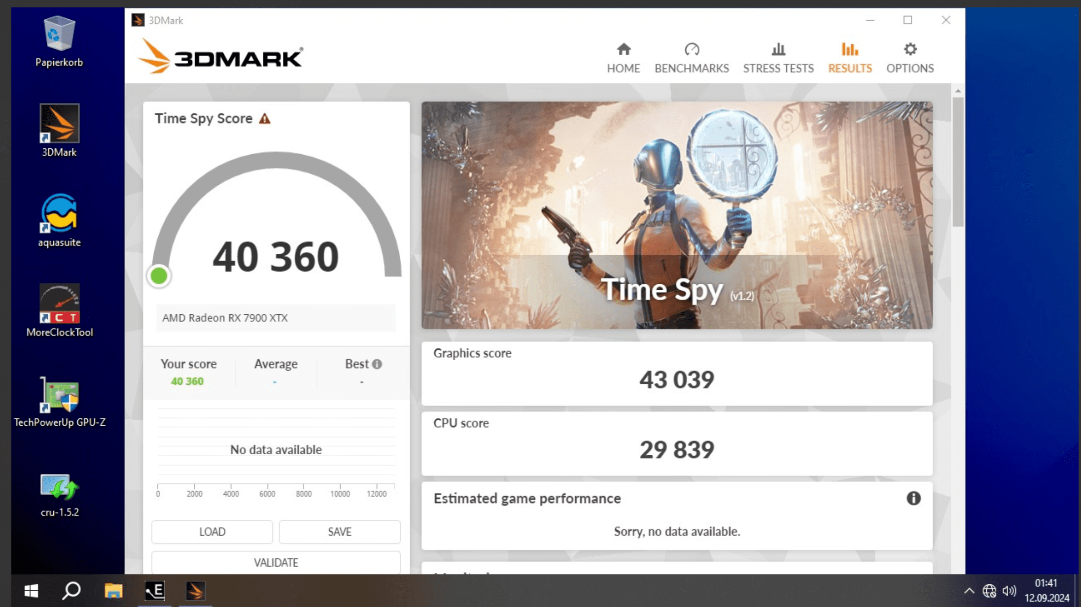

Es scheint, dass ich ne Lösung für das Problem gefunden hab, dass 3DMark nicht mehr richtig läuft, nicht mehr die Werte mitmisst und im Endeffekt dann keine Läufe mehr validiert.
Ich hab im Windows Defender (Einstellungen / Update & Sicherheit / Windows-Sicherheit / Viren- und Bedrohungsschutz / Ransomware Schutz -> Verwalten -> App durch überwachten Ordnerzugang zulassen) die FMSIScan.exe hinzufügen müssen.
Das Problem war, dass ich vom Defender immer wieder (einmal bei Start von 3DMark und einmal während des Benchmark Laufs) eine Warnung bekommen hab, dass diese Dateil einen Zugriff auf den Arbeitsspeicher will - und das verhindert wurde.
Gut, dass ich FMSIScan.exe hier freigeben muss, das hab ich mir schon zusammen recherchiert, aber ich hab per Windows Suche diese Datei nie gefunden, weil diese befindet sich nicht im UL Ordner, sondern im C:\Program Files (x86)\Futuremark\SystemInfo.
Komisch, dass die globale Windows Suche die Datei auch nie gefunden hat, obwohl Einbeziehen aller Unterordner auch aktiv war.
Ob man die anderen beiden Dateien ebenfalls hier freigeben muss, kann ich nicht sagen - ich habs vorher schon getan, da hats aber zunächst nicht geholfen.
