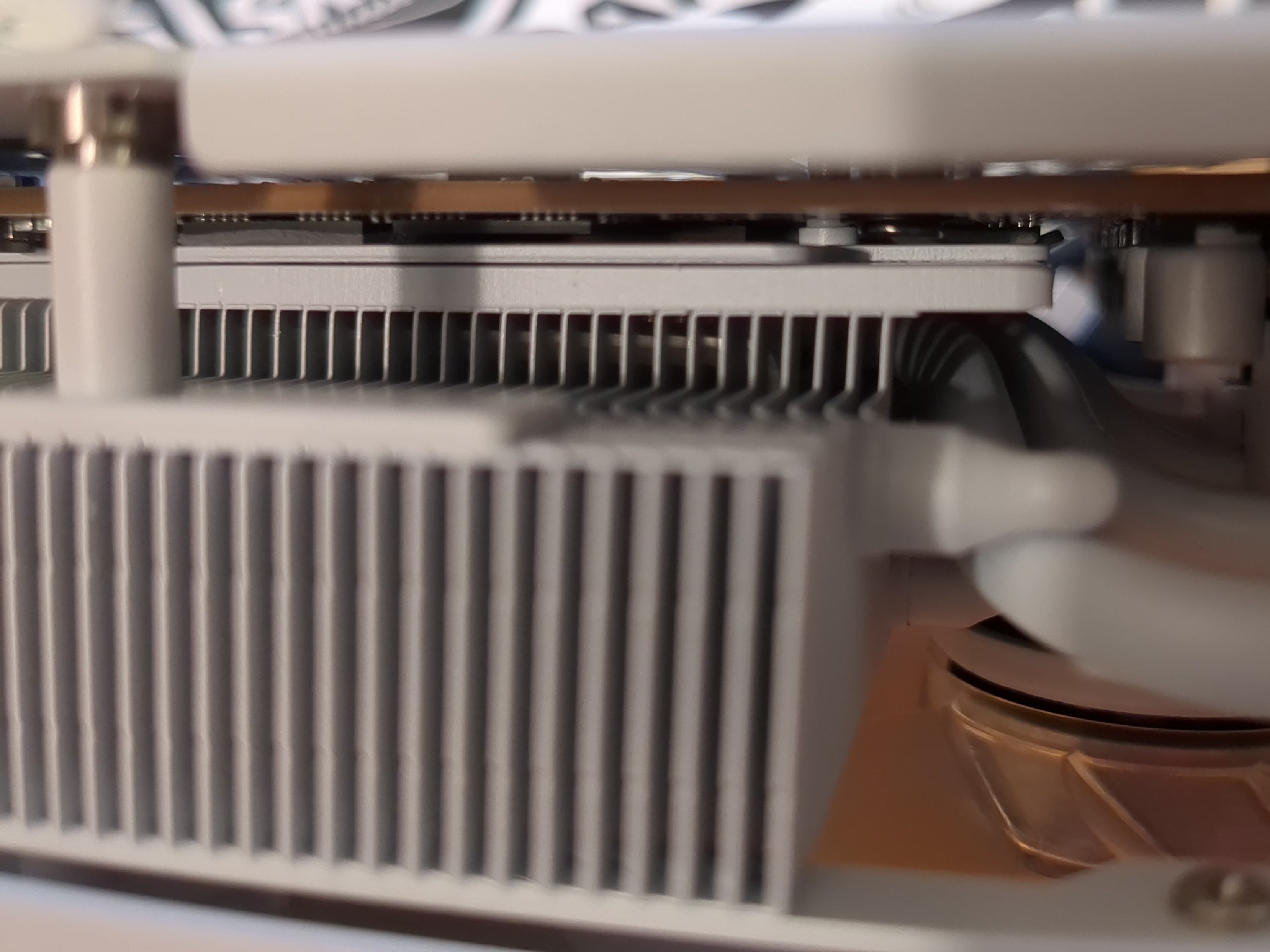

Ich habe auf dem VRam
Alphacool Apex Soft Wärmeleitpad 11W/mk​

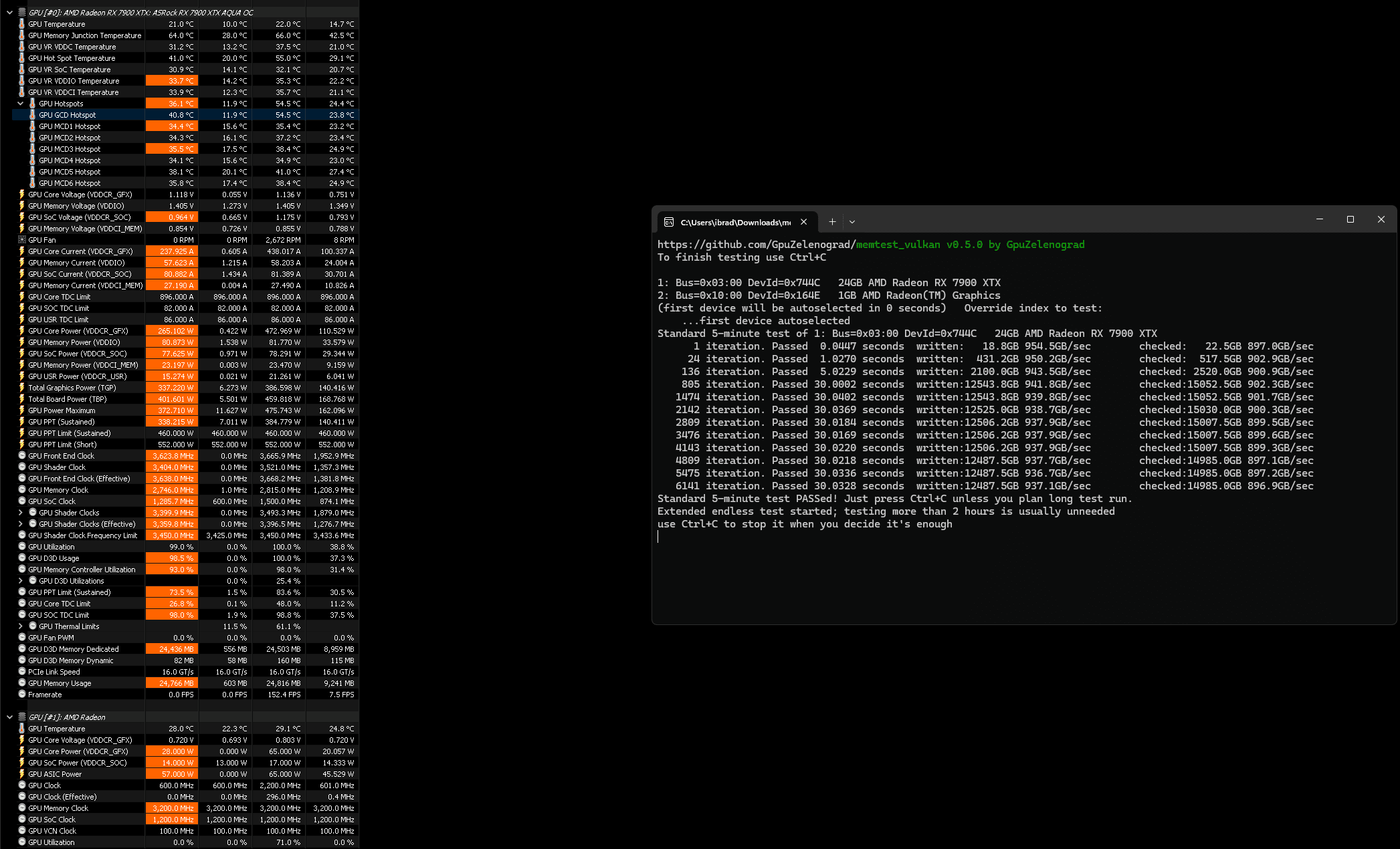

Mir wurde klar, dass kältere Temperaturen die Frequenz bei VRAM stärker erhöhen, als ich erwartet hatte. Ich glaube, ich habe möglicherweise einen schlechten Kontakt zu meinem VRAM. Benötige ich 2-mm-Wärmeleitpads?
Ich bin derzeit bei 1,5 mm und die Temperaturen sind beschissen.

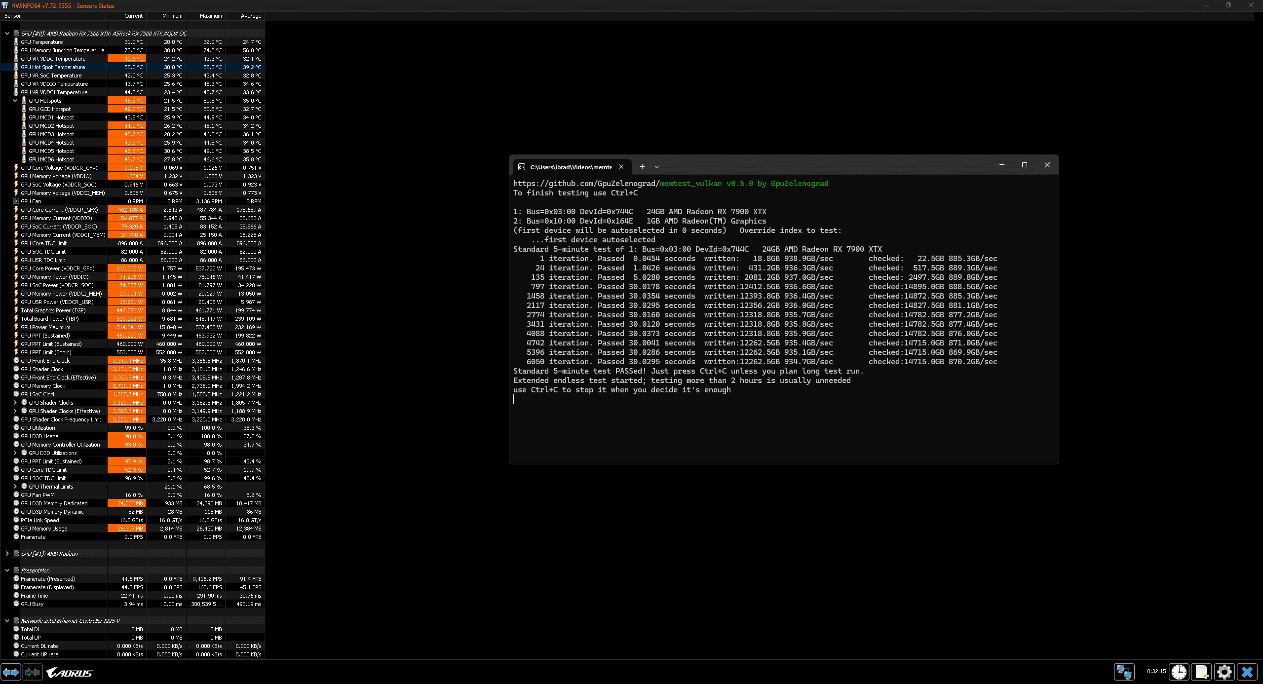

Auch 74c Mem = 900 GB/s (2750 MHz)
66c-Speicher = 870 GB/s (2724 MHz)
wenn lager spannung
Halten Sie Kupferscheiben + UX Pro und PTM 7958SP für eine gute Idee?
Ich habe die Theorie, dass ich 2900-3000 MHz ganz gut schaffe, wenn ich auf etwa 30-40 °C absinke
Bei 30-40°C ist bei mir zu kalt, da skaliert der VRam nicht mehr. Ich muss den zw. 50- 60°C halten.
Du kannst Ptm probieren ,gleicht die Höhe besser aus als Pads.

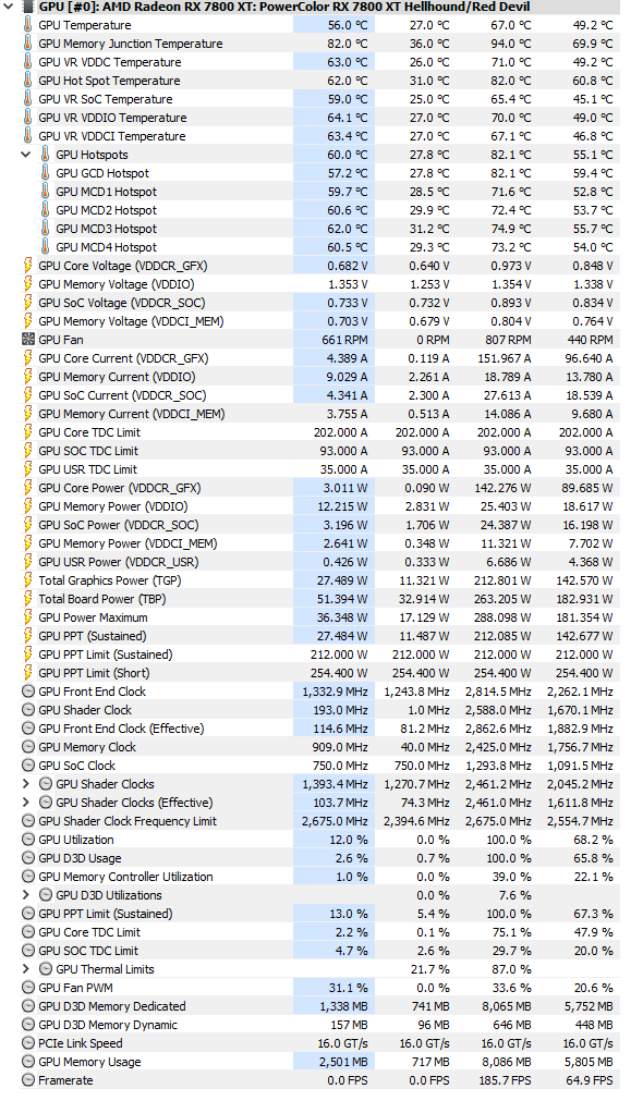

Gestern die 7800xt Hellhound in Betrieb genommen und mich über 96°C Speicher-Temperatur gewundert.
Heute nochmal genauer drauf geschaut, da fehlt doch glatt ein Wärmeleitpad auf einem Speicherchip.
Super ärgerlich, die Karte fiept nahezu 0.
Jetzt bin ich mal gespannt, wie Mindfactory die Rekla gestaltet. Habe eigentlich wenig Lust jetzt sechs Wochen auf eine Reparatur zu warten...
Zu erst habe ich überlegt selbst zu reparieren, aber mit den hohen Speichertemperaturen wäre es sehr ärgerlihc, wenn dann doch langfristig Schäden auftreten und eine Rekla dann abgelehnt wird auf Grund meiner Eigen-Reparatur.

Edit: Ganz vergessen zu fragen, wann kommen denn die 96°C Speicher-Temperatur zustande? Im Idle oder bei Spiele- bzw. Benchmark-Last?

Hier nochmal der Screenshot der Temperaturen nach 3 Minuten ingame, 94°C Speichertemperatur
Ich würde ja Pads oder Putty darauf machen, zu Not bekommt man die Aufkleber auch beim Ali.
Aber das musst du wissen.
Bei Garantie würde ich da nicht dran rumspielen. Ich überlege auch meine irgendwann einzuschicken wegen dem Hotspot Ding. Dann kriege ich zu 100 % eine Custom. @Stock geht es auf 115° rauf Hotspot, vor allem jetzt im Sommer. Speicher sind 80-90° normal. Dem kann man nur durch UV entgegenwirken. Ich habe -10 % PT und 1125 mV um das zumindest etwas zu verbessern. 100° Hotspot kommen dennoch zu Stande. Weiter UVn geht nicht ohne den Takt massiv abzusenken, was mir irgendwo auch zu viel wird da ich schließlich eine 1 K € GPU gekauft habe um die zumindest stock laufen zu lassen. Die Leistung ist wunderbar. Mit dem UV geht auch die Lautstärke. So wie es aussieht wird auch keine andere GPU in Frage kommen, RDNA4 wird möglicherweise ein Downgrade und ob die 4090 dieses Jahr noch fallen wage ich zu bezweifeln. Außer ich kriege den vollen Kaufpreis, dann wäre es mir recht egal. Ich bin mir momentan aber nichtmal sicher ob Blackwell überhaupt noch zum Weihnachtsgeschäft kommt und wenn wird das ein Paperlaunch, da die sowieso in 30 Sekunden ausverkauft und dann für 3 K gehandelt werden. Markiert meine Worte...
