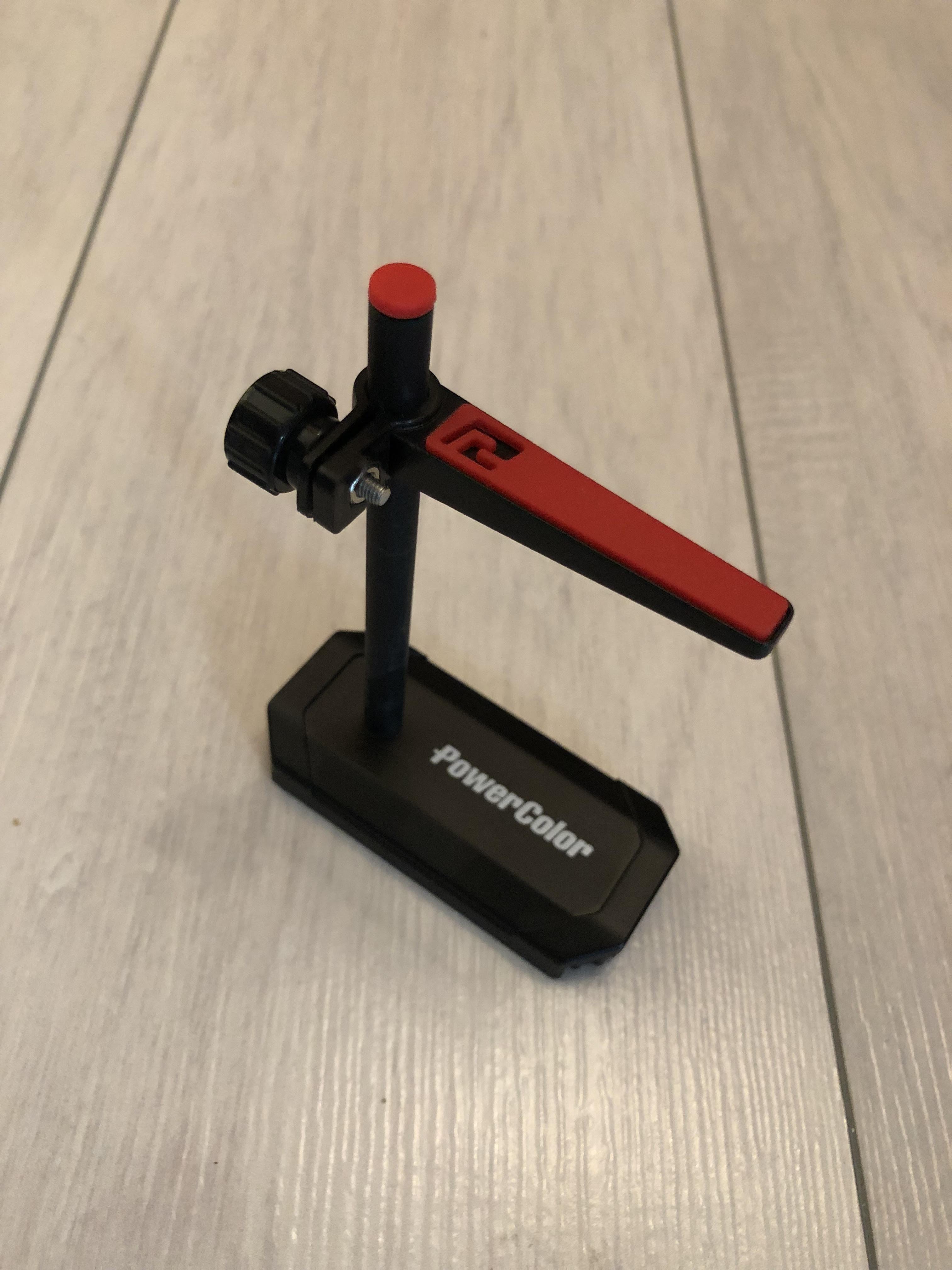

Ich habe nun noch zwei schmale Lüfter in mein NR200P in den Boden installiert. Das ist jetzt ziemlich eng da und der mitgelieferte Powercolor Ständer, um die Karte etwas gerader im Gehäuse erscheinen zu lassen, passt nicht mehr rein. Hat eventuell jemand eine Idee, was ich da machen könnte? Ist nur rein optisch, da das Ding ohnehin am Riser hängt, und keine Platine runterdrückt. Ich könnte natürlich einen Lüfter entfernen, dann würde das gehen. Allerdings drücken die beiden die Temperatur des Hotspots ordentlich runter, das würde ich ungern missen.
Ausmessen und dann was mit dem 3D-Drucker drucken lassen, wäre ein Ansatz!/
Kannst du das nicht ohne Ständer einfach von hinten reinklemmen? So hab ichs beim Jonsbo D31 gemacht

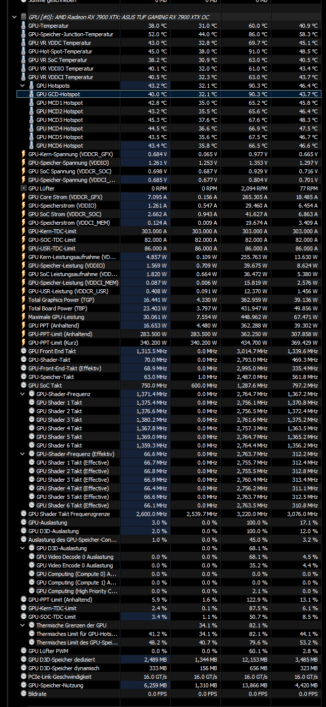

Moin da ich seit einigen Wochen auch eine 7900XTX habe in der TUF variante bin ich aktuell ein bisschen schockiert über das wirklich große Hotspot delta von um die 30 Grad. Laut HW Info ist das der GCD also der Chip selber, jedoch zeigt HW-Info bei der GPU um die 60 Grad an. Hab ich aktuell ein Denkfehler oder ist der GCD eh nicht die GPU an sich? Leider find ich auch nicht wirklich Berichte zu der Karte was das Delta angeht. Nur das die Tuf in nahezu allen seiten sehr gelobt wurde.
Bei meiner war 6900XT Tuf war das Delta bei 9-10 Grad. Chip 60 und Hotspot 69 Grad.
Glaub das es bei den tuf modeln normal ist
Hatte mal eine rx5700xt tuf der ganze kühler mit lüfter war einfach nur müll! auf wakü umgebaut dann war die karte geil mit fast keinem spulenfiepen da hatte ich locker mit dem luftkühler 35 grad hotspot mehr wie gpu temp mit wakü block waren es nurnoch 8 grad oder so
Es muss nicht kompliziert irgendein "Unter-Hotspot" wie GCD herangezogen werden. GPU-Temp und GPU-Hotspot-Temp sind ausreichend als Angaben. 30 Grad Delta bei 431 Watt ist nicht ungewöhnlich, denn das Delta wächst mit steigender Leistungsaufnahme. Die zehn Grad Delta bei der 6900 XT sind womöglich leicht verklärte Erinnerung. Vielleicht mit 200 Watt, aber nicht mit 431 wie hier.
Mit TUF oder Non-TUF hat das nichts zu tun. Die Kühlleistung der ASUS-XTX ab Werk geht völlig in Ordnung, es sei denn, man erwischt ein schlecht gepastetes Exemplar. Was mit 60 °C GPU @431 W offensichtlich nicht der Fall ist.
