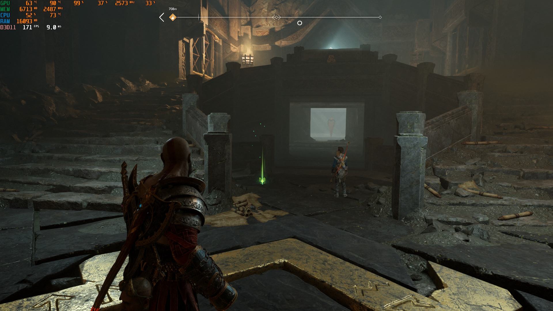

Hab jetzt mal alles neu verschraubt und auch den Unterleger für die Z-Bar mitverbaut. Kein Unterschied.
Jetzt mal den Biosschalter umgelegt und es sieht jetzt wesentlich besser aus. Obwohl der Kühler jetzt wesentlich niedriger dreht, sind es selbst in God of War ohne V-Sync maximal 90 Grad.
Klar immer noch viel, aber ich lasse das jetzt erstmal so.
90 Grad ist voll ok.
Richtig. Und der Performanceverlust ist minimal.
Aber es stört mich natürlich trotzdem. Bei so einem fetten Kühler sollte mehr Leistung drin sein.
Der große Unterschied zwischen GPU und Hotspot scheint übrigens normal zu sein.
Hier sind es "nur" 22 Grad mit dem 1. Bios, ist aber trotzdem schon bezeichnend.
Kann also die Karte leider nur zu einem wirklich niedrigen preis empfehlen und wenn es einem nichts ausmacht die Lüfter anzupassen.

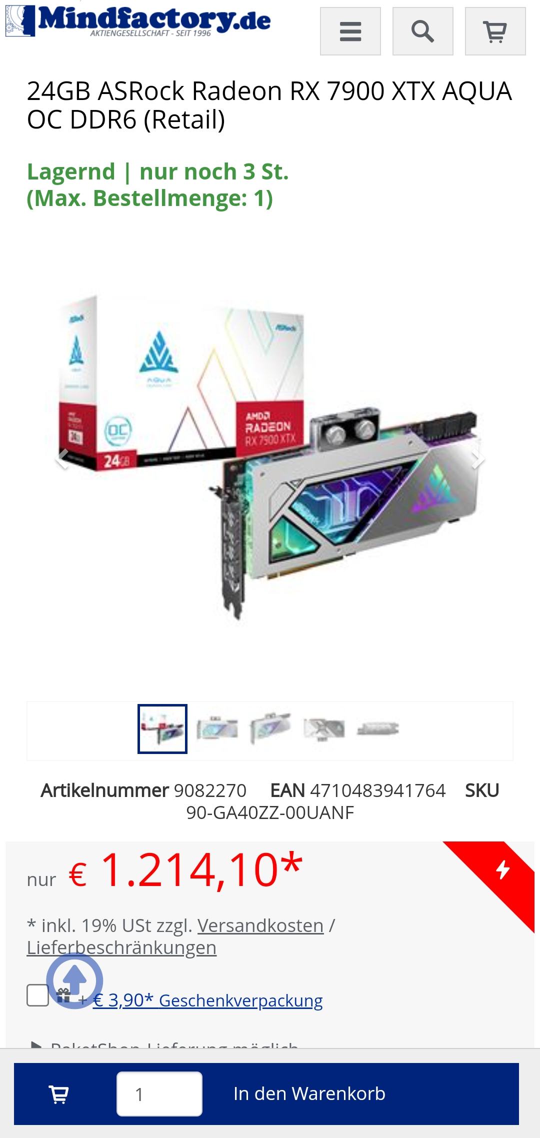

Gibt es eigentlich jemand, der diese ASRock 7900XTX Aqua OC eingebaut hat?
Falls ja, wie macht die sich so (z.B. Temps, Spulenfiepen etc.)?
