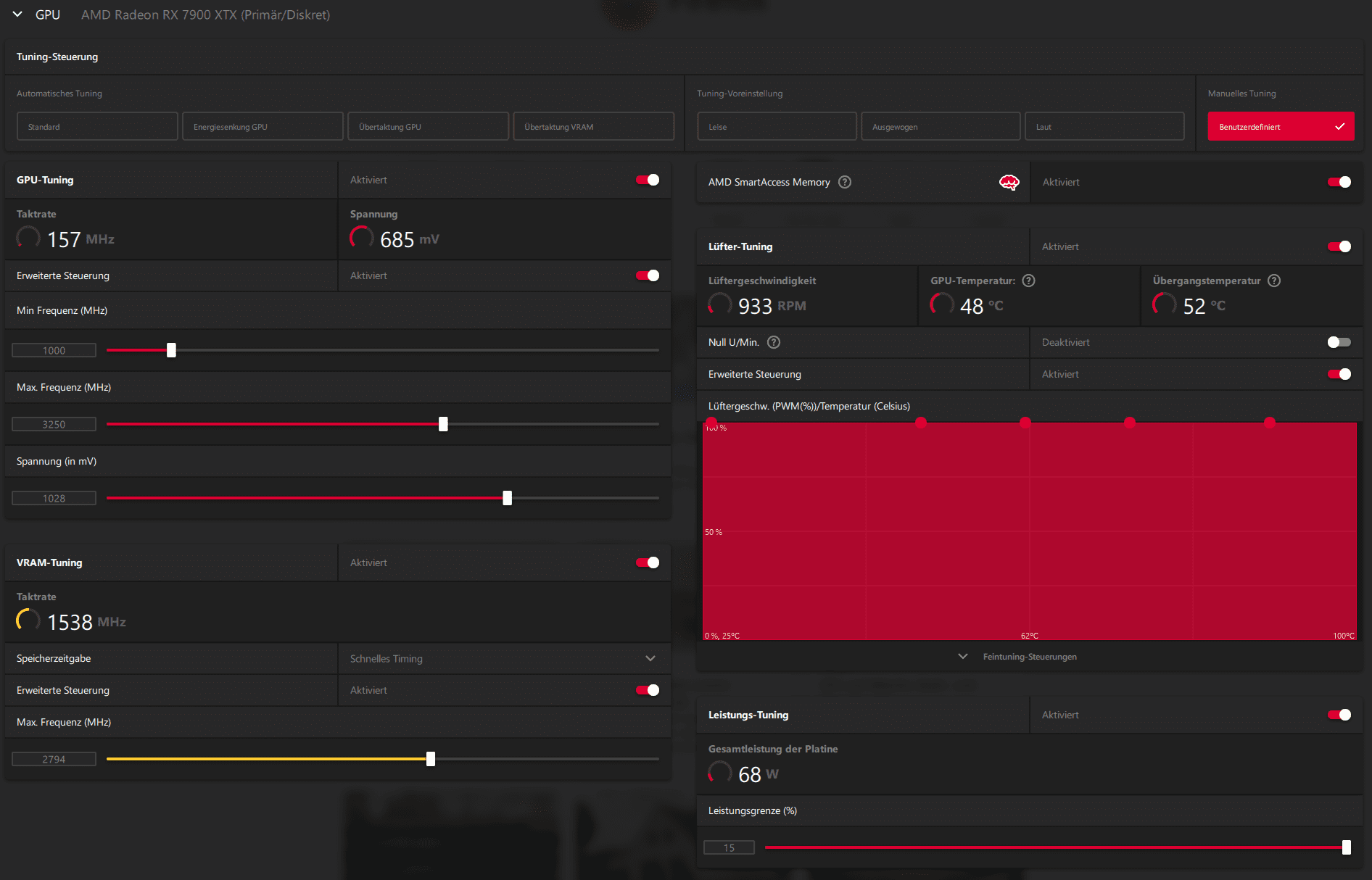

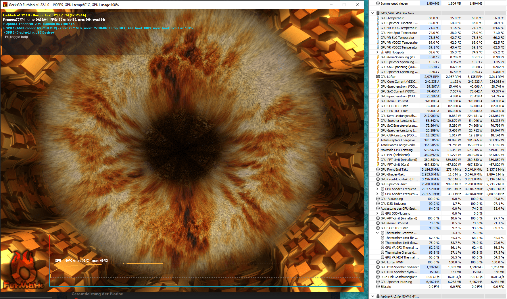

Temps beim Benchen hab ich nur die im Timespy hinterlegten...

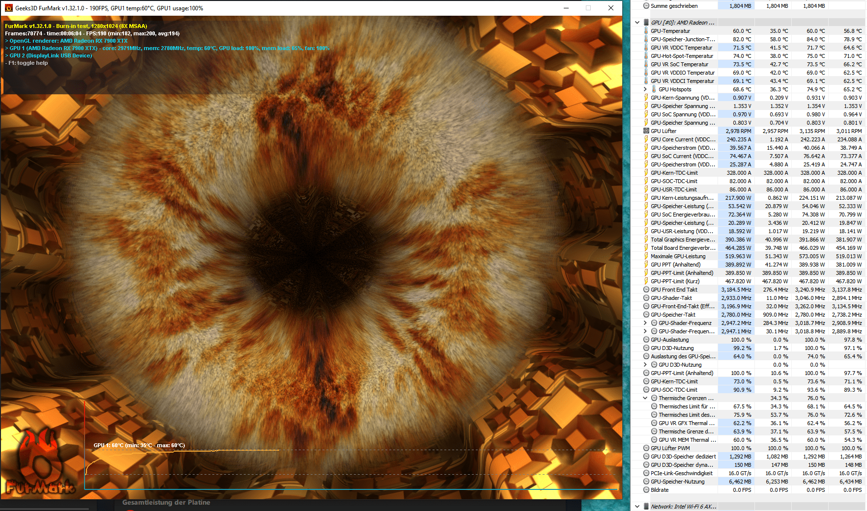

Hier mal 5min Burn mit Furmark, Gehäuse zu und normalen "silent" Gehäuselüfter Settings. Diese Temperaturen erreicht TS aber nicht...

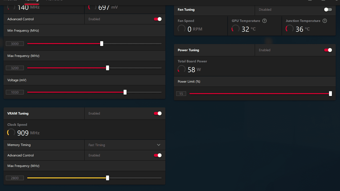

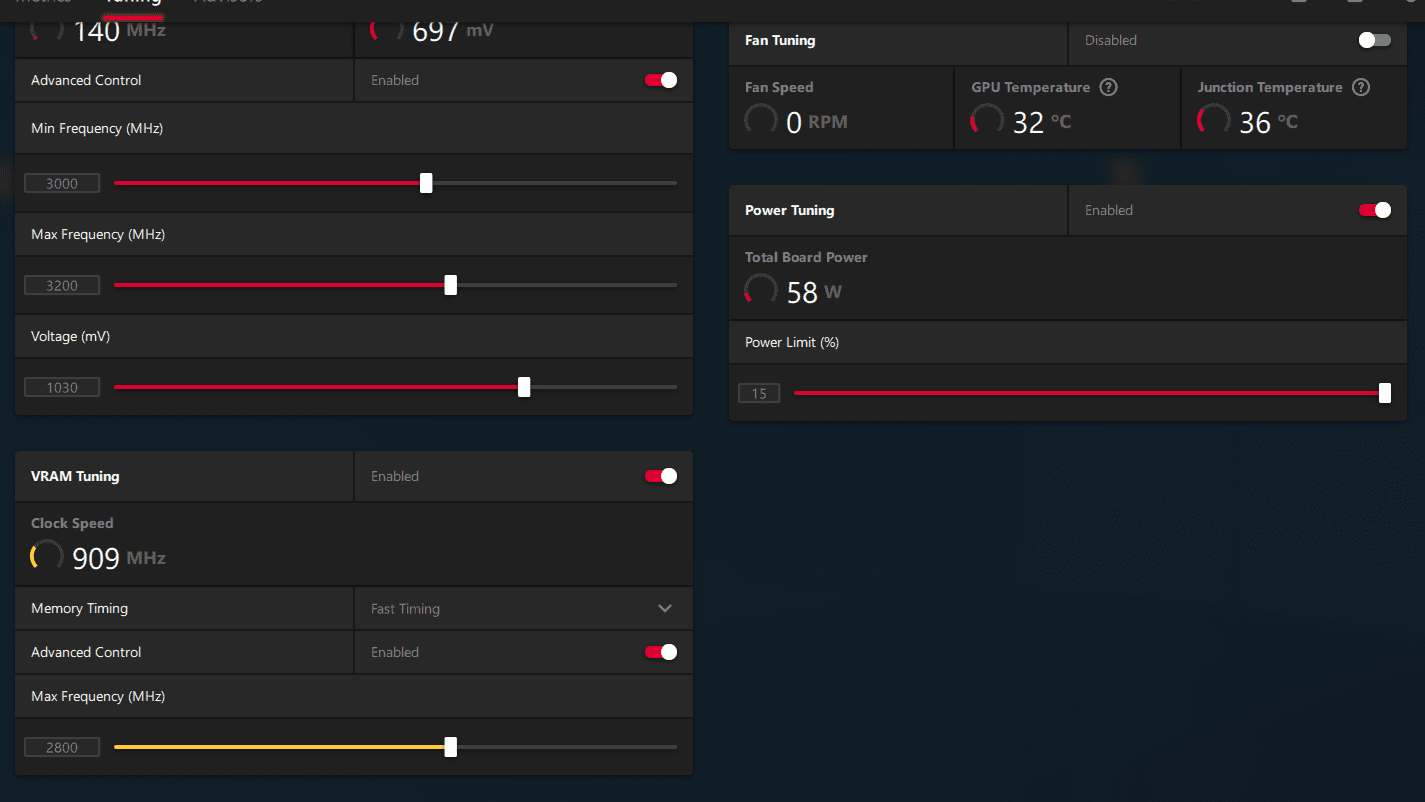

UV-Settings-Update: Hab wegen Displaydriver Crashs bei COH3 mal alles auf Standard gesetzt :rolleyes2:
Überseh ich irgendwo irgendwas? Im Treiber hab ich nichts geändert außer natürlich im Wattman
Scheinbar schwankt der Takt auch manchmal deutlich Richtung 2800... meist bei 2950, kurzzeitig 3000
Pass auf wenn du mit dem min Takt zu hoch gehst bricht der VRAM weg. Mit 3000 min bist schon recht grenzwertig.
Genau Mindesttakt runter, musste ich auch erstmal checken, ist nicht wie bei RDNA2 😅
Kopier gerne ma meine Settings, auch bezüglich min Takt.

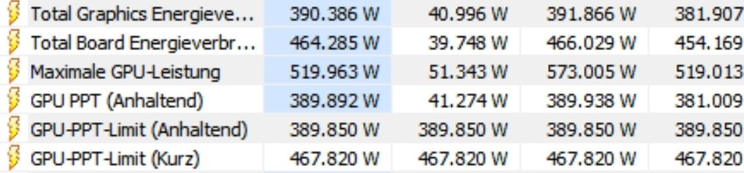

Danke! Somit hat die Liquid Devil auch nur das PL von 465W wie XFX oder Sapphire...

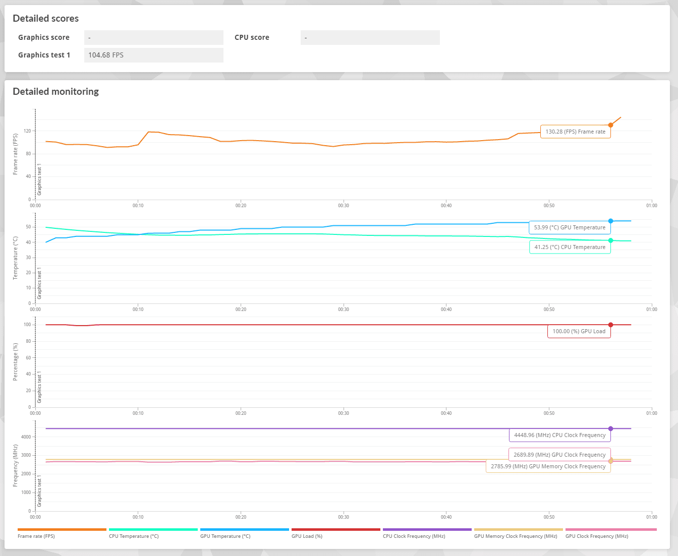

Komme mit den Settings auf folgenden Vergleich: (1x Lüfterkurve Serie , 1x Lüfter auf 100%).
Die Wakü sollte dann bei gleicher Leistung leiser sein :)

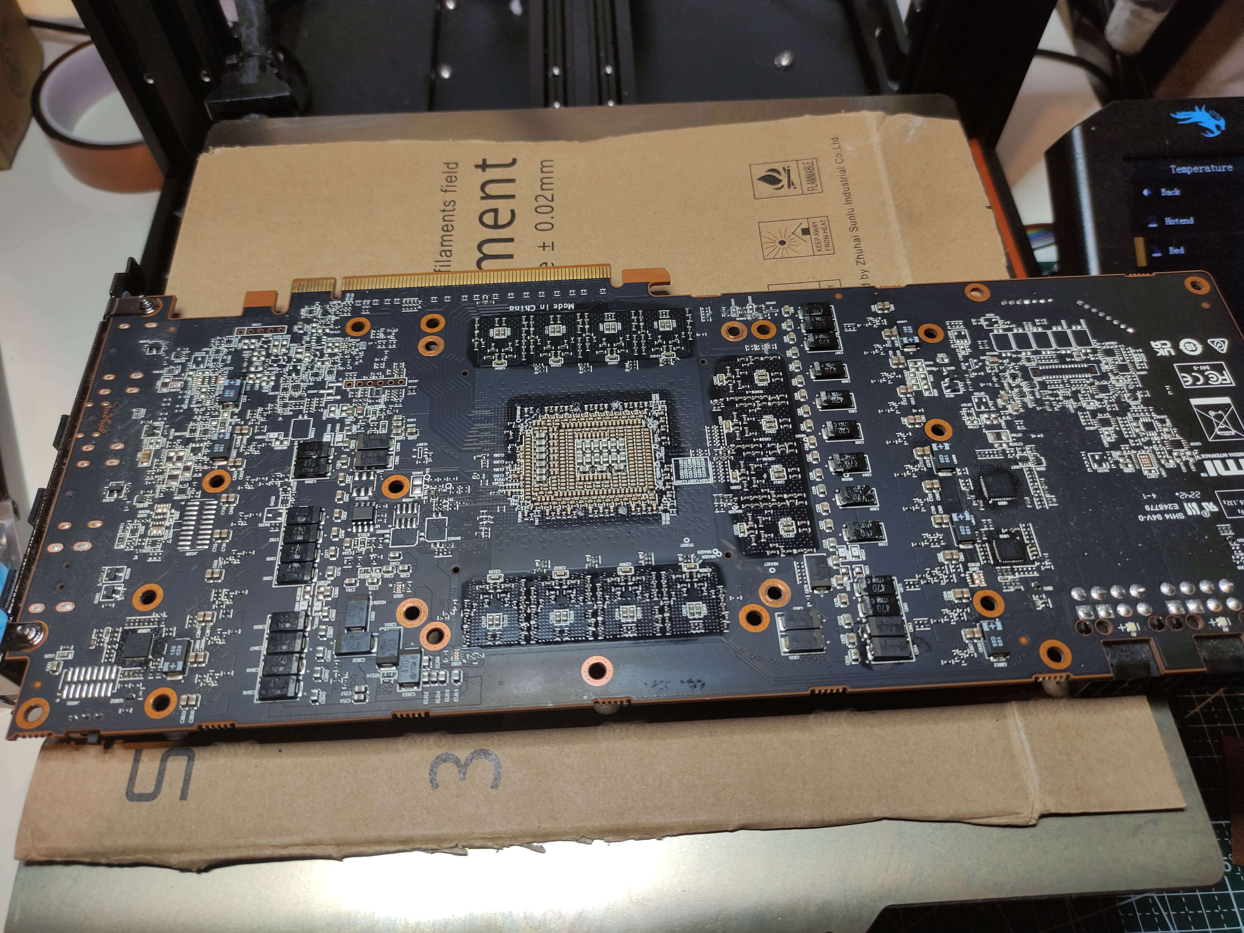

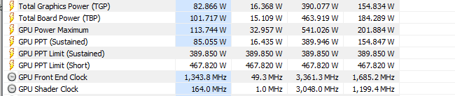

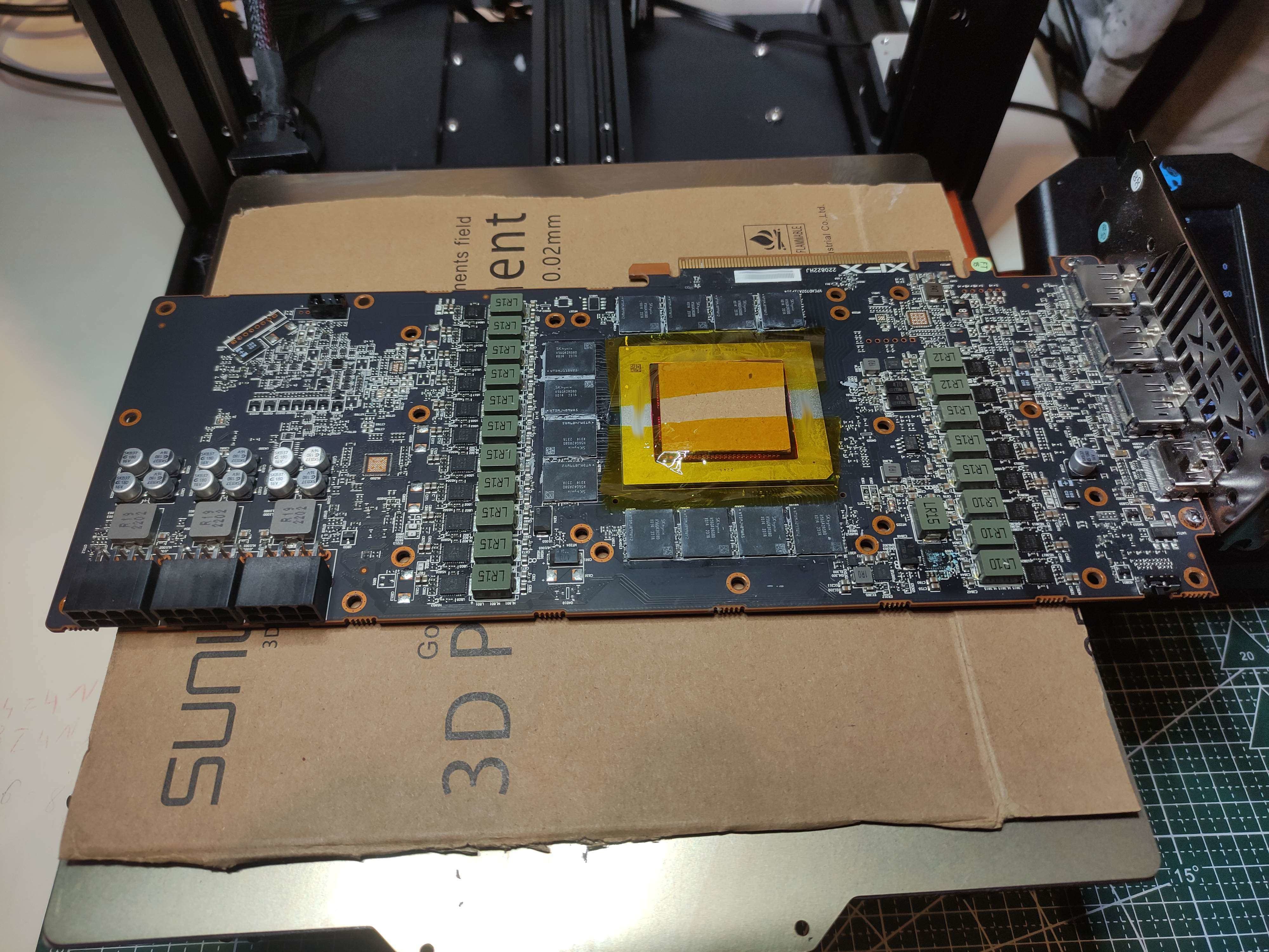

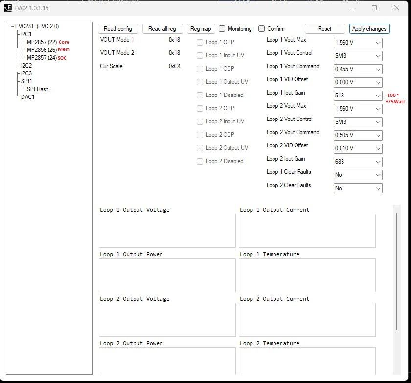

EVC2 funktioniert jetzt auch mit RDNA3.
Über das veringern vom lout Gain kann man das Powertarget überlisten.
Am Wochenende habe ich meiner Karte die fehlenden PosCaps spendiert : )
Da ich keine Heizplatte zum löten habe musste das Bett vom 3D Drucker herhalten^^

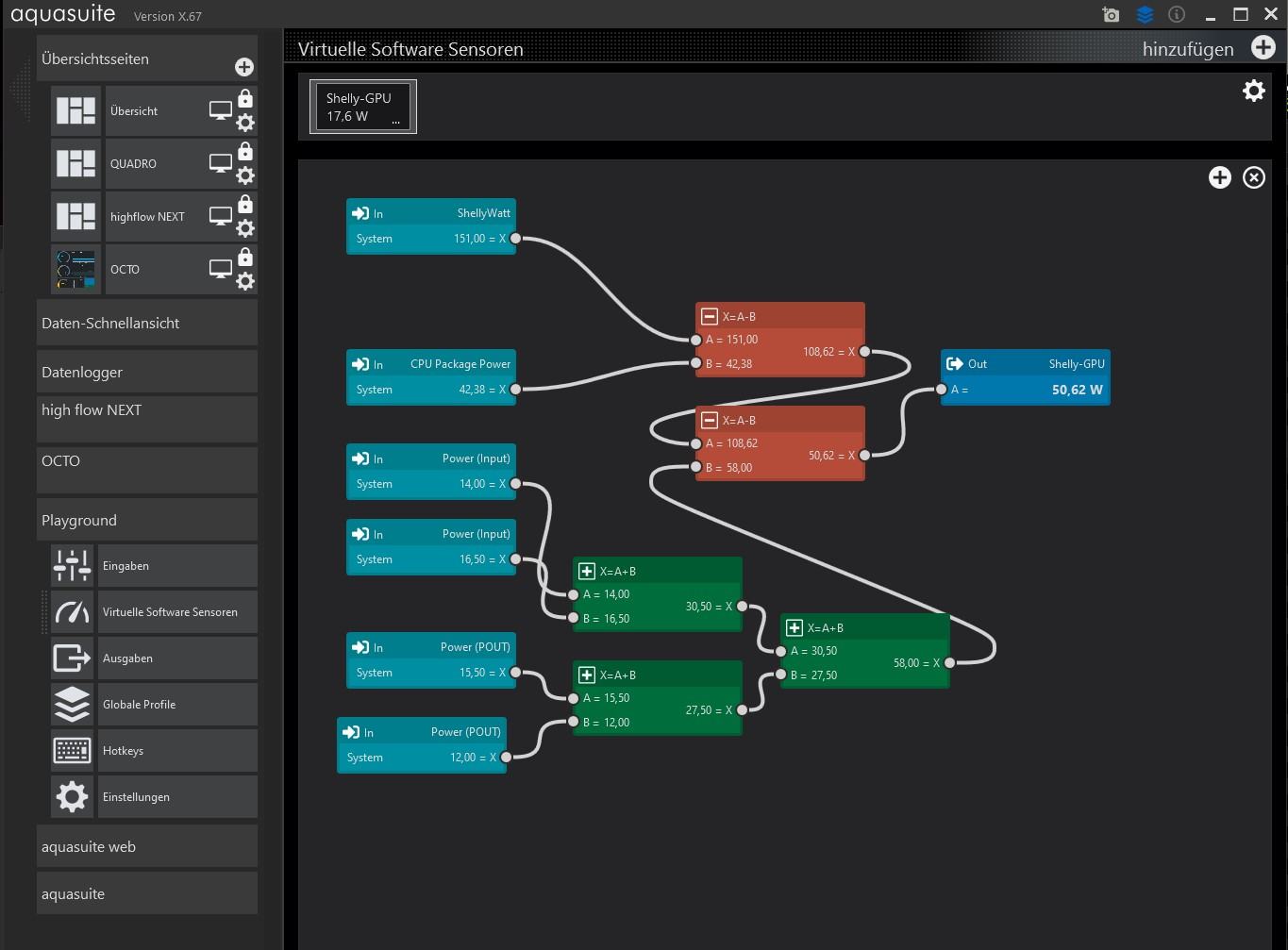

Da mit dem ändern der Gain per EVC2 der angezeigte verbrauch nicht mehr passt habe ich mir mit dem Shelly und der Aquasuite was gebastelt.
Passt ganz gut zur TBP auf den ersten blick.
Nehme auch gerne tipps dazu an : )
