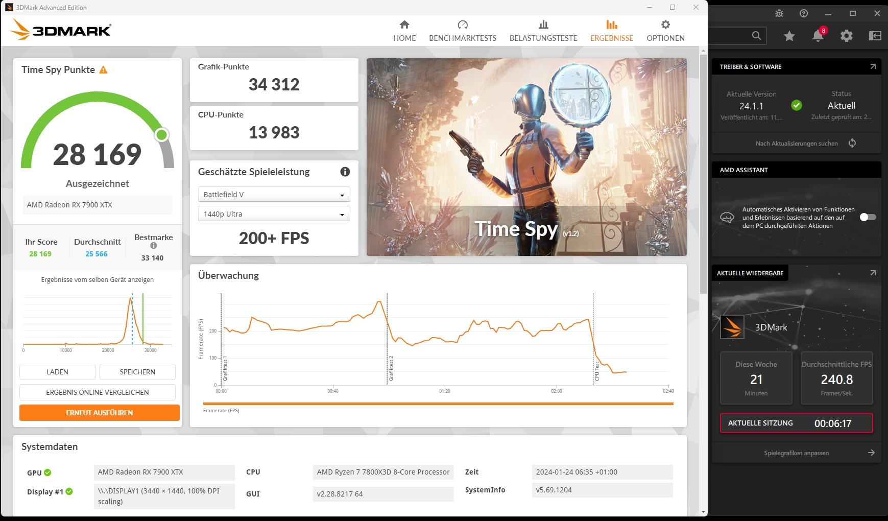

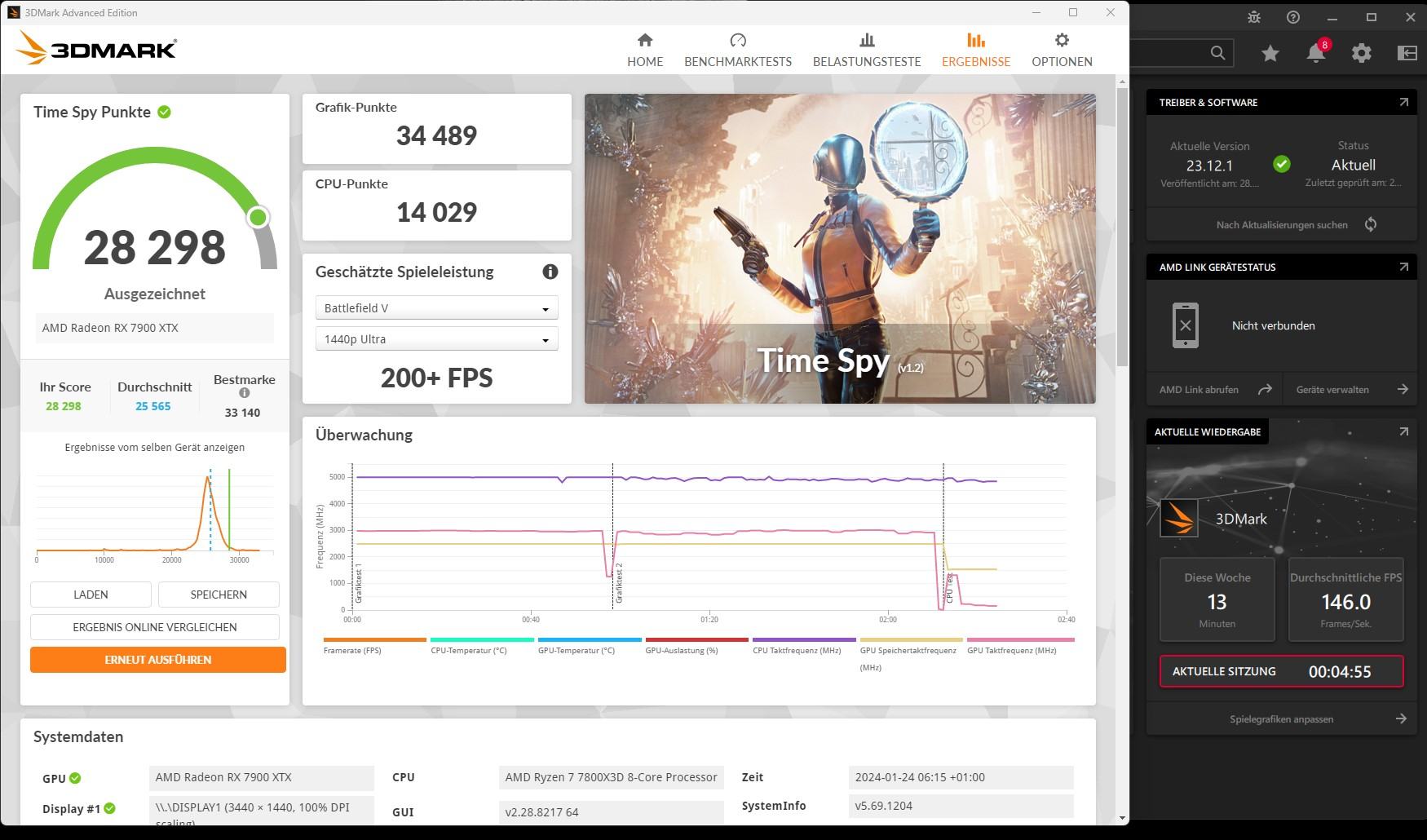

Ansonsten leider auch keine Wunder bei FMF und Freesync alles wie gehabt...
Wie zur Hölle schaffst du 34k? Mit ModBIOS?
Ich komme mit Boardmitteln und PT von 470W auf knapp 31k
Sind aber auch "nur" 480 Watt (Short) bei 100%.
Ist deine Wassergekühlt?
Ja ist unter Wasser, aber mehr als 450W bekomm ich nicht dauerhaft raus.
RAM geht mit schnellen timings bis 2760 stabil und Core bis 3120. Alles darüber ist auf Dauer nicht stabil zu bekommen. Dafür mit schön OV auf 1070 :)
Hmm, hätte gedacht da kommt final noch mal ein kleiner Boost. Sind die Treiber von der Performance her jetzt auf Preview-Treiber Stand?
