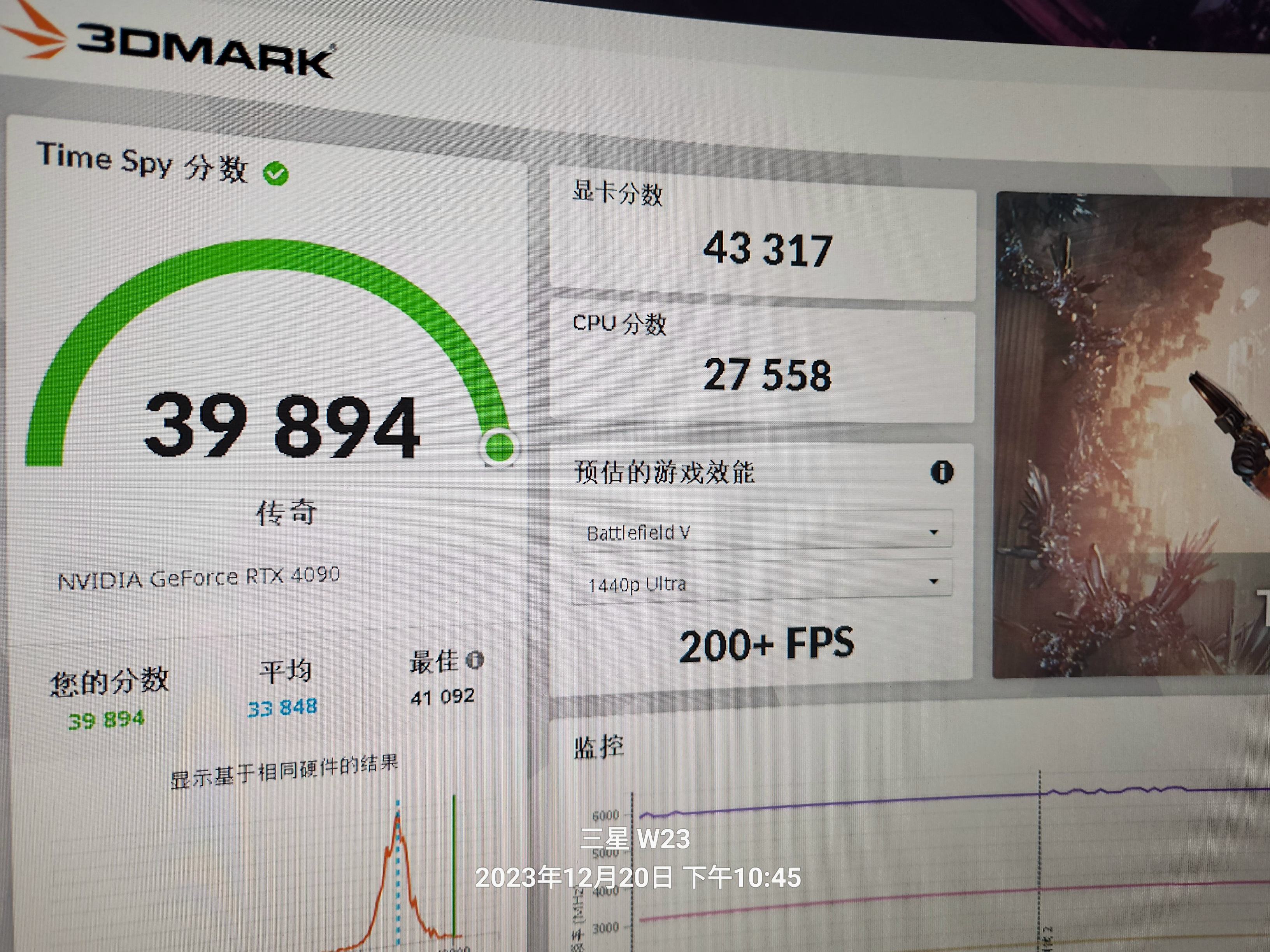

I'm trying a new way to break 42,000
Sicher wirst du uns dann über den "neuen Weg" von 41 auf 42k genauso ausführlich informieren wie du hier beharrlich um Hilfe gebeten hast, als es noch darum ging, 39k zu übertreffen. Nicht wahr? :)
My water temperature can't reach 0 degrees. I feel like I can't break through
I appreciate your help, my friends
