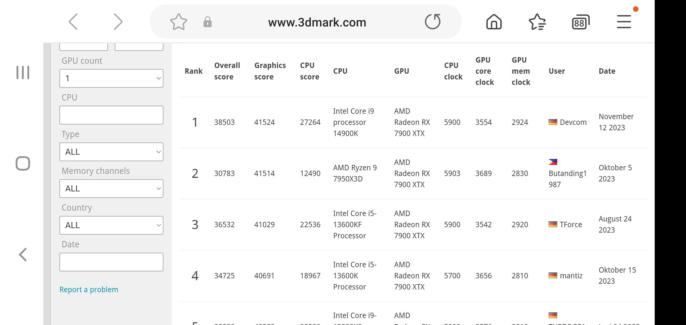

An der Spitze tut sich was!

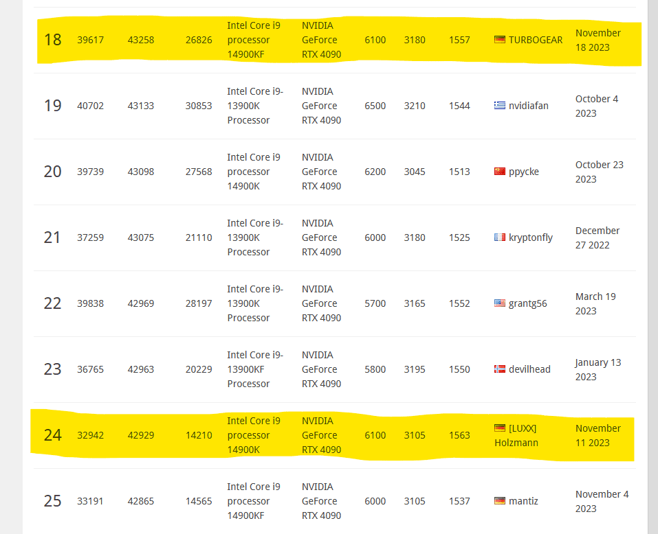

Tut mir leid das ich eine 4090 geholt habe. :lol:

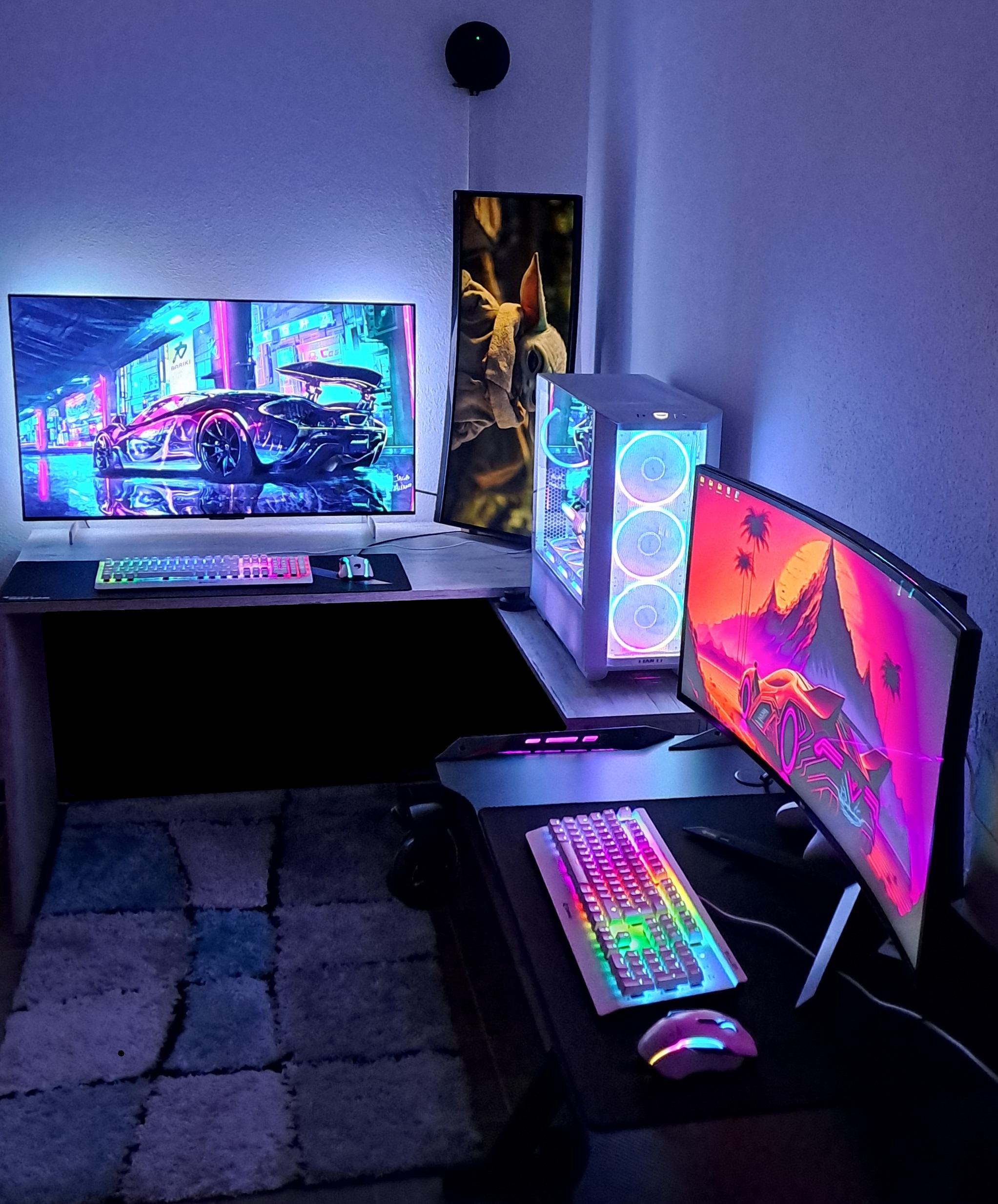

@IXI_HADES_IXI schönes setup!
Wozu der hochkant Screen? Paper schreiben?

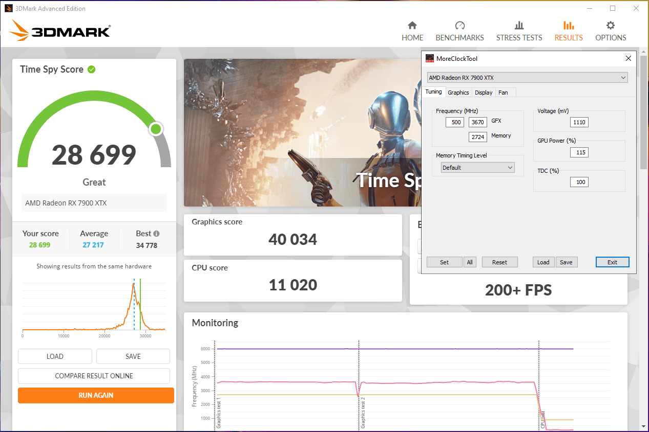

@darko664: Sorry, war keine Absicht! 🙈 Wollte 40.030 hochladen, aber an dem hat UL rumgemäkelt. Du scorst bei Bedarf jederzeit höher mit dem Prev-Treiber und aktuellen Außentemperaturen.
@darko664: Sorry, war keine Absicht! 🙈 Wollte 40.030 hochladen, aber an dem hat UL rumgemäkelt. Du scorst bei Bedarf jederzeit höher mit dem Prev-Treiber und den aktuellen Außentemperaturen.
@ApolloX: Sag dein' Spruch! :d
So deine Karte ist doch nicht eine Gürke wie du am anfang gedacht hast dank der super Preview Treiber. :rofl:
Na, da geht doch was, schade mit dem VRam, da lässt du Punkte liegen.
Alles Mögliche. Hauptsächlich Metrik / Hardwareüberwachungstools, Discord, Steam, ...., also die ganzen statischen Sachen. Hinter mir steht aber dann nochmals Einer, mit dem ich Officezeugs usw mache...
Den Oled nutze ich hauptsächlich zum Zocken, Youtube, bisschen Internet...

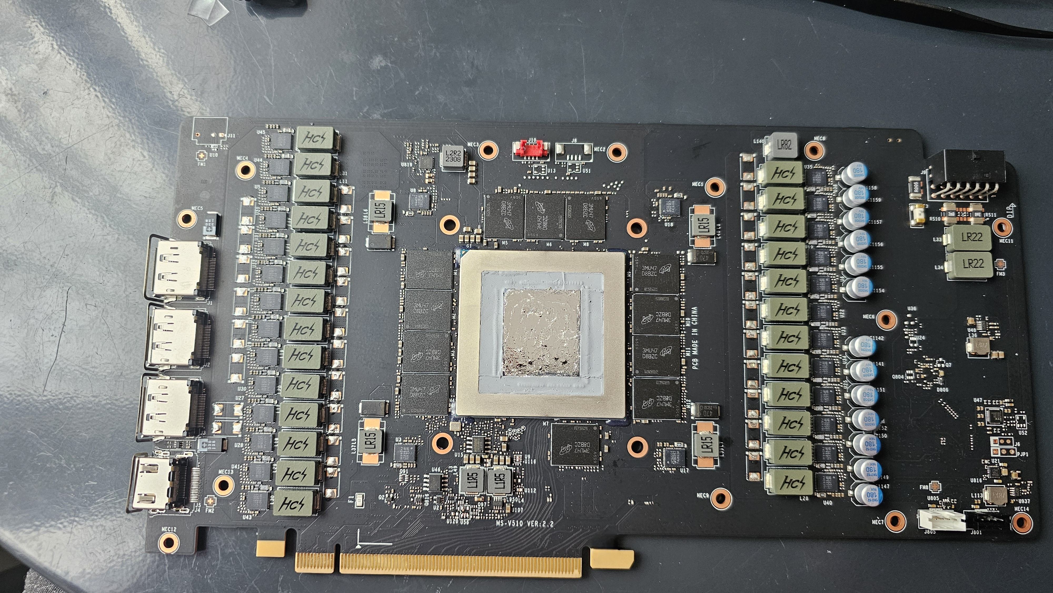

Hat eigentlich jemand eine Asrock hier und Erfahrungen damit? Im speziellen die Taichi Serie "White OC" siehe Anhang hätts mir eventuell angetan.
Taugt die was vom PCB her?
Weiß schon von XT zu XTX wäre relativ sinnfrei aber irgendwie mal wieder so ein weißes Kärtchen fände ich recht schick...

Hat meine ich die meisten Phasen auf dem PCB, schludern gerne mit der WLP.

Ich habe Aqua und kann sagen das Taichi und Aqua exakt gleiche PCB haben nur einer kommt mit Luftkühler und andere mit Block.
Von VRMs hat der Asrock einer der besten.
