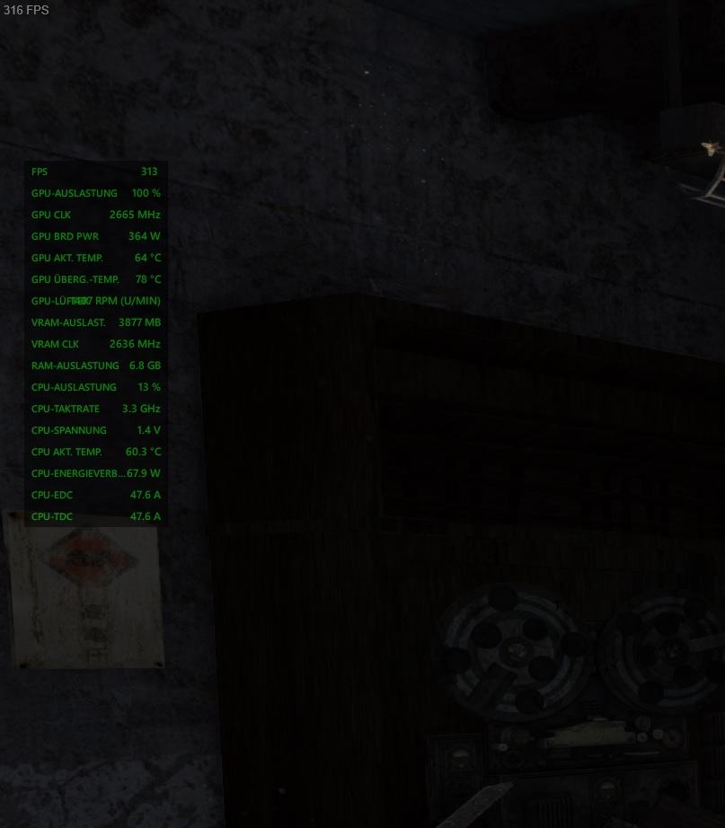

Hab die Nitro+ und heute nochmal mit Fenster offen getestet:
Karte ist Stock und wird es leider auch bleiben 🙂

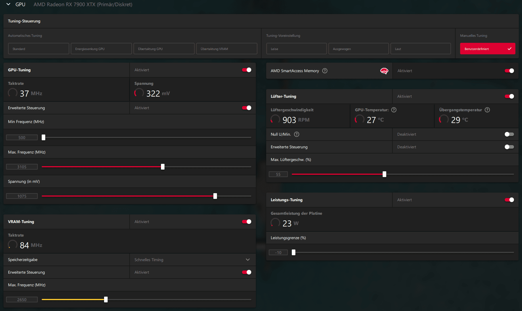

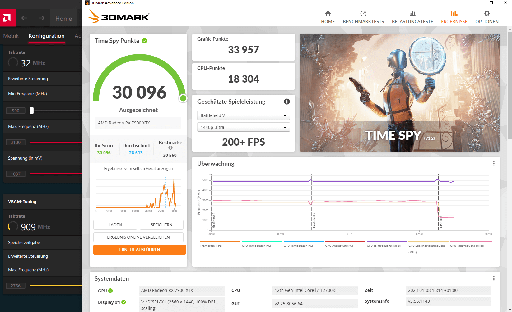

Hab meine Karte auch gerade eingebaut und den ersten Lauf gemacht:
Guten Abend,
also mit dem einen Setting habe ich gebenched, mit dem anderen teste ich gerade Strom zu sparen.. 10% weniger TotalBoardPower bei 1% weniger Timespy Punkte. Serie 30626 vs UV&PL-10 30352.
Guten Abend,
Danke dir für die Settings :-)
Glaub ich hab's aktuell etwas zu warm in der Bude mit 25-26 Grad. Werd jetzt erstmal ne Runde zocken und später bisschen frische Luft rein lassen für Timespy.

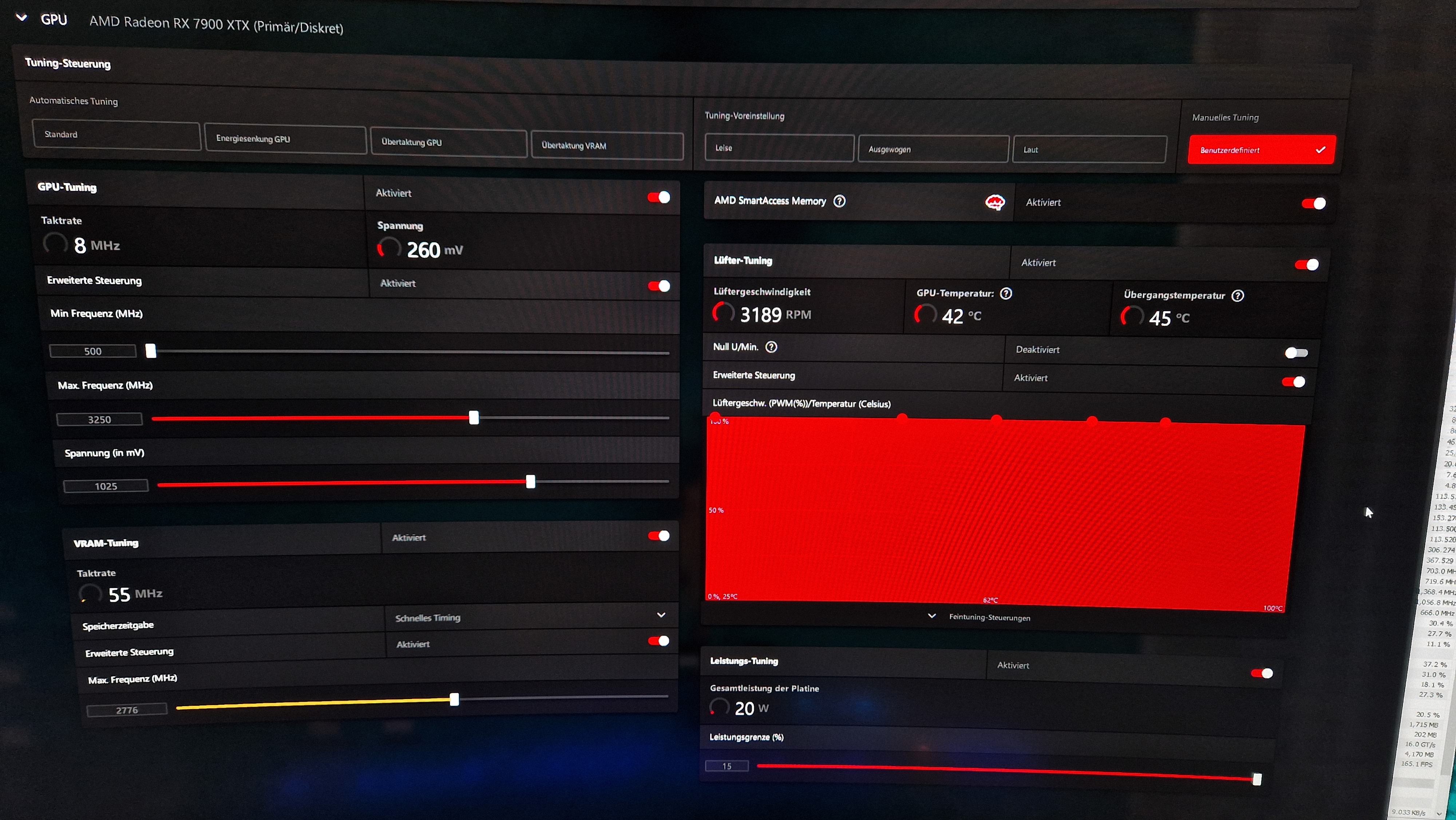

Mehr hab ich erstmal nicht hinbekommen :d

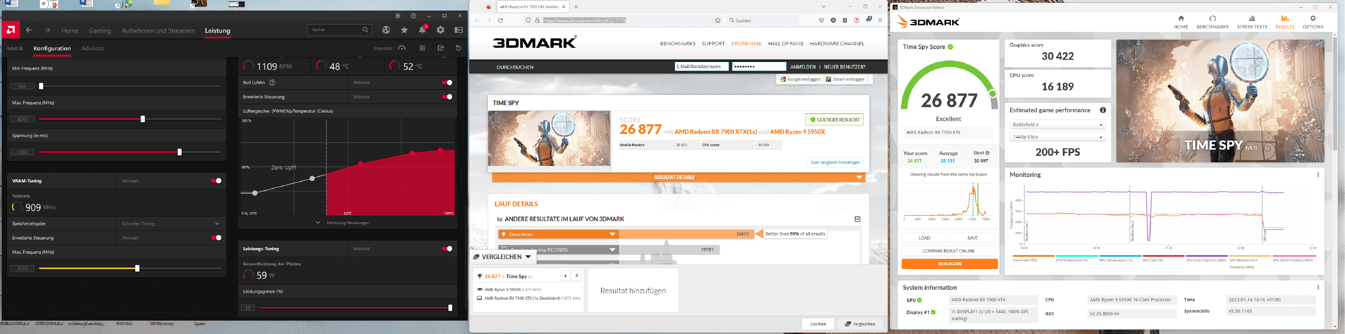

So mein letztes Ergebnis fürs Wochenende.
Konnte die 34k leider nicht mehr knacken. :sneaky:

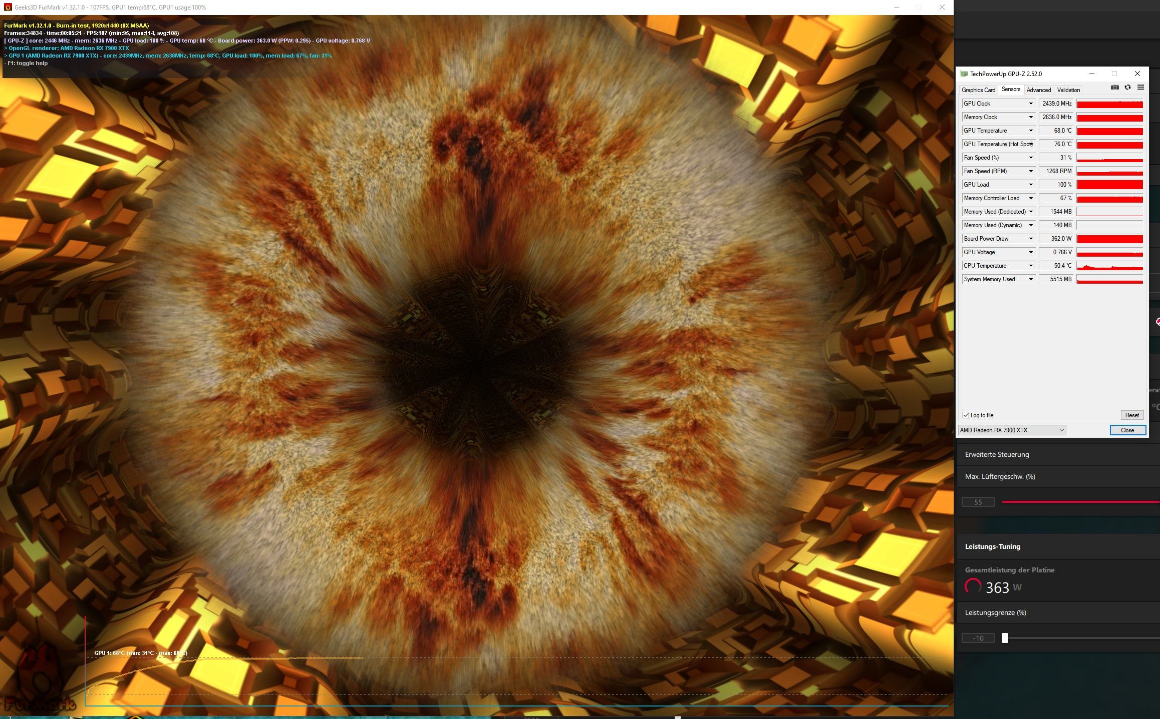

Hier nochmal ausführlich im Anhang. Achtet auf die Lüfter %.
Auch ein traumhaft niedriges Hotspot Delta.
Würde also sagen, dass der Kühler für 450W locker konzipiert wurde...
Gameclocks liegen weit unter 3000Mhz.
Und als Disclaimer: Nur weil paar Tage DayZ laufen, nenn ich es noch nicht Gamestable :d

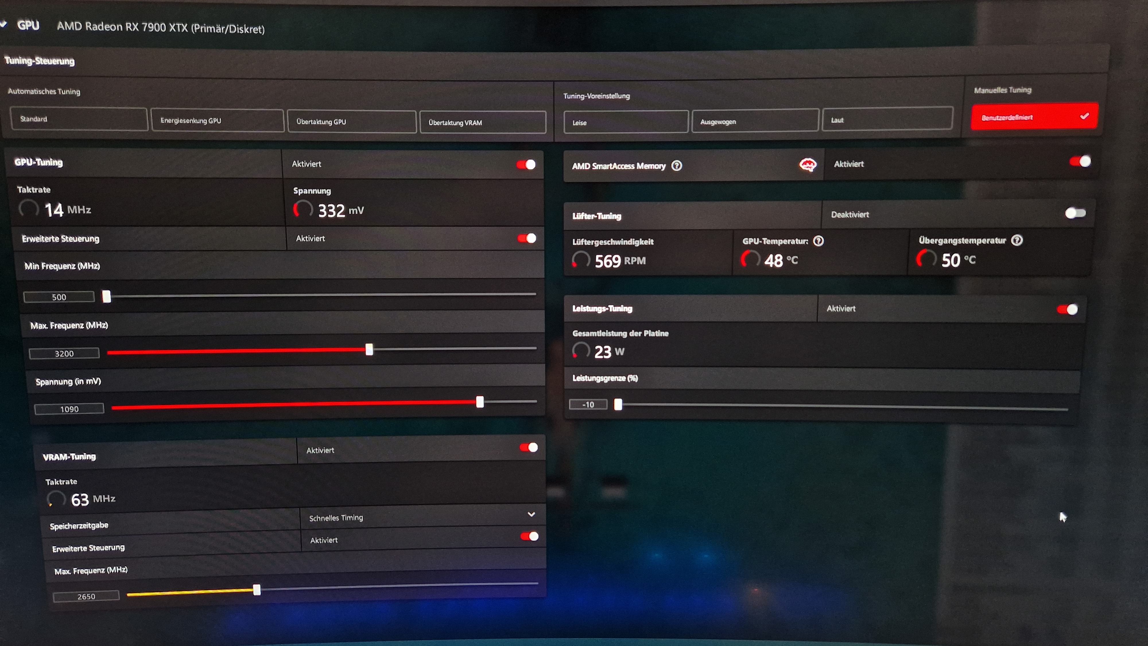

Mahlzeit, gestern crash bei AoE4. Also leider die Schieber wieder etwas entschärfen:

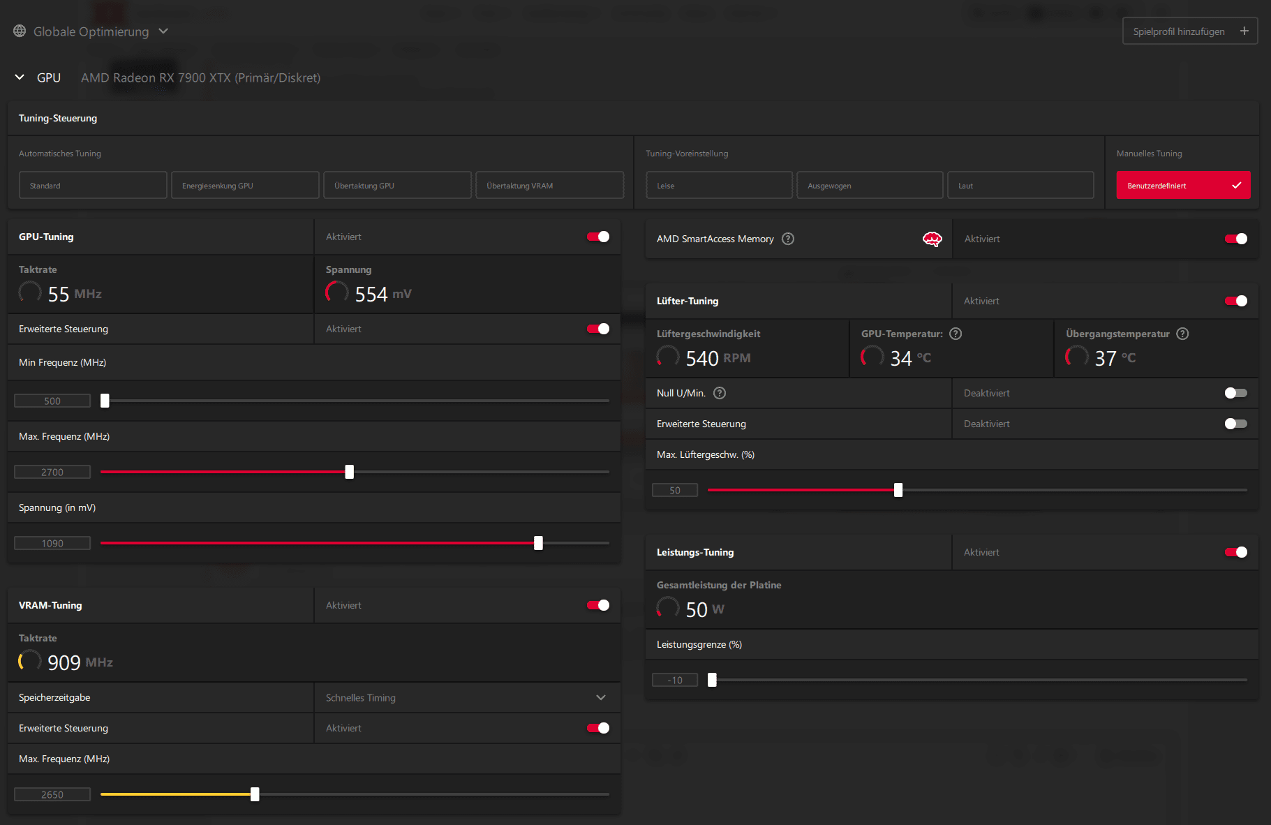

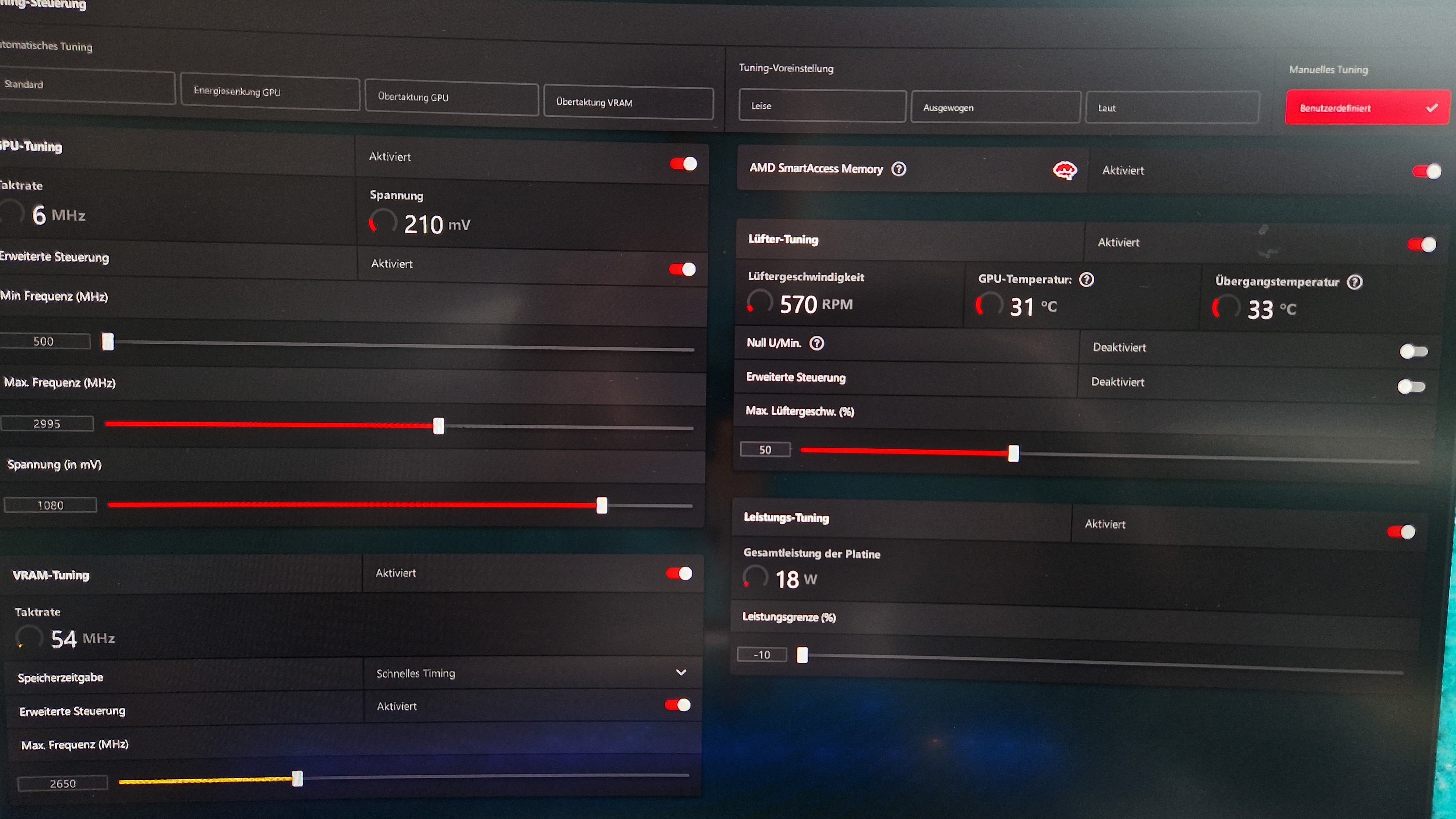

Meine letzte Setting, die zum Zocken, nun auch Aoe4 stabil ist:

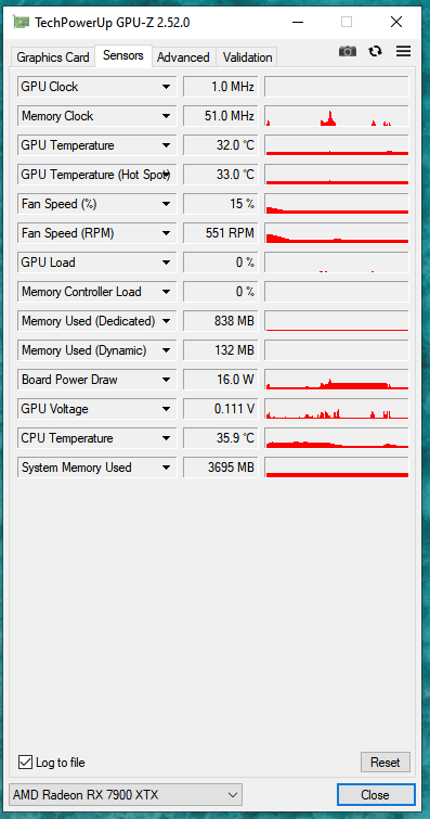

Und zum Schluss ein neuer Negativ-Rekord für mich, nach Update des Treibers, 16W im Idle erreicht :d
