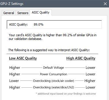

Undervolting geht auch besser bei karte mit 44% und ich brauche weniger offset um höher zu takten bei diese karte.
Bei die karte mit 43.7% könnte ich nicht über 3500MHz.
Die mit 44% kann bis 3600MHz.
Also mindestens bei mir niedriger Asic Wert bedeut nicht höher Ocing.
Das war schon bei Lime seinen 6900ern so, das die seeehr Sparsame etwas zickiger obenrum beim OCen war.
(die boosten dann evtl. zu schnell)
Aber Leute, schaut mal, das ist doch wieder ein Phantasieschloss: 43,7% vs 44%
Das ist so gut wie kein Unterschied. Wenn man jetzt davon ausgeht, dass diese beiden rein aufgrund dieser 0,3% ASIC eine deutlich besser als die andere geht, dann müsste die vom Hades (waren in den hohen 50ern, oder?) ja jede 4090 im Schlaf schalgen und die in den 30ern keinen Furz gehen. Oder :-)
0,3% - 100 MHz Unterschied???
10% - 3 GHz Unterschied??? ??? ???
Merkt ihr was?
Der Einfluss der Chiplotterie bei GPU, SOC, FCLK und VRAM wird viel größer sein, als dieses Schlangenöl von ASIC.

Asic sagt für uns nix aus bzw. lässt sich daraus nicht die OC-Eigenschaft wie gut/schlecht eine Karte geht ableiten.
Das ist was ich auch gemeint habe.
ASIC Wert sagt nicht über OC potential.:-)

ASIC Qualität sagt etwas über Leckströme aus, aber das weiß man doch eigentlich alles noch von früher. GPUZ hatte dazu ja ein Infodiagramm in Sachen ASIC Qualität.
Heutzutage hat man eh keine Freiheiten mehr und bei RDNA3 wenn man weiter kommen will ist EVC sowieso pflicht. So wirklich prüfen kann man es eigentlich nicht mehr ob die GPU eine Perle oder eben Keine ist, da alles komplett zugeschnürt ist. Einzig UV kann man testen bzw wie viel undervolting stabil möglich ist, was aber auch keine Garantie ist das die Karte dann den höchsten Takt mit EVC erreicht. Für etwas mehr Spielraum müsste man zumindest wenigstens MPT lauffähig kriegen aber auch das ist bei RDNA 3 tabu.

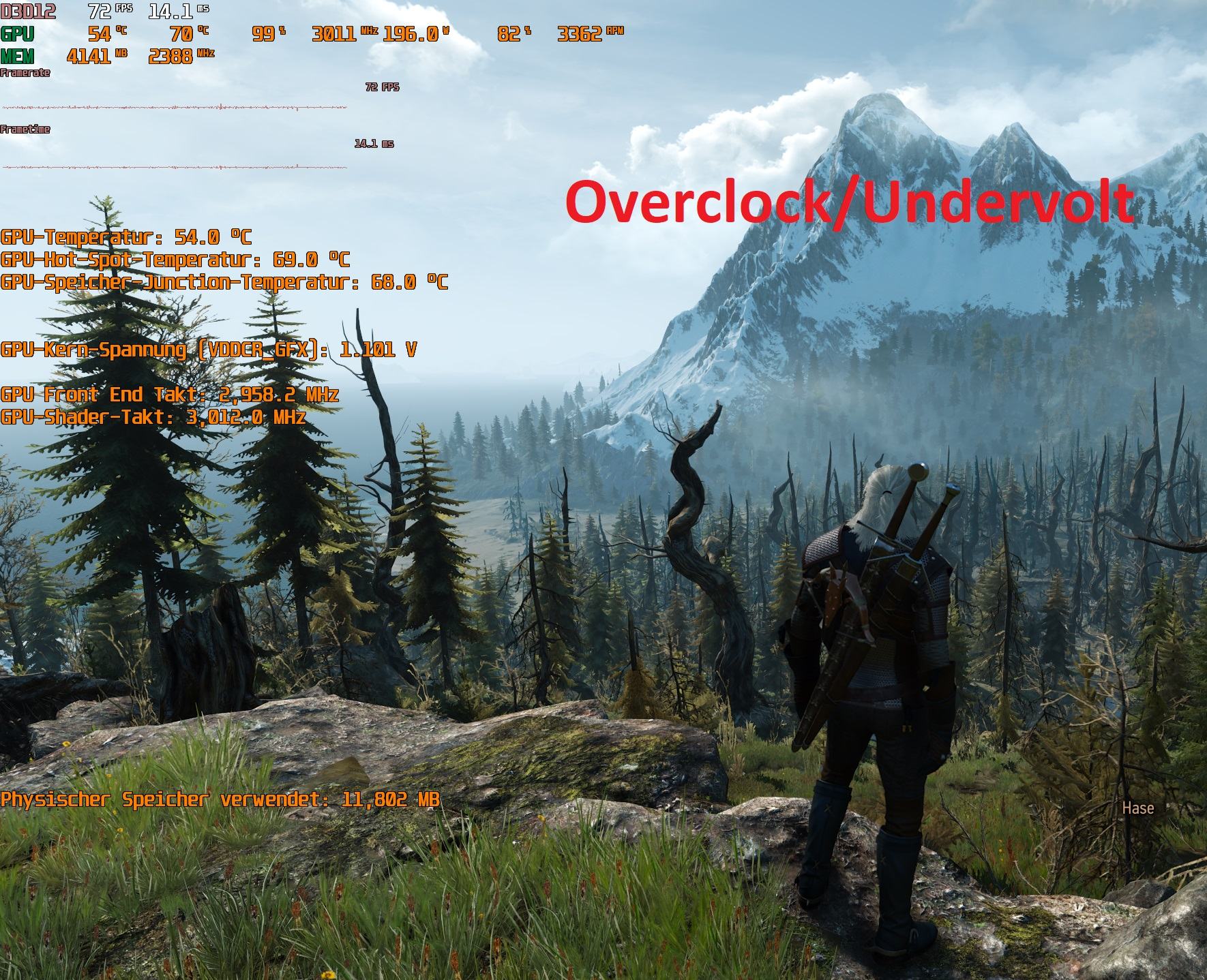

Die 7600 ist bezgl. Frontend generell niedriger getaktet als die 7900er.
auch@Raster ... siehe W3 bei RMJ im PCGH-Thread:

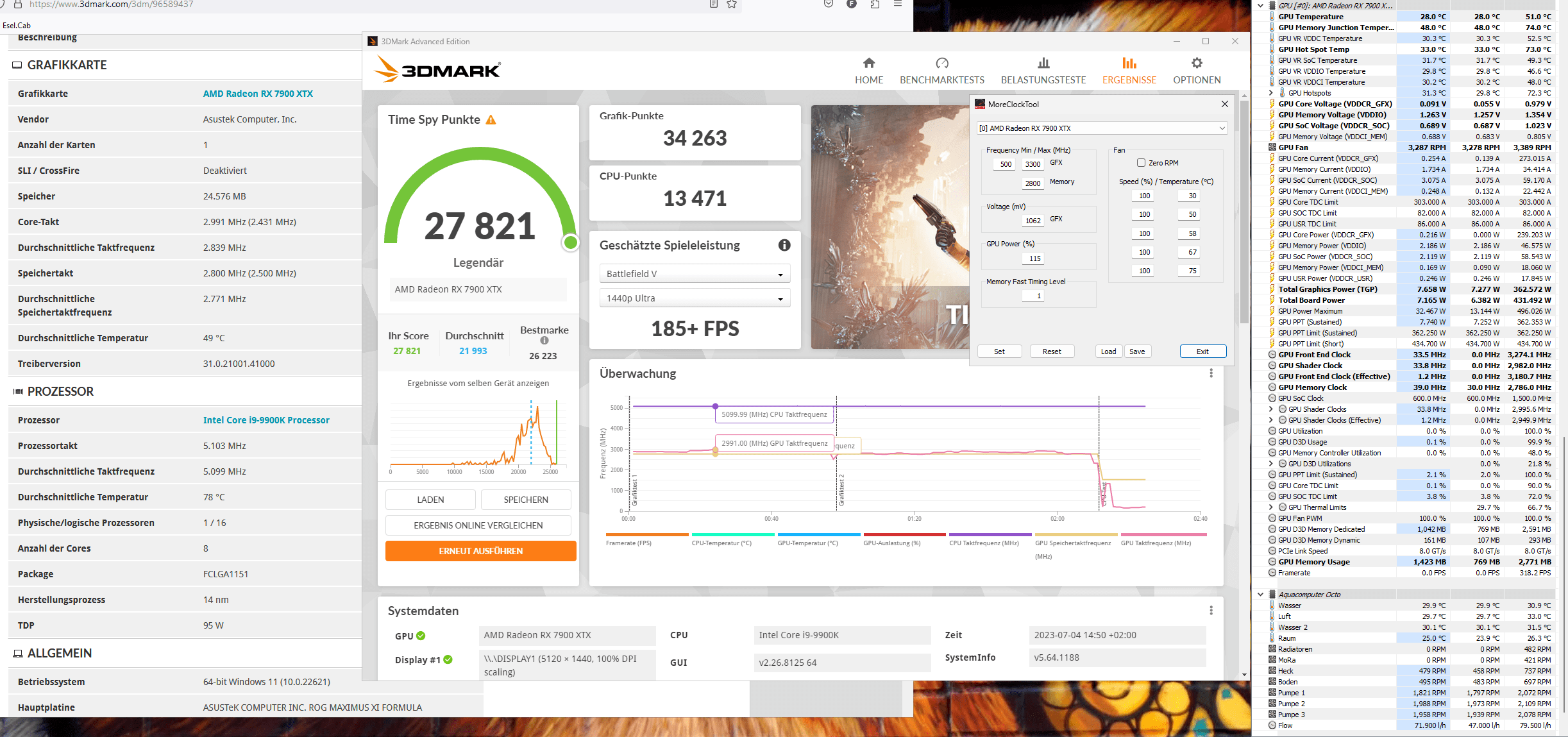

Speed Way Benchmark gemacht und platz zwei. :hust:
Noch nicht gute setting gefunden um die fehlende 26 Punkte zu holen. :d
Ich war ganz nah dran aber gute run würde mit crash kurz vor Ende kaput gemacht. :wut:
Danach wollte mein PC nicht mehr Punkte liefern und war dann Feierabend für heute.:lol:

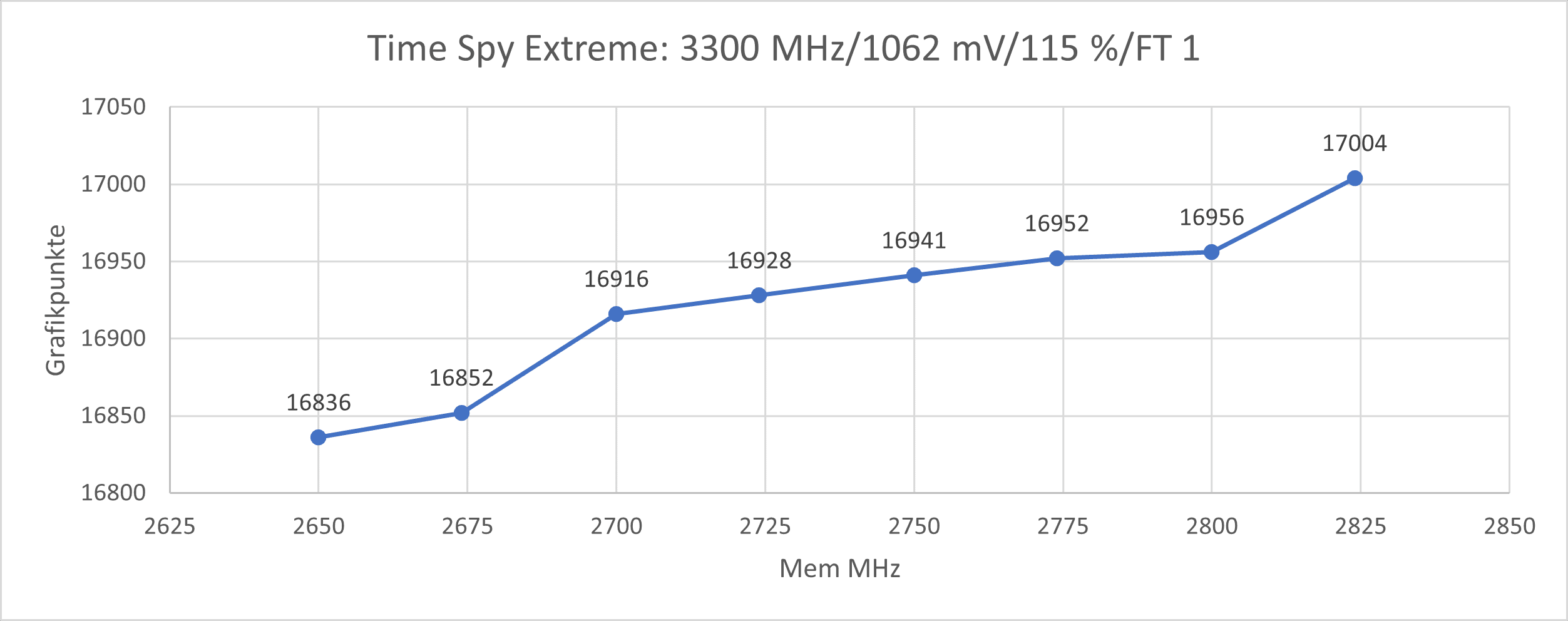

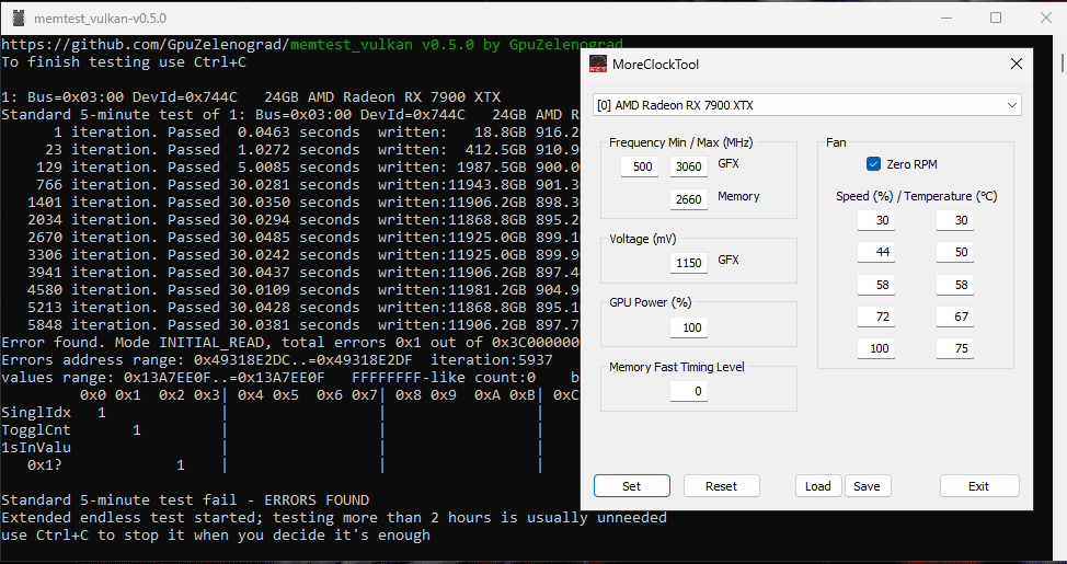

Zur neuen (sie hat btw noch eine Mitbewerberin, die darf morgen ran): Seltsames Verhalten zeigt sie beim VRAM: memtest_vulkan geht kaum über 2650 stabil, das ist wirklich grottenschlecht (auch im Verhältnis zur Leihkarte, die gerade Pause machen darf. Die hat dort immerhin 2750 im Fünfminuten-Standardtest geschafft). In TS performt der Memory aber positiv bis etwa 2800, stabil war er auch noch bei 2825, höher nicht getestet.
Was hat das zu bedeuten? Empfehlt mir mal bitte einen Benchmark /ein Game, das den VRAM hart rannimmt, damit ich dem Speicherverhalten auf den Zahn fühlen kann.
Hörensagen Firestrike. Ich fand der Speedway hatte gut von Vram profitiert.
Deine XFX ist doch der "Speicherkrüppel" unter den guten hier. War das Verhalten synchron bei Mem-Takten und -Stabilität zwischen memtest_vulkan und Time Spy?
Doch so in etwa.
Wie haben das die anderen hier gehalten, die in den Top 10, 20 sind? memtest_vulkan beachtet oder nur bei TS ausgelotet, welcher Mem-Takt die höchste Performance bringt?
Edit:
Ok, ich leg mal vor: Pfeif auf memtest_vulkan! Wenn ich unter Luft 2824 MHz Mem-Takt durch Time Spy Extreme krieg und die Performance durchgehend zunimmt ...
Ist der Punkte-Zuwachs durch Mem-OC bei euch auch so gering? Da hat der RDNA 2-Speicher deutlich besser geliefert.
Aber wie gesagt: Fünf Minuten memtest_vulkan bringt diese Karte nicht mal mit 2660 MHz. Das ist schon schräg.
Benchmarks finde ich da weniger geeignet da auch der TS oft mehr Punkte aus spuckt trotz das die Karte nicht stabil ist oder man sich bereits in der Fehlerkorrektur vom VRAM befindet. Benchmarks lasse ich wenn dann im Loop laufen per Custom auf höchsten Einstellungen um sich zumindest etwas ran zu tasten und um zu sehen wann die Karte abstürzt, den Rest erledige ich in mehreren fordernden Games. Bei der XTX zumindest kommst sowieso nicht rum um einen EVC wenn du in den Top Rängen mit spielen willst was Benchmarkpunkte betrifft. Bei der XT ist es da noch etwas gemächlicher.

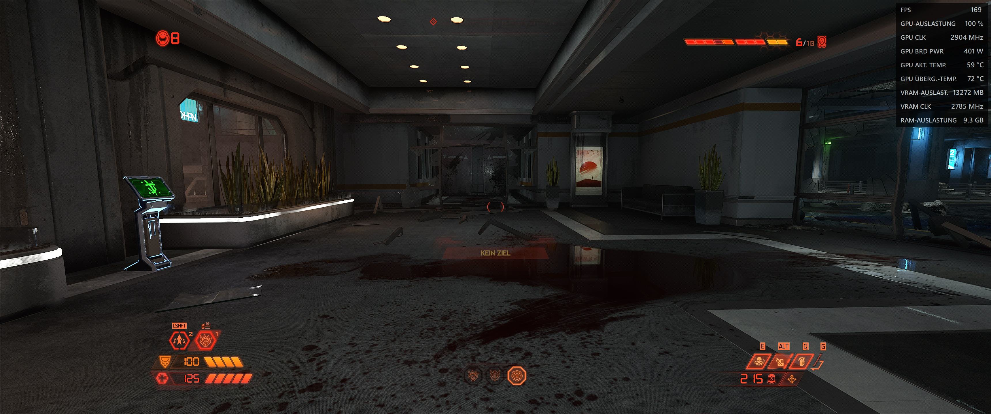

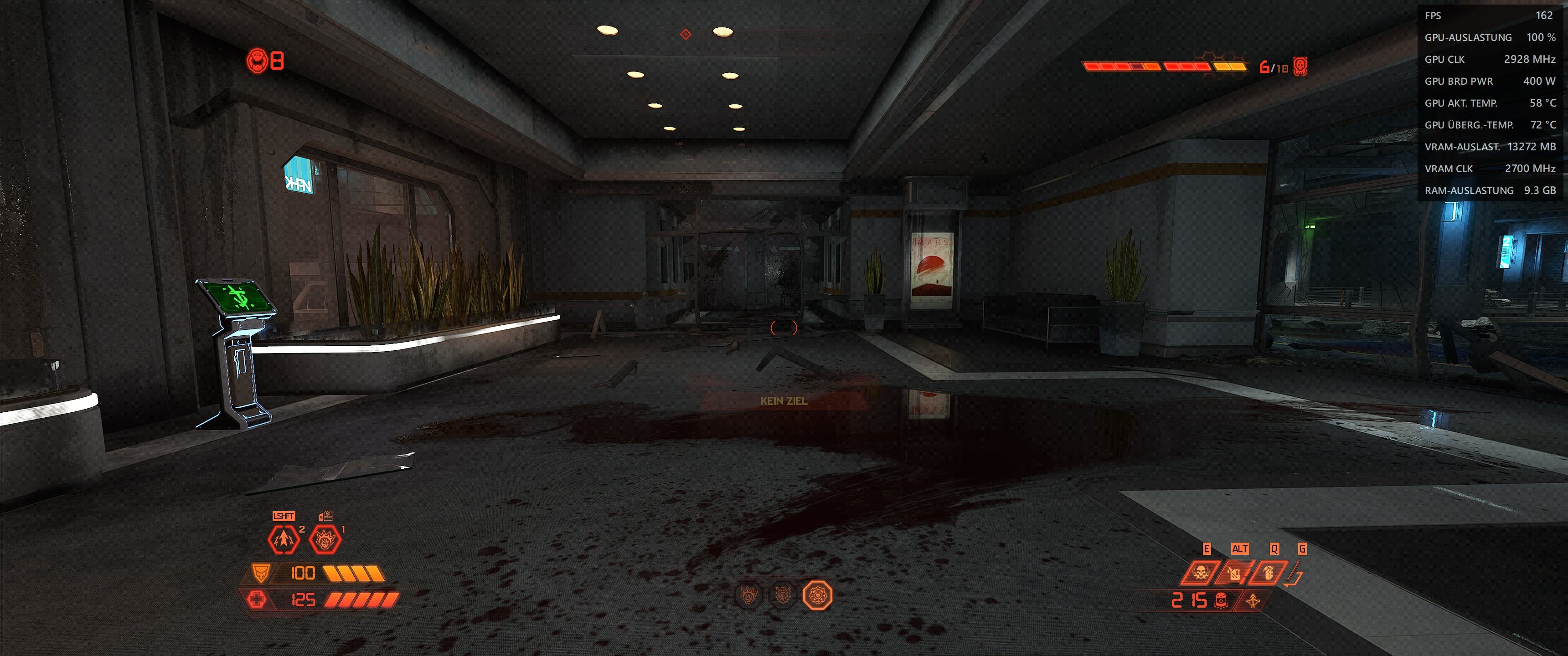

VRAM OC nuckelt ja zumindest auch ein bisschen am PL. Meine Nitro+ läuft bei den vollen 400 Watt sofort ins PL Limit und reduziert mit VRAM OC auch den GPU Takt. Bei der XTX bringt hoher Speichertakt nicht ganz so viel, da die XT in dem Bereich schlechter aufgestellt ist.
VRAM 2500 FT (Treiber) / 400 Watt PL / 2964 Mhz GPU-Takt / 157 FPS
VRAM 2714 FT (Treiber) / 400 Watt PL / 2928 Mhz GPU-Takt / 162 FPS
VRAM 2800 FT (Treiber) / 400 Watt PL / 2904 Mhz GPU-Takt / 169 FPS

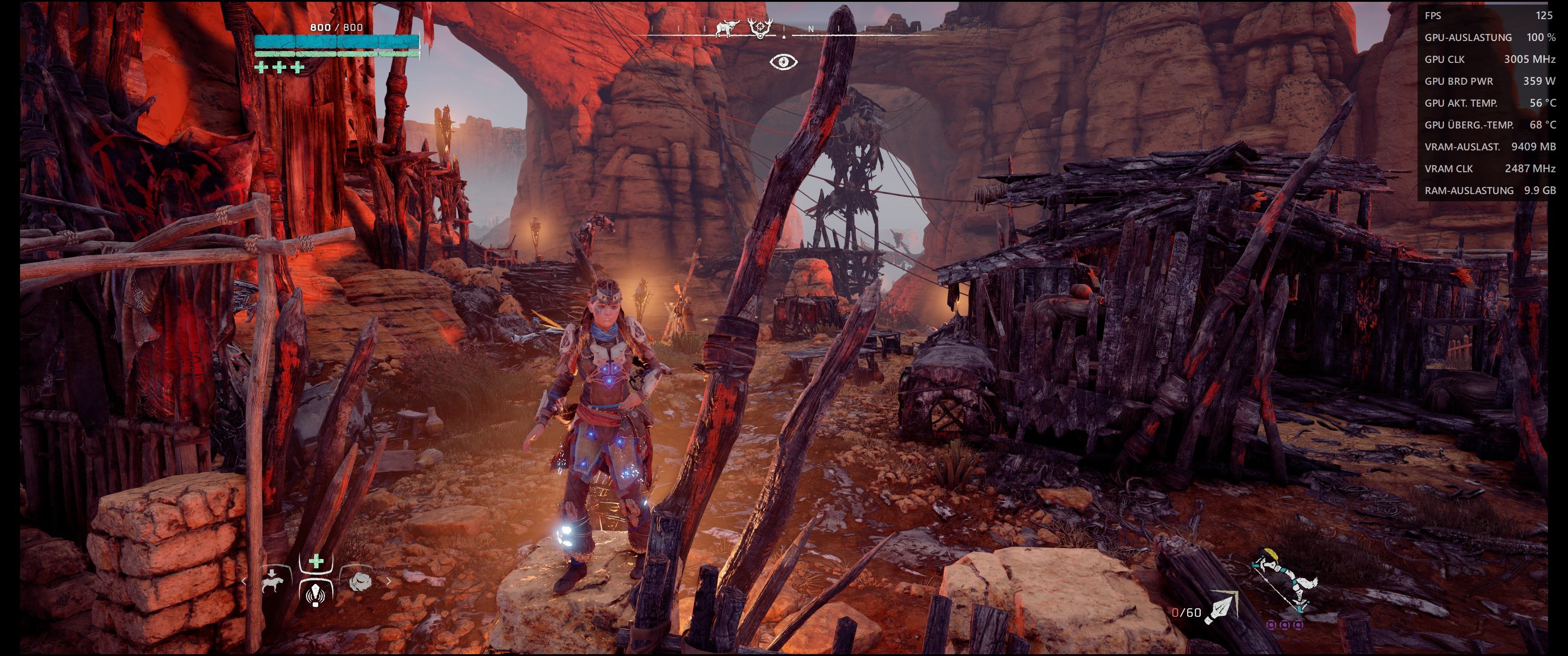

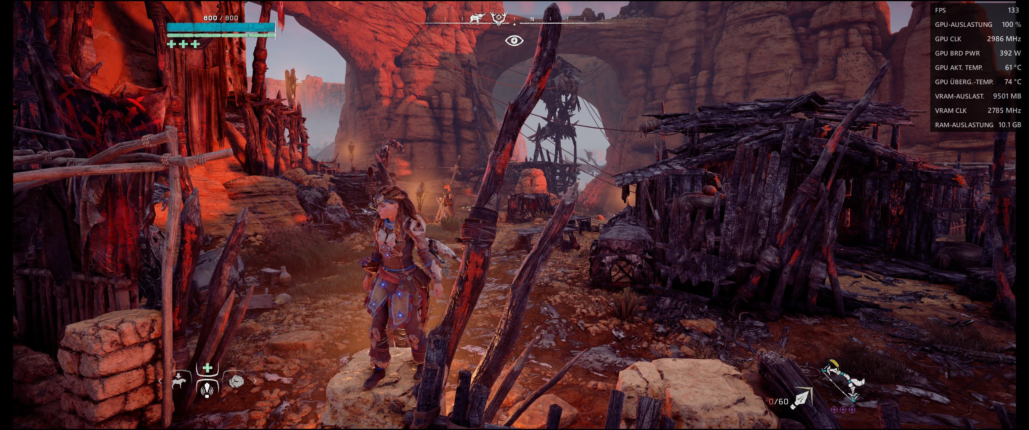

Oder siehe HZD:
Die nächste TUF im Rechner schafft 2710. In FSU fällt der Score aber bereits bei 2825, während die Karte von gestern dort noch Zuwachs gegenüber 2800 erzielt hat. Deren Score sank erst bei 2850. Stelle ich einen so hohen Takt bei der heutigen ein, krieg ich einen Blackscreen, zum ersten Mal überhaupt während meiner bisherigen Tests.
In Hinblick auf memtest_vulkan bedeutet das: Mag sein, dass die Ergebnisse bei RDNA 2 aussagekräftig waren. Mit den neuen Karten finde ich bisher aber keine belastbaren Entsprechung zu den 3DMark-Benchmarks TSX und FSU.
Weiß nicht, ob man sich da nach memtest_vulkan richten sollte :unsure: Würde eher schauen was so max. in unseren gängigen Benchmarks geht und dann aussortieren. Da muss sie ja letzten Endes liefern und nicht in memtest_vulkan.
