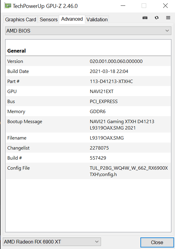

Das o.g. genannte Bios kannst du auf eine Powercolor 6900 xt Ultimate mit Usb - C Anschluß flashen . Funktioniert mit Flashtool von Techpowerup . Habe es bei mir auf das Silentbios geflasht . Ob es ohne Usb-c funktioniert weiß ich nicht . Alternativ mit Pogrammer CH341A probieren . Von Powercolor Karten existieren verschiedene Varianten .

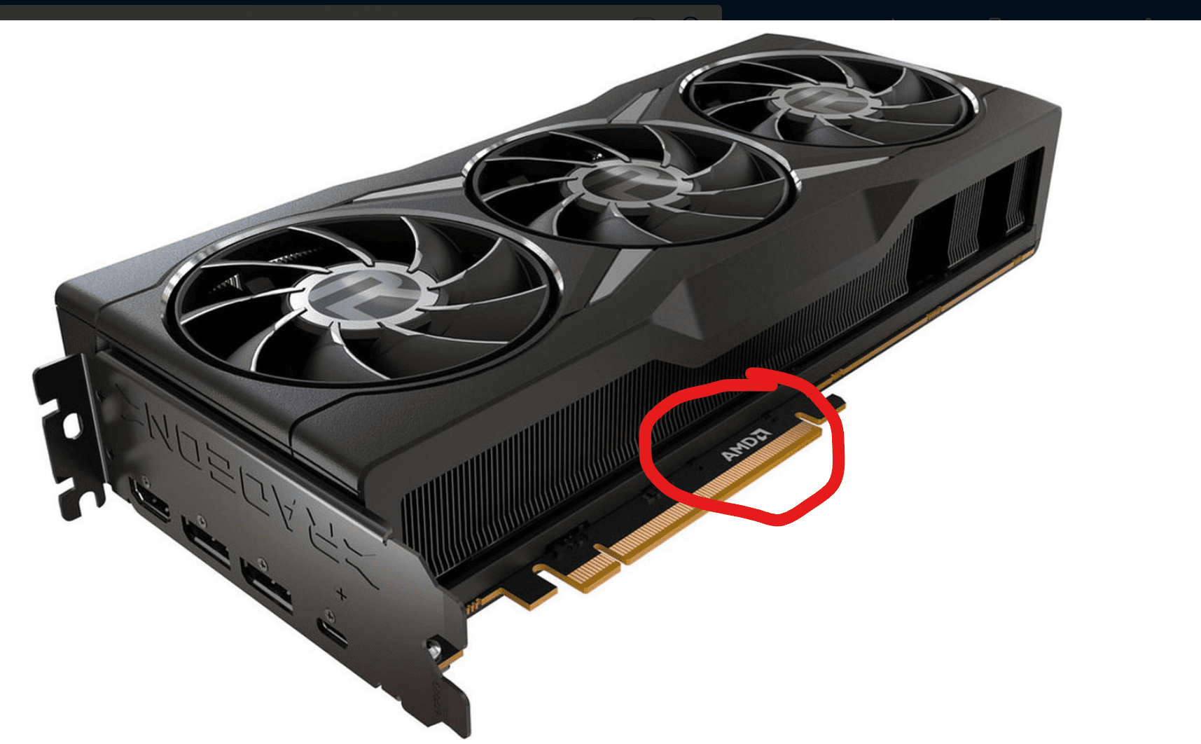

gibt es eigentlich irgendwo eine Übersicht welche der 6900xt/6950xt Karten ein reference PCB haben?
@Neo52 danke, aber mir ging es darum, welche der custom Karten ein Referenzdesign hat.
Oder meinst du dass bei den Customs dann auch AMD drauf steht?
Anyway...hat sich entzwischen bereits erledigt. Hab meine Karte + Kühler ziemlich sicher gefunden.

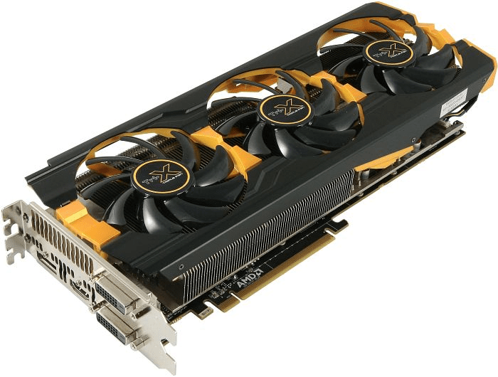

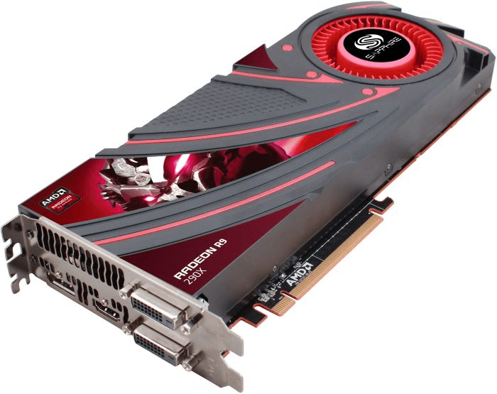

Custom ≠ Referenz
Wo AMD drauf steht ist Referenzdesign, auch wenn mal ein anderer Kühler drauf sitzt.
Beispiel R9-290X
Referenz:
anderer Kühler, aber Referenz:

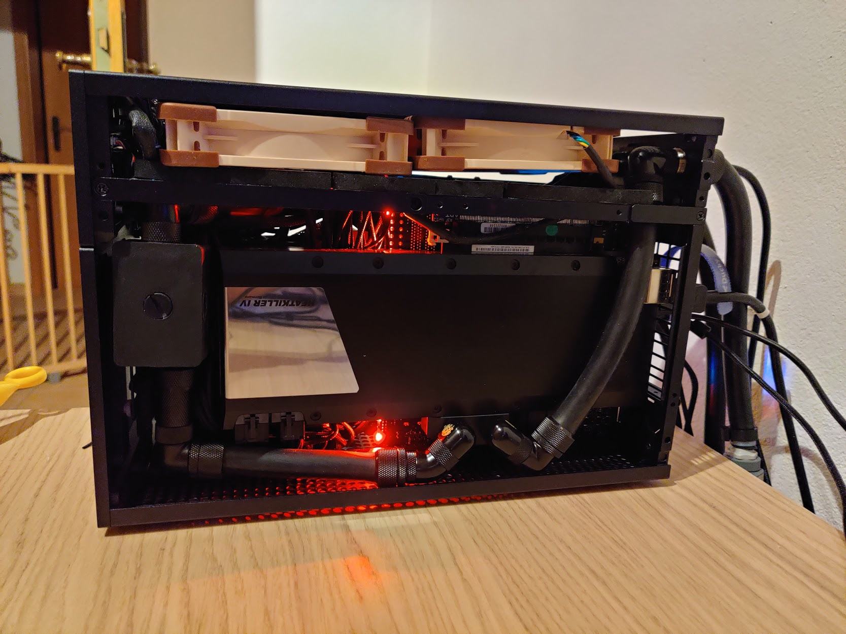

Im Prinzip hab ich ziemliche Restriktionen bzgl. Länge wegen des FormD T1 mit installierter kleiner 2. Pumpe für die Wakü mit MoRa. Mein jetziger Kühler für die RTX2080 ist von Watercool und 262,5mm lang. Ohne die Umgebung umbauen zu müssen, was schwer wäre, passt wohl max. ein Kühler mit 265mm Länge rein.
Aus diesem Grund wird es wohl dieses mal kein in Deutschland gefertigter Kühler, sondern einer von Alphacool -> hat 262,5mm Länge.
Dazu kompatibel sind einige Karte die mir gefallen. -> Aktuell tendiere ich zur RX6950XT von Powercolor Red Devil.
