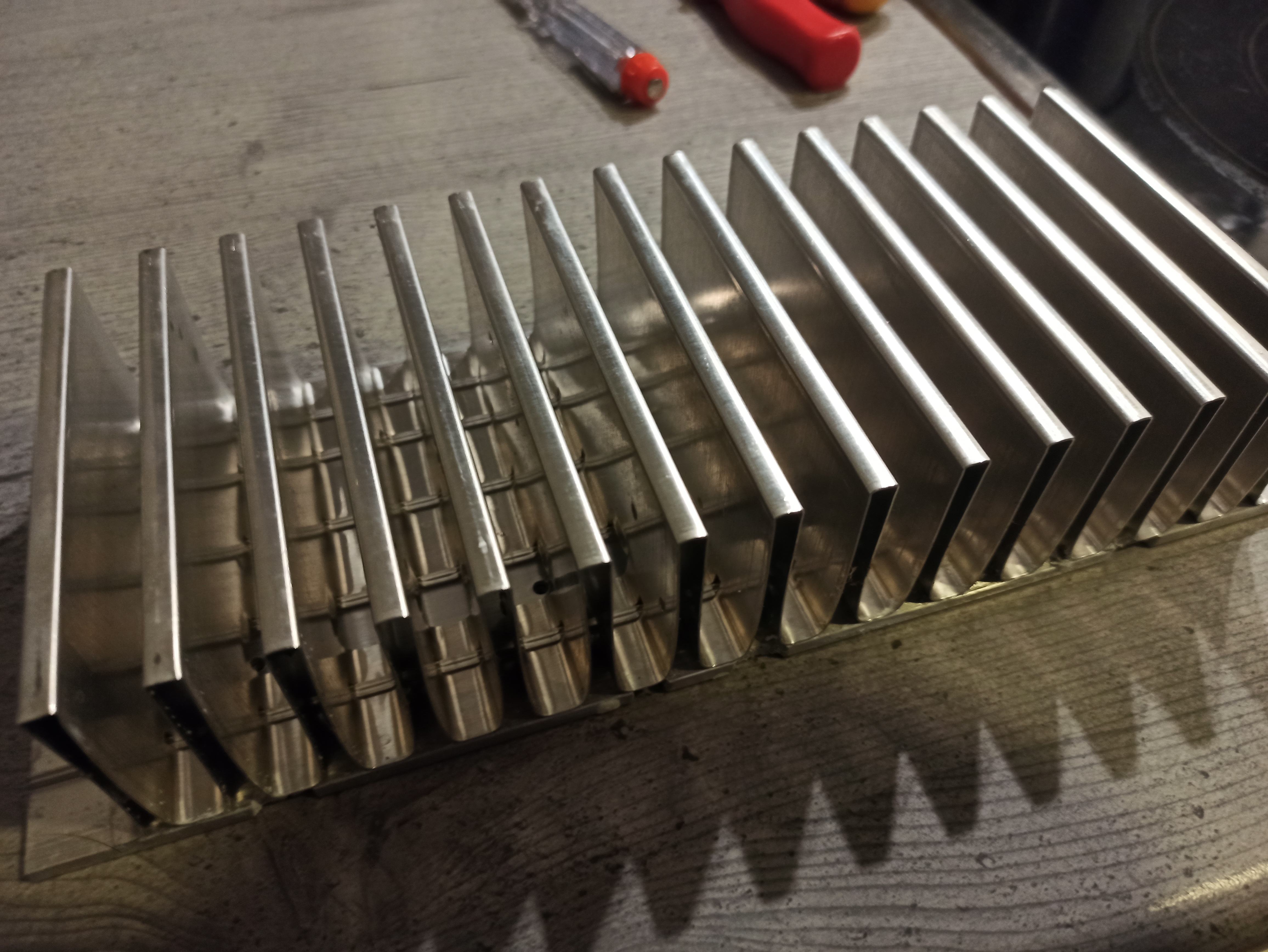

Irgendjemand hat auch einen AC Festplattenkühler zweckentfremdet und auf der Backplate montiert.
Das war aber einmalig und den Beitrag finde ich gerade nicht mehr.
Edit: Gefunden, aber leider ohne Details zum Umbau und ohne Endergebnis.

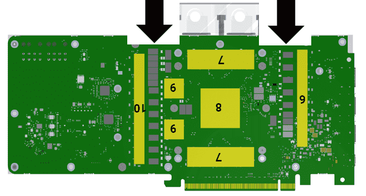

Ich habe darüber Mal nach gedacht

Bei meiner EK Backplate waren aber auch keine zugeschnittenen Pads dabei, sondern die typischen Streifen - in sehr ausreichender Menge. Ich hab die dann von Anfang an nicht wie abgebildet zugeschnitten sondern so, dass möglichst viel abgedeckt wird. Denn ganzen Rest dann auch noch verteilt wo es keine Kollisionen mit Bauteilen gibt und das hat dann schon gereicht. Mein Gedanke war, dass durch die Menge Kupfer im PCB das ganze PCB viel Wärme aufnimmt - also selbst Stellen wo die direkten Verbraucher nicht darüber liegen trotzdem warm werden. Funktional bin ich auch echt zufrieden, vor allem wenn ich so vergleiche was andere mit dem Block und der Karte für Temperaturen haben.
Hast du von der Pad-Verteilung zufällig ein Bild gemacht?

Kein Problem.
Zwei Fragen noch im Moment:
  1. Weiß jemand, wieviele mm diese Bauteile (Polymer-Kondensatoren?) aus dem PCB (Backplate-Seite) herausragen?
  2. Ist diese Grafikkartenhalterung eurer Meinung nach das Mittel der Wahl, um das zusätzliche Gewicht des Backplate-Kühlers aufzufangen? Oder gibt's da noch was effektiveres/unauffälligeres?

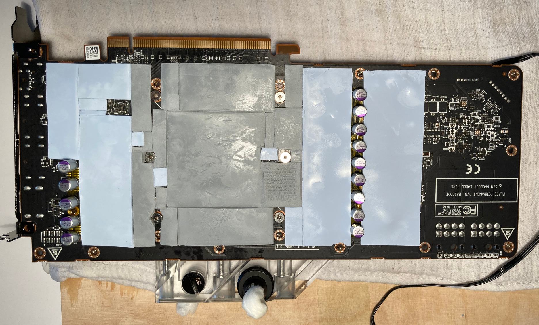

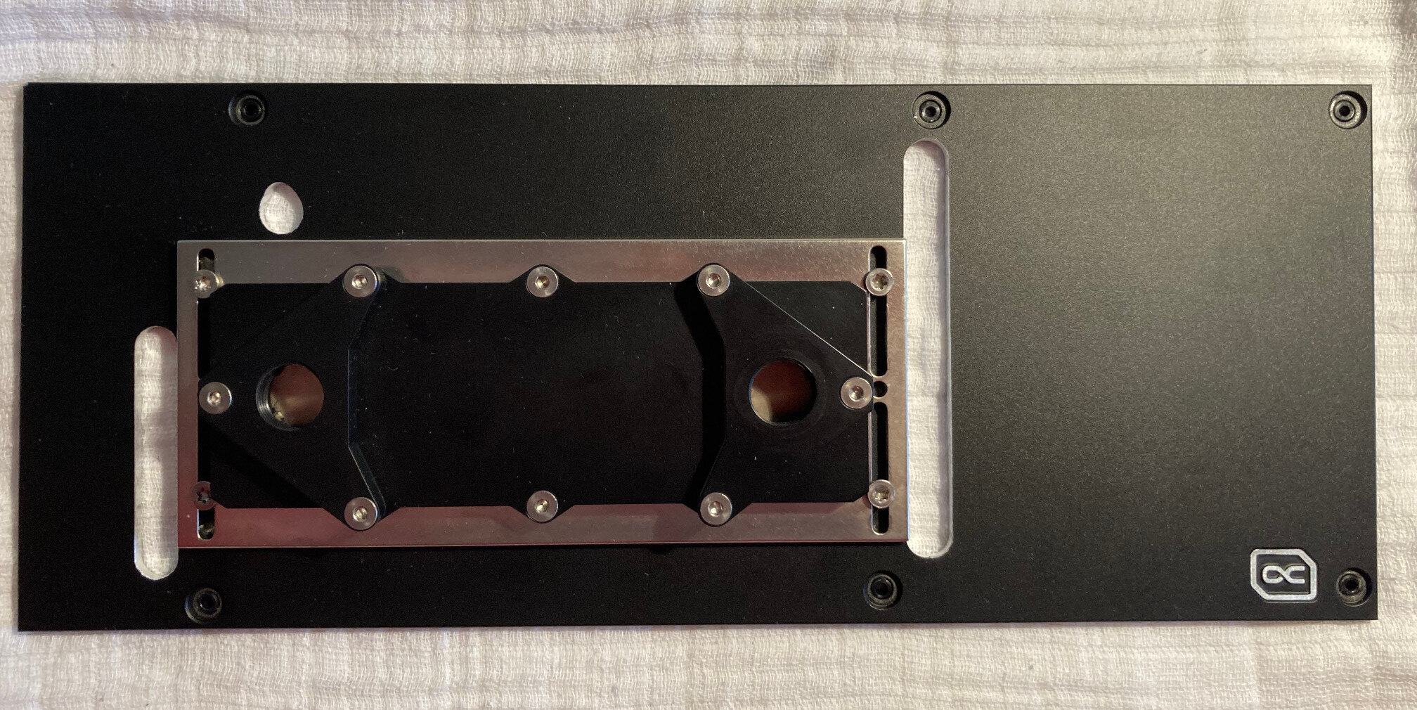

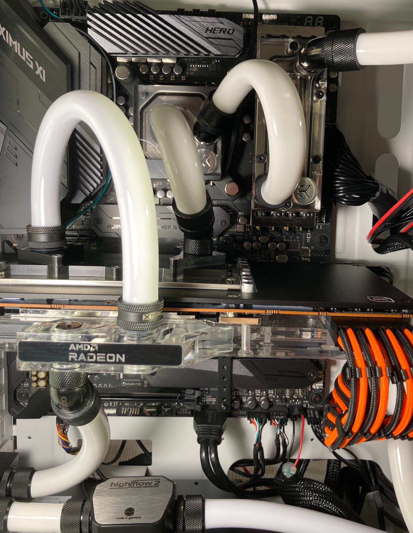

Danke für die Tipps zu Pads und Backplate-Kühler! Das ist draus geworden:
Die Pads außen sind leider mehr Show als Wärmeleitung - erst die doppelte Dicke hätte guten Kontakt hergestellt, also 2x1mm. Beim nächsten Umbau dann ...
Einmal Schlangennest 🐍 gefällig? Indiana 🤠 hätte seine Freude dran.
Bin jetzt schon ein wenig neidisch.
@ShirKhan und wie sehen die temps im Vergleich zu vorher aus? 😁
Nichts genaues weiß man nicht.
Wird nämlich kaum messbar sein, auch nicht am Hotspot. Wegen der Aussparung für den EVC-Stecker sitzt der Kühler nicht mittig, sodass der hintere Teil der Chip-Rückseite zwar vom Kühler erfasst, aber nicht wassergekühlt wird. Sensoren, die am hinteren Rand sitzen, könnten also höhere Temps melden als die weiter vorne. Ein erster flüchtiger Test zeigt auch kaum Änderungen in HWiNFO.
... also im worst case erzeugen die Pads außen momentan lokalen Hitzestau, weil keine Luftbewegung mehr zw.
PCB+backplate geht
PCB+backplate geht
Ein weiteres sauteures Alphacool Apex Soft 100x100x1 mm Wärmeleitpad 11 W/mK ist bestellt. Ich korrigiere das über die Feiertage.

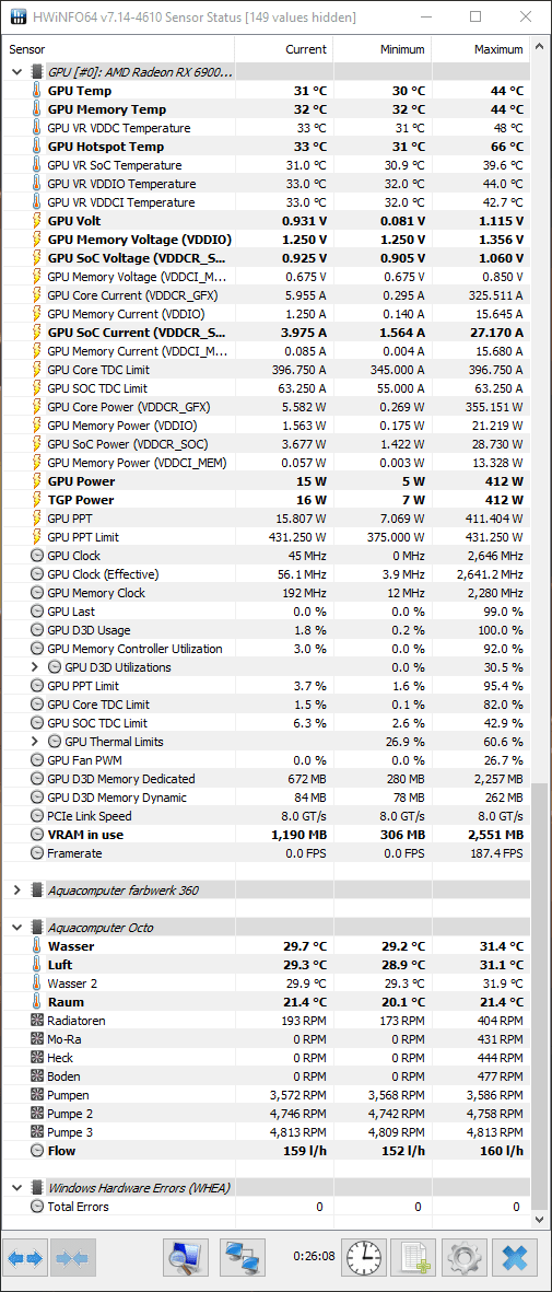

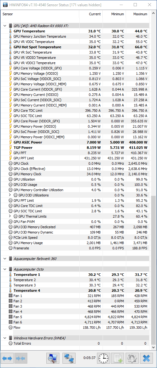

Nun mal mit etwas mehr Zeit getestet. Wie immer mit 24/7-OC bei warmem Wasser und Raum, hoher Flow, leise Kühlung.
GPU Temp und Hotspot Temp sind wie berichtet unverändert. Scheinbar unverändert, denn wie hier erwähnt könnten die Max-Werte aus HWiNFO auch verfälscht sein, wenn sie die Sensorwerte am hinteren Rand des Chips wiedergeben.
Die Sekundärtemps proftieren.
- Memory Junction -4°
- VR VDDC -7°
- VR SoC -4°
- VR VDDIO -5°
- VR VDDCI -4°
Links alt, rechts neu:
Wieviel davon jeweils auf das Konto der Wasserkühlung und auf das der WLP geht, weiß ich nicht. Ich messe wieder, wenn der Pad Mod komplett abgeschlossen ist.
Offen bleibt im Moment noch, ob der Backplatemod beim Kaltbenchen auf dem Balkon einen Vorteil bringen wird. Der Fähigkeit des Wassers, schnell viel Energie abzutransportieren, steht ein Standlüfter auf Maximalstellung gegenüber, der vor dem offenen Gehäuse Kaltluft direkt auf das PCB (ohne Backplate) geblasen hat. Ich werde berichten. ;)

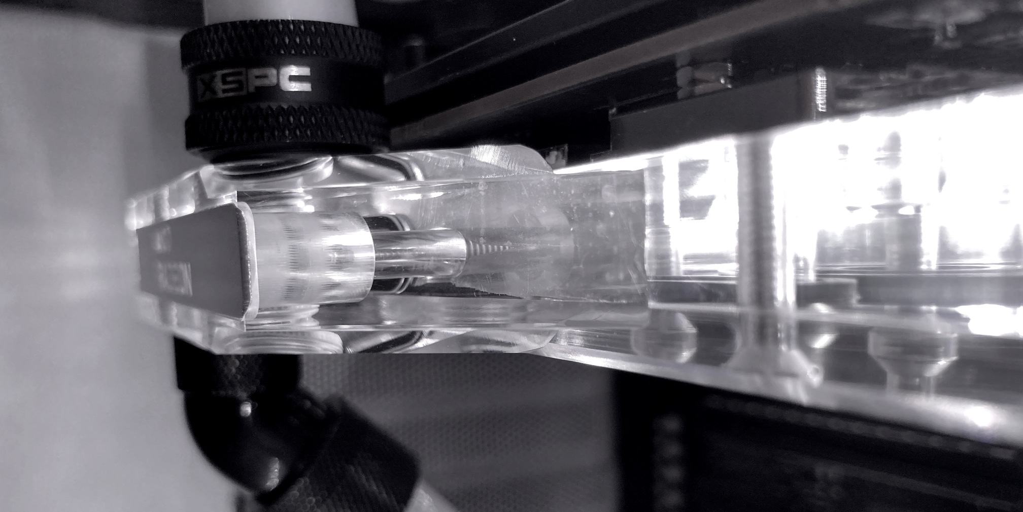

Sind das Spannungsrisse da am Terminal? :oops: Ich sollte fix ALC anschreiben.
Edit: Das angesprochene Sig-Bild ist jetzt für jedermann sichtbar.

@ShirKhan uh, das Bild sieht grob aus. Aber wenn das ein problematischer Riss wäre, dann wär dir dein Loop da doch schon ausgelaufen, oder? Mir ist grad nicht 100% klar, was da hinter dem Öffnung sich befindet.
Mir auch nicht. 🙈 Ohne die "Lupe" der Handyaufnahme seh ich da sowieso nichts. Hab das mal an Alternate und Alphacool weitergegeben, die werden sich schon äußern.
Alphacool ist ebenfalls der Ansicht, dass ein Fehler vorliegt. Anders als Alternate, wo man von mechanischer Beschädigung spricht und einen Austausch mit Hinweis auf die abgelaufene sechsmonatige Gewährleistung verweigert, bietet ALC eine RMA oder die Zusendung eines neuen Kühlerterminals an.
Ich habe um letzteres gebeten. Kann ich damit rechnen, hier oder im Wakü-Quatschthread Hilfe beim Terminaltausch zu erhalten? So was habe ich nämlich noch nicht gemacht.
das sollte eigentlich nicht so schwer sein, ich würde mal sagen das ALC-Schild ab, die Schrauben raus und abziehen. Dann die Gummis wieder hin und das Ganze in umgekehrter Reihenfolge.
So die Theorie ;)
