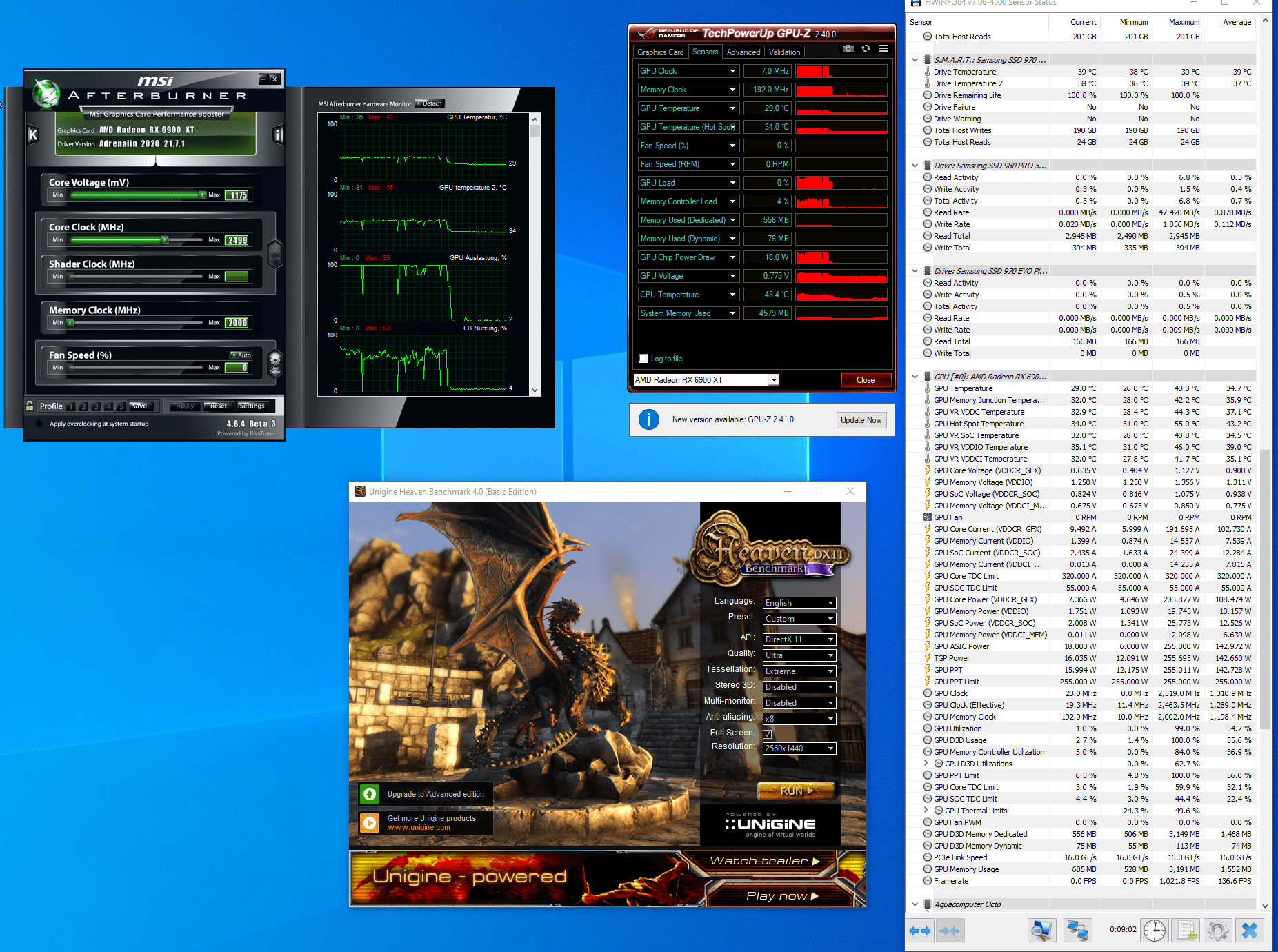

Hier meine werte
Zimmertemp. 24°

@xerxx Die EKWB Pads müßte 1mm betragen? Bei mir stimmt der Abdruck immer. Trotzdem sind die Temperaturen nicht ansatzweise so gut wie mit meinen neuen und alten Nvidia Karten. Wieviel Grad von GPU/Hotspot bei wieviel Watt hast du nun?
