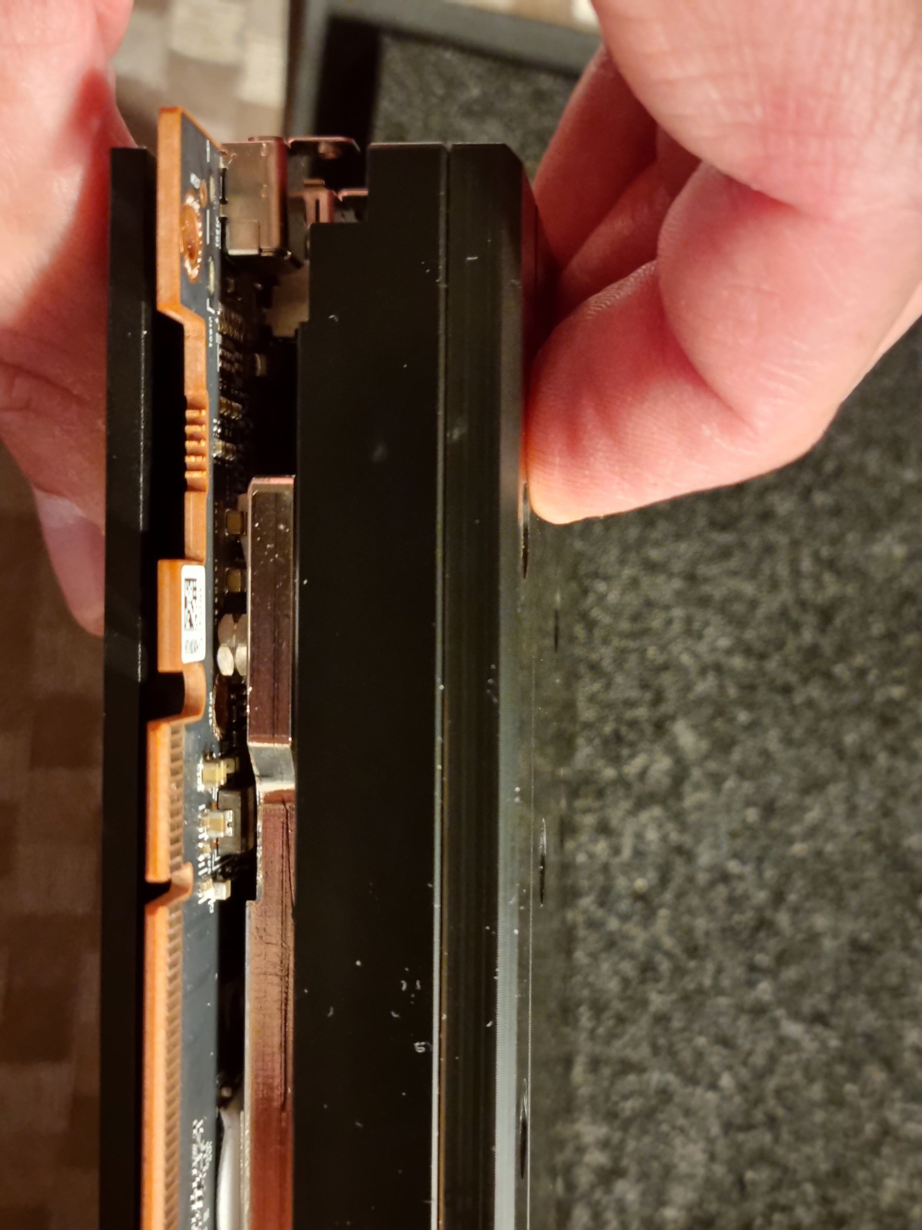

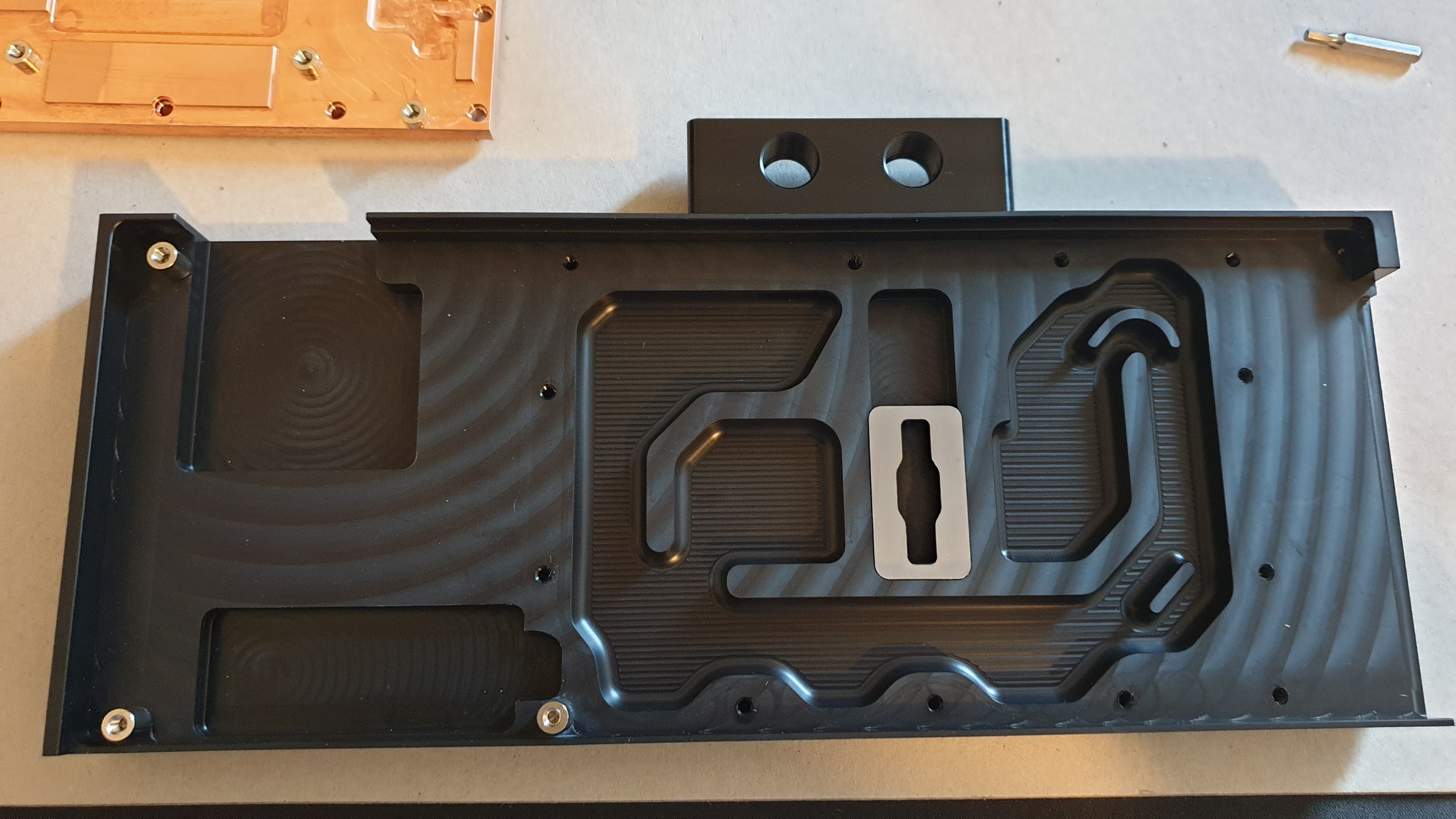

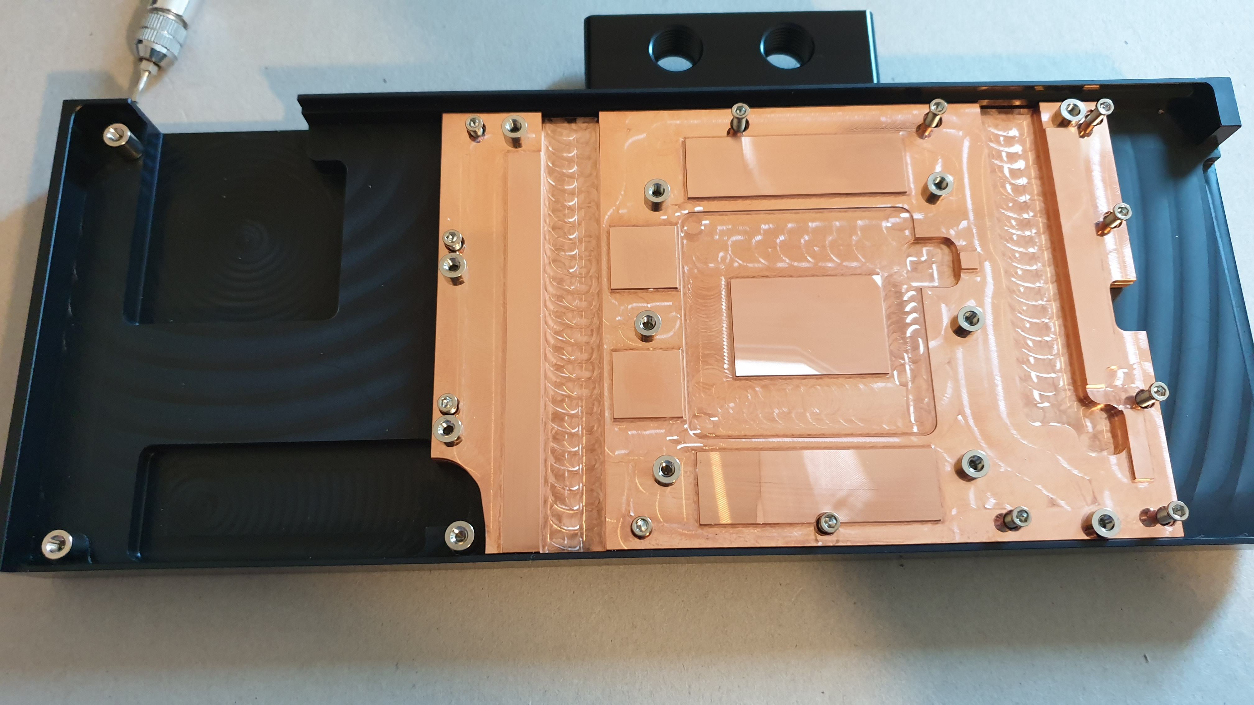

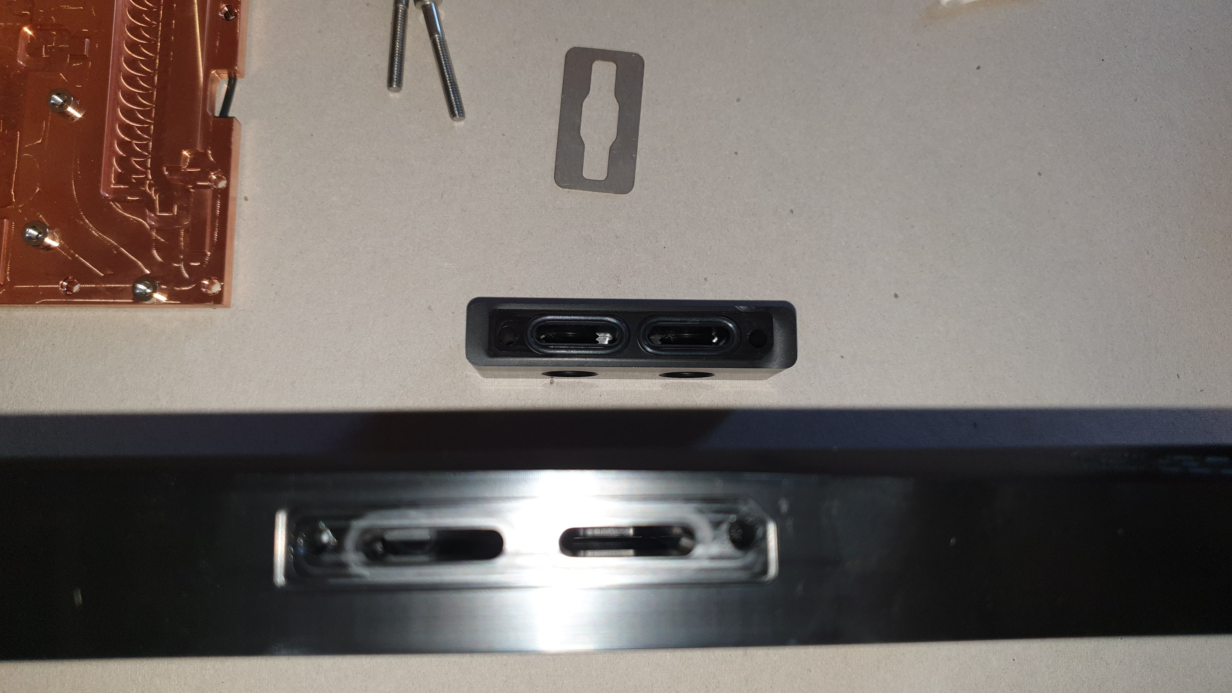

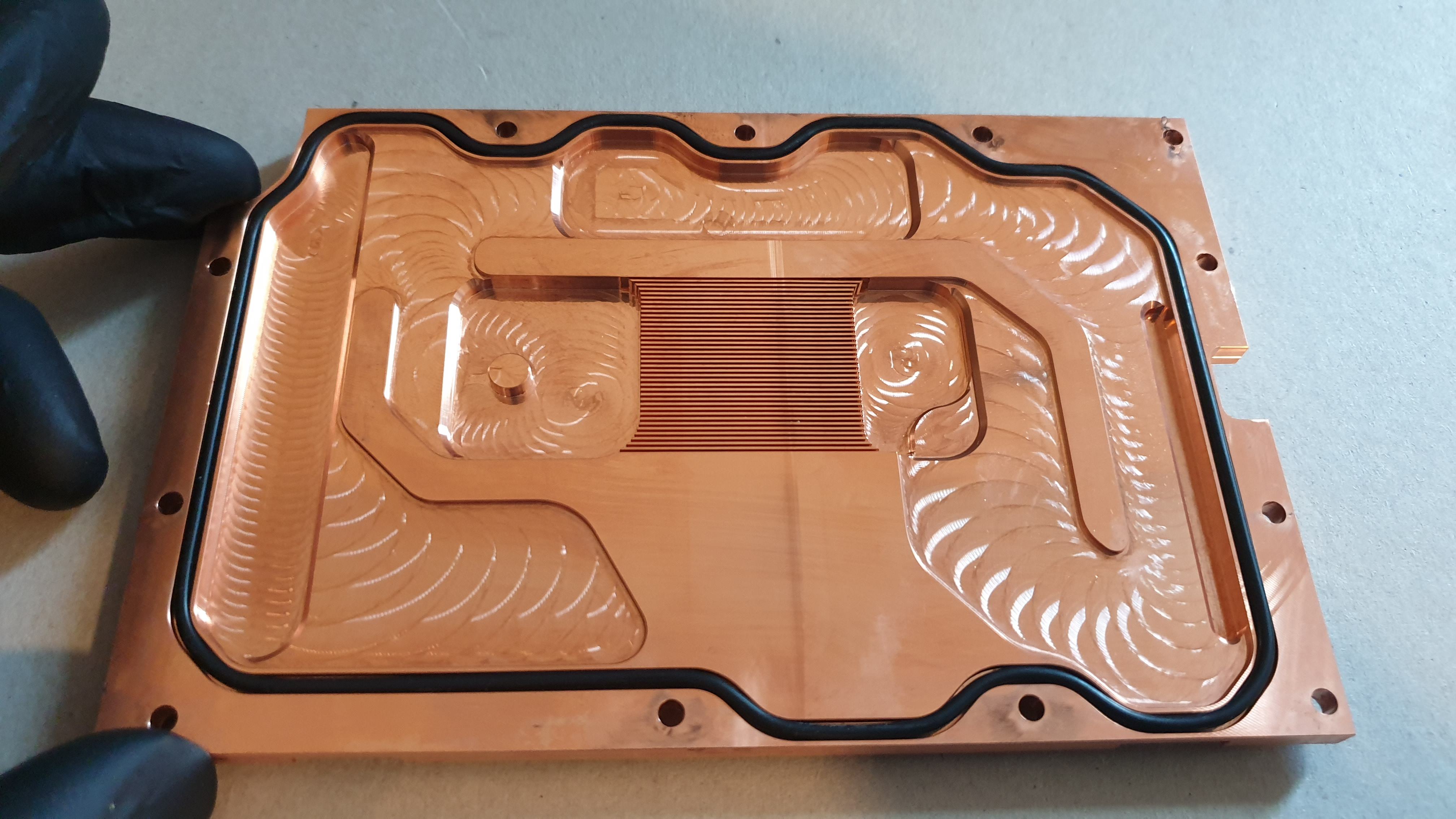

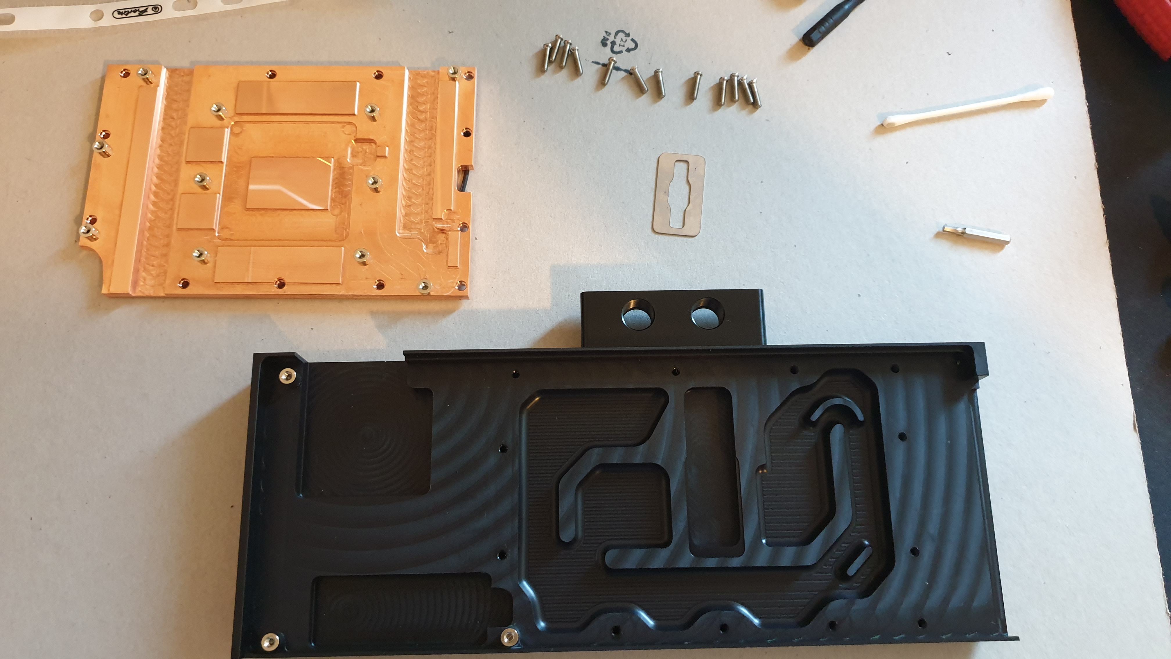

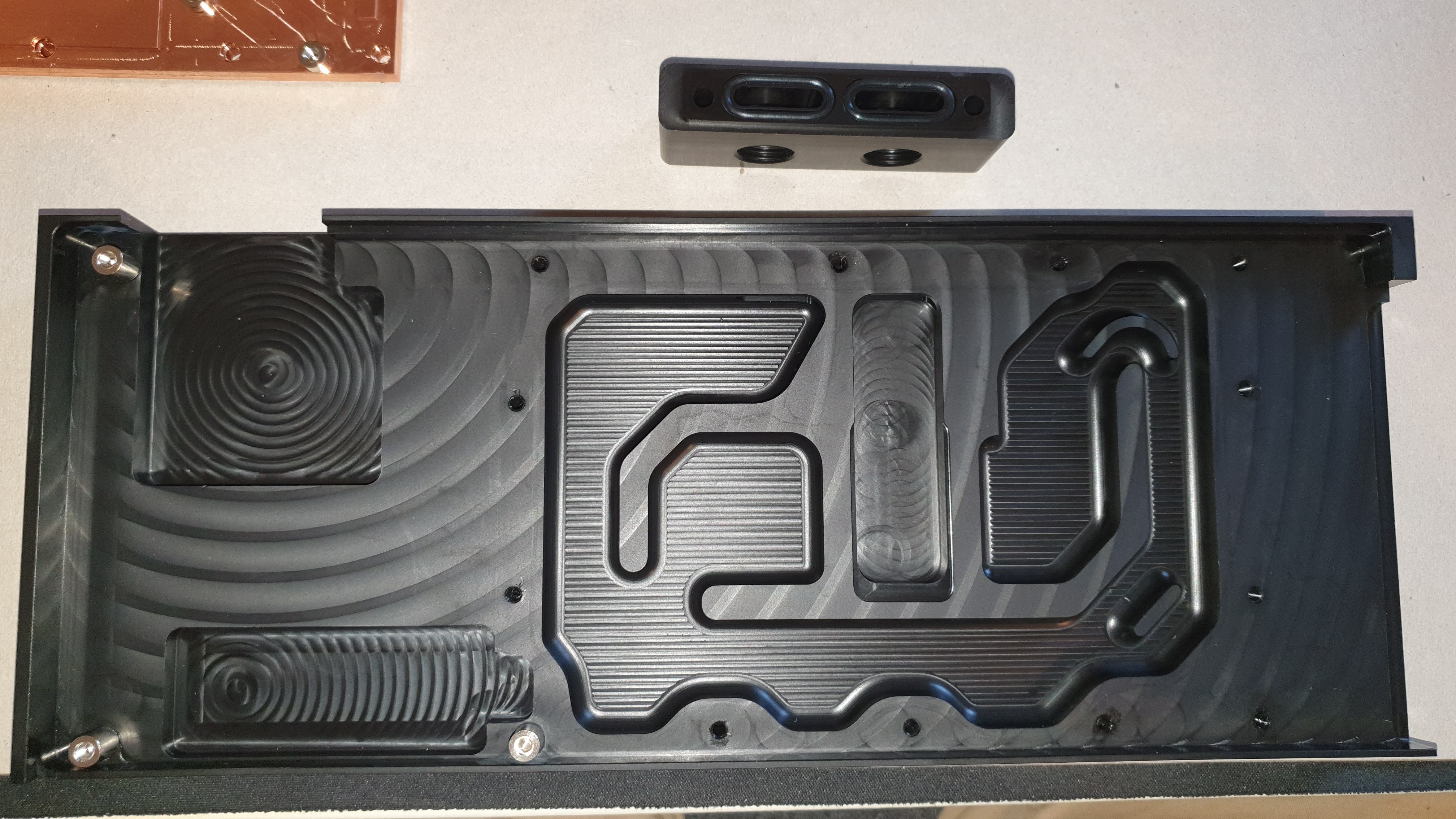

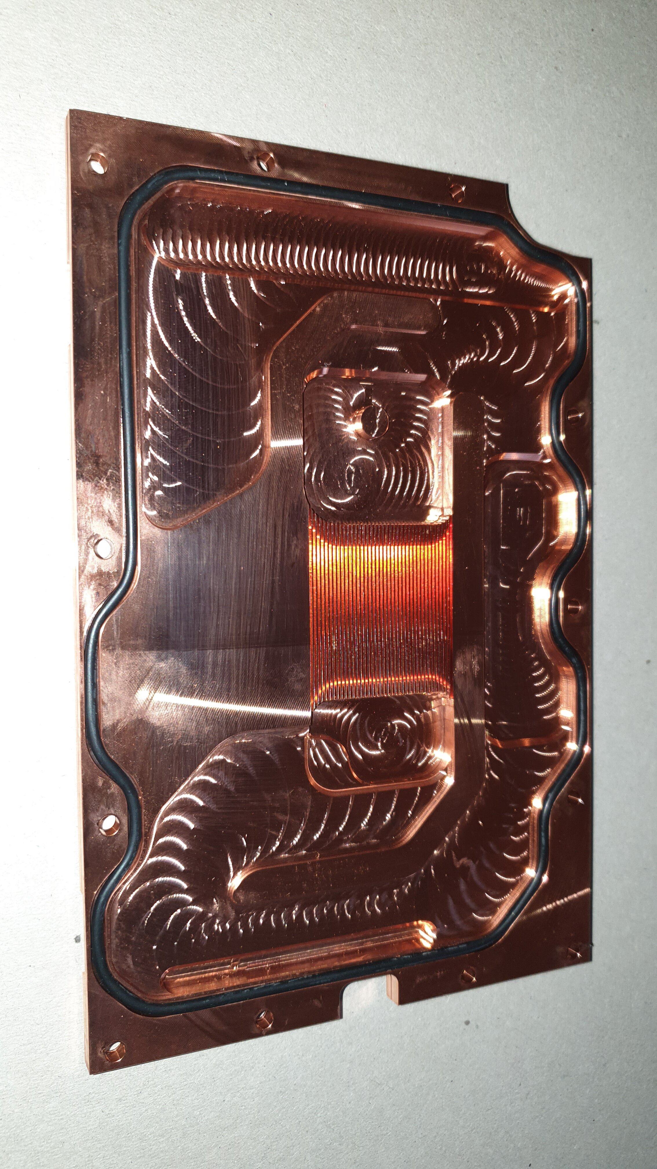

Bin jetzt an der Grafikkarte dran.
Alles sauber und wie gewohnt qualitativ ausnahmslos top verarbeitet. Kein Schmutz, keine Fingerabdrücke (wenn dann von mir).
Die Pads sind auch klasse, geben nach, lassen sich entfernen und neu anordnen ohne dass die direkt reissen, würde sagen sind mittelfest.
Ich reinige dennoch alles einmal mit Isoprop.

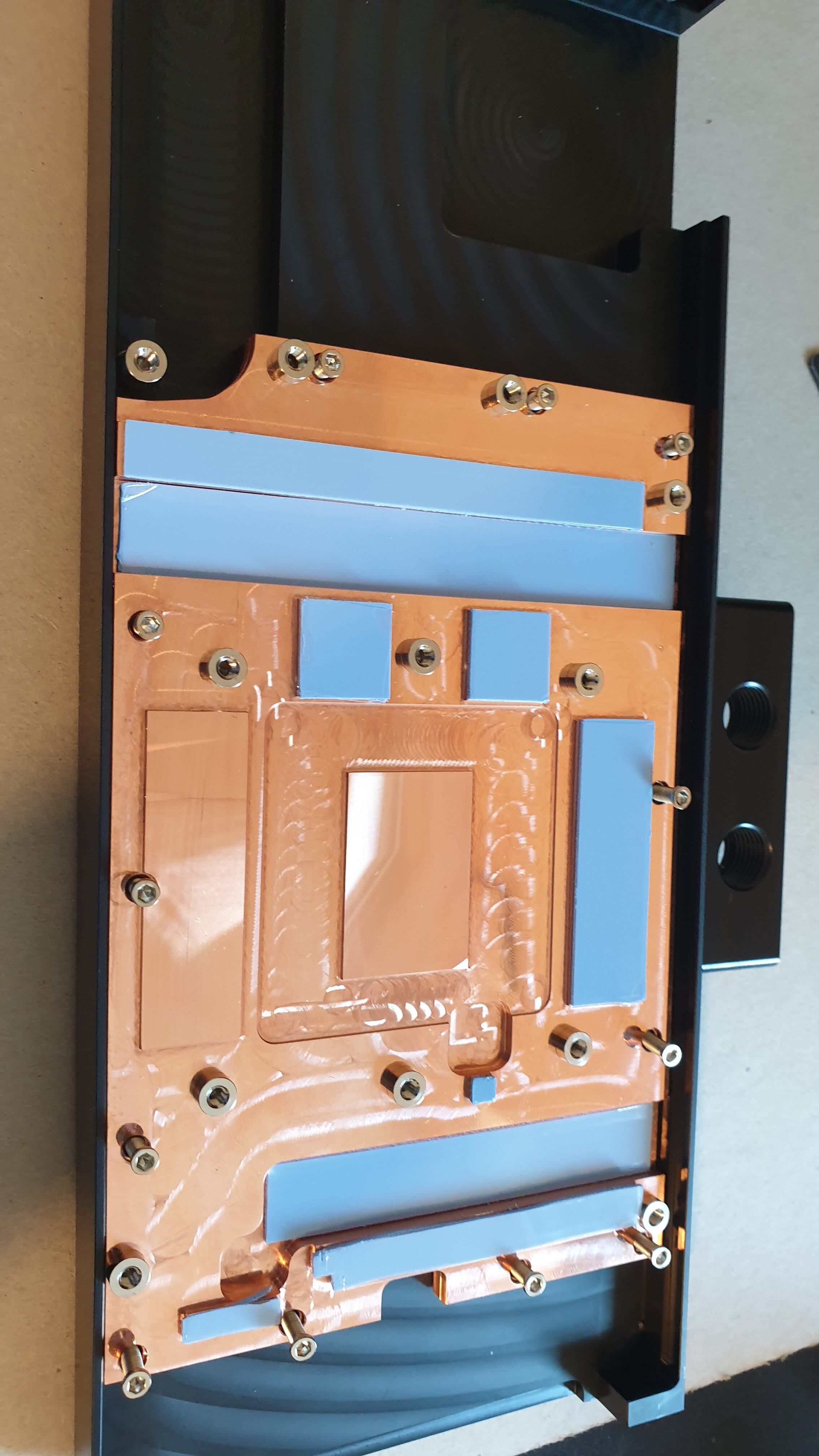

Der gelieferte GPU Kühler samt Pads reicht vollkommen aus. Wenn man WLP und Pads tauscht, dann wird es einen Hauch kühler, aber das ist den Aufwand meistens nicht wert. Einige User hier machen das aus Spass am Basteln.
@KaerMorhen
Vergiss nicht zwischen Kühler und Cover WLP zu schmieren ;)
Das ganze graue Zeugs von den Original Pads oben drauf.
Lohnt sich nicht, wie Blacky_HH schon geschrieben hat. Habe es versucht etwas zu säubern, aber das ist so gut wie nichts drauf. Früher bei den alten Karten war es anders.
Ich habs entfernt, wollte keine zwei Stoffe mischen, von der Haptik und Optik sind die blauen Pads aber klasse.
Bin gerade am verschrauben und dann mal sehen ob die GPU läuft, hätte ggf. erst testen sollen solang der provisorische CPU Kühler nich drauf war.
@KaerMorhen
Jetzt erst gesehen, nee hab den wieder zugemacht, WLP auf die Karte und und dann die Pads fixiert, Folien ab.

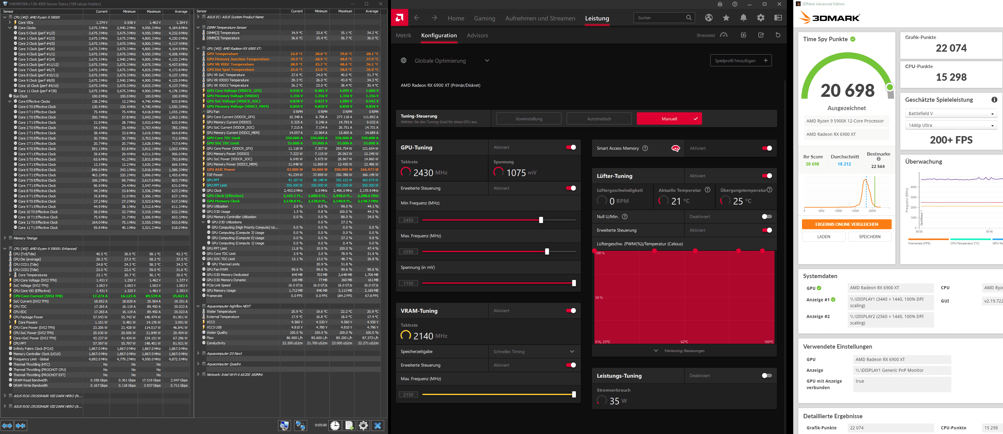

Ich spamme etwas^^ Aber muss sagen die Temperaturen mit 420er x FLow und 420er Mo-Ra und dem Kühler sind klasse.
Kein Spulenfiepen, Idle gerade mit Mora am offenen Fenster 20-24 Grad und Hotspot 23-25.
In Timespy auch super und konstant, in kurzen Grafiktestwechseln springt er direkt auf Idle Temperaturen.

Powerlimit gar nicht erhöht?
Aber davon ab, 22.2°C und 39°C GPU Temp? Das ist ja ein Delta von 17°C, das ist deutlich höher als meins. Wobei ich die OC Einstellungen nicht so habe wie du, da wird es vll noch ein gutes stück wärmer?
Ich nehme an, dass das Powerlimit bei 350W lag - wie man beim MAX-Wert des HWInfo sehen kann..
Japp lag bei fixen 350W im Wattmann. Sollte ja nur mal warm werden wo die Karte unter Luft am Limit war bei 113 Grad.

Das lässt sich nicht pauschalisieren. Meine GPU hat nicht das beste Binning, dazu dann GPU dann GPU OC und die CPU läuft auf 4,7 Ghz, wird schon warm.
Ich habe 35-40 Grad GPU und 50-66 Grad Hotspot weniger, sie ist Kühl und das System leise, mehr erwarte ich egtl. nicht.
Mehr zeigen jetzt Praxistest und benchen.

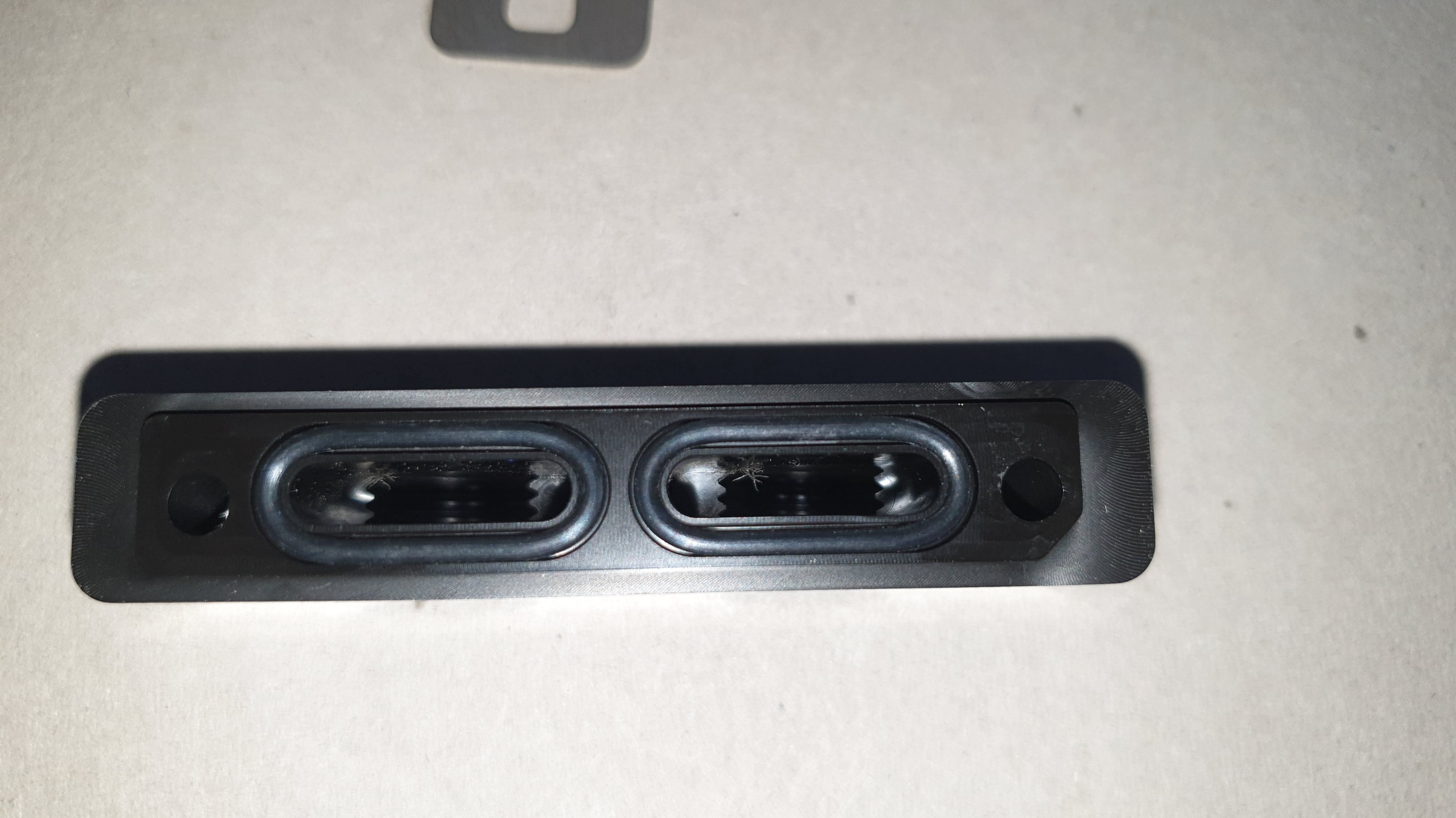

Zu meinem Problem mit dem Schraubenloch beim ALC
Antwort vom Support:
"....Wir haben zwischenzeitlich Kontakt zum Hersteller bezgl. Ihres Problems aufgenommen. Seitens des Herstellers ist dieses Problem bekannt und es wird zu einem Austausch des Kühlers geraten....."
Na super (n):cautious:
Uns das mit 58° Max Hotspot, was ich wirklich ordentlich finde!
Solche Werte hatte ich mit meinner 5700xt, aber mit LM und 125W weniger. Aber gut, da war der Chip auch viel viel kleiner.

Man sollte aber auch die Wassertemperatur von 22°C ("Fenstermod") beachten und das es damit mit den meisten Ergebnissen aktuell nicht vergleichbar ist.
Natürlich sind es für 350W keine schlechten Werte, aber eine direkte Vergleichbarkeit ist da so noch nicht gegeben.
Das habe ich nicht gesehen, aber selbst 10° mehr fände ich nun nicht unbedingt schlecht. :)
Wobei ich mein OC immer aufs worst case auslegen würde und das sind bei mir als "Altbau-Dachgeschoss-Bewohner" 40° Wasser im Rücklauf.
Ja ohne Laborbedingungen gibts keine Aussagekräftige Vergleiche, ausser der halbierung der Temperaturen.
Ohne Fenster auf wäre es auf kipp und das sind aktuell 3 Grad Differenz.
