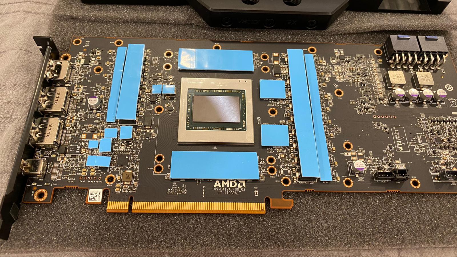

Kurze Frage,
würdest ihr die mitgelieferte WLP verwenden oder Hydronaut?
Danke euch für die schnelle Rückmeldung. Mit Flüssigmetall habe ich noch keine Erfahrung. Werde dann die Hydro nehmen.
Die Pads auf den Kühler machen! Du drehst die Graka um und dann könnten die Pads runterfallen.

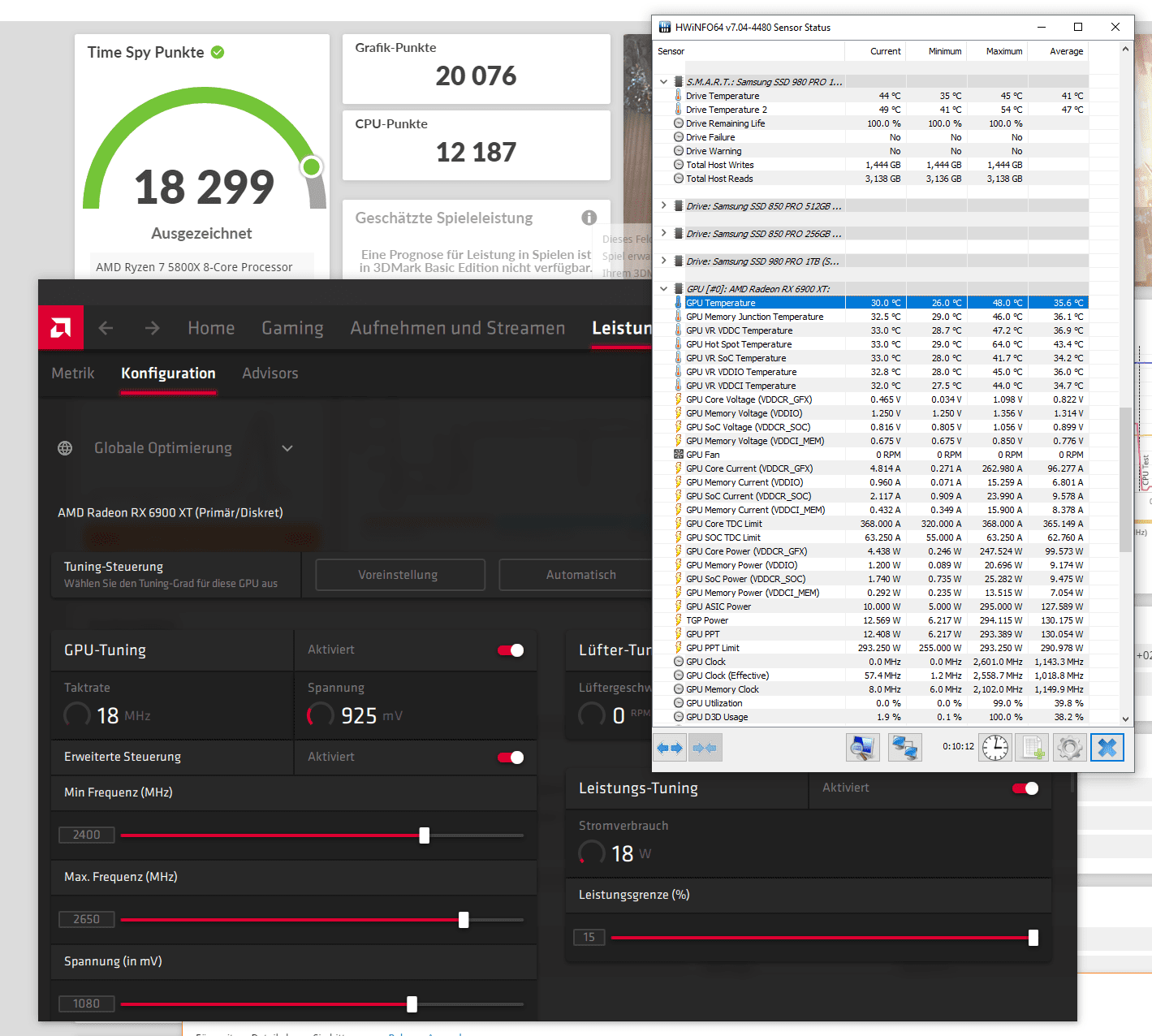

Kühler läuft schonmal. :)
Die LEDs haben leider etwas Wasser ab bekommen beim Leak Test. Beim System Start gehen die noch an und nach etwas Zeit schalten die dann ab ...
Wasser hat 30,4 Grad.
Is das soweit okay?
Ne, würde ich neu montieren. Zu wenig Anpressdruck oder ein anderes "Problem". Vermutlich aber auch noch Luft im System.
Dein Delta liegt bei 21k
und zum HotSpot bei 20k...
Schau mal den Link meiner Signatur an.
Ist meiner Meinung nach viel zu hoch.
Alles Richtung ~15 ist erstrebenswert.

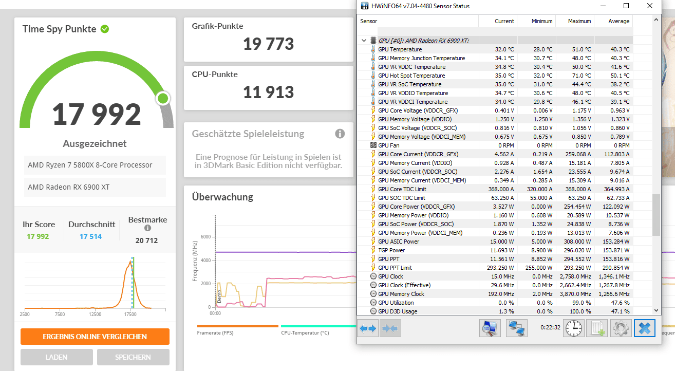

Das war mit max OC.

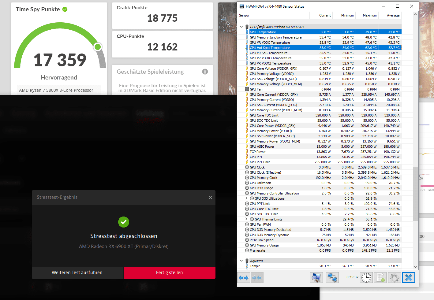

Habe nun mal Standard Werte geladen und dann 10min Stresstest und anschliessend Time Spy:
Wasser rund 31 Grad.
Ne, also da muss was nicht stimmen.
18775 mit MAX OC?
Nein, ne, so ne schlechte 6900XT habe ich noch nicht gesehen. Das war der normale out-of-the-box Wert meiner ganzen 6800XT's?
18775 mit MAX OC?
20k war mit "max" OC.
18775 is wie gesagt default.
Delta liegt dann bei 18k
und zum HotSpot bei 13k

Kannst du die 15 Grad Delta halten bei dem OC Score?
Ohne OC sind meine Werte ja eigentlich in Ordnung. Nur mit OC lande ich bei 20 Grad Unterschied.

Naja, welche Temp hat denn das Wasser?
Schau bitte einfach in meine Signatur. Dort findest du eine Auflistung je Modell/Block/Temperaturen.
Damit kannst du selbst sehr gut vergleichen und gerne selbst auch mit eintragen.
Grundsätzlich gilt: 15 Kelvin +/- 2 Kelvin als Delta sollten es sein.
Wenn es Richtung 20 und darüber geht, würde ich neu montieren.
