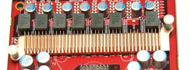

Die Ram kühler, musst du schon noch drauf machen:d
der Spawa müsste bei dir so aussehen.

Also das unter dem Passiven Kühler sind die Spawas, richtig? Die muss ich nich neu bekleben wenn die fest halten, oder?
Die Ram Kühler müssen neu montiert werden oder wie?! ..
Ja das sind die Spawa, nein den Kühler nicht abmachen., ja Ram musst du ja neue kühler montieren, sind ja dann keine mehr vorhanden wenn du den kühler runter nimmst.
