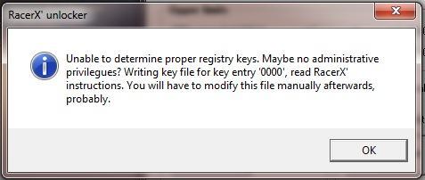

Danke! Aber ...
ich weiss nicht was ihr fürn prob mit den Tool habt bei mir läuft es 1a
und das auch nach neu install von Windoff da meine SSD am We die Segel gestrichen hat grml :(
nach Firmware Reset läuft se wieder ausgereift ist was anderes :wall:

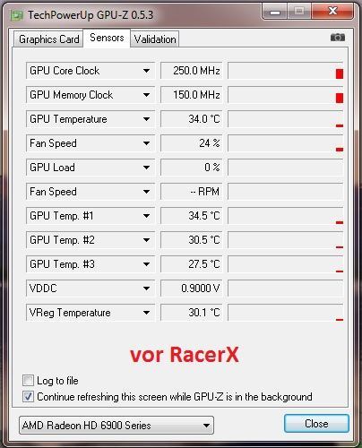

Habe sein Regfile genutzt. Hat trotzdem erstmal nicht funktioniert. Dann nochmal Treiber komplett runtergeschrubbt, DriverCleaner drüber, Treiber neu installiert.
RacerX zeigte beim Start schon mal die richtigen Standardtimings der 6950. Dann aber Fehlermeldung von RacerX (s. Anlage) bei der Generierung eines
neuen eigenen Regfiles und also das von A64 Now! genommen. Funzt. Warum auch immer, was auch immer da passiert. Sehr komisch das.
Danke nochmal!
