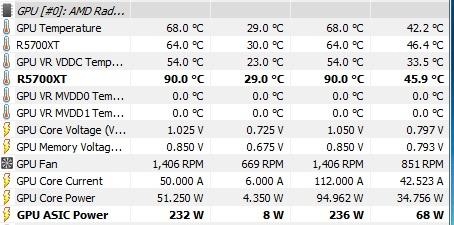

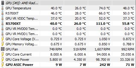

Ich überleg immer noch ob ich meine Karte nicht mal zerlegen sollte und WLP neu drauf machen. Mir kommt die Differenz einfach viel zu hoch vor.... Grad mal mit OCCT GPU Stresstest gemacht.
Der fette Wert "R5700XT" ist der Hotspot (der nicht fette die VRAM Temp, hier irrelevant). Ich hab hier einfach abgebrochen nach paar Minuten. Der lag bei 111°C bei 1,050v und die Chip Temp lag dabei bei 74°C. Das sind fast 40°C Unterschied.
Das kann doch nicht normal sein :fire:
Ich frag mich allerdings was der mit der GPU macht in dem Stresstest. In Games liegt mein Hotspot max bei ca. 85°C und Verbrauch bei 100-150Watt. Der knallt da mal eben 100 Watt mehr durch?!

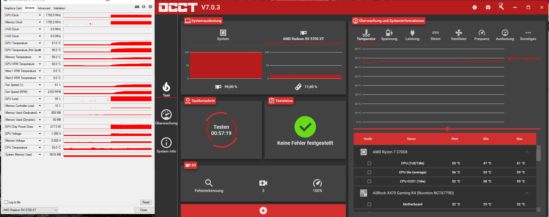

Mit was stresst du da damit die so HOT wird ? komm bei den benches nicht über 90 grad hot spot
EDIT steht ja da
EDIT2: komisch das sie hier die GPU Clock nicht voll ausfährt aber hotspot siehste ja glaub viel wärmer würde es nicht werden auch nach10min

Krass wie niedrig deine Temps sind... Kann das evtl nochmal wer anders mit ner anderen Karte testen?
haut deine bei OCCT vollen GPU takt rein ?
EDIT: dein lüfter war aber auch noch recht gemüdlich unterwegs oder?
Ne, deutlich drunter. Der fährt sogar volles Powerlimit aus, obwohl das eigentlich in keinster Weise anliegen dürfte bei der Voltage

Sodele.. Karte auseinander genommen. Da wundert mich die Temp ehrlich gesagt nicht, wie die WLP drauf war... n riesen Loch in der Mitte
Resultat nach neu Auftragen der WLP knapp 20°C weniger Hotspot Temp bei 200RPM weniger. Hat sich also gelohnt

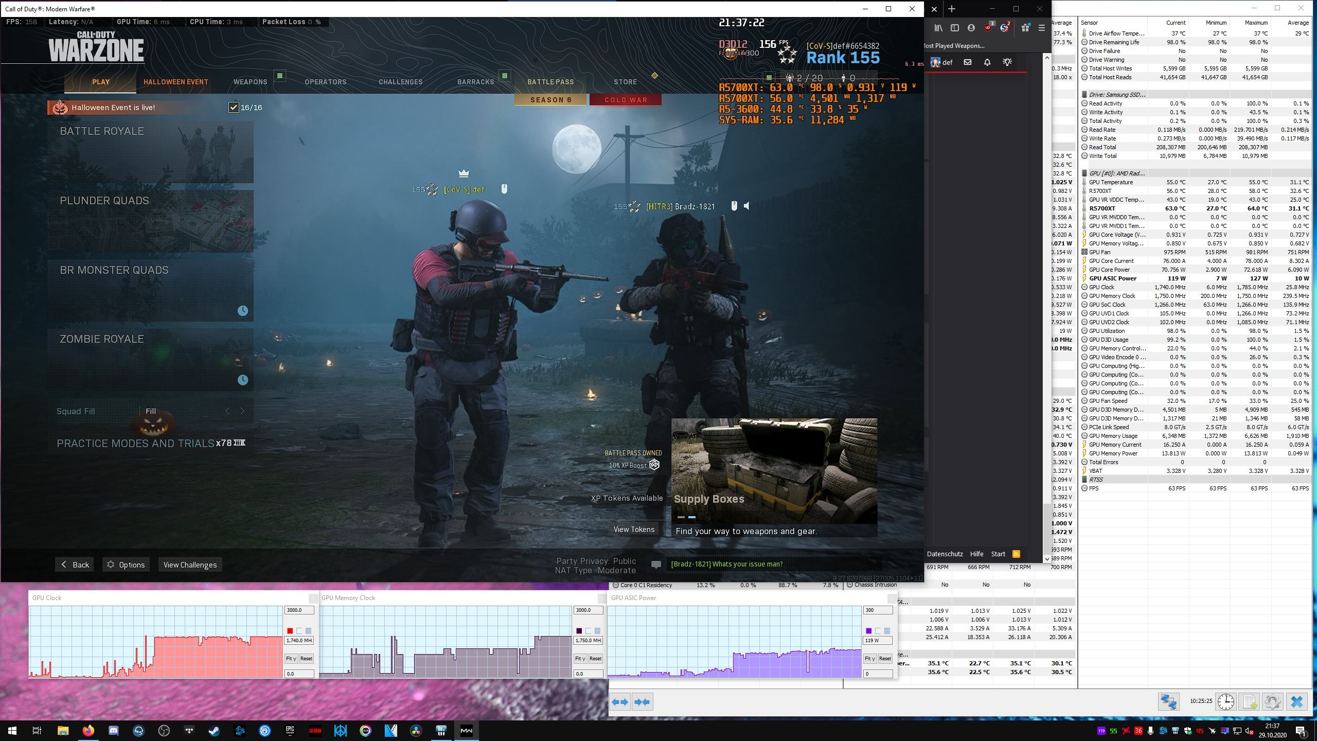

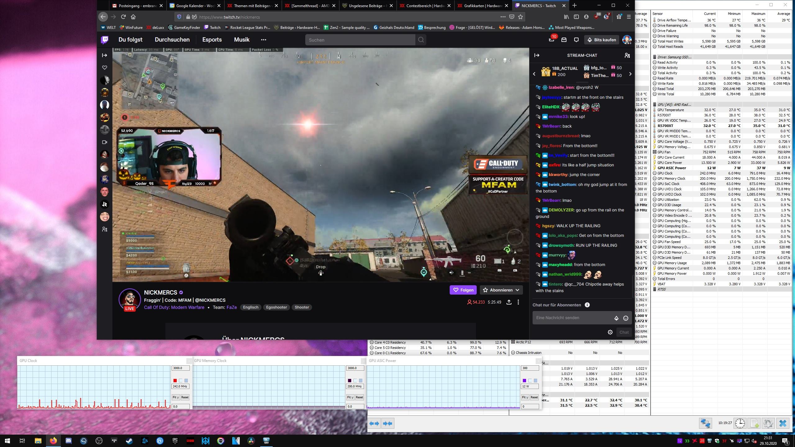

Hmm...
Nur Twitch Stream:
Twitch mit COD Warzone:
Hier hab ich in der Tat nur den vollen RAM Takt, wenn Twitch nicht nebenher läuft. Mit Twitch lag ich da bei 1250mhz. Noch nie drauf geachtet.. Ich guck aber auch kein Twitch beim daddeln
