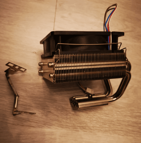

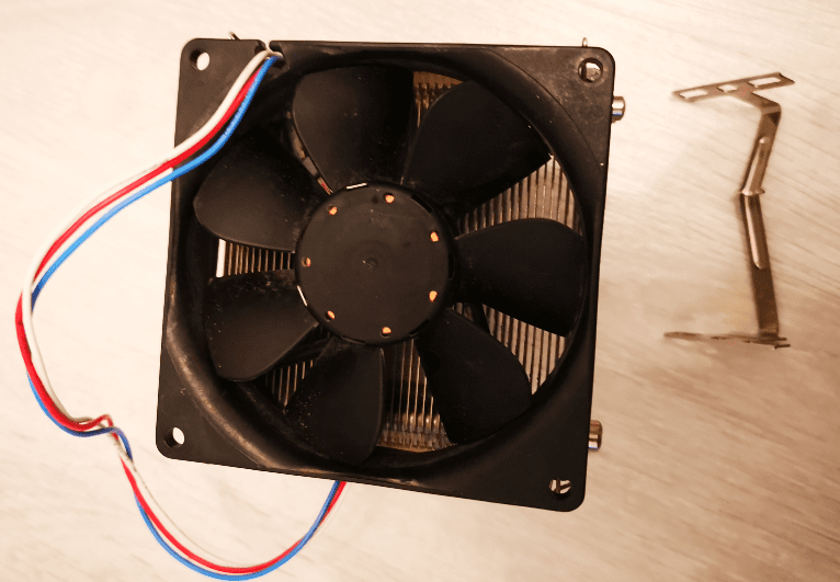

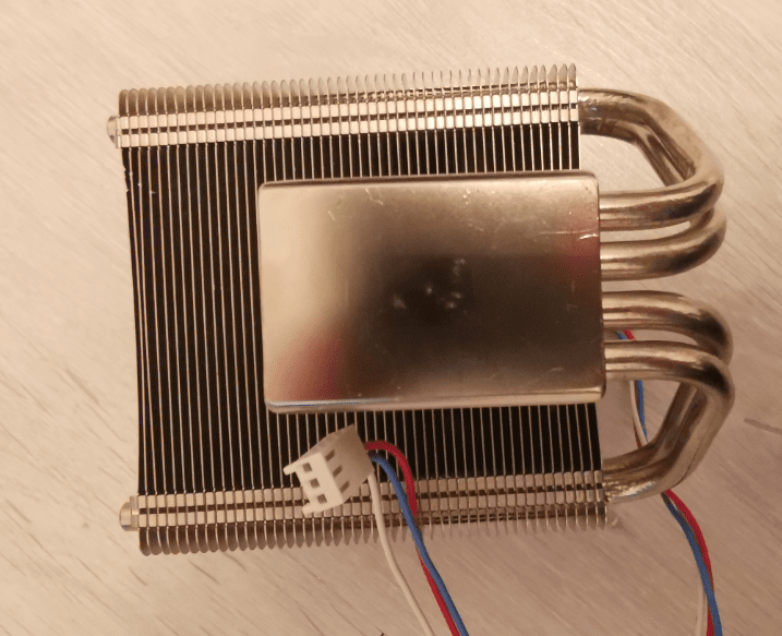

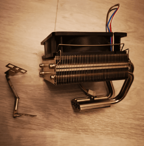

Da Sockel A im Threadtitel steht kurze eine Zwischenfrage :d
Könnt ihr mir bestätigen dass es ein Thermalright SI 97 ist? hab ich damals noch gekauft für meinen letzten Athlon XP Rechner, und bin mir nicht mehr 100% sicher, aufgrund der Bilder die ich im Netz gefunden habe könnte es aber hinkommen, hab zuerst auf den SI 120 getippt aber da fehlen seitlich diese "verstrebungen". Danke für eure Meinungen :)

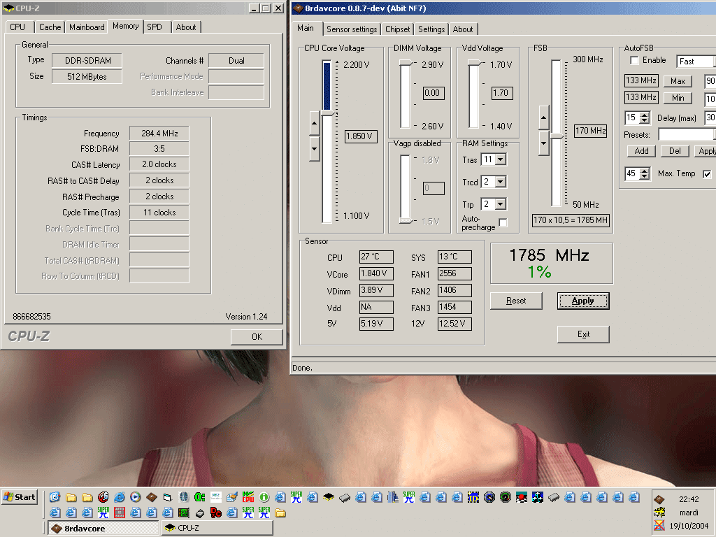

284 MHz ist ne Ansage! Ich denke auch mehr als mit vdd=1,7V
edt2:
Vdimm 3,89V:fresse2:
