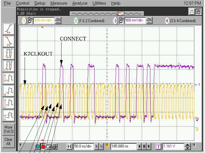

Laut dem AMD Datenblatt erfolgt der Transfer der SIP Werte bei jedem CPU-Reset Befehl, damit neue Werte gesetzt werden können. Das braucht man zum Beispiel auch wenn mann im Betrieb bei einer XP-M CPU den Multiplikator wechselt. Dann muss jedesmal die SIP Werte neu gesetzt werden. Der Transfer erfolg jedesmal über den Connect PIN. Hier müssen wir messen.

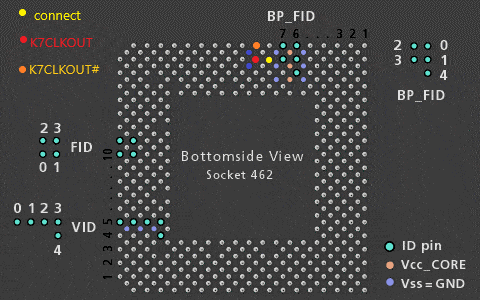

Damit wir die einzelnen Bits auch zuordnen können, müssen wir dazu parallel auch am benachbarten K7CLKOUT Pin die Frequenz des Front-Side-Busses messen. Laut dem AMD Datenblatt sollte das Ergebnis in Etwa so aussehen:

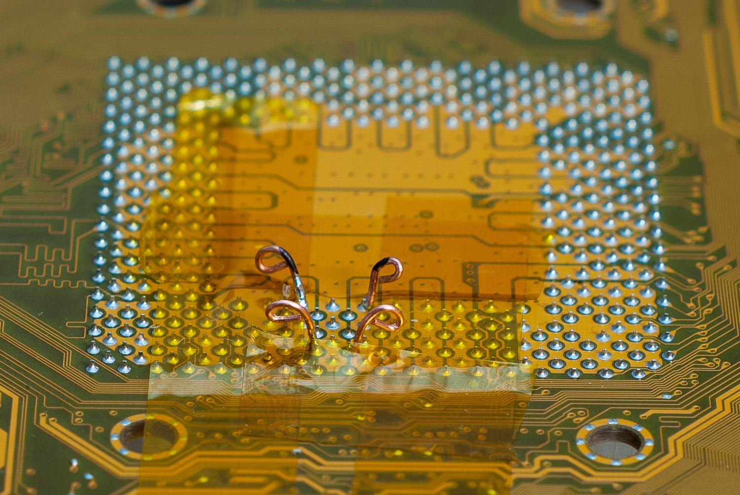

4.Wie messen wir?

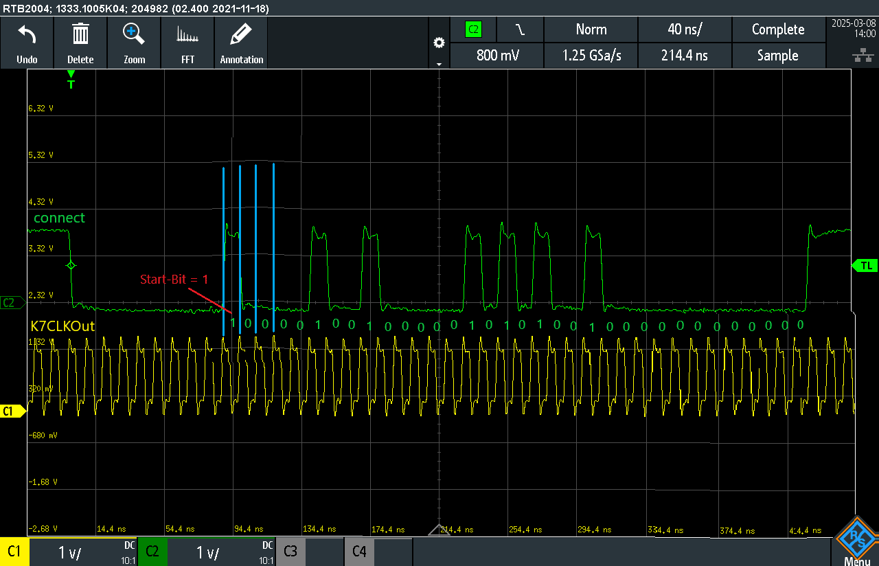

Gemessen wird an einem ASUS A7N8X 2.00 Deluxe. Damit wir die Messpunkte erfassen können hat das board rückseitig ein paar Ösen bekommen. Dazu wurde das BIOS angepasst und bestimmte und verschiedene (!) Multis haben bestimmte SIP Werte zum messen bekommen. Damit wir eine Zuordnung bekommen zwischen SIP Werte BIOS [z.B. 2141 2500 00ED 2618] und den gemessenen Werten.
5. Die Messung
Ich bin bezüglich der Messinstrumente ein Noob. Deshalb sieht es mir nach, wenn ich was falsches schreibe.

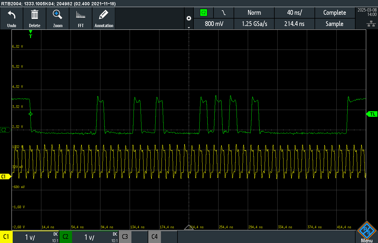

Der Anfang war nicht so leicht wie es schien. Den genauen Punkt getriggert zu bekommen war die Schwierigkeit. Dennoch haben wir positive Ergebnisse hinbekommen. Im Laufe der Messungen wurde der Tastkopf des Oszillators gegen eine kürzere Masse Verbindung getauscht. Durch die kleine Feder war das Signal deutlich sauberer und konnten unsere Testreihe sauber durchmessen. Hier ein Messbild als Beispiel.
Bei der Sichtung der einzelnen Messungen ist uns recht schnell aufgefallen, dass alle Messungen gleich waren! Egal welchen Multi und welche SIP Werte auch gesetzt hatten. Wir hatten immer das selbe Bild. Mehr dazu weiter unten.
6. Auswertung
Die "High" Werte des connect Pins stellt immer eine 1 dar, ein "Low" dementsprechend eine 0. Ein Zahlenwert ist immer von peak to peak beim K7CLKOut Pin. Somit müssen wir nur noch zuordnen und optisch ablesen:
Die SIP Zahlenfolge ist immer 33Bit lang. Der gemessene Wert ist hier: 1 0 0 001 001 00 000 1 0 1010 0 1 00 00 00 000 000

Die Werte scheinen plausibel zu sein. PushPull muss bei allen Sockel A CPUs immer 1 sein. Aus dem SysDCDelay Wert kann ich den Multiplikator auslesen. Der Wert 0101 entspricht der Zahl 5 und laut der AMD Tabelle entpricht das dem Multi 6! Halt! Wir hatten diesen Multi nicht bei unserer Messreie dabei! Wir hatten nur Multiplikatoren 7, 8 und 9 verwendet. Wie kann das sein? Warum der Multiplikator 6? Bei dem Postscreen sind bei der Messung immer der richtige Multiplikator angezeigt worden. Die Multis sind also immer richtig gesetzt worden. Die Messung sagt aber Multiplikator 6.
Nach dieser Sichtung haben wir das Messfeld erweitert und siehe da, im Verlauf des Startprozesses wird der SIP Prozess drei mal ausgefürt. Der dritte wird bei ca. 1 Sekunde nach dem ersten ausgefürt! Mangels Zeit konnten wir keine Weiteren Messungen machen.

Sehe ich das richtig, das der Intervall vom K7Clkout 10ns, also 100Mhz sind? War eure Messung bei 100Mhz FSB oder ist das nur wegen Fail-Safe?
So oder so ein tolles Ergebnis, danke an euch beide fürs basteln! Hoffentlich findet sich so eine Gelegenheit nochmals :bigok:
Und hui, ist das DSO äh… “preiswert”. Leider für mich aktuell unerschwinglich, aber vielleicht bekommt man das auch mit einem kleinen Logic Analyzer hin?
Ja korrekt wir haben bei 100Mhz getestet. Wir hätten auch mit mehr testen können. Hätte hier keinen Untschied gemacht.
Kann gut sein, dass die FailSafe Tabelle geladen wurde. Wir haben die aber nicht getriggert. Sprich den Multi im BIOS setzen, speichern. Dann das board mit dem gewollten Multi starten. Was es auch gemacht hat.

Ich habe für den Test alle SIPs im Systemmodul gleich gemacht. Nur die Tabellen Interface off / on unterschiedlich gemacht.
Für den nächsten Test könnte man auch die Tabellen im BootBlock ändern. Dann alle vier.

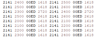

Ich habe von @digitalbath auch zwei Test Biose / CPUs für mein A7N8X bekommen!
Heute Abend habe ich herausgefunden, dass das Scope RTB2004 auch die Option „segmentierter Speicher“ hat. Das war wohl die Variante „all in“ :d
Damit sollte ich auch die folgenden SIPs lesen können. Nächste Woche komme ich hoffentlich dazu!

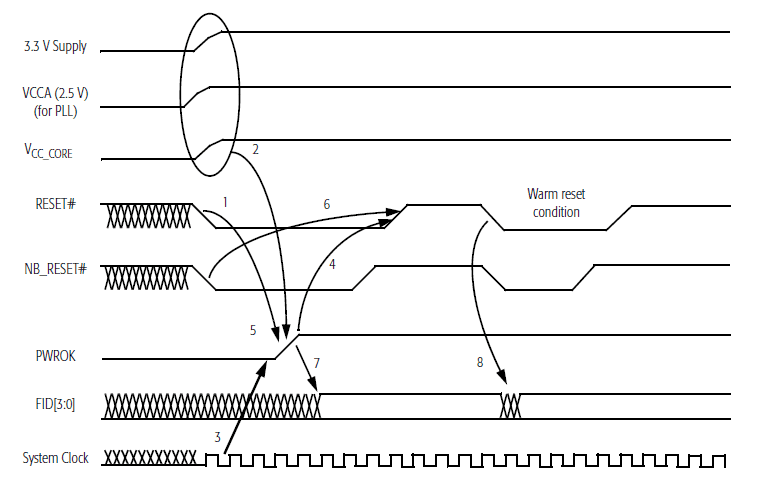

Genauer sollte man auch den Start Prozess ansehen. Das hier grade gefunden.
Das soll die powerup sequenz sein. Genauer habe ich das aber nicht nachgelesen. Ich denke ich muss die Datenblätter mal besser studieren.

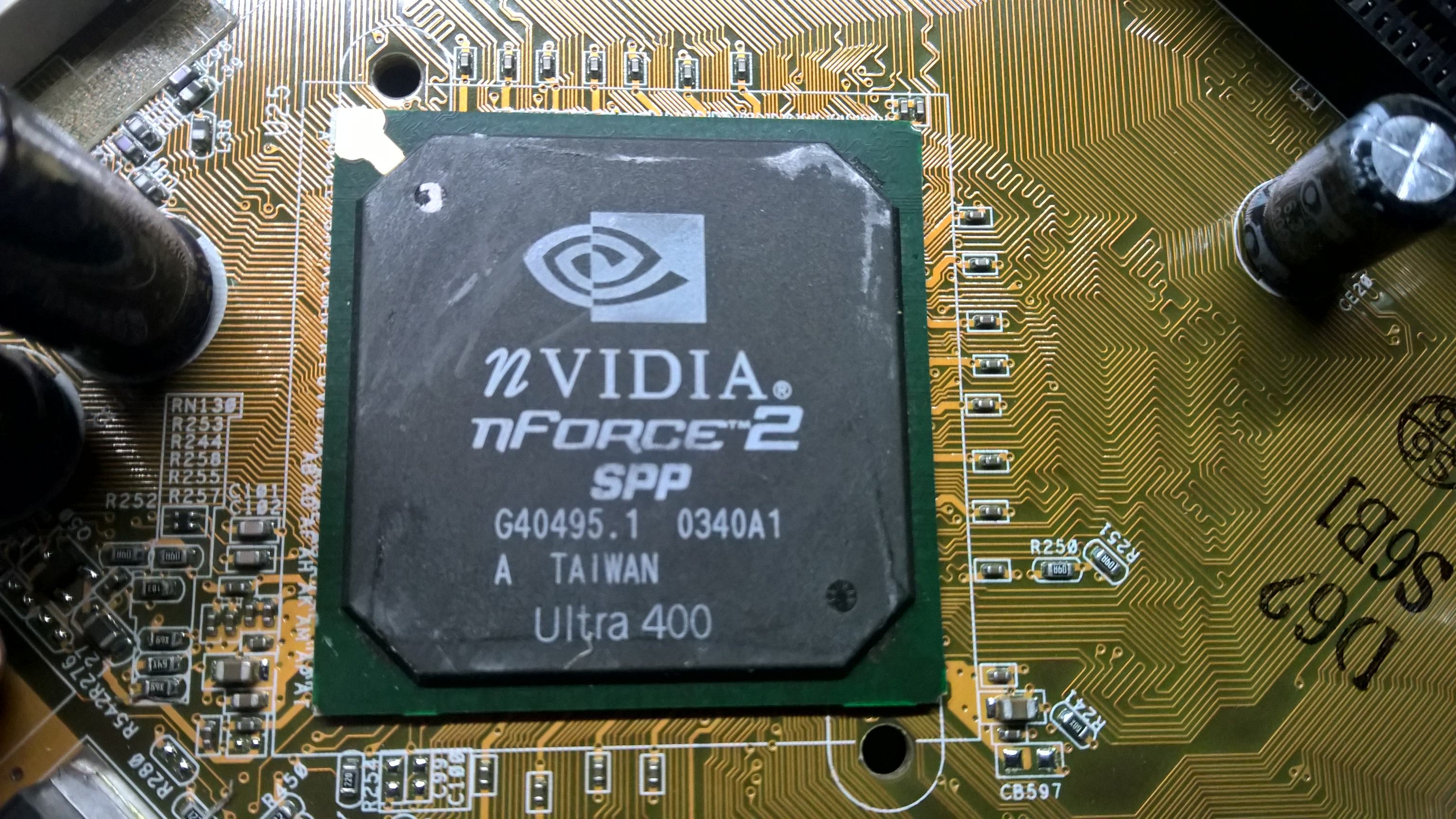

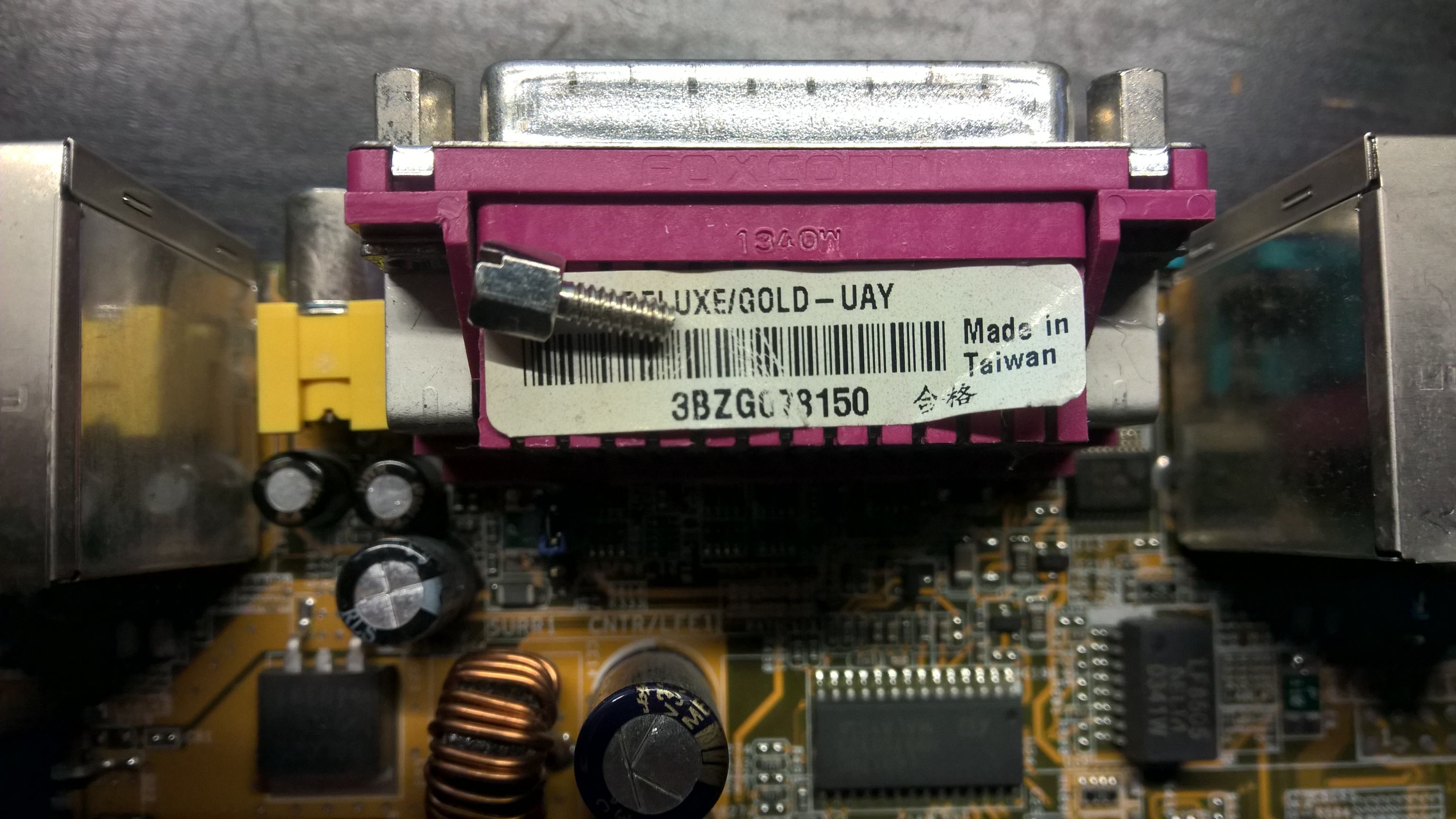

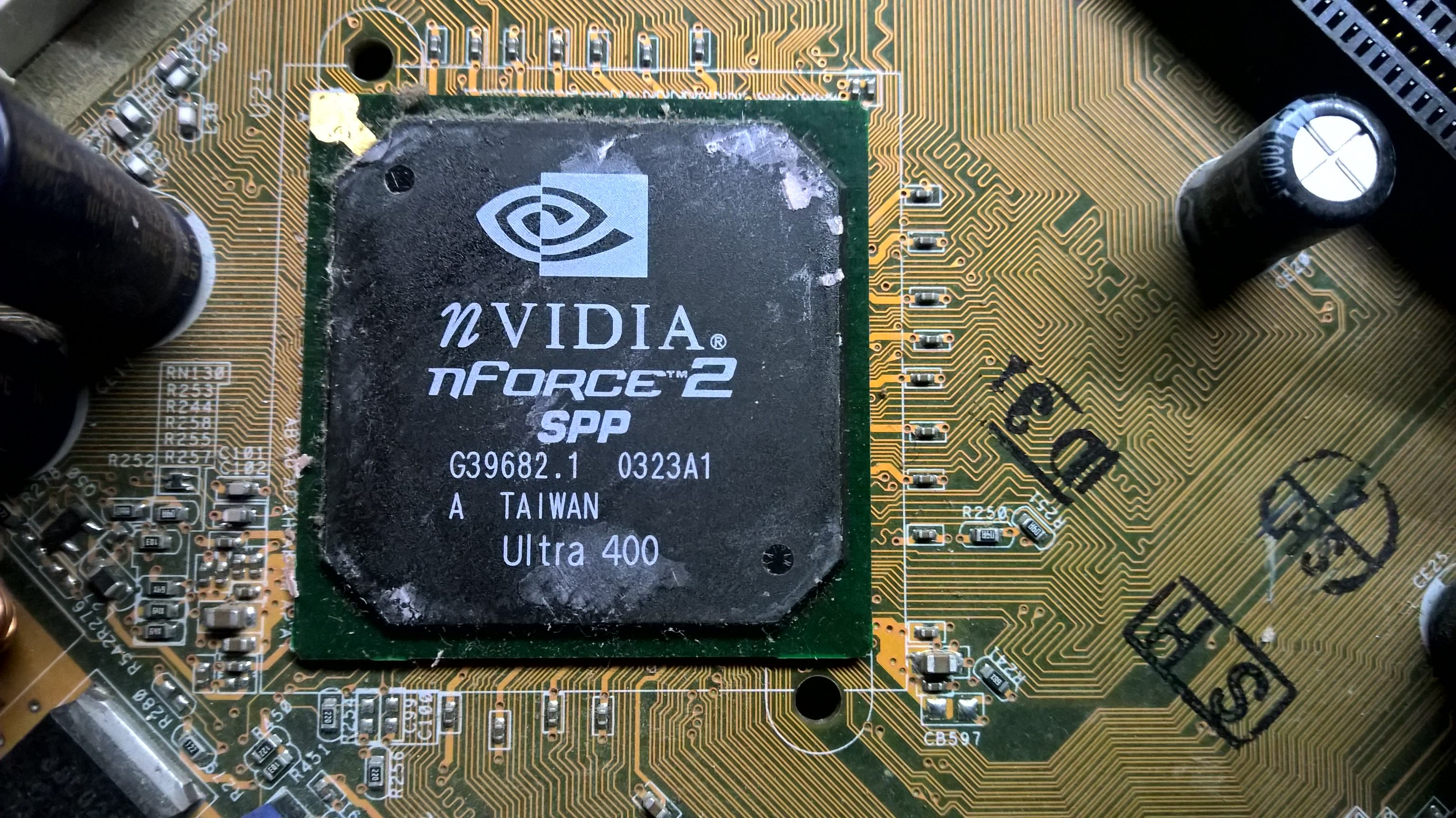

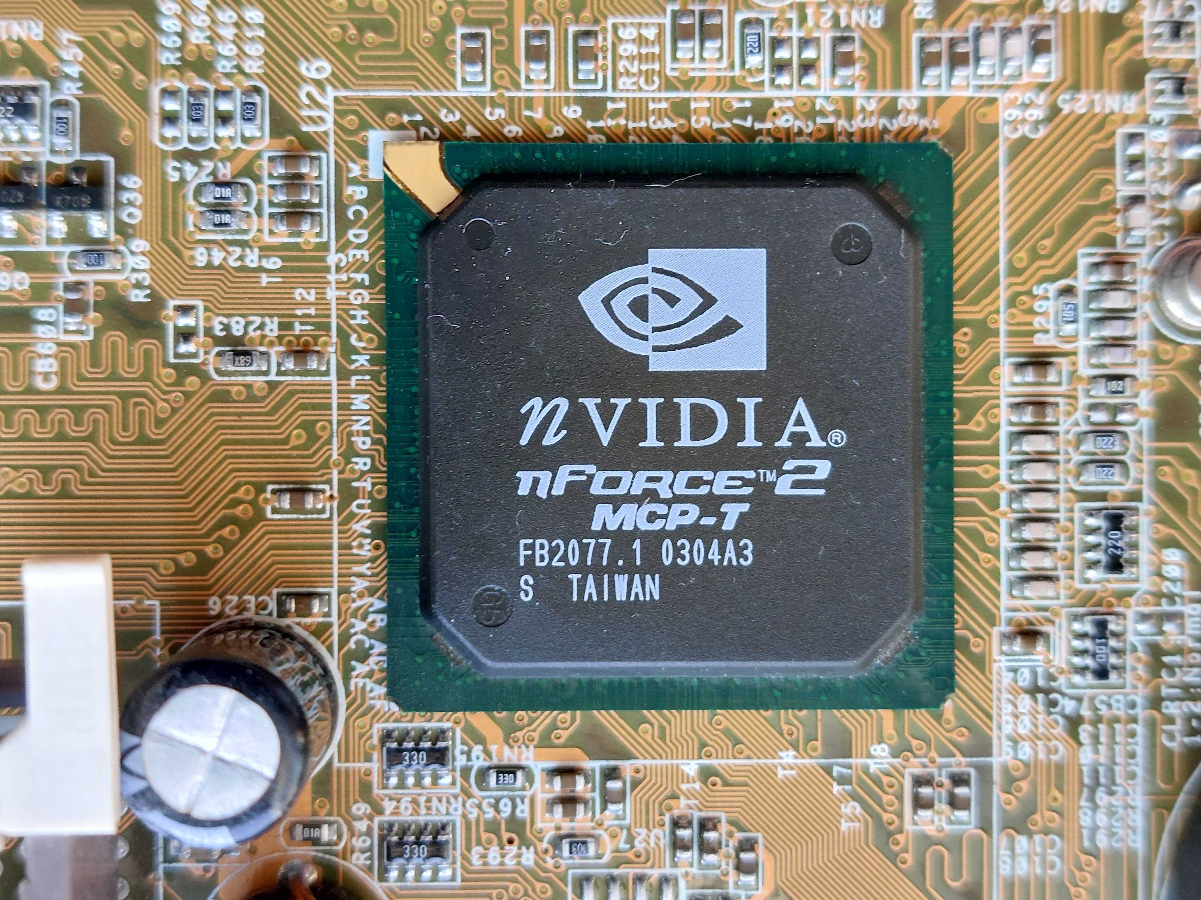

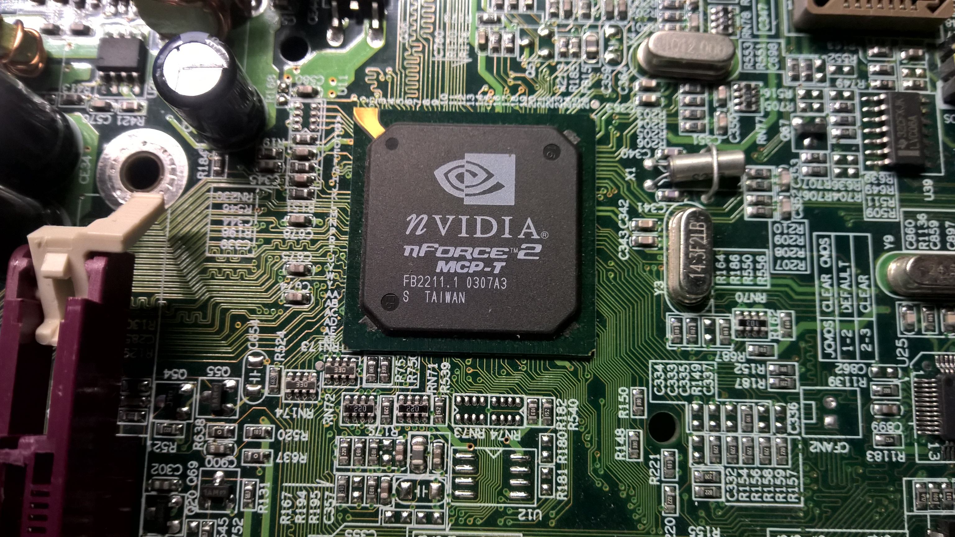

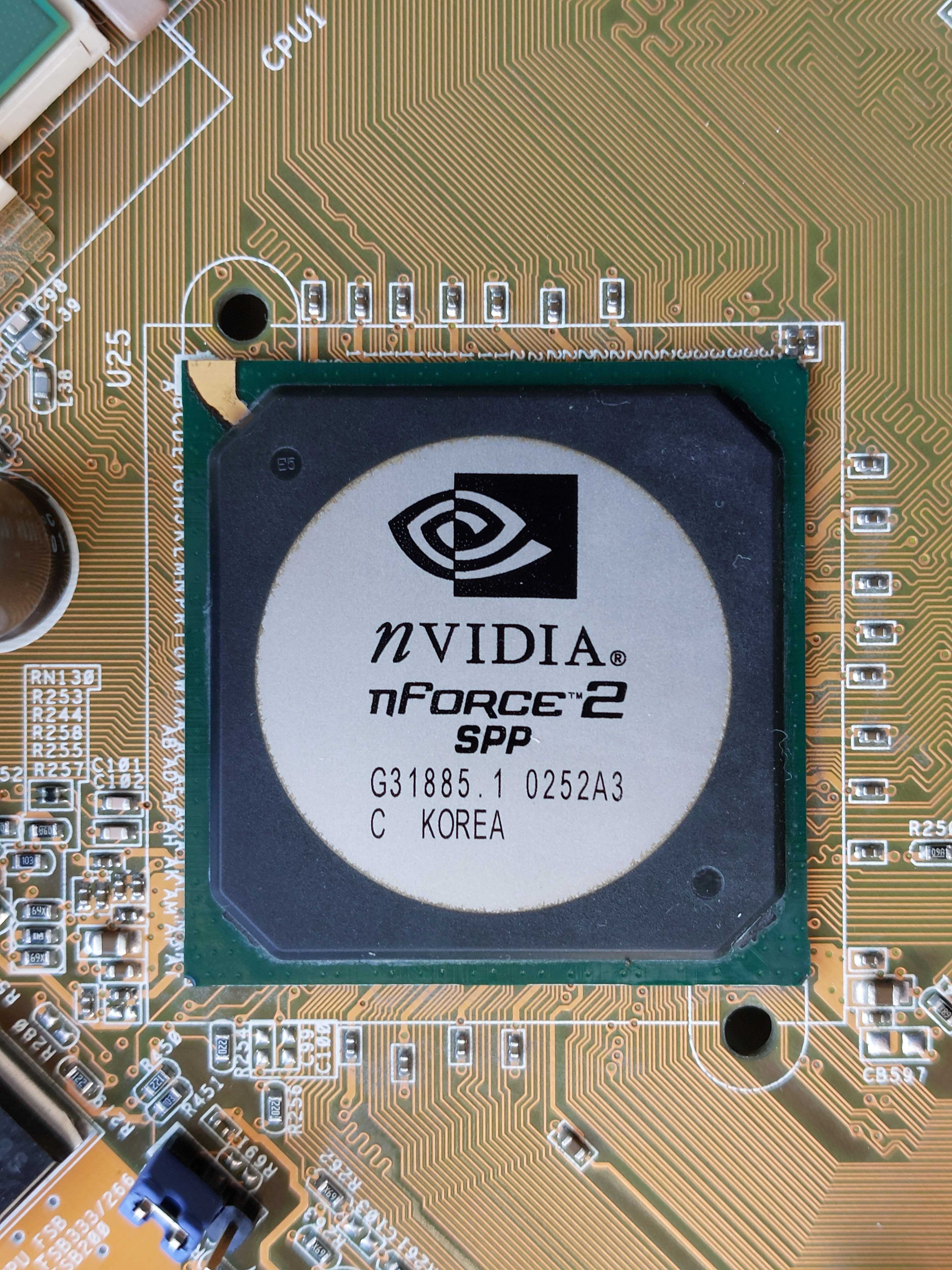

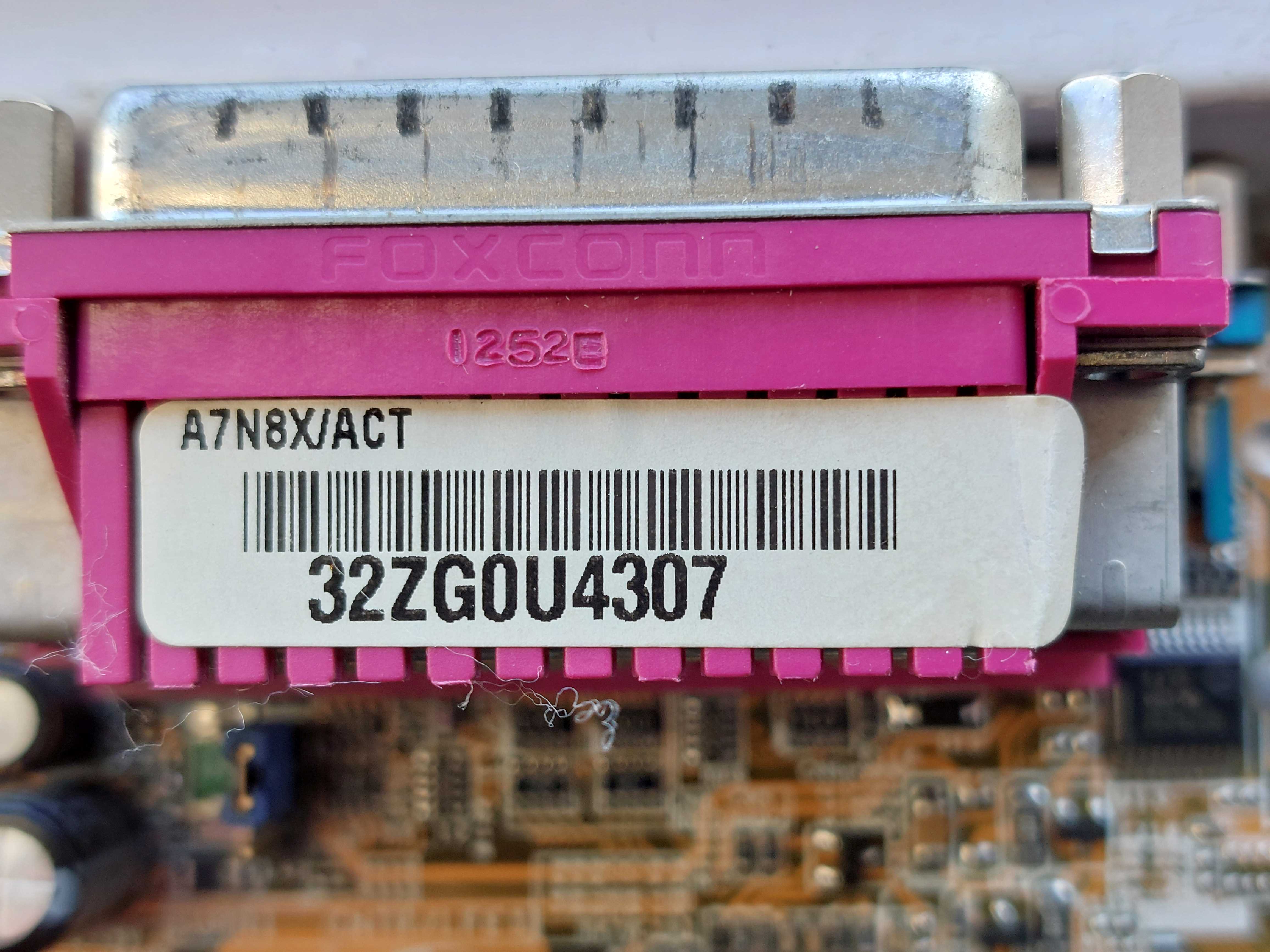

Für die Liste:
Asus A7N8X ver. 1.04
Seriennummer: 32ZG0U4307
Northbridge : SPP 0252A3
Southbridge : MCP-T 0304A3

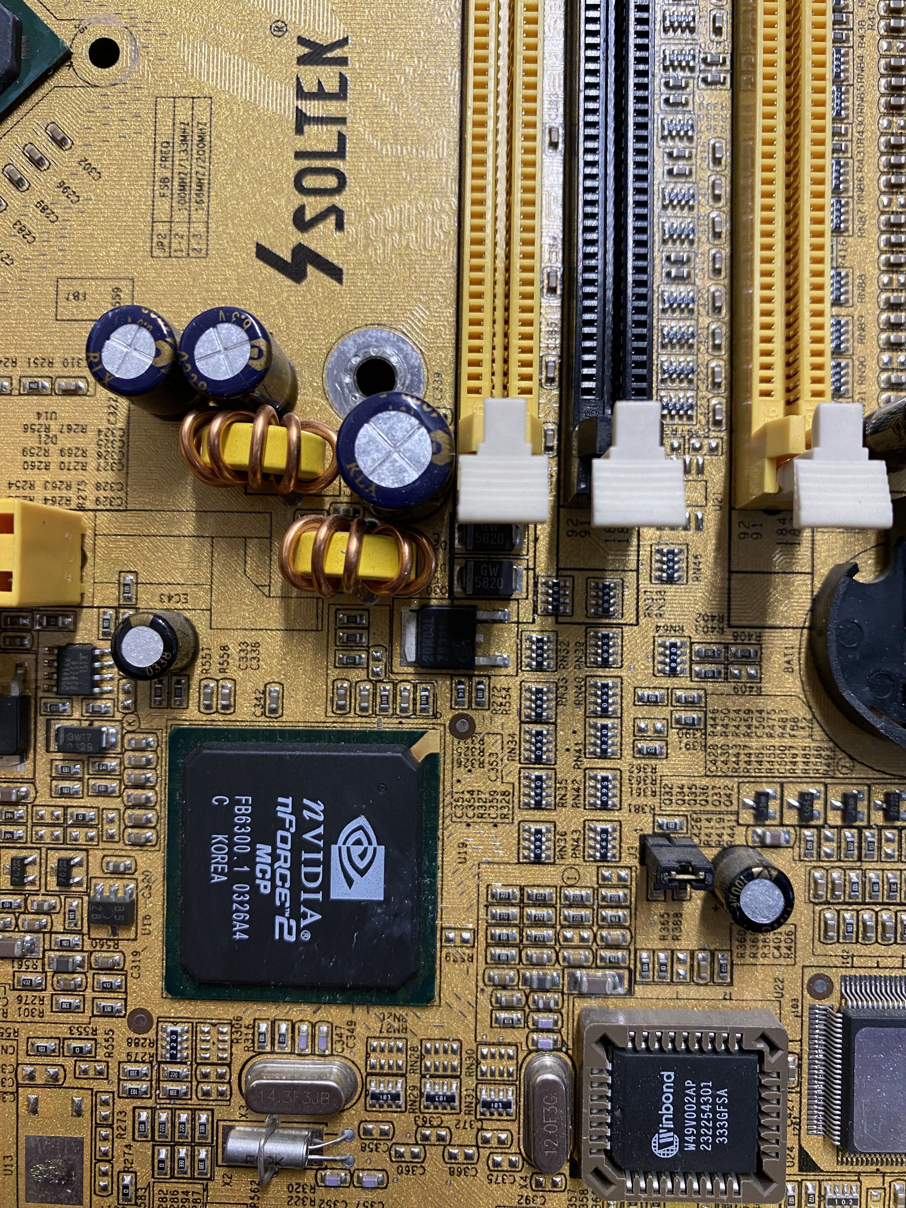

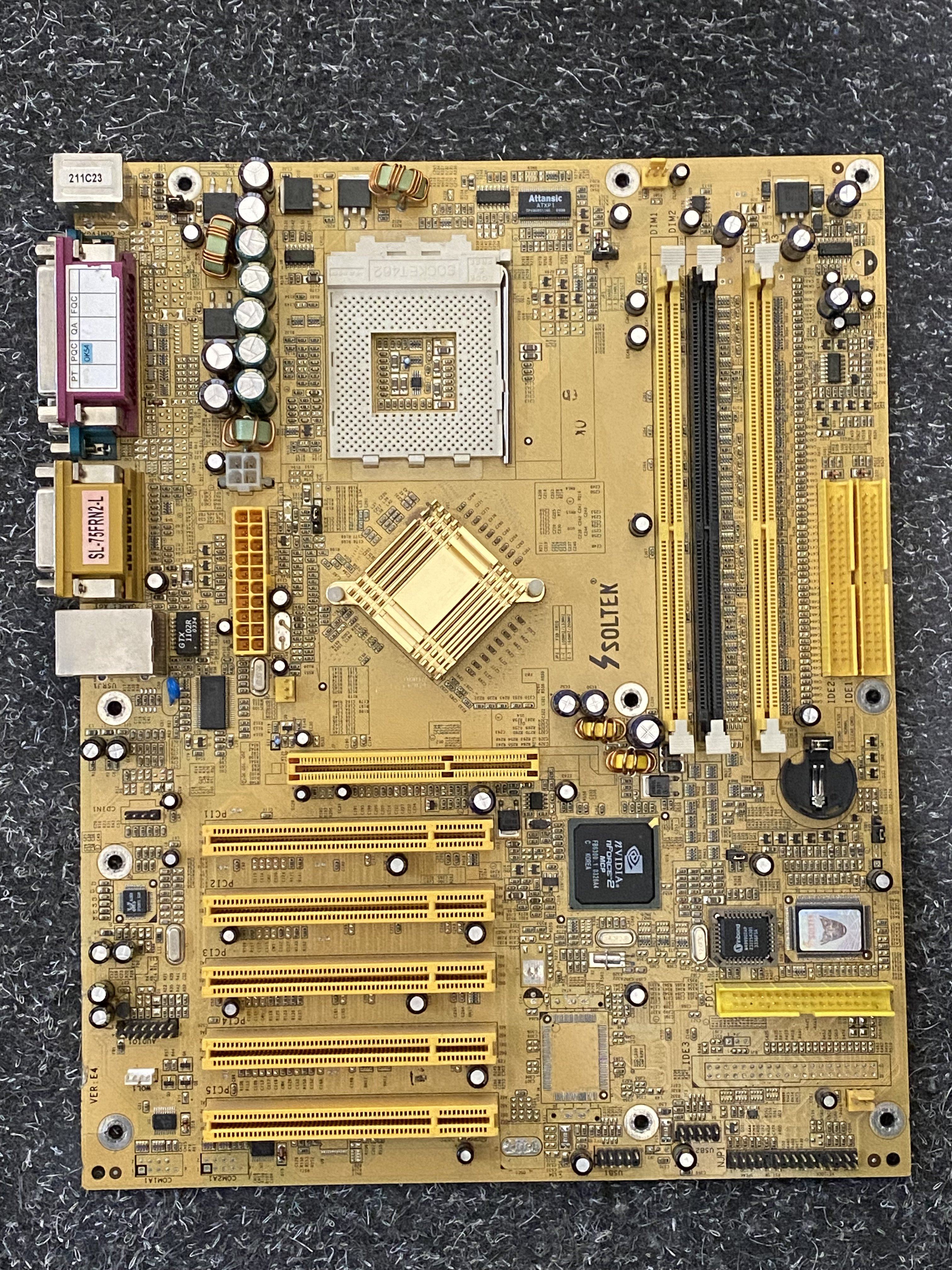

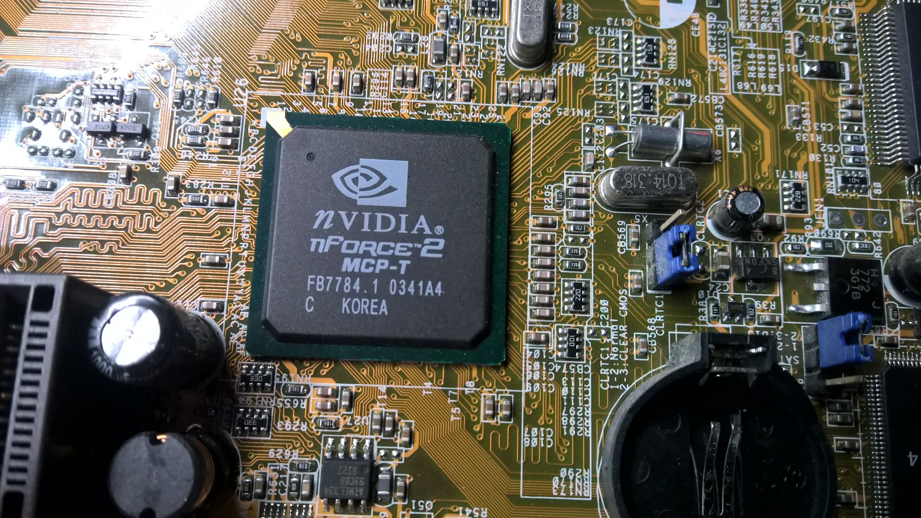

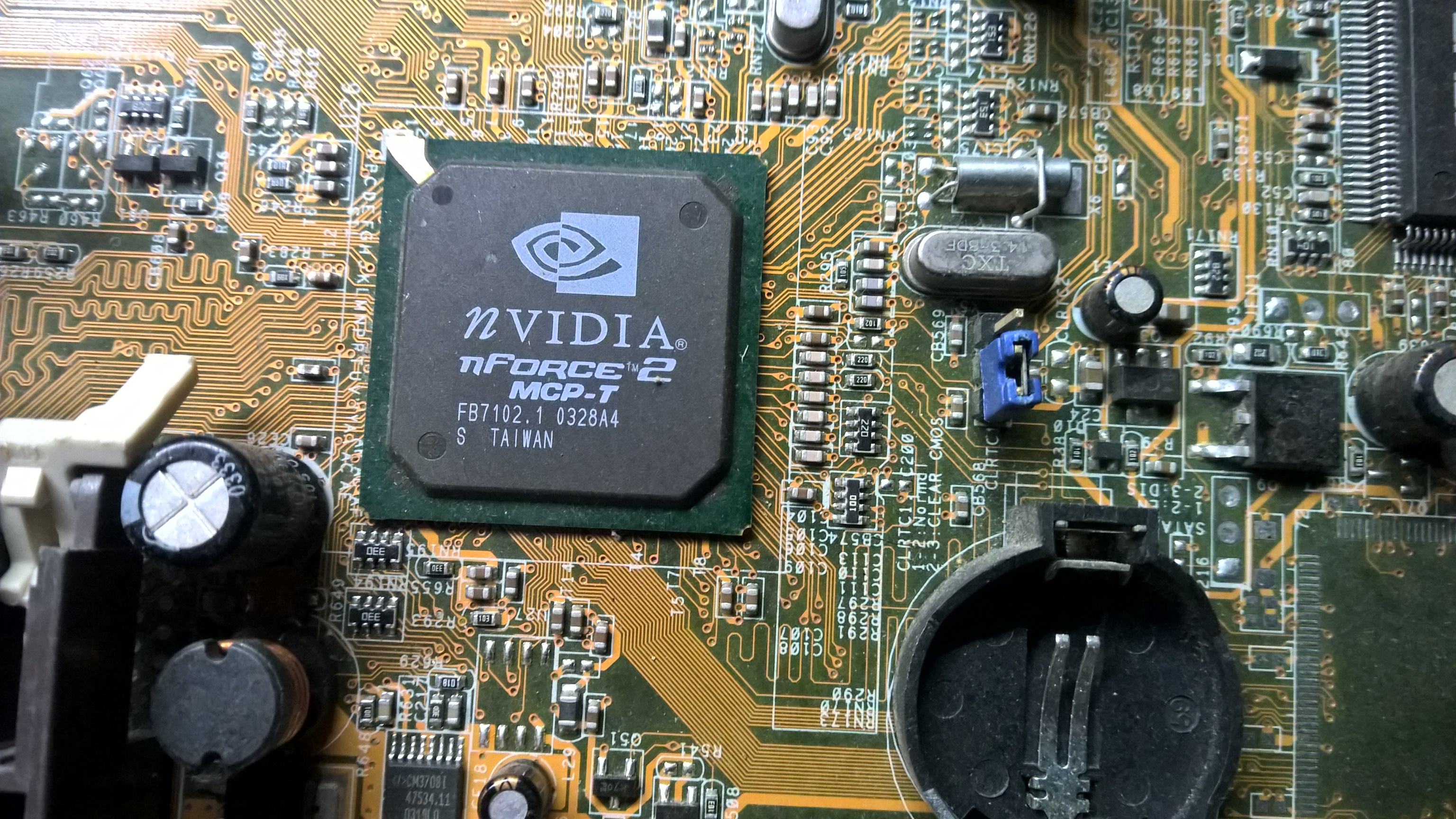

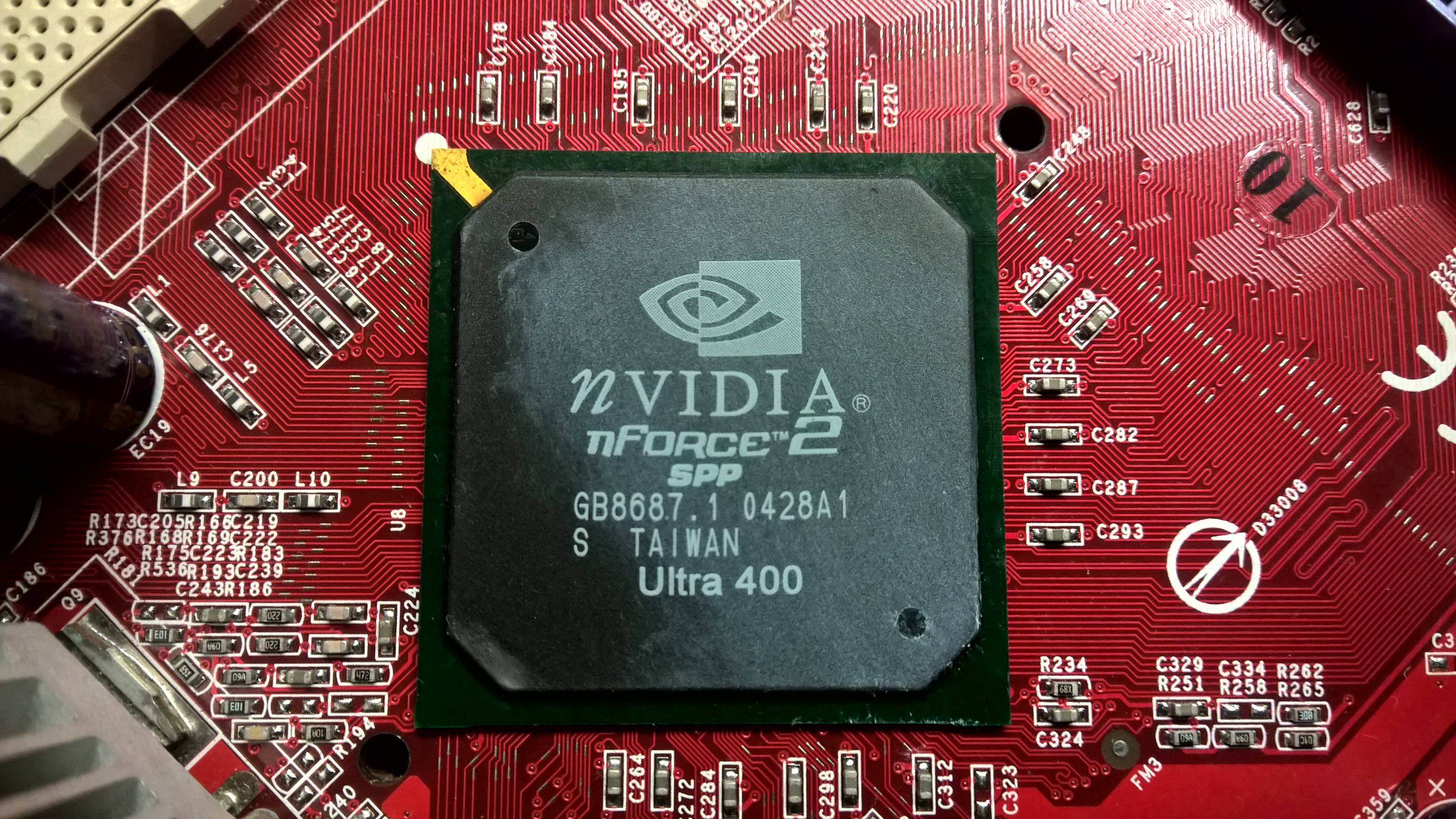

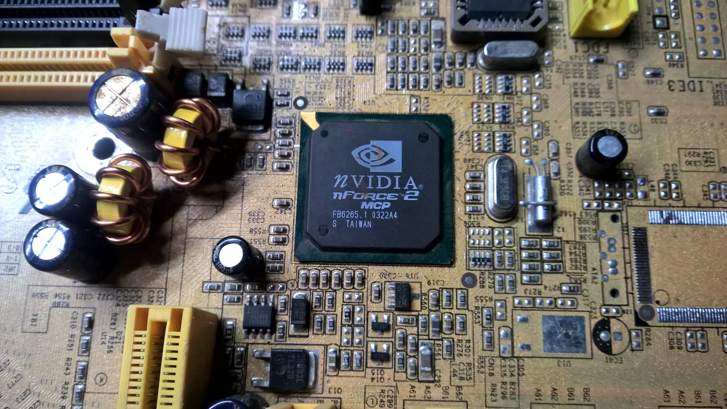

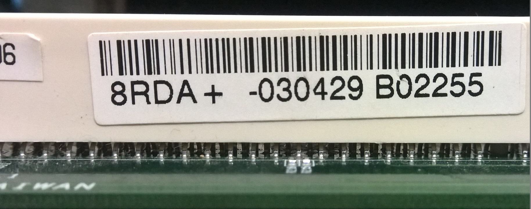

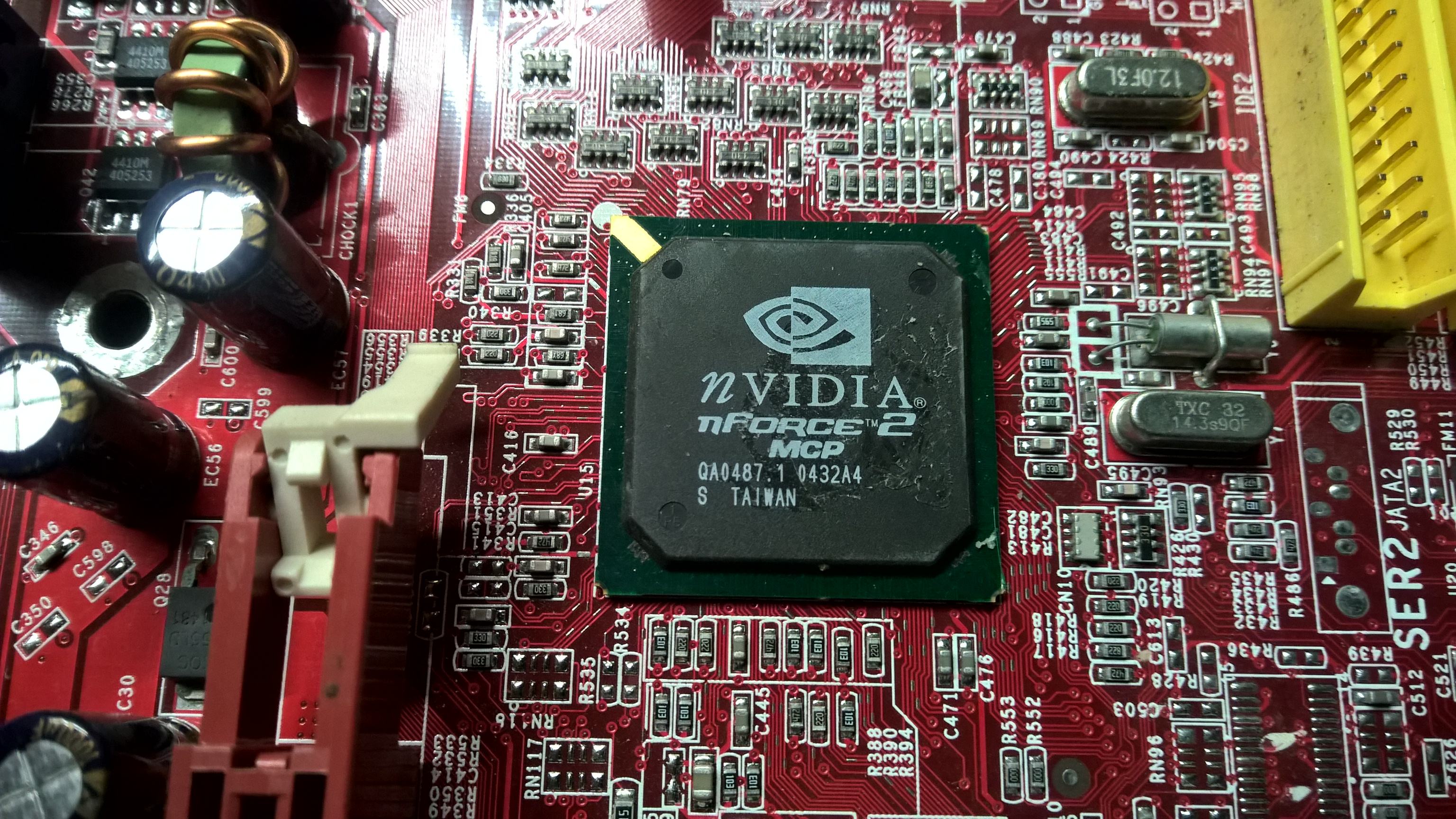

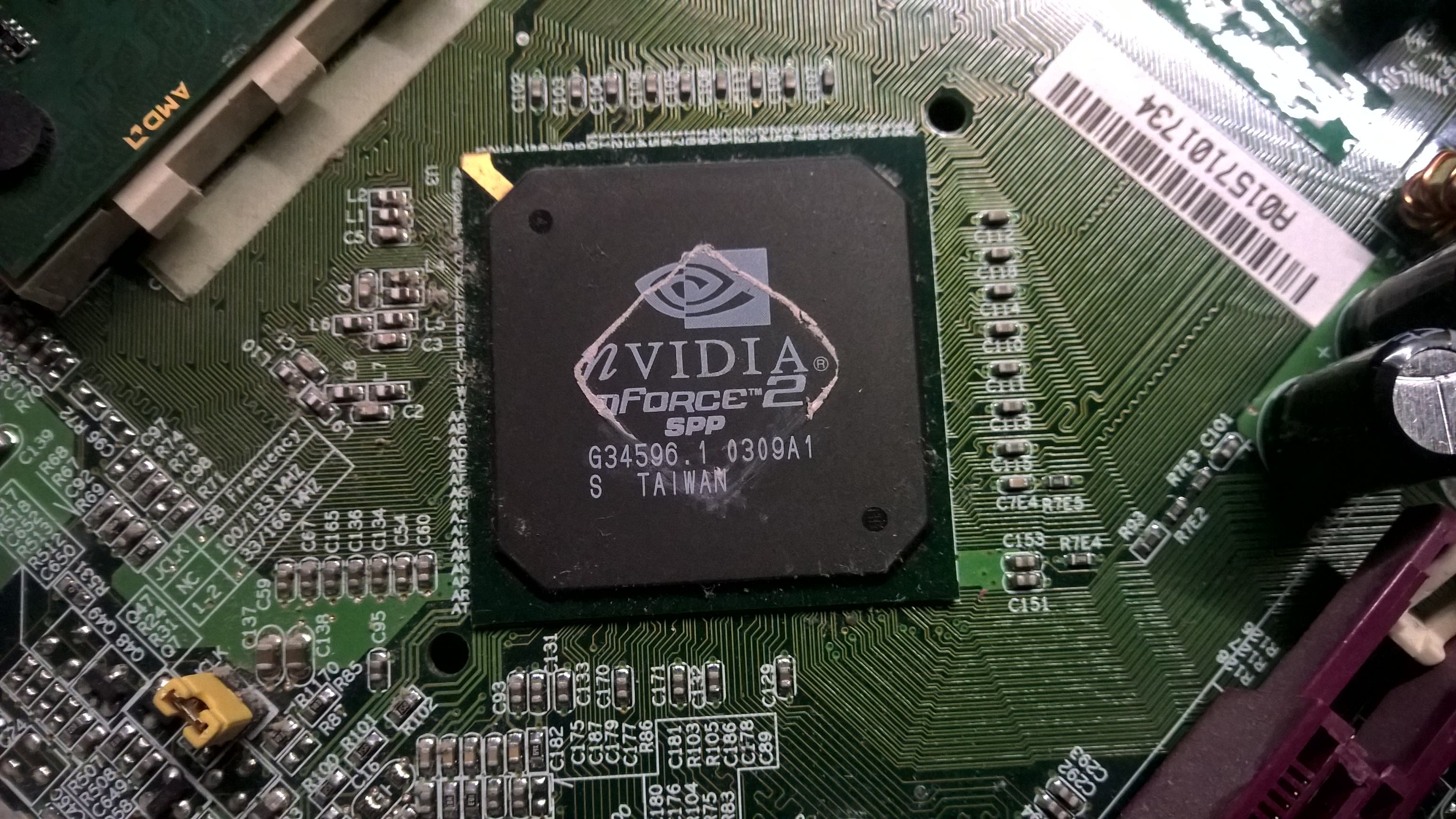

Epox E-8RDA+ 030429B02255
SPP 0309 A1
MCP-T 0307 A3

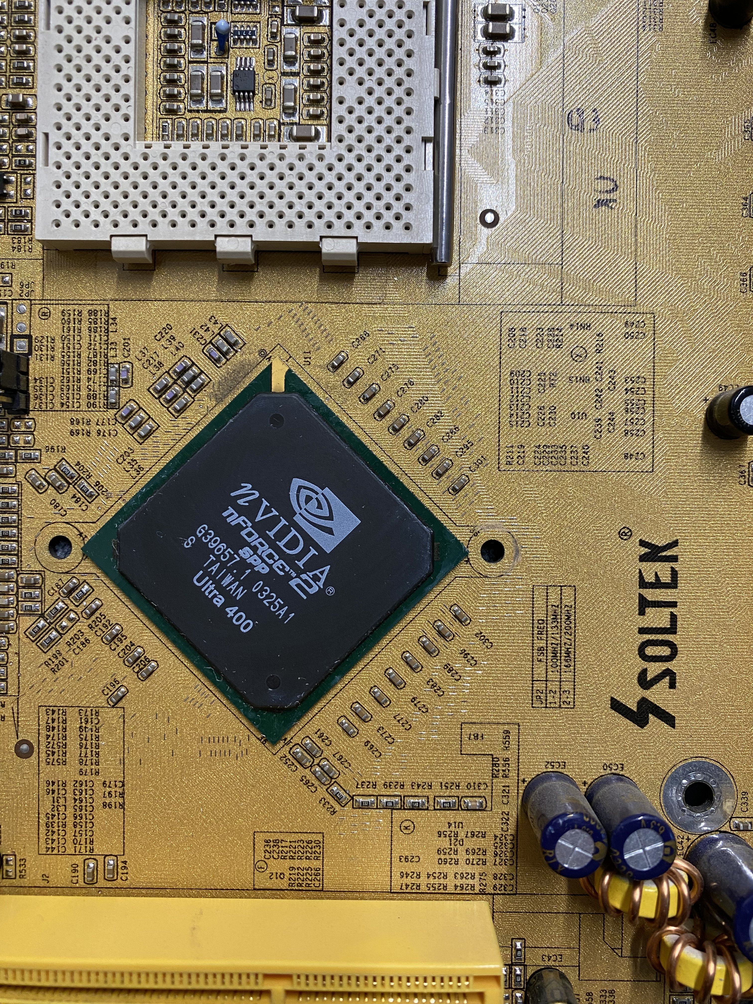

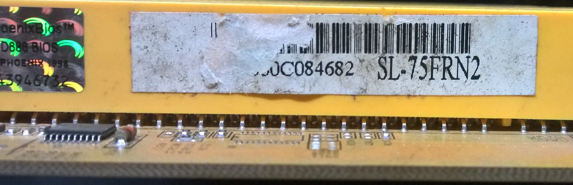

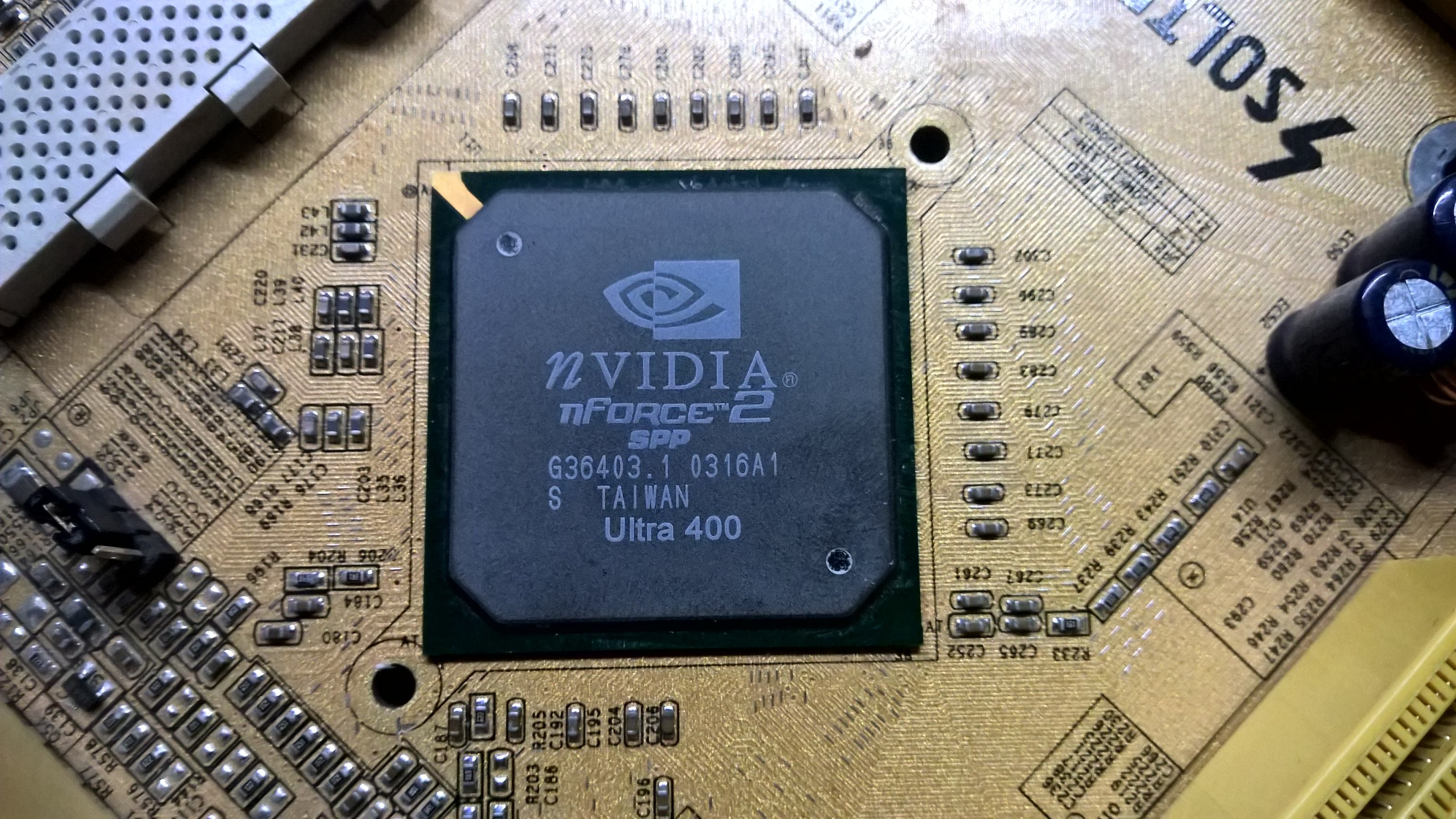

Soltek SL-75FRN2 ******0C084682
SPP 0316 A1 Ultra 400
MCP 0322 A4

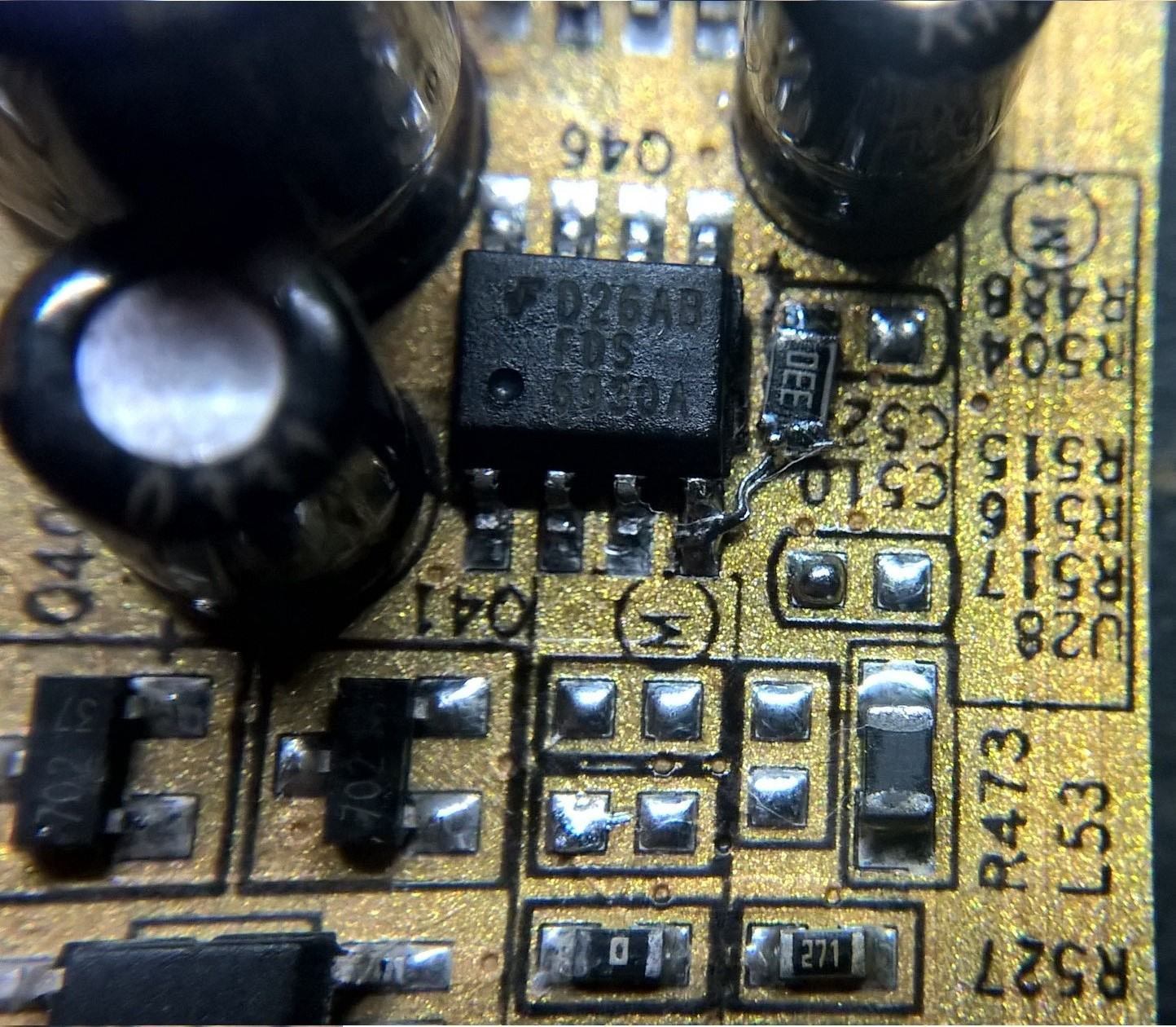

Beide sind von @Stangelator. Das Soltek hatte keine Lust zu starten, bootete aber, wenn man PS_ON vom Netzteil brückt. Ursache war, dass die ACPI-Schaltung für die 3,3V StBy keine Lust hatte, den Mosfet dafür anzusteuern. Ein wenig Nachhilfe und das Board läuft wieder wie es soll. :-)
Im Normalbetrieb sorgt dieser Doppel-Mosfet dafür, dass die 3,3V StBy aus den 5V StBy erzeugt werden. Der andere Mosfet im Gehäuse schaltet einfach die 3,3V-Leitung vom Netzteil auf die 3,3V StBy drauf, wenn man den Rechner einschaltet. Jene Schaltung funktioniert wenigstens noch. Der verlötete Widerstand sorgt nun dafür, dass aus den 5V StBy ca. 2,95V erzeugt werden, halt dauerhaft. Da die Spannung niedriger als die 3,3V liegt, dürfte im Betrieb die 5V StBy-Leitung nicht sonderlich belastet werden.
Vermutlich funktioniert dann ein Ruhezustandmodus nicht ordnungsgemäß. Vermutlich der, wo der RAM auf die HDD geschrieben und der RAM dann spannungslos geschaltet wird, er aber mit dieser "Reparatur" weiterhin unter Saft bleibt.
