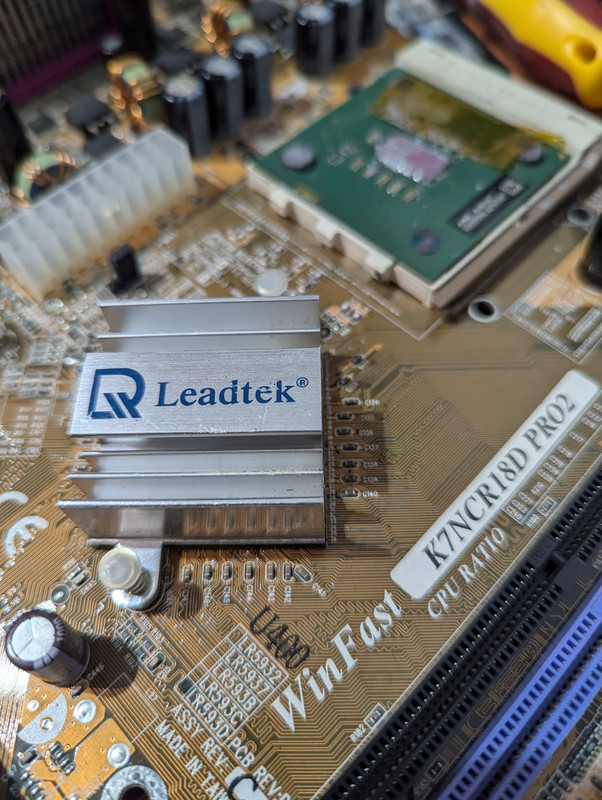

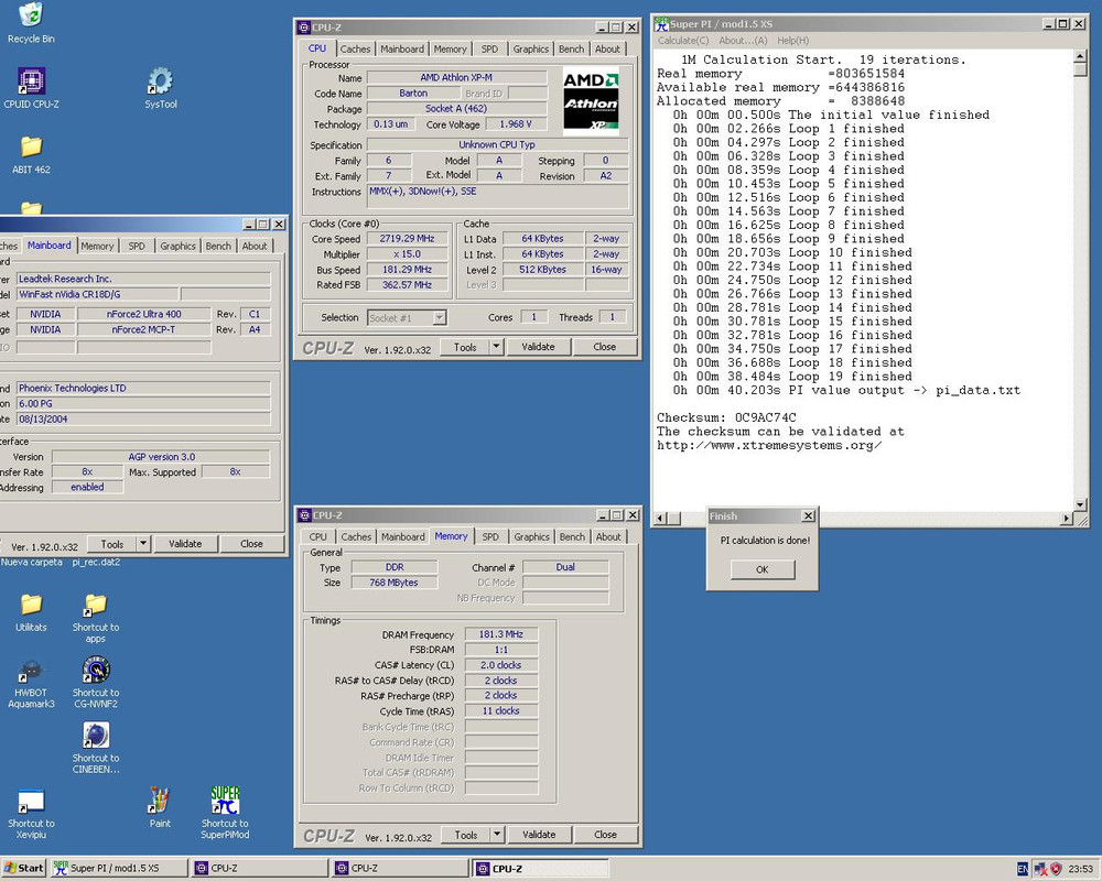

War das nicht so, dass der Nforce Chip (Southbridge?) den Takt generiert? Ich denke da brauchst du nach keinem pll Chip zu schauen. Als letzten Versucht hätte ich noch den tweaker von Infrared ausgetestet. Ansonsten wird es keine weiteren tools geben.
Wenn ich mich recht entsinne, lässt sich der FSB Takt bei den Nforce2 boards durch die PCI register verstellen. Ob das auch bei NF1 ist, weiß ich nicht. Nie eins besessen.
Danke für das testen und die Rückmeldung!
Also ich finde auf dem Bild auch keinen Taktgenerator. Mach doch mal den NB-Kühler runter. Oder recht unwahrscheinlich auf der Rückseite.
Die Rückseite von dem Board ist clean, da ist nichts zu finden außer bisschen Schüttgut unter North- und Southbridge.
Der Nforce wird den Takt generieren, deshalb ist dort kein Generator. Eventuell hab ich ein Datenblatt liegen, später mal schauen…
Beim NF2 gab es Code im Linux Kernel, den Infrared genutzt hat. Ob das beim NF1 auch der Fall ist wäre die Frage.
Funktioniert eventuell ein Clockgen vom AMD 760 Chipsatz?

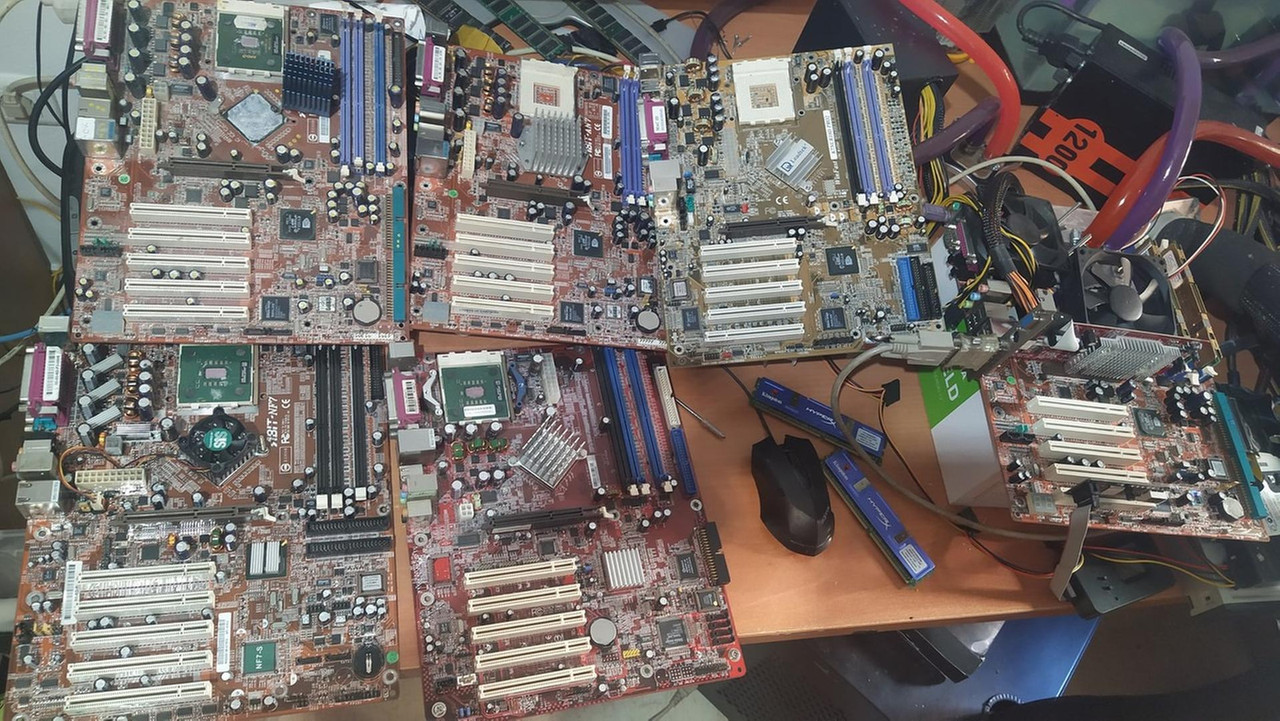

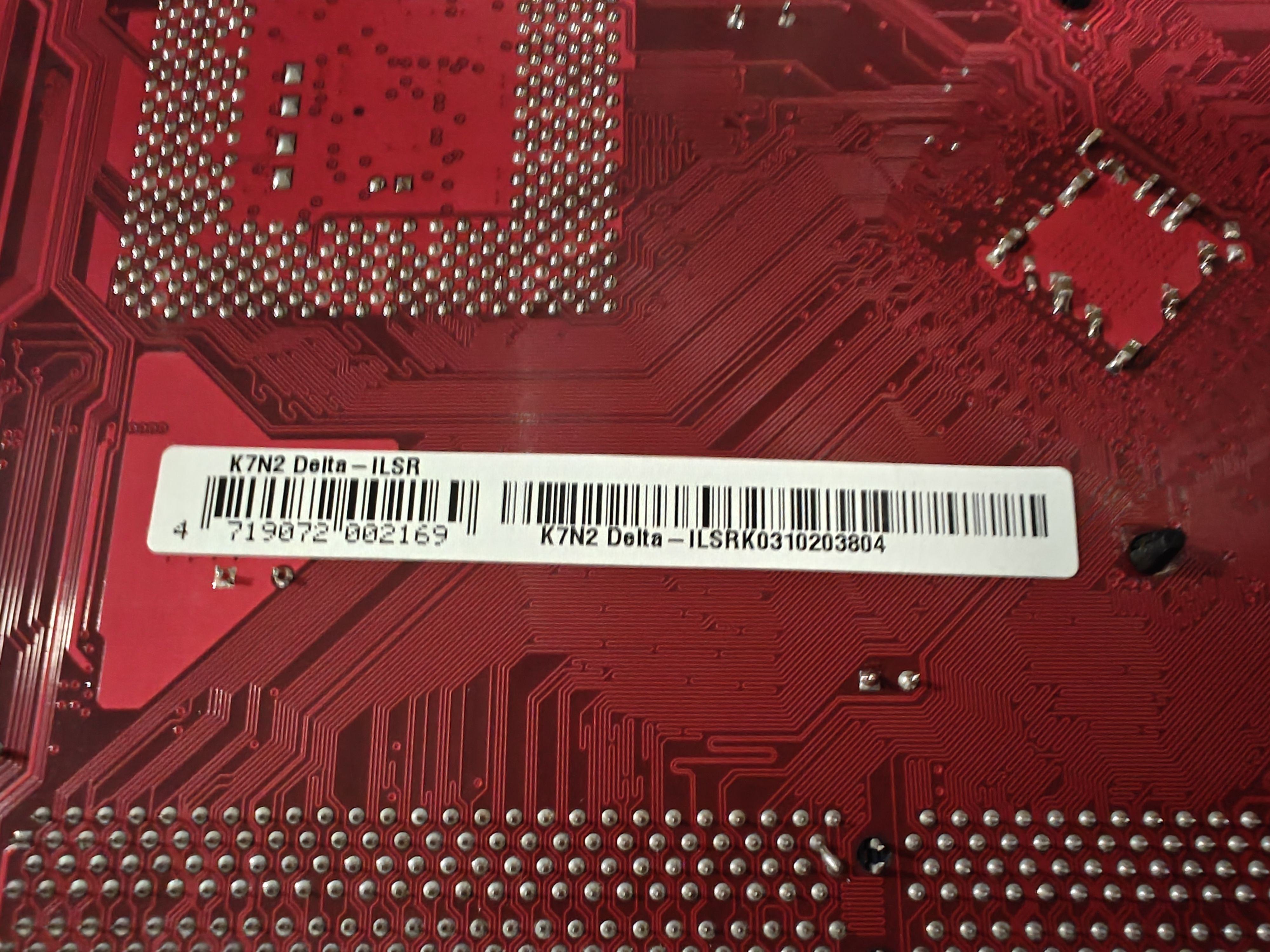

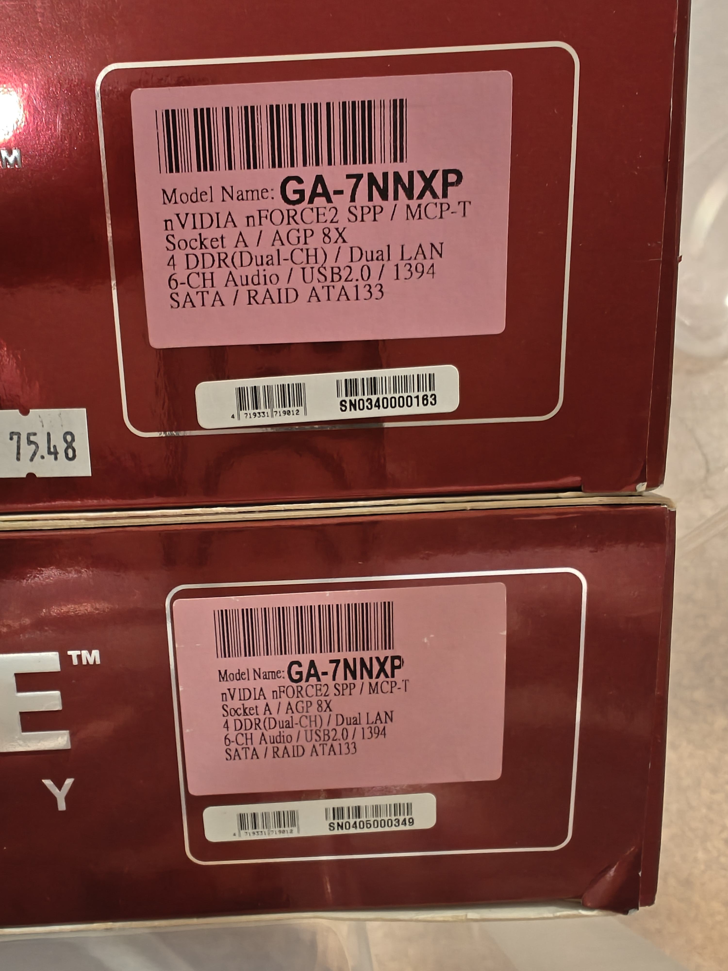

So hatte auch mal wieder Zeit ein bischen weiter für die Liste im Keller zu graben ;)
Es fehlte noch die Seriennummer für mein 1. 7NNXP SN0405000349
2. 7NNXP SN0340000163 (Die Restlichen Daten auf NB und SB sind exakt die selben.)

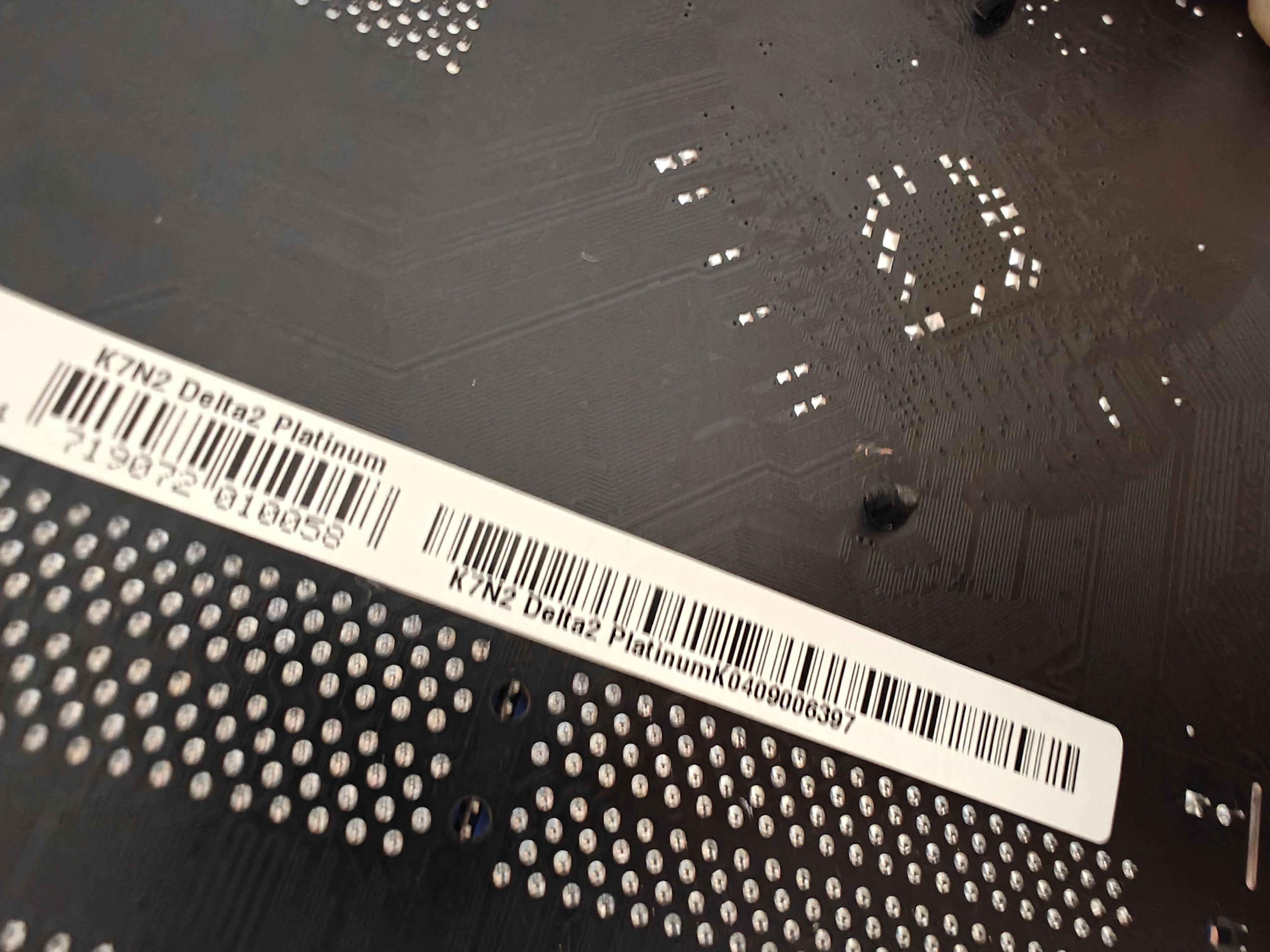

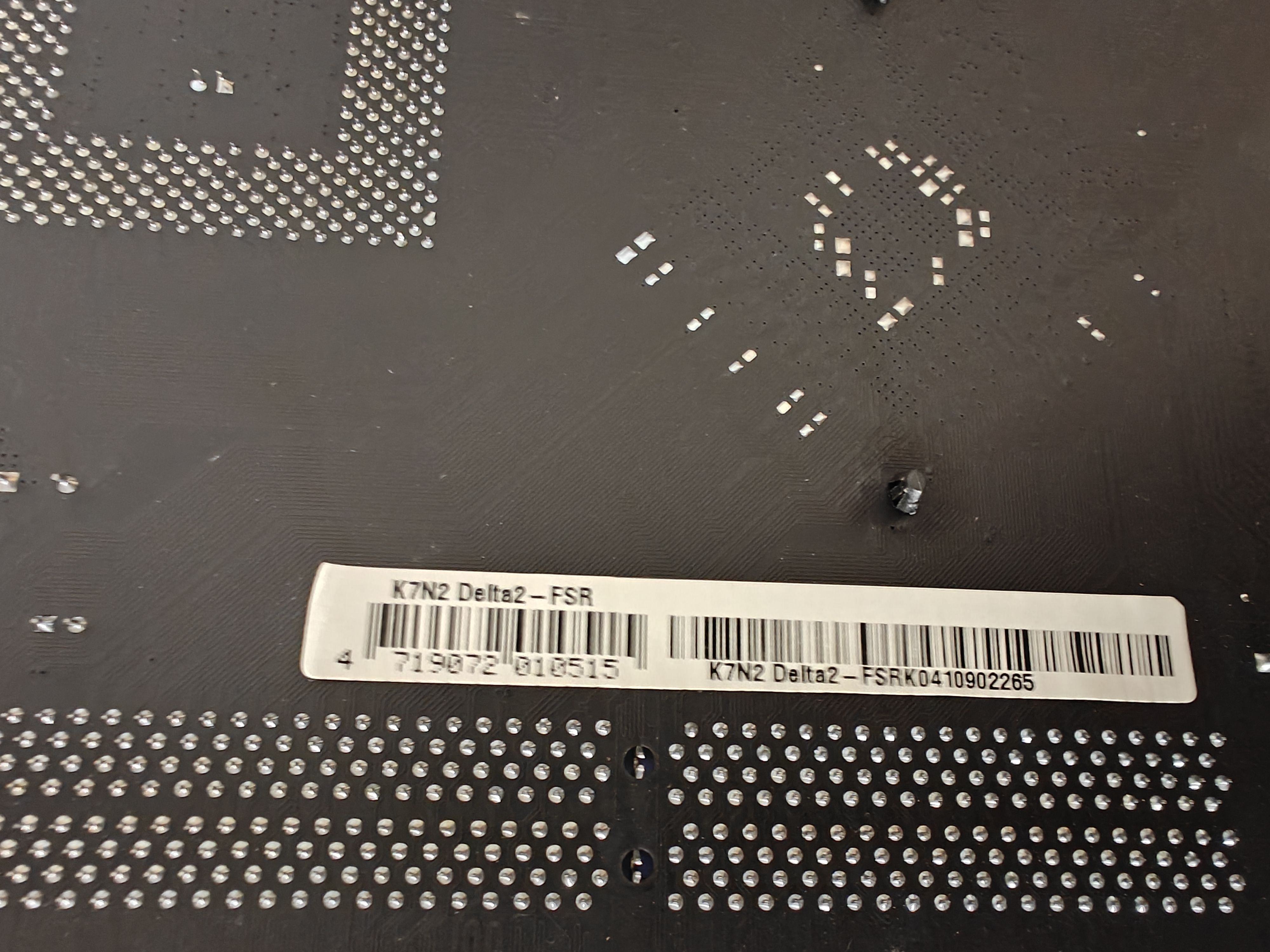

K7N2 Delta
2. K7N2 Delta ILSR
K7N2-Delta2 V1.0
K7N2-Delta2 Platinum 1.0
- Sehe grad das manche sehr verwackelt sind. Denke aber alles ist lesbar sorry <3

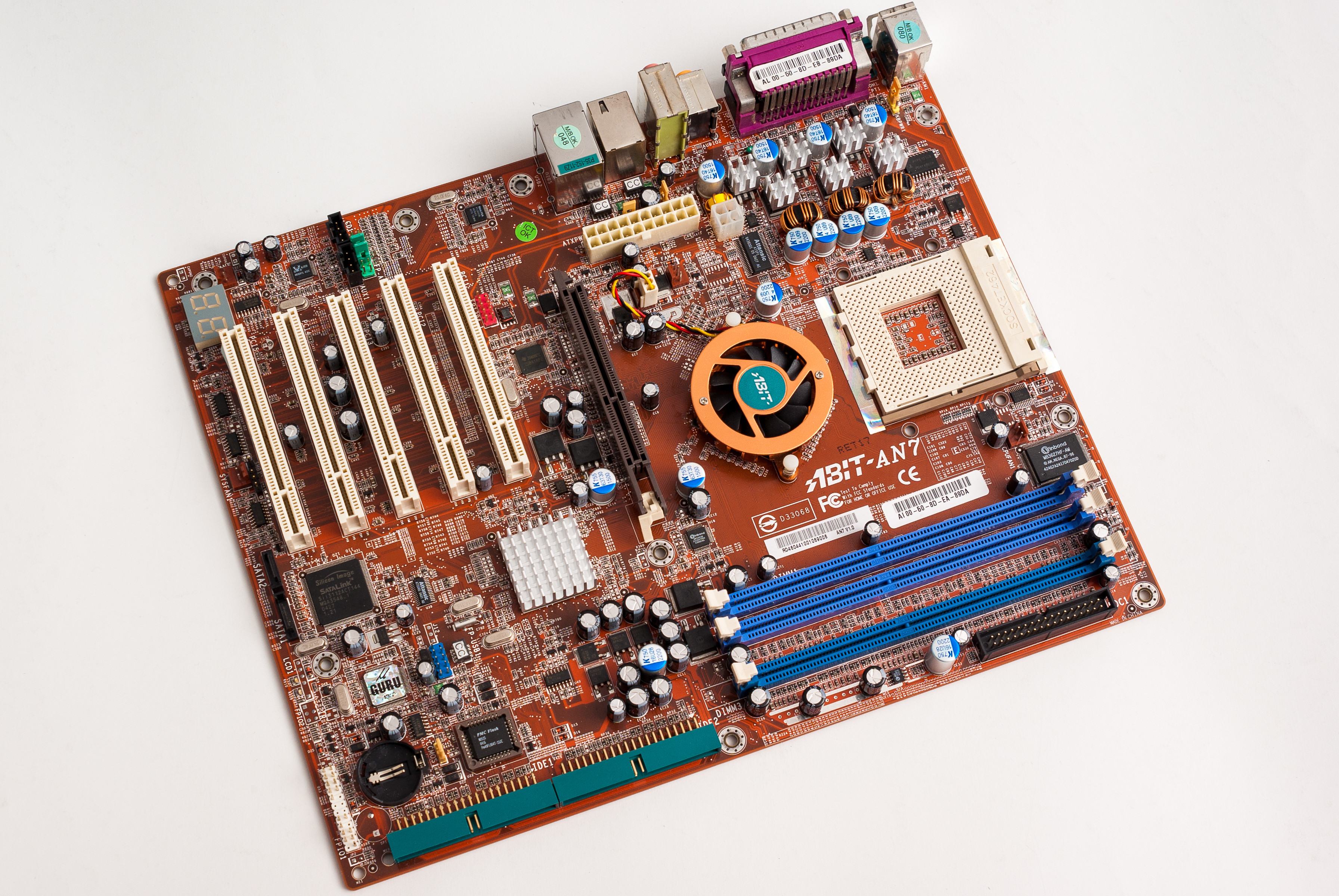

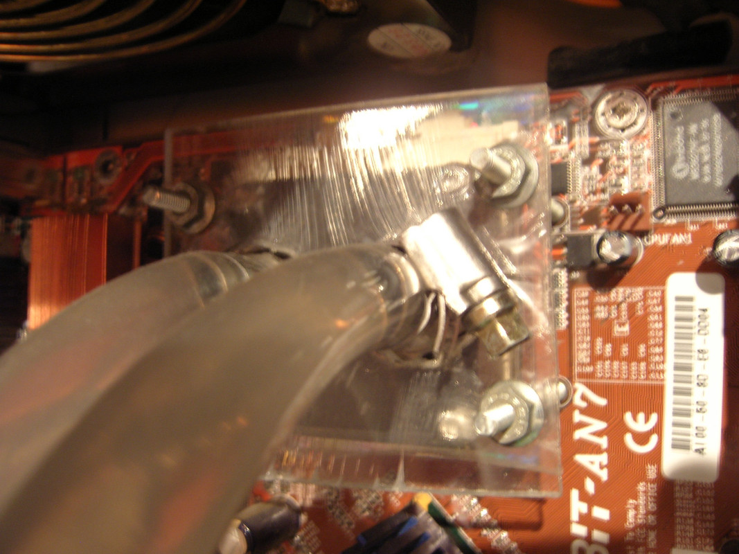

Da das board grade erwähnt wird schreibe ich ein paar Sätze dazu. Das board ist ja bekannt, dass es etwas zickiger ist. Man hat an einigen dieser boards ein komisches Verhalten mit den üblichen mod BIOSen. Der Grund dazu ist, dass bei diesen boards die niedrigen romsip Werte zu einem freeze führt. Speziell ist es der offset Wert 68 in b0d0f3. Sobald dieser zu niedrig gesetzt wird friert das board ein. Wofür dieser Wert steht, wissen wir nicht, aber soweit wir beobachten konnten, ist diese Wert wichtig wenn man hohe FSB Taktraten erreichen möchte. Man nutzt also bei niedrigen FSB Werten hohe 68er offset Werte und bei hohen FSB Werten niedrige 68er offset Werte. Das hat DFI auch mit der Zeit in deren BIOSe eingeführt. Aus diesem Grund funktionieren bei deren boards die BIOSe mit dem mod romsips auch bei niedrigen FSB Werten. Die meisten Nforce2 board können durchaus mit den niedrigen 68er Werten umgehen, aber man bekommt teilweise ein komisches Verhalten wie Memtest freezes bei einigen aber nicht allen Multis. Beim AN7 ist das Problem deutlich schlimmer als bei den anderen boards. Die reagieren deutlich empfindlicher auf die 68er offset Werte. Niedrige 68er Werte können die AN7 boards teilweise erst ab FSB 250 und höher.
Ich habe also überlegt, wie man das Problem umgehen kann. Damit das BIOS stabil bei 200MHz FSB und tiefer läuft muss ich die romsips konservativer einstellen, dann kann ich aber nicht übertakten oder bei hohem FSB booten. Deswegen habe ich das BIOS jetzt so eingestellt, dass ich mit einem BIOS beides erreichen kann. Ich habe dazu das Interface off mit hohem FSB Wert versorgt und Interface on mit niedrigem. Ergänzend habe ich die option rom so geschrieben, dass das BIOS den 68er offset automatisch nach dem Start je nach FSB Takt anpasst. Damit kann ich problemlos mit >250MHz FSB booten ohne Stress zu haben. Derzeit ist das BIOS noch in der Testphase. Wenn jemand Zeit und Lust hat, kann das BIOS an seinem AN7 testen. Wenn alles gut funktioniert, kann ich ein ähnliches BIOS für das NF7 und das A7N8X schreiben.
Ach ja, am Guru Chip kann ich nichts ändern. :p
edit:
BIOS entfernt, neuere Version siehe ein paar Post weiter unten.

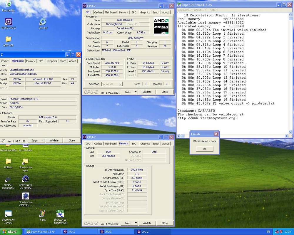

255MHz gehen auch, dann muss ich Vdd auf 1,7V erhöhen.
Ich habe das BIOS nochmal angepasst. Ich habe bestimmte tweaks im BIOS für die normalen FSB Geschwindikeiten angepasst, da sonst gewisse Instabilitäten (bei normalem Takt) entstehen können. Am besten austauschen und gut ist.
Hynix BT / ETR Riegel laufen gut; Infineon AT6 auch; Micron 5B-F habe ich auch getestet. Bei Ballistix und TCCD Riegeln streikt das board. Ich schaue mal warum. Dann teste ich noch das andere board mit den BIOS Versionen.
Der Tweaker von I.nfraR.ed funktioniert leider auch nicht, er startet nicht mal. :(
Wie WMDK schon geschrieben hat, ist die Rückseite vom Board frei von jedweden Chips. Und unter dem Chipsatzkühler wird vermutlich nichts anderes als der Chipsatz zu finden sein - zumindest nicht. solange die Größe vom Chipsatz annähernd der schematischen Abbildungen im Handbuch entspricht. Deshalb will ich mir die Mühe nicht unbedingt machen...

Danke für die ganzen Tipps und Links zu den Tools - damit wissen wir immerhin, was alles nicht funktioniert. :)
Sollte der nForce also den Takt intern generieren, dann müsste theoretisch beim ABIT auch noch mehr Einstellspielraum möglich sein.
Das wird so sein. Und selbst bei 172Mhz ist nicht zwingend Schluss. Beim NF2 ist es ähnlich, einige boards gehen bis 230 oder 250Mhz im Bios, clockgen geht bis 300.
Infrared hat dann mittels Doku eines Linux Treibers die genaue Routine zum Takt setzen ermittelt und damit sowohl die Taktstufen verfeinert als auch das Limit >300 gesetzt. Anders wären die neuen FSB Rekorde nicht möglich gewesen.
Es würde mich nicht wundern, falls das beim nf1 ähnlich ist.

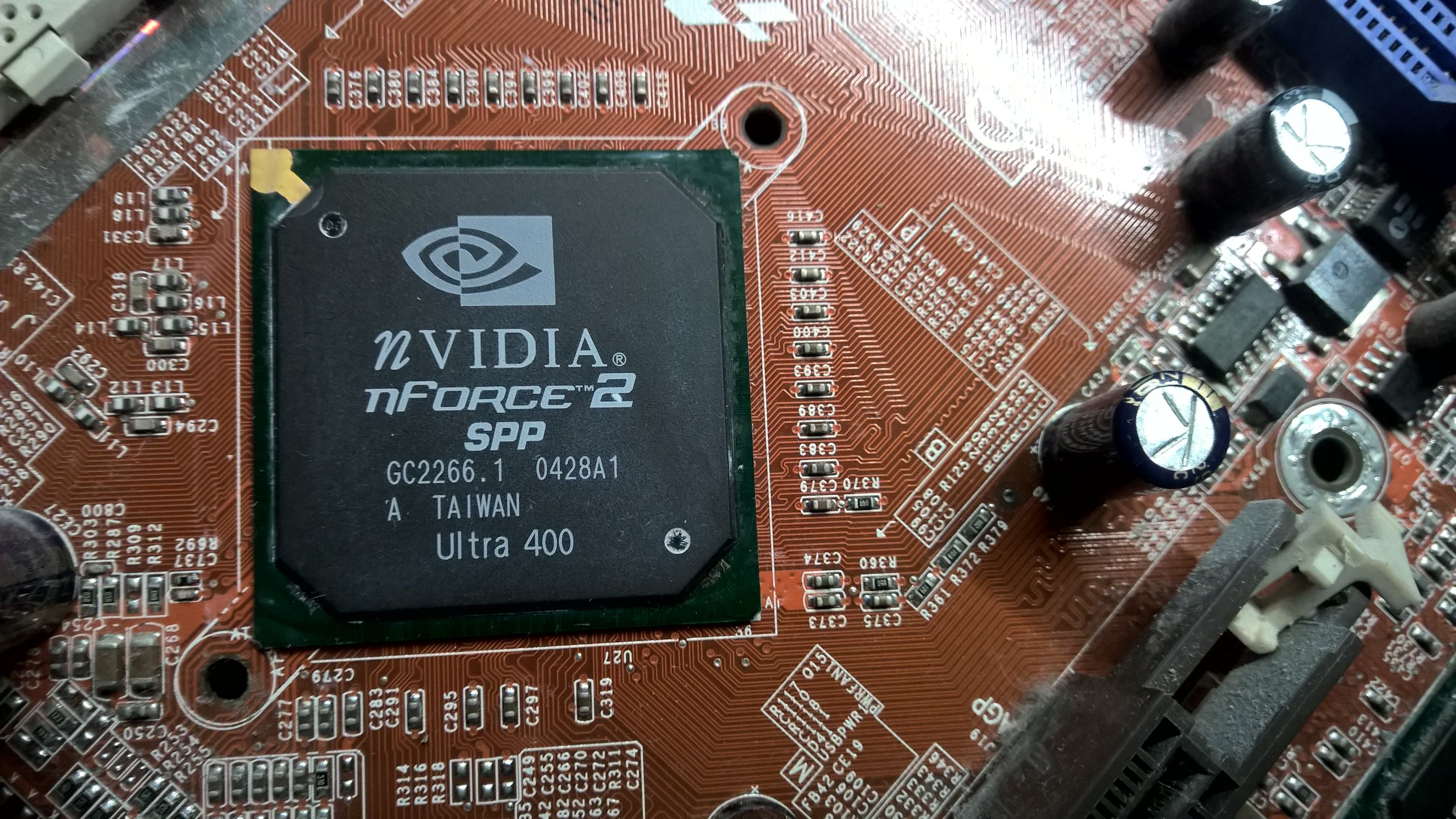

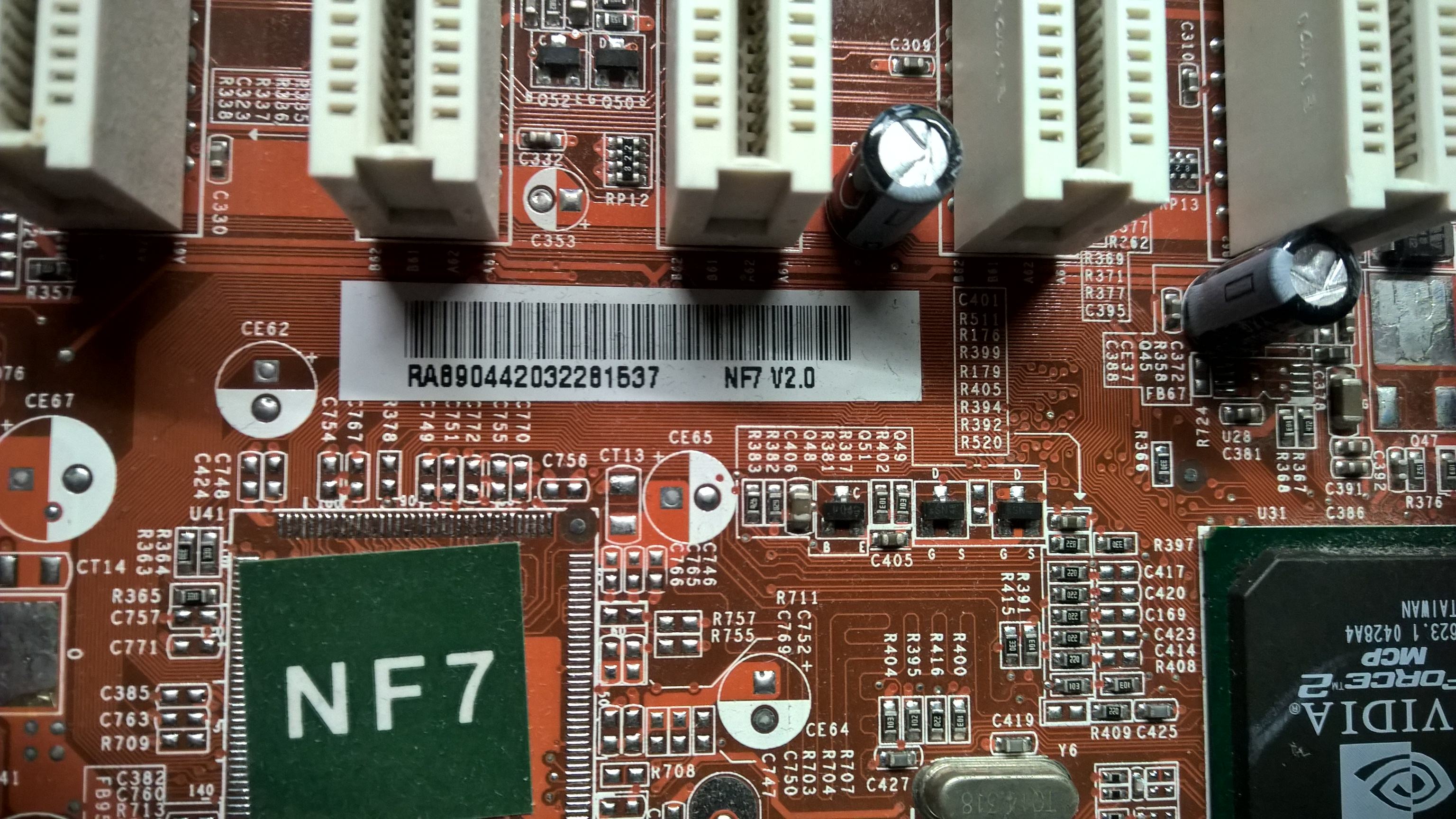

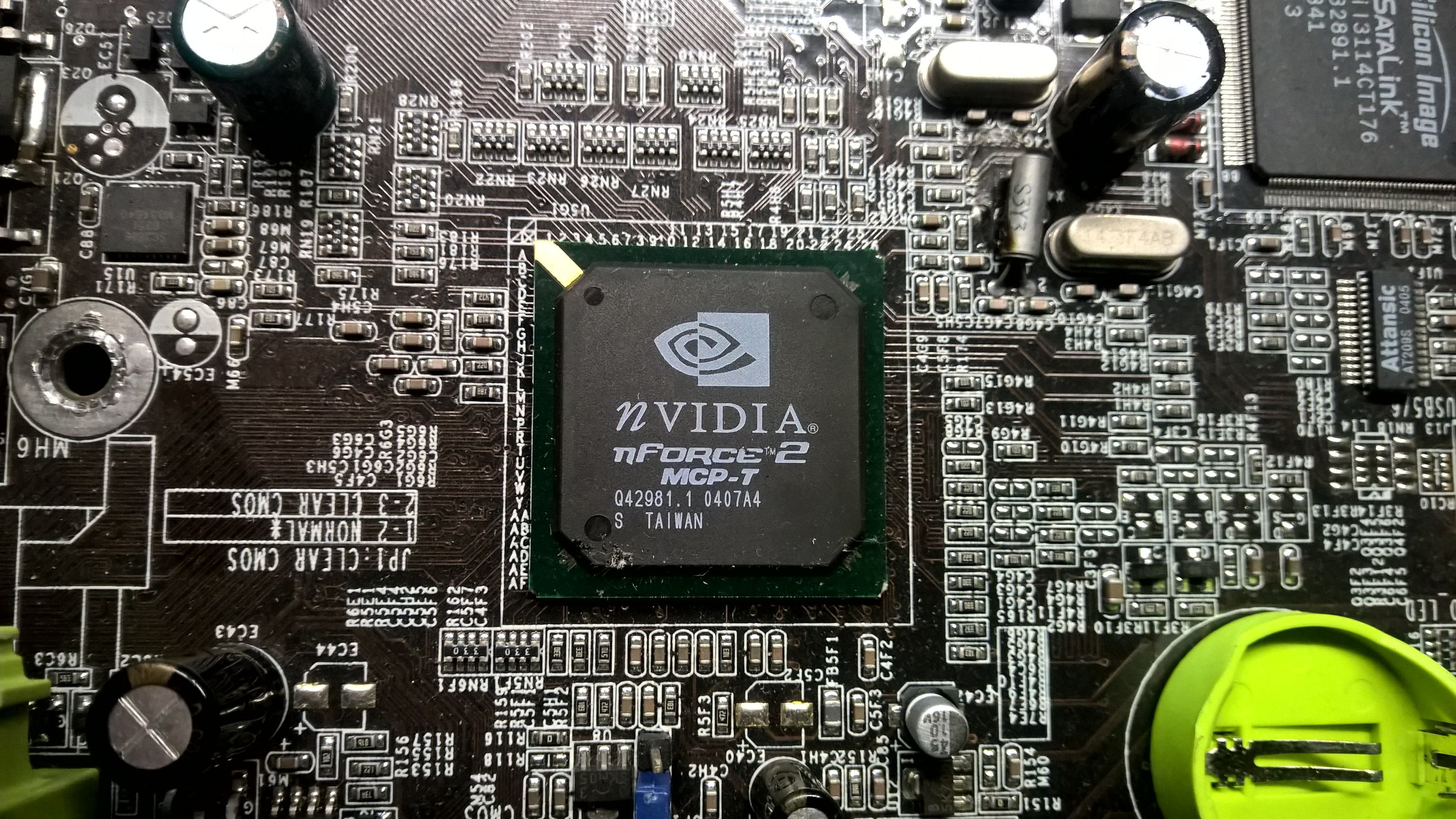

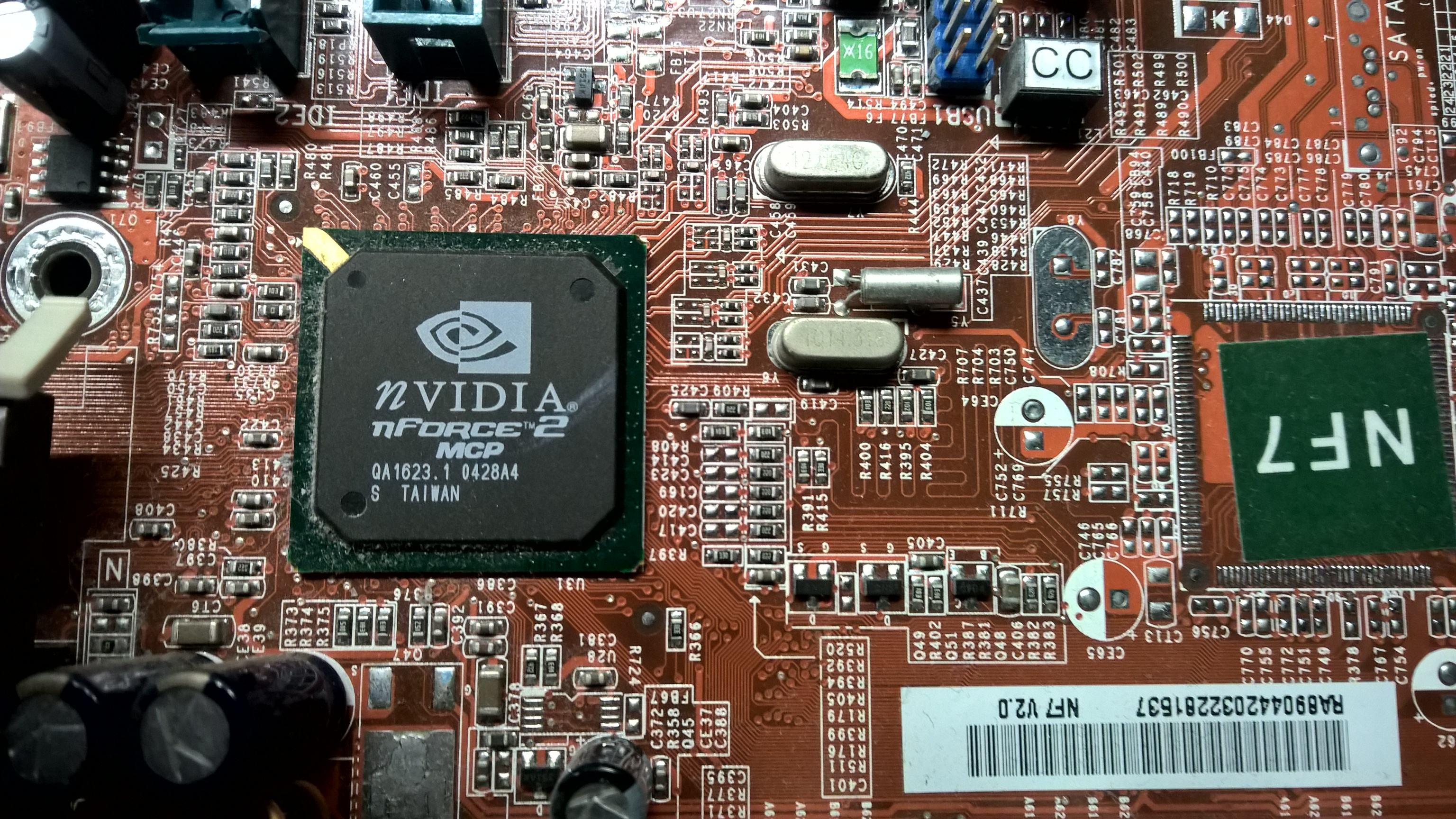

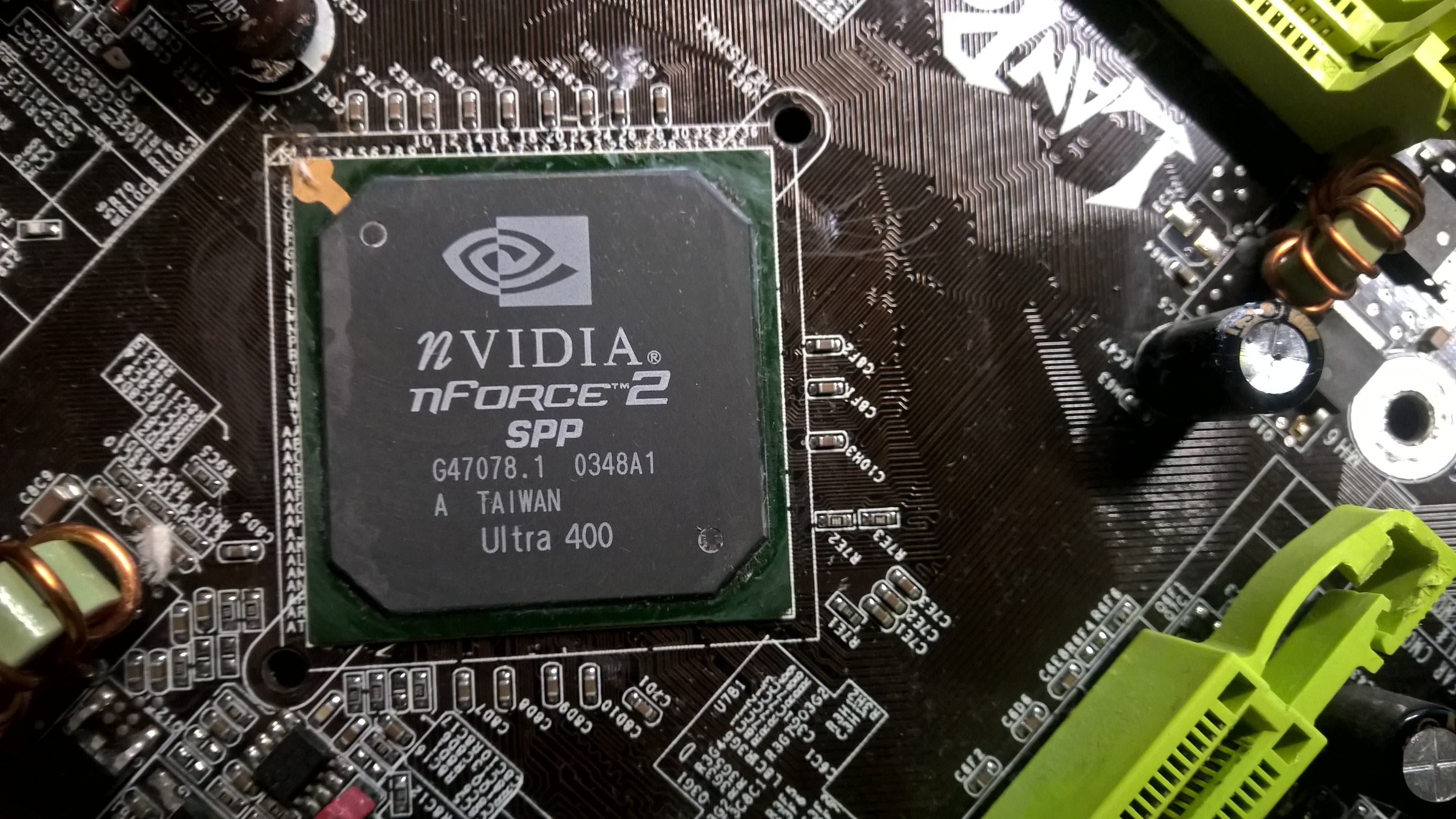

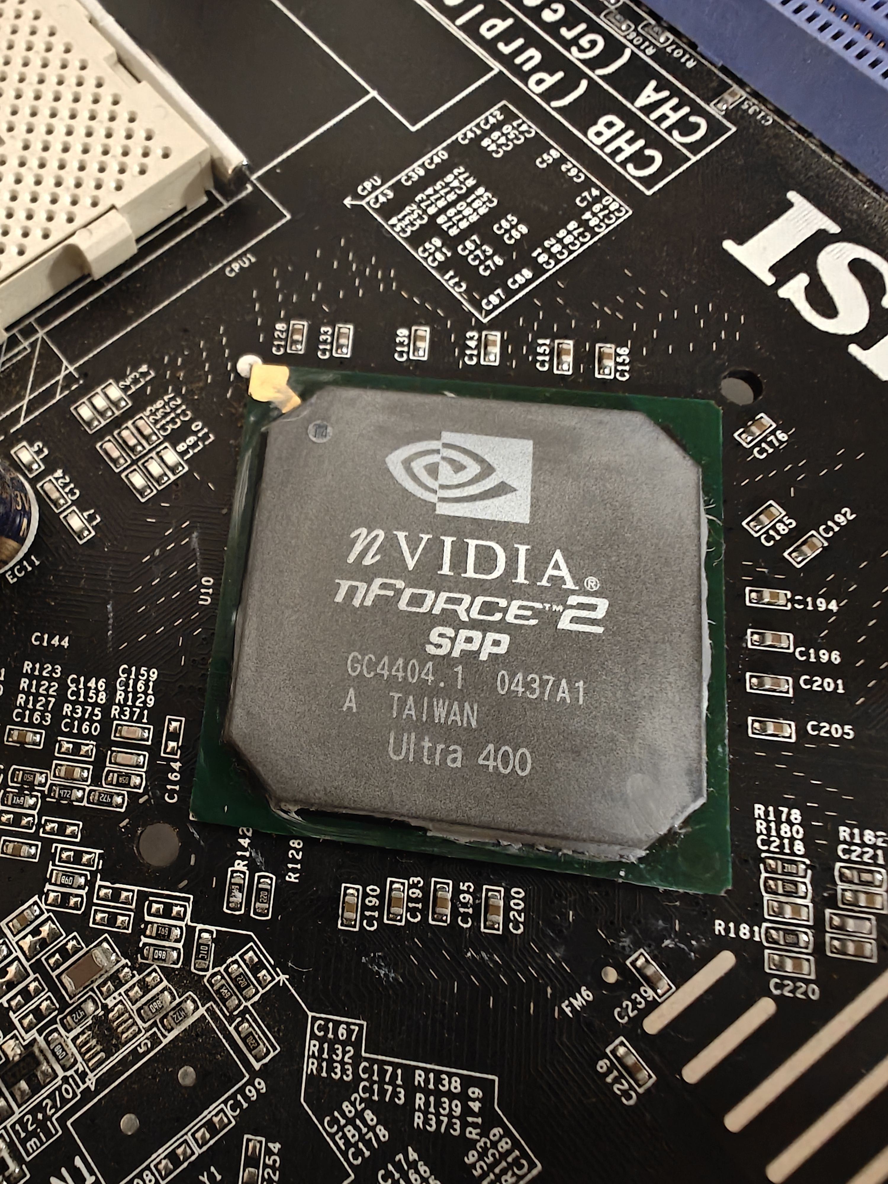

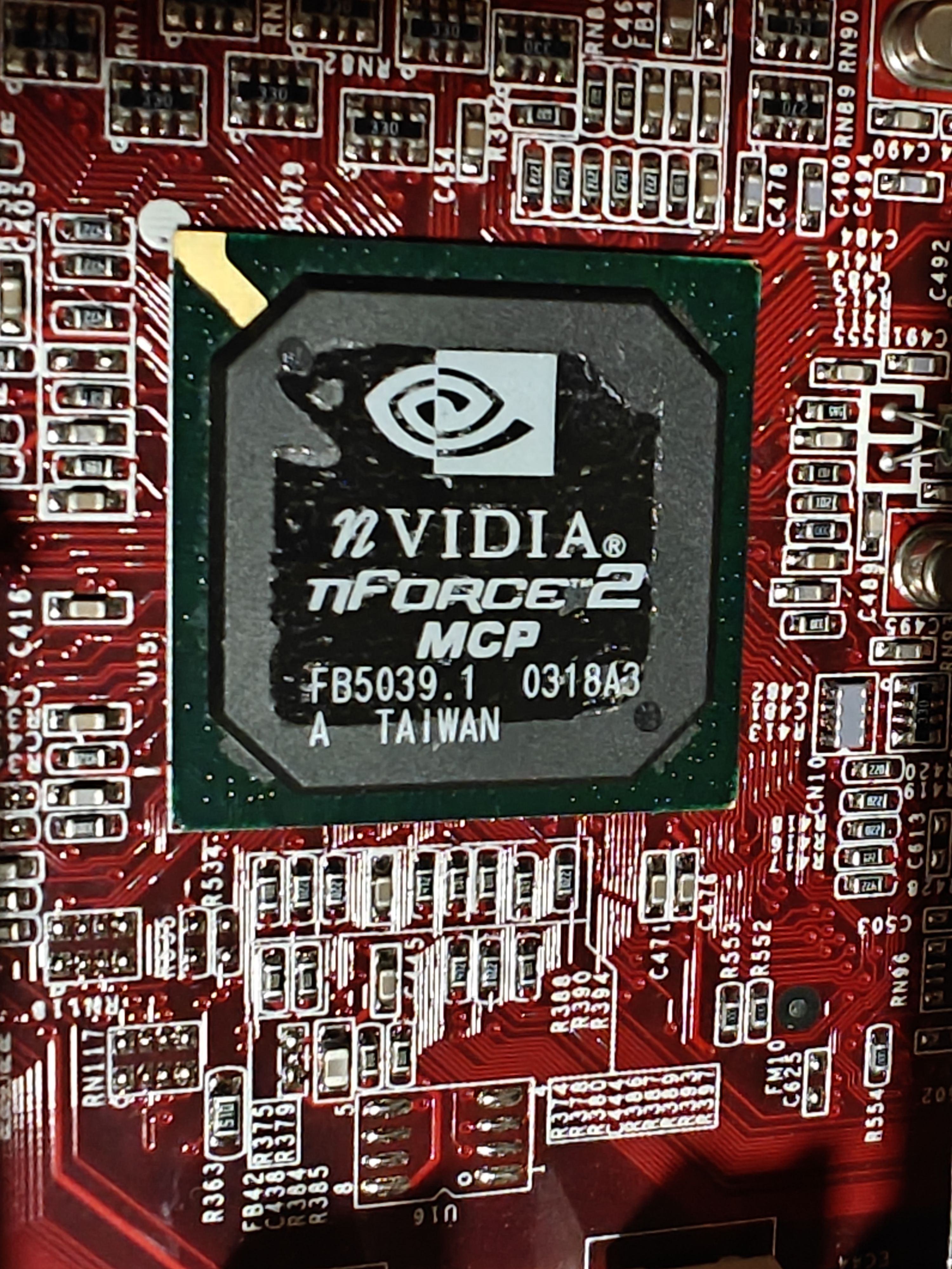

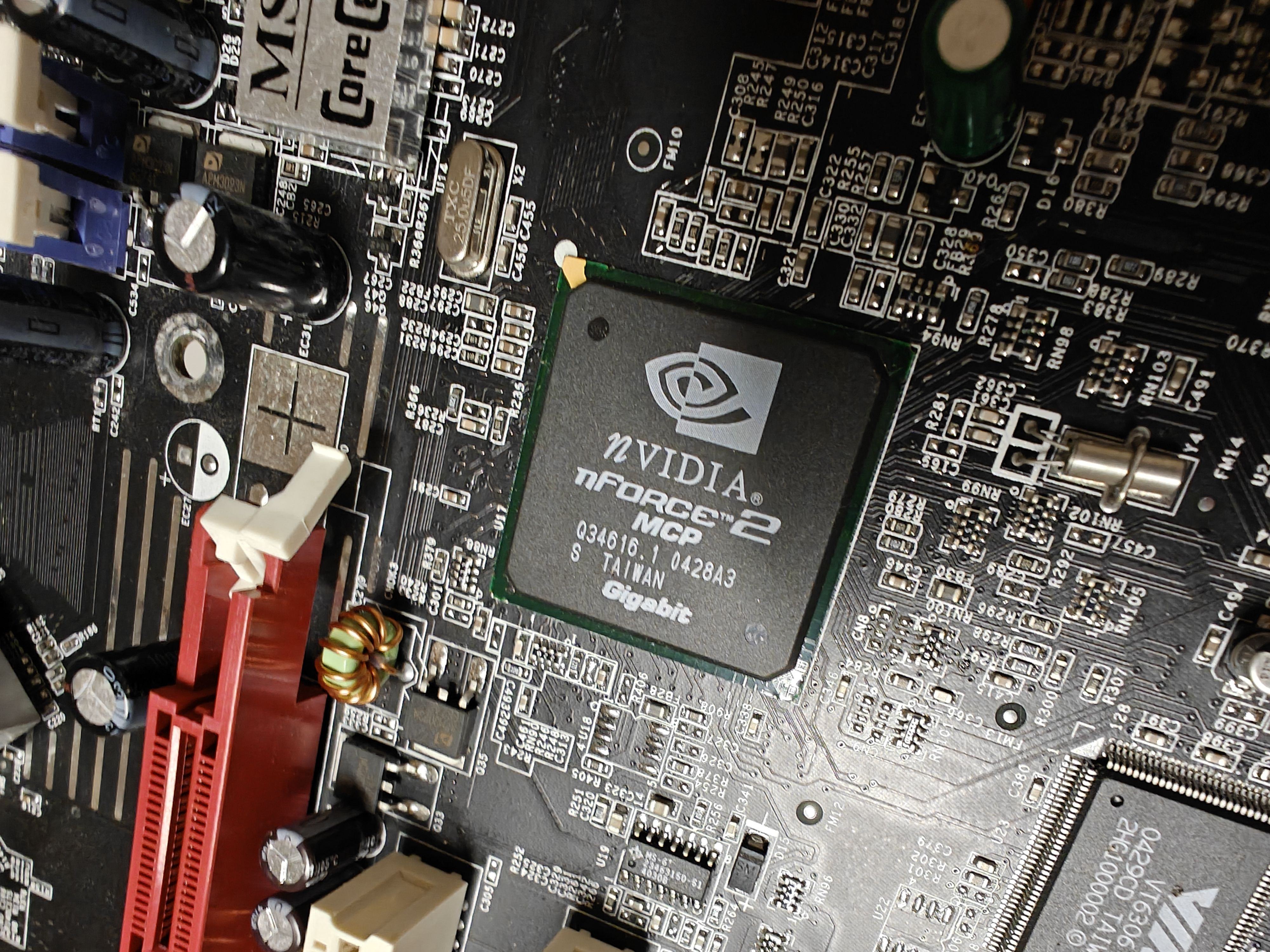

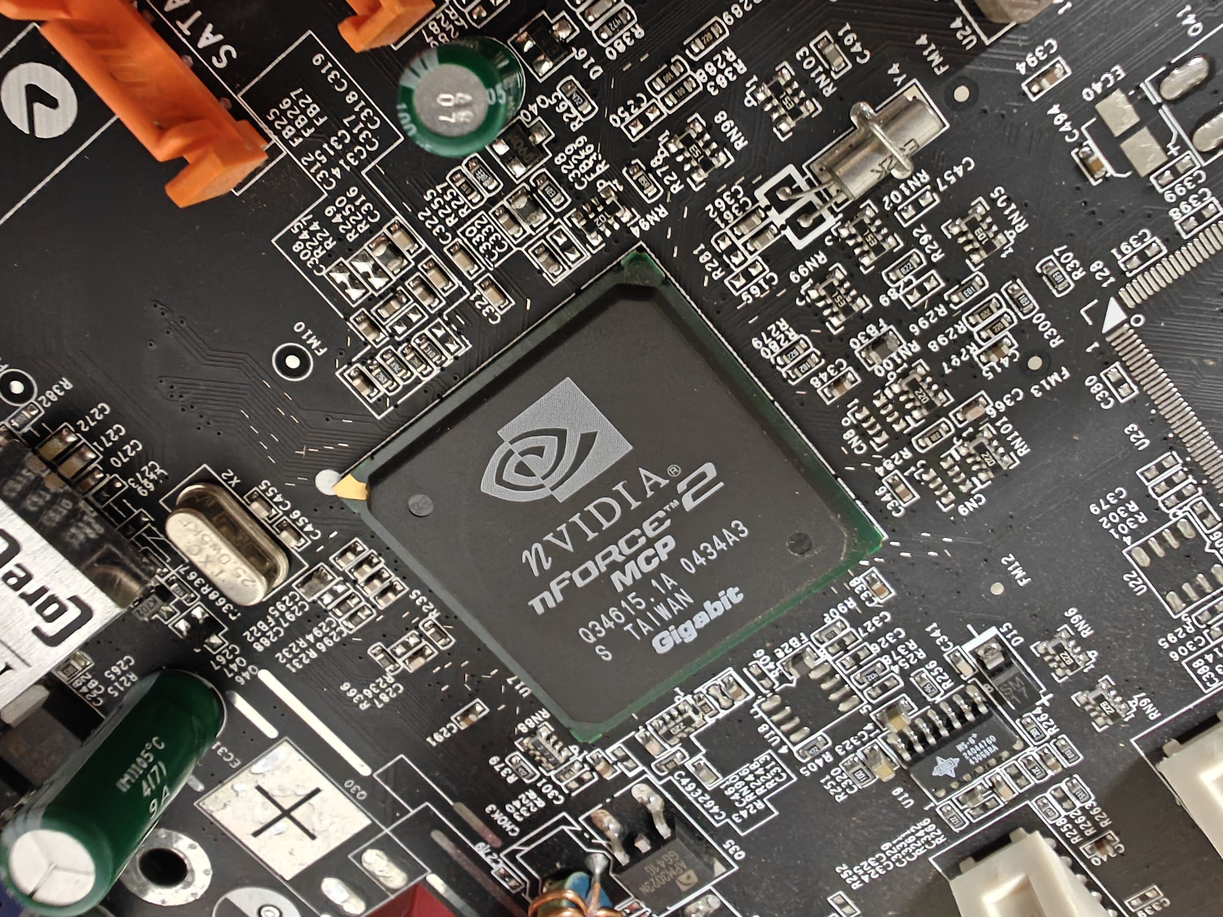

Ein paar für die Liste - von abseits des Asus-Mainstreams.
Abit NF7 2.0 RA890442032281537 Boardrevision V0.53
SPP 0428 A1 Ultra 400
MCP 0428 A4
WP_20240927_18_17_27_Rich.jpgWP_20240927_18_17_35_Rich.jpgWP_20240927_18_17_54_Rich.jpg

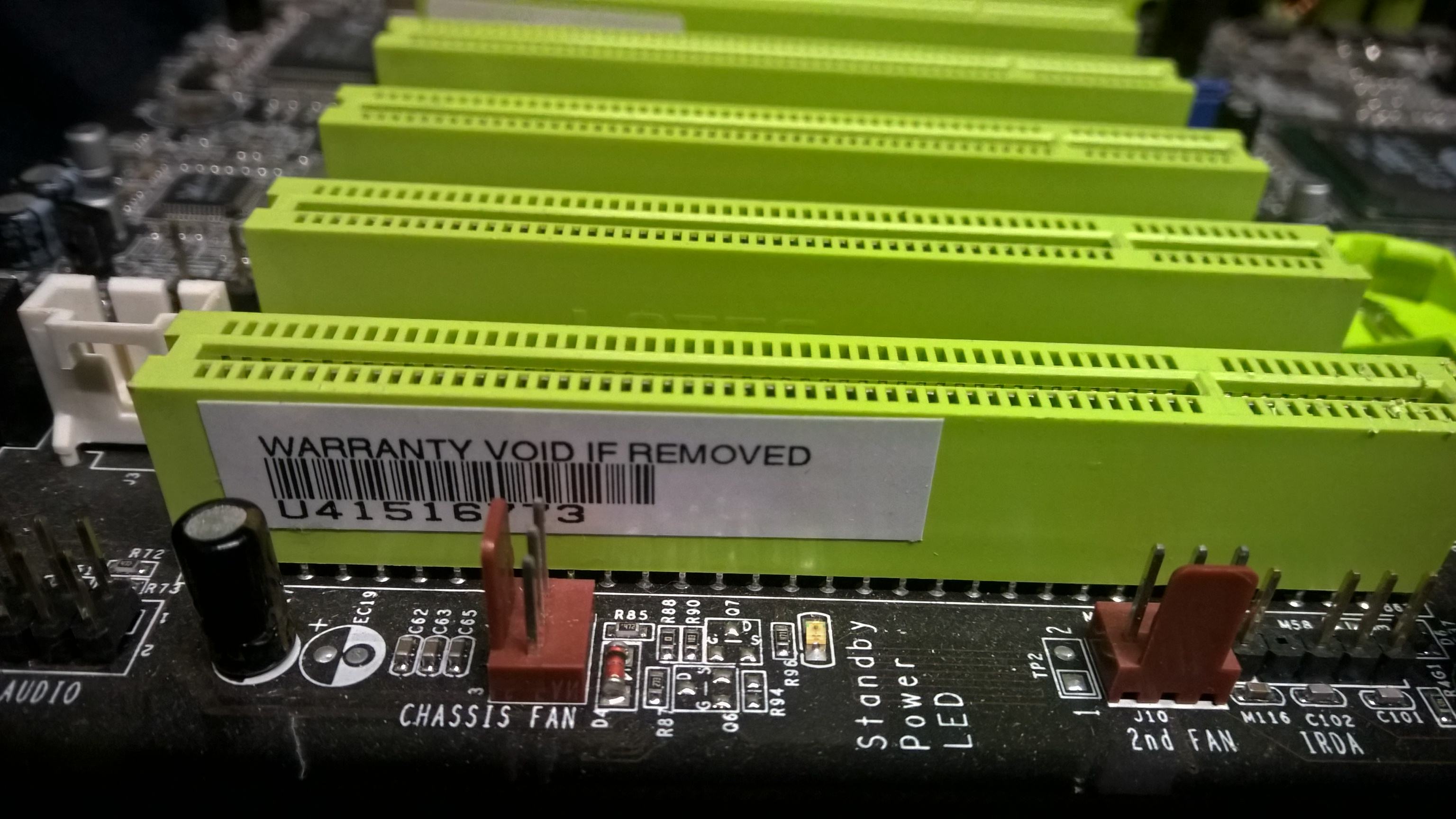

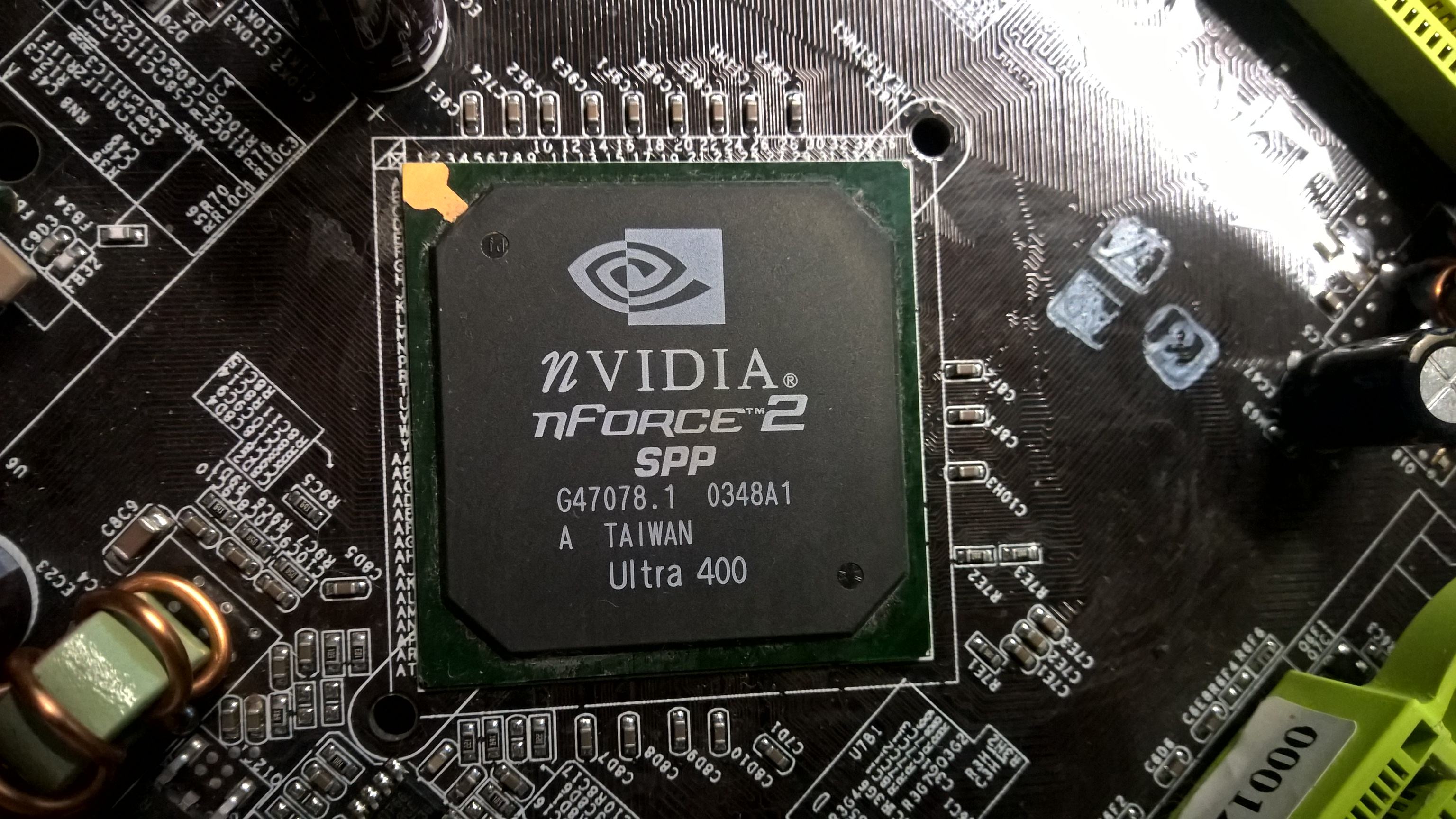

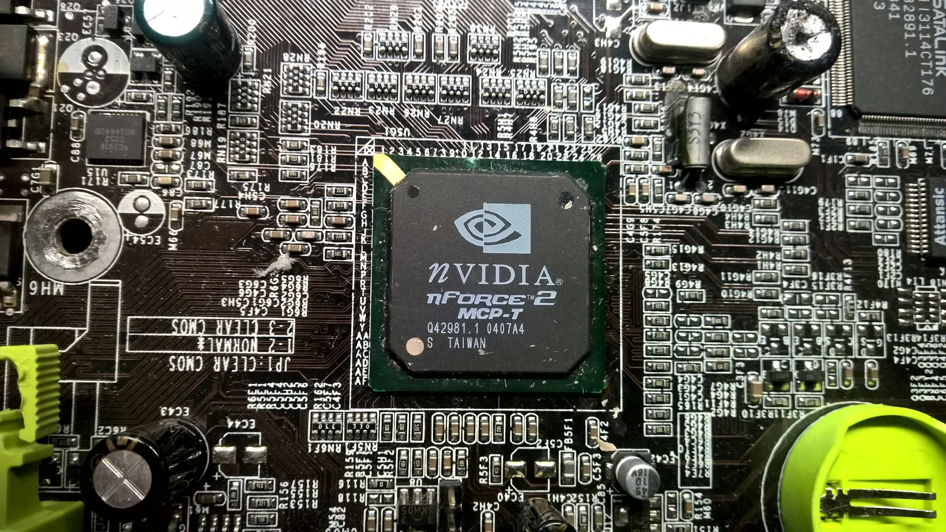

DFI NF2 Ultra B Rev A (Kein Seriennummernaufkleber)
SPP 0348 A1 Ultra 400
MCP-T 0407 A4 (An der hat der "Verschrotter" sichtbar gehebelt)

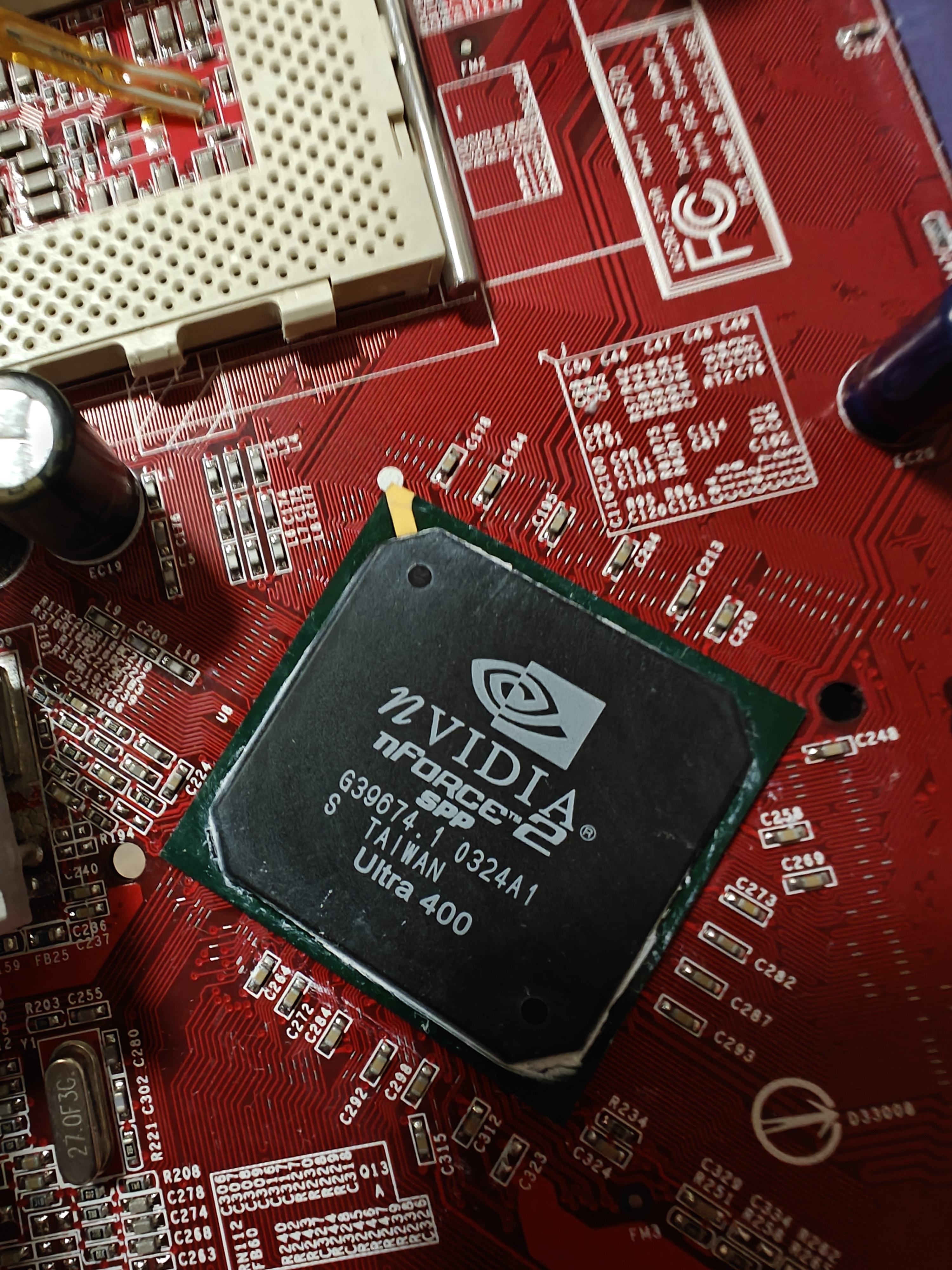

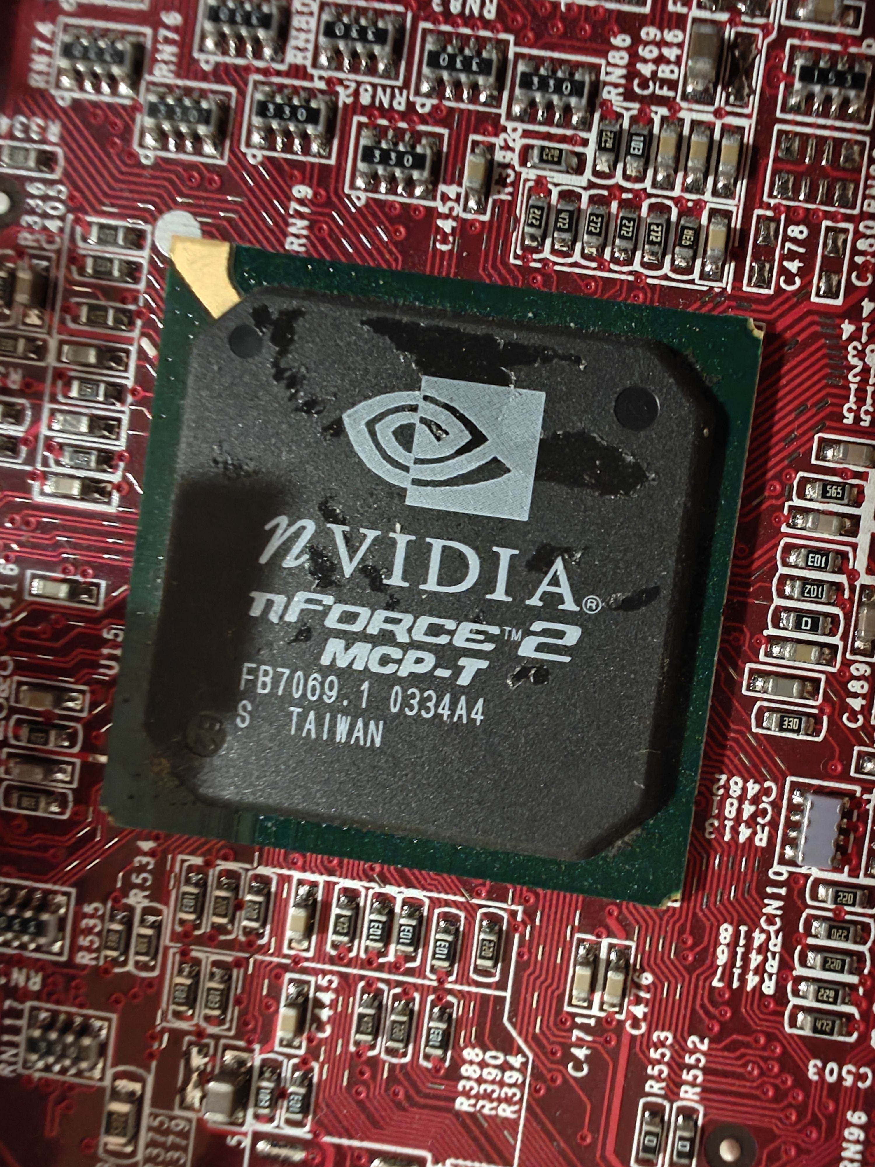

DFI NF2 Ultra B Rev A U41516773
MCP-T 0407 A4
WP_20240927_18_15_03_Pro.jpgWP_20240927_18_15_09_Pro.jpgWP_20240927_18_15_33_Rich.jpg
Darf man fragen aus welchem Paralleluniversum diese Boards stammen? Geil und Glückwunsch! :love:
