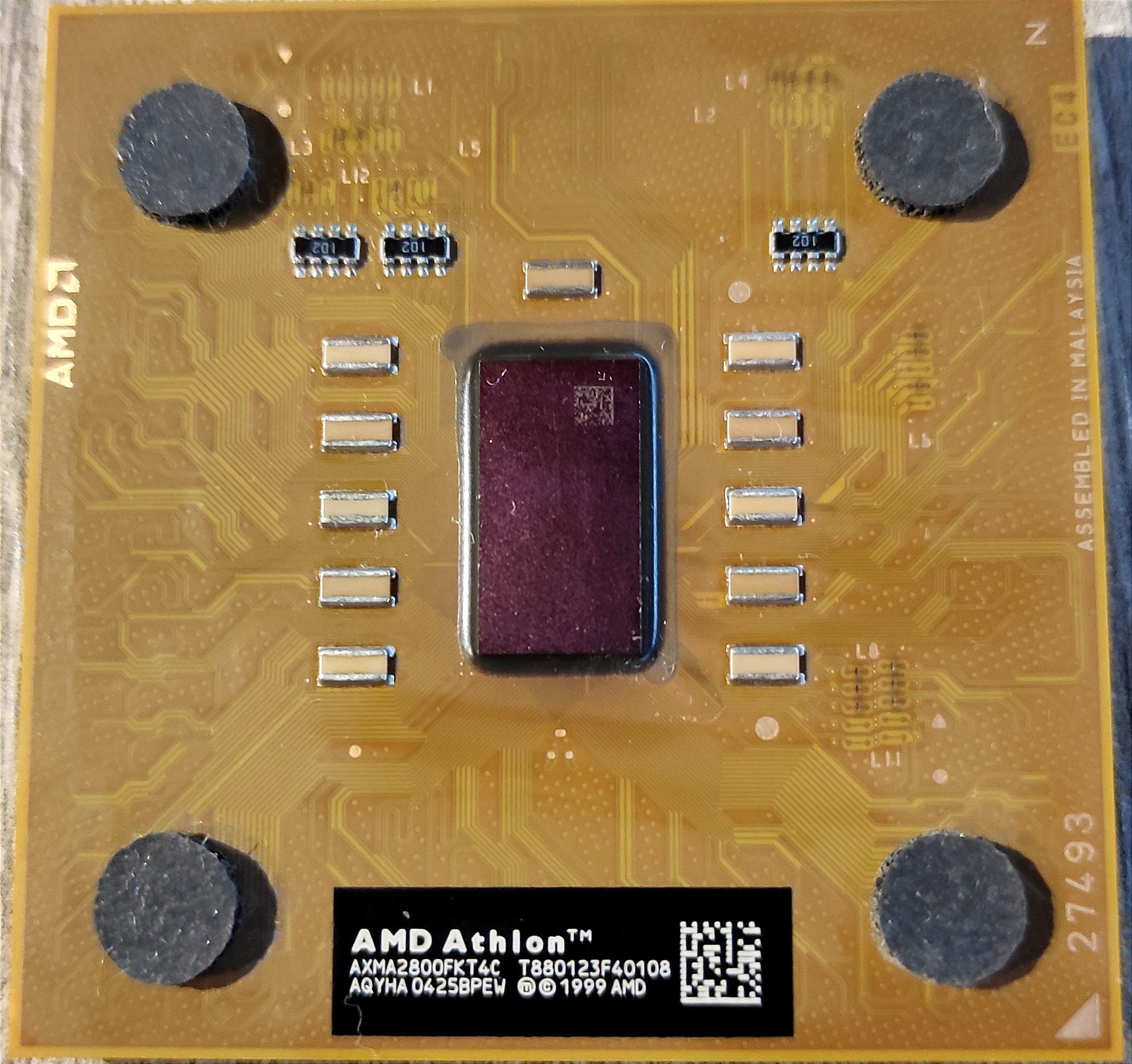

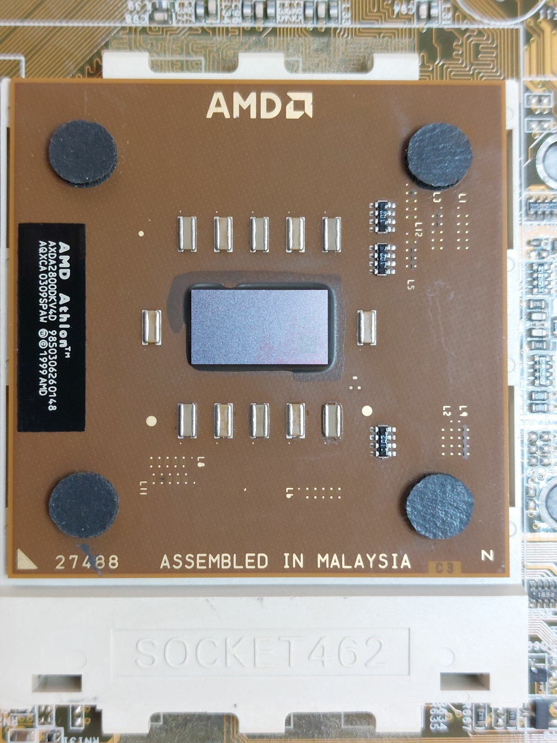

Moin, hatte von euch auch schonmal so eine Athlon CPU?
Die ist von einem Händler, er garantiert die Funktion, sagt aber selber sie ist "mal" heiß geworden. Natürlich erst nachdem ich mich deshalb gemeldet habe.
Die CPU würde er zurück nehmen, ich habe aber auch ein Jahr Garantie drauf.
Jemand schonmal so einen Fleck an der CPU gehabt und kann sagen ob da ohne Probleme ein Betrieb möglich ist oder wird da dauerhaft etwas schaden genommen haben?
VG
Eagle

ausführlich Testen und gut ... Entweder sie geht oder eben nicht.
Nicht schön, aber entweder läuft die oder sie läuft nicht ... und wenn du Bedenken hast, dann einfach zurückgeben.
Bringt nix, wenn du dir später immer Gedanken machst, ob der Fleck ein Symptom für nen Schaden ist.
Zwei 1700er hab ich mit genau dem gleichen Fleck. Meine sind allerdings beide tot. Gestorben weil Pumpe gestorben. Überhitzung halt.
Same here, habe auch zwei mit solchen Flecken, beide hin. Würde ich an deiner Stelle umtauschen. Selbst wenn sie noch leben sollte stellt sich die Frage wie lange, wenn die schonmal gut durchgekocht wurde.
Ich kann mich auch an solche Flecken erinnern, besonders bei Keramik-CPU's. Aber meine Erinnerung kann mir hier ein Streich spielen - spontan hätte ich nämlich gesagt, die CPU's waren tot.
Also ich habe mal meine "keramischen Freunde" die noch funktionieren, durchgesehen und dort ist keiner, dessen Rückseite gebräunt ist. EIner war aber dabei, wo ein Papieraufkleber auf der Rückseite braun geworden war. Demnach sind alle wirklich gebräunten aus meiner Erinnerung bei den Toten gelandet.
Normalerweise ist so eine CPU tot, wenn die derart heiß geworden ist. Ich würde die auf einem billigen Board testen. Wenn sie läuft ist es doch super. Wenn nicht, dann umtauschen.
Ich wette um n 10ner, dass die CPU tot ist.
Hab n paar hundert Athlon XP hier. die kommen an die Tür zu meiner Zockerbude. Hab die meine ich von bschicht. Die hab ich alle als Schrott CPUs gekauft. Bei über 80% der CPUs waren Pins verbogen, abgebrochen oder der Die beschädigt. Bei CPUs, wo keine dieser Beschädigungen vorhanden waren, waren auf der Rückseite auch diese braunen Hitzespuren. Hab 5 von denen getestet. Alle kaputt.

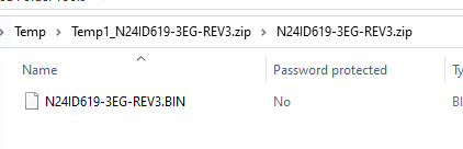

Ich habe die gerade erfolgreich mit 7-Zip entpackt. Keine Ahnung was da bei dir los ist... Hier sind alle 6 Dateien als Archiv.

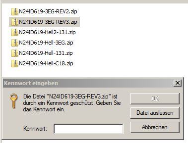

Das Fenster taucht auf, sobald ich die zweite ZIP aus der ersten rauskopieren will. Gehe ich direkt zur BIN, gibts beim Rauskopieren eine Fehlermeldung. Allerdings lassen sich die übrigen (TicTac, Wu, ..) Fehler- und Passwortfrei rauskopieren.

Die haben ein Passwort drin.
Bei mir ist da kein Passwort drauf?!
7-Zip stellt sich bei manchen zip Dateien ziemlich an, das Problem hatte ich auch öfters.
Irgend ein vielgenutzter Packer hat mal in ner Version Mist gebaut und dann spinnt 7-Zip mit nem PW rum, bzw meldet ein falsches PW, was aber richtig ist.
Ich nutze 7-Zip eigentlich als Standard, zusätzlich habe ich aber für solche Fälle zum ZIP Entpacken Winrar drauf.

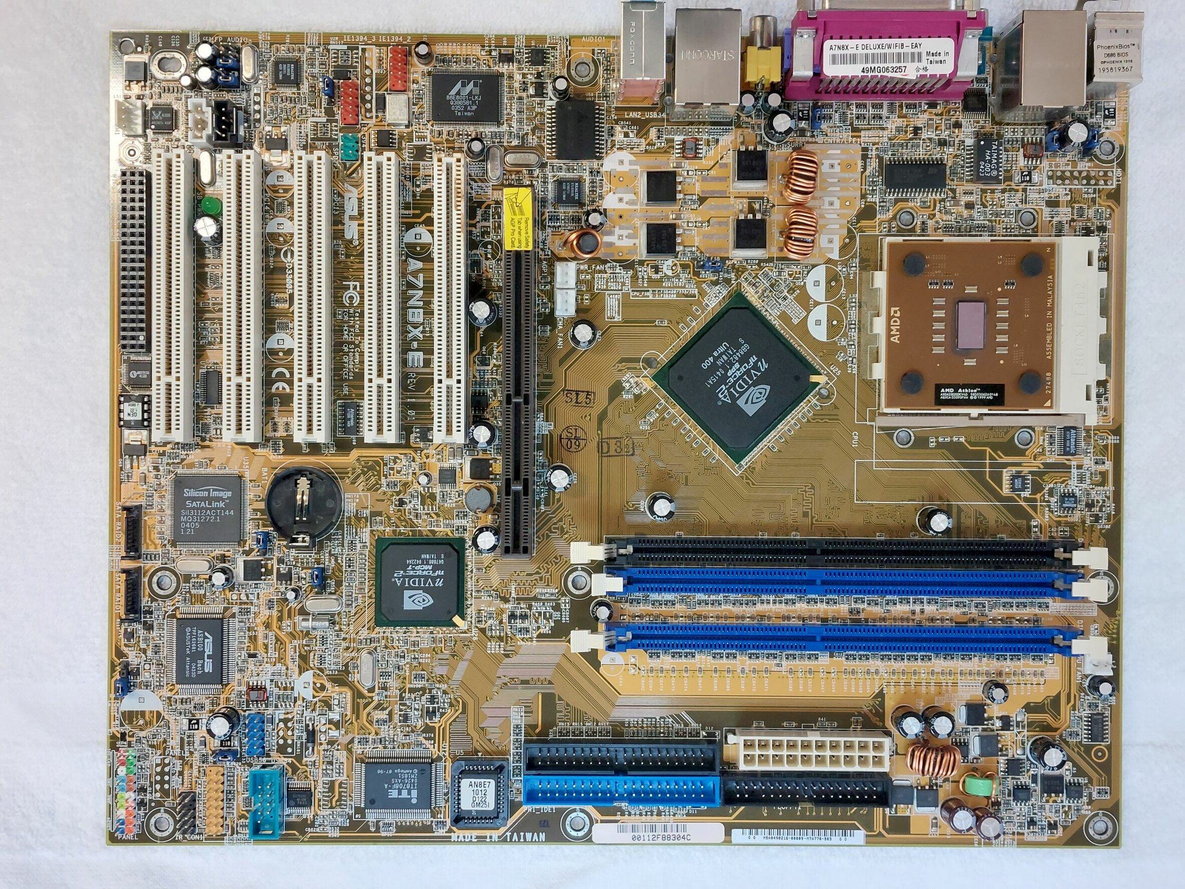

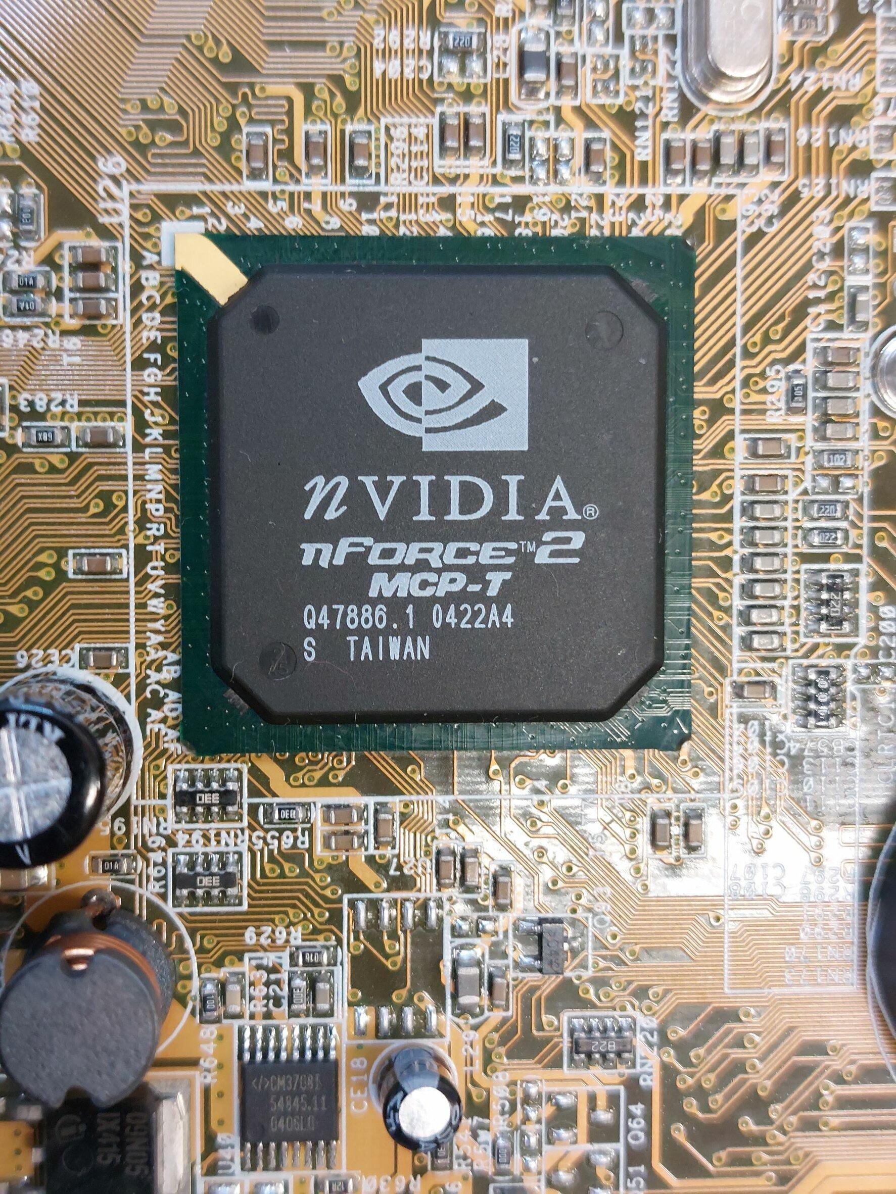

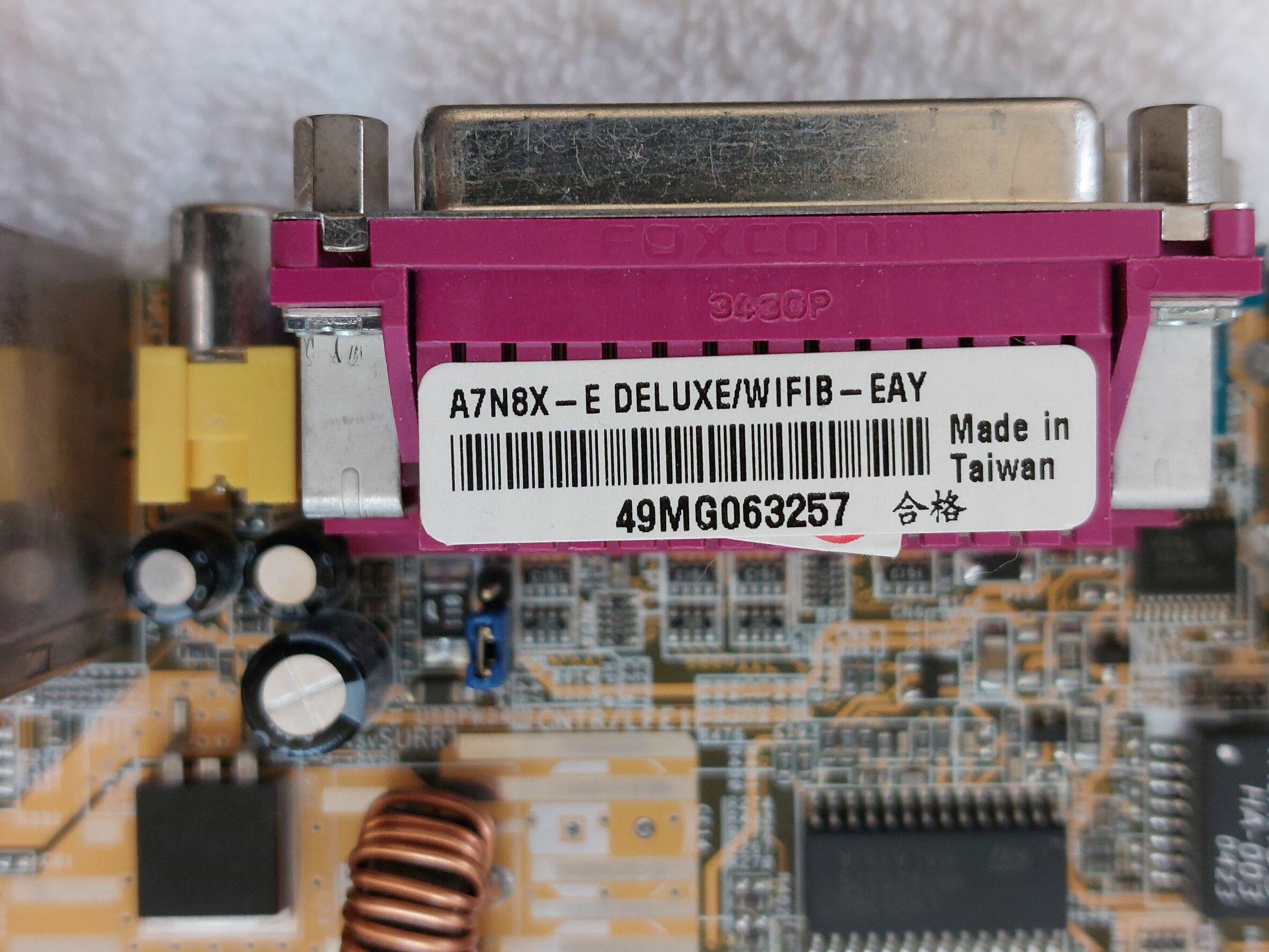

Hallo, hier mal wieder ein A7N8X für die Chipsatzliste.
Die großen Kondensatoren waren alle schwanger und sind schon entfernt, der Rest kommt auch noch dran. Es hat jetzt mehr als 12 Jahre in der Originalverpackung verbracht.
