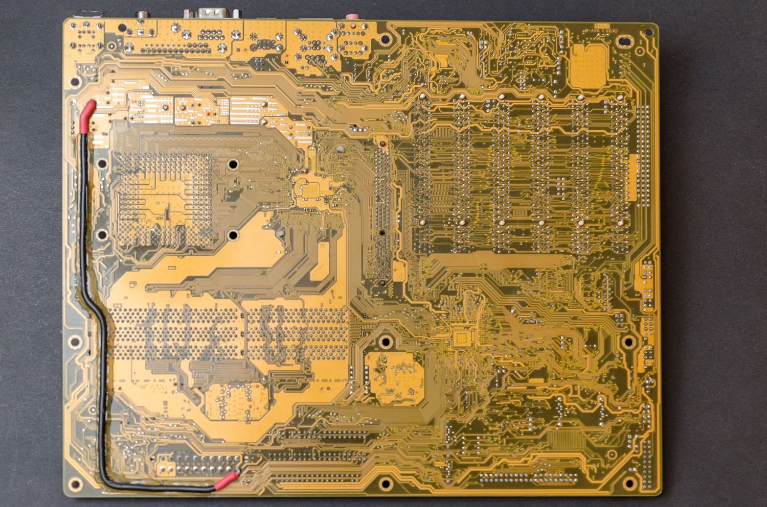

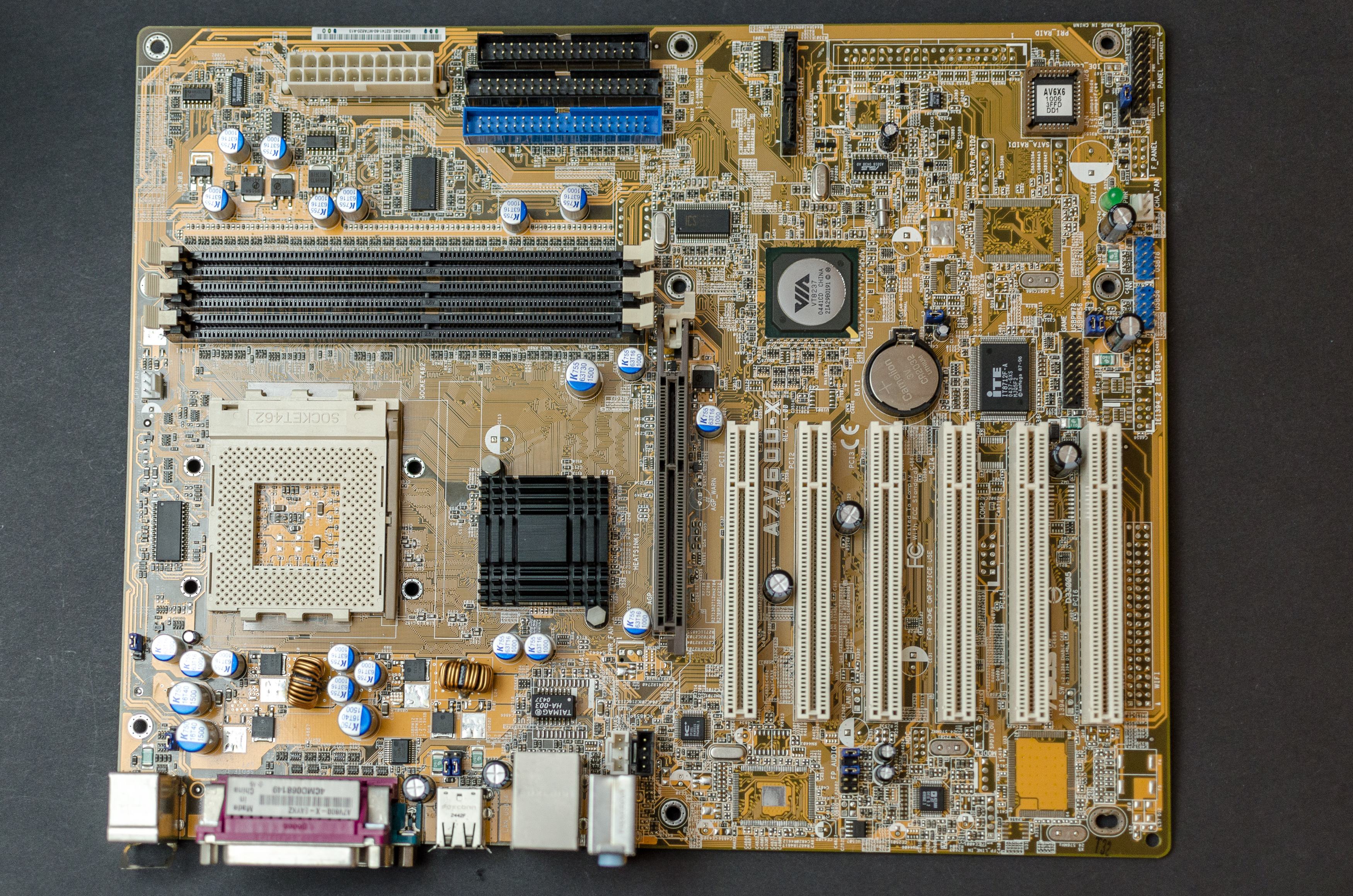

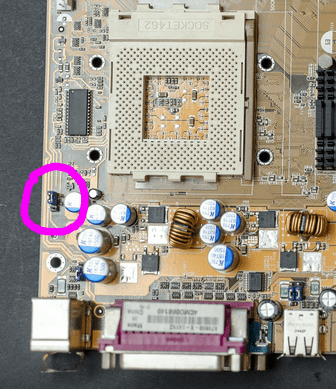

Das A7V600-X habe ich mit neuen caps versehen und den 12V RAIL mod gemacht. Board startet und sieht soweit gut aus. Ich wollte grade den obligatorischen Vcore mod machen, als ich auf dem board den Overvolt Jumper gefunden habe. Nett von ASUS. So wie es aussieht, gibt das der CPU Spannung +0,2 als Offset dazu. Aus 1,85V werden dann 2,05V. Warum hat ASUS das nicht bei den NF2 Brettern gemacht? Wie die NF2 ASUS boards overvoltet auch das A7V600-X hier um ~0,05V.
Saubere Arbeit. Du wolltest wohl nicht das komplette Board auf Polymerkondensatoren umbauen ? Wo befindet sich der "Overvolt Jumper" ?
Schöne Arbeit. Der 12V Mod sieht sauber umgesetzt aus.
@stunny
Schau mal links vom Cpu Sockel, etwas in Richtung I/O Shield bzw. Cpu Spawas. Da ist am Rand des Boards neben den Polys ein Jumper zu sehen. Boardviewer sagt, das Asus einfach einen zusätzlichen Widerstand am FB Pin des VRM ICs einsetzt. Quasi ein eingebauter klassischer Voltmod :d
Oh, schnell zu übersehen. Danke
Dann bin ich mal auf die Ergebnisse gespannt.
Ne, da war ich zu geizig. Ich habe für die 4 USB und 2 +3V Kondensatoren einfache Nichicon HE verbaut, da die günstiger sind und ich noch viele da habe. Mein Vorrat an 6,3V /1000µF Kemets ist mitlerweile klein.:(
Einfache Idee, die recht effektiv ist. :d

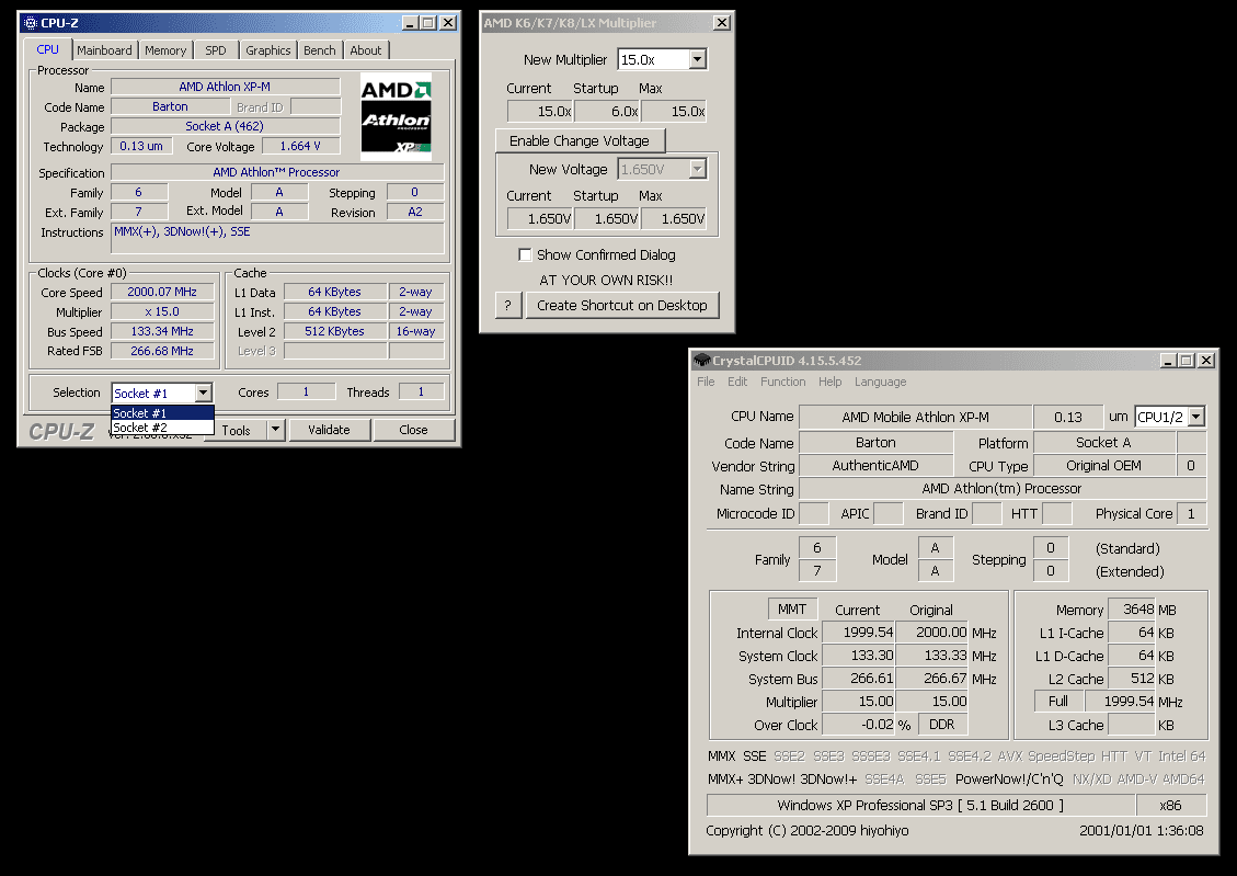

Welches Tool kann den Multi on-the-fly wechseln? CrystalCPUID? Denke das ist die einfachste Variante, falls das im SMP Betrieb möglich ist.
Mit dem Start Multi booten ist normal. Macht das Via Asus und das Gigabyte mit AMD Chipsatz auch (AWARD BIOS).
Ich würde Crystal CPUID nehmen. Siehe link in der Signatur. Sollte funktionieren. Ich weiß wohl nicht wie das bei zwei CPUs ist. Es gibt noch ein anderes Programm. Mir ist der Name grade entfallen. Das hat wohl bei meinem AMD 762 Board auch nicht funktioniert.
Deine Sig hab ich gekonnt ignoriert... Laut Fab51 ist das andere Tool CPUMSR. Ich hab beide mal geladen... Bei mir ist das Bios weder Award noch AMI, sondern Phoenix Server. Aaaaaber es geht mit CrystalCPUID im SMP Betrieb. NICE. :bigok:
Cpus sind derzeit 2x XP-M 2600+ FKT4C, das geht einwandfrei.
Nice. Das andere tool ist Rightmark CPU Clock Utility. Hat mehr Knöpfe zum einstellen und ist insgesamt aufwändiger als Crystal CPUID.
kleines Tutorial für CrystalCPIUD:
Achtung, funktioniert nicht mit NForce2!
^ Das hier führt bei mir übrigens zu konstanten Abstürzen bzw. Reboots. Das Tyan mag wohl die lastabhängigen Multi Änderungen nicht... Ich habe jetzt einfach eine Verknüpfung gesetzt, die den Multi dauerhaft auf 15x festsetzt, dann laufen die Cpus immer mit vollem Takt.

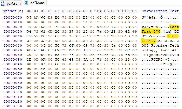

Das hatte ich zufälligerweise da (ver. 15?). Das hat zum Glück ein AMIv8 BIOS. Damit kann man recht schnell ein Modul austauschen oder extraieren.
Seltsamerweise hat das board ein Promise 378 und ein 376 modul! :fresse: Device ID (7610) passt auch!
Bingo! Da ist was bei:
Sehr geil, das sieht top aus. Dann war die Suche ja doch erfolgreich und es gibt tatsächlich ein neueres Rom! :bigok: Drücken wir mal die Daumen, das es auch im Bios läuft.

Hier die beiden Roms aus dem Soltek v1.5 Bios.
EDIT2:
Ich kann übrigens das gemoddete A7V8XL Bios von weiter oben nicht mit ACBROM208 öffnen... Kurios.
  • fasttrak378-1.00.1.34.zip
  • fasttrak376-1.00.1.34.zip

Ich vermute Soltek hat hier zwei verschiedene Module integriert, weil es das board in beiden Varianten (376 vs. 378) gibt. Würde für auch bedeuten, dass Promise 376 und 378 miteinander inkompatibel sind. Sonst hätte Soltek hier nur eine Version des Moduls gewählt. Ich denke auch nicht, dass ich den 378 rom so anpassen kann, dass es auf dem 376 läuft. Einen kompilierten Code anzupassen ist für mich unmöglich. Das einzige, was ich da machen kann, ist die PCI vendor/device ID zu ändern. Leider. Ob TX4000 darauf läuft, ist die Frage, das kannst du wohl austesten. Anhand der ID würde ich wohl nicht von ausgehen.
Was du austesten könntest, ist das erste A7V8X BIOS zu testen. Da müsste ein TX4000 rom in einer alten Variante drin sein. Vielleicht bringt das ja was?
Immerhin haben wir jetzt zum Promise 376 eine neue Version. Da bin ich zuversichtlich, dass die funktionieren wird. :)

Schaun wir mal ob das klappt... Ich hab die A7V8XL.bin als Basis genommen und flott das Promise FastTrack376 v1.00.1.34 Rom reingeworfen. Jetzt Daumen drücken das es läuft...
  • A7V8XL_376b34.zip
Super! Hast du hier die ältere ACBROM Version verwendet? Ich habe jedenfalls die 208 noch nicht probiert.
