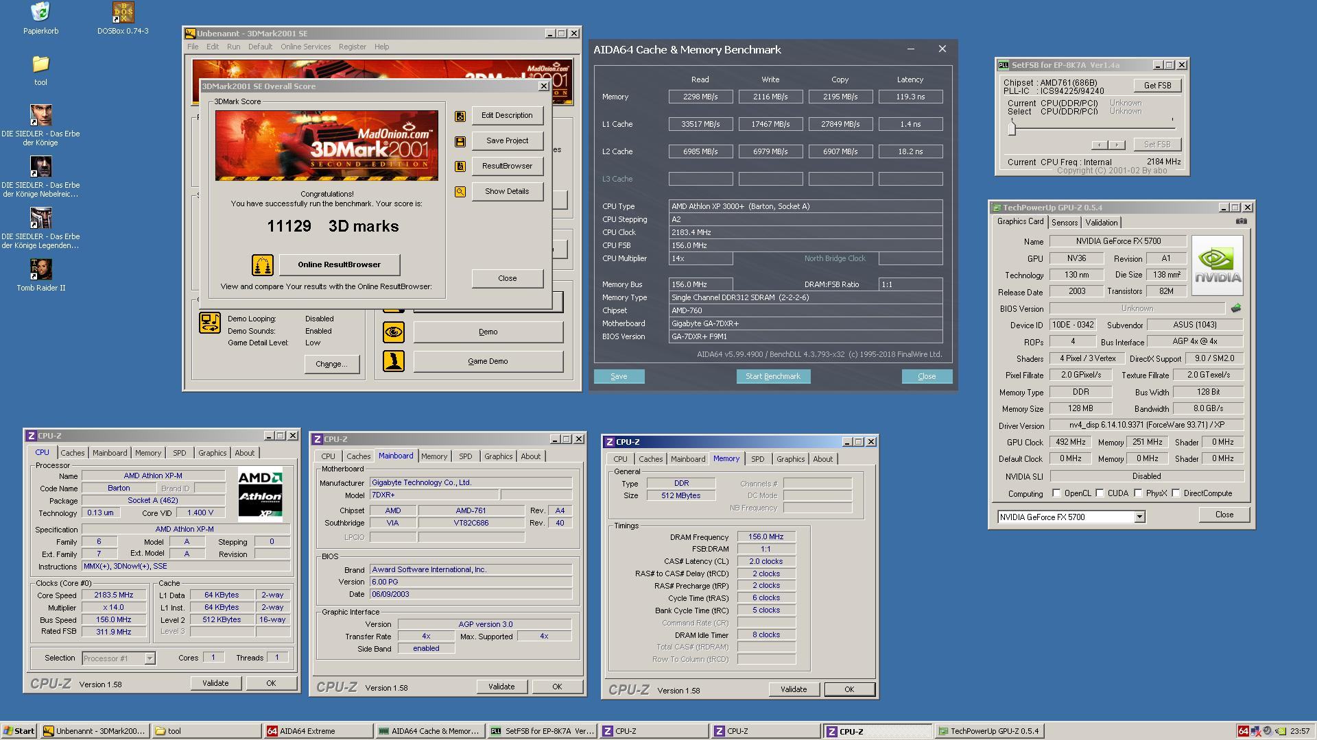

Sauber ;). Gebencht habe ich die GF4 4200 unter Windows 98, das gibt nochmal gut Punkte mit dem richtigen Treiber.
Anderes Tool zum Übertakten auf 5700 versuchen. Oder die Coolbits setzen und im Treiber selbst machen. 30fps klingt fast danach, als ob die Karte im Low Power 3D state festhängt.
E: RTSS.EXE im RivaTuner Ordner starten und die Werte an AIDA senden damit sie im OSD vom RTSS sichtbar sind, dann siehst du was abgeht. Oder GPU-z offen lassen und da nach dem Taktverhalten schauen.
AIDA
Einstellungen/Hardware-Überwachung/Externe Applikationen/
"Aktiviere das Schreiben von Sensorwerten zu RivaTuner OSD Server"
Beim 3DMark2000 muss App detection auf high im RTSS stehen, sonst wird nichts angezeigt.
Danke. werde hier weiter forschen.
edit:
Taktabsenkungen dürfte diese Karte nicht haben.
Ich habe es mit Coolbits probiert. Hatte den gleichen Fehler. Es liegt irgendwie an dem Speichertakt der Grafikkarte. Übertakte ich nur GPU Takt ohne VRAM (3,6ns) geht das normal:

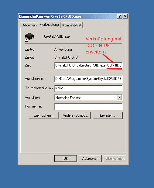

kleines Tutorial für CrystalCPIUD:
This does not seem to be working dor me. I am testing it on my NF7 in WIndows XP sp3 32b.
I tested "C:\CrystalCPUID\CrystalCPUID.exe" /CQ /HIDE and "C:\CrystalCPUID\CrystalCPUID.exe" -CQ -HIDE
No Multi options available. Any idea what I do wrong here?
I use an Atlon XP 2600+ (Unlocked)
Nforce 2 does not support on-the-fly multi adjustments ;)

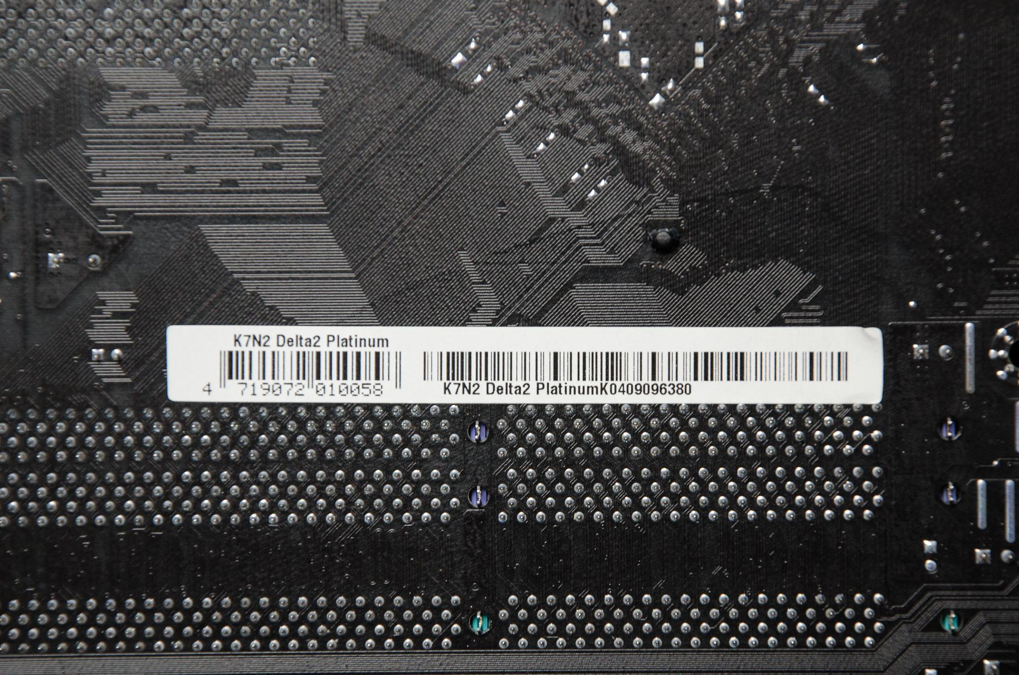

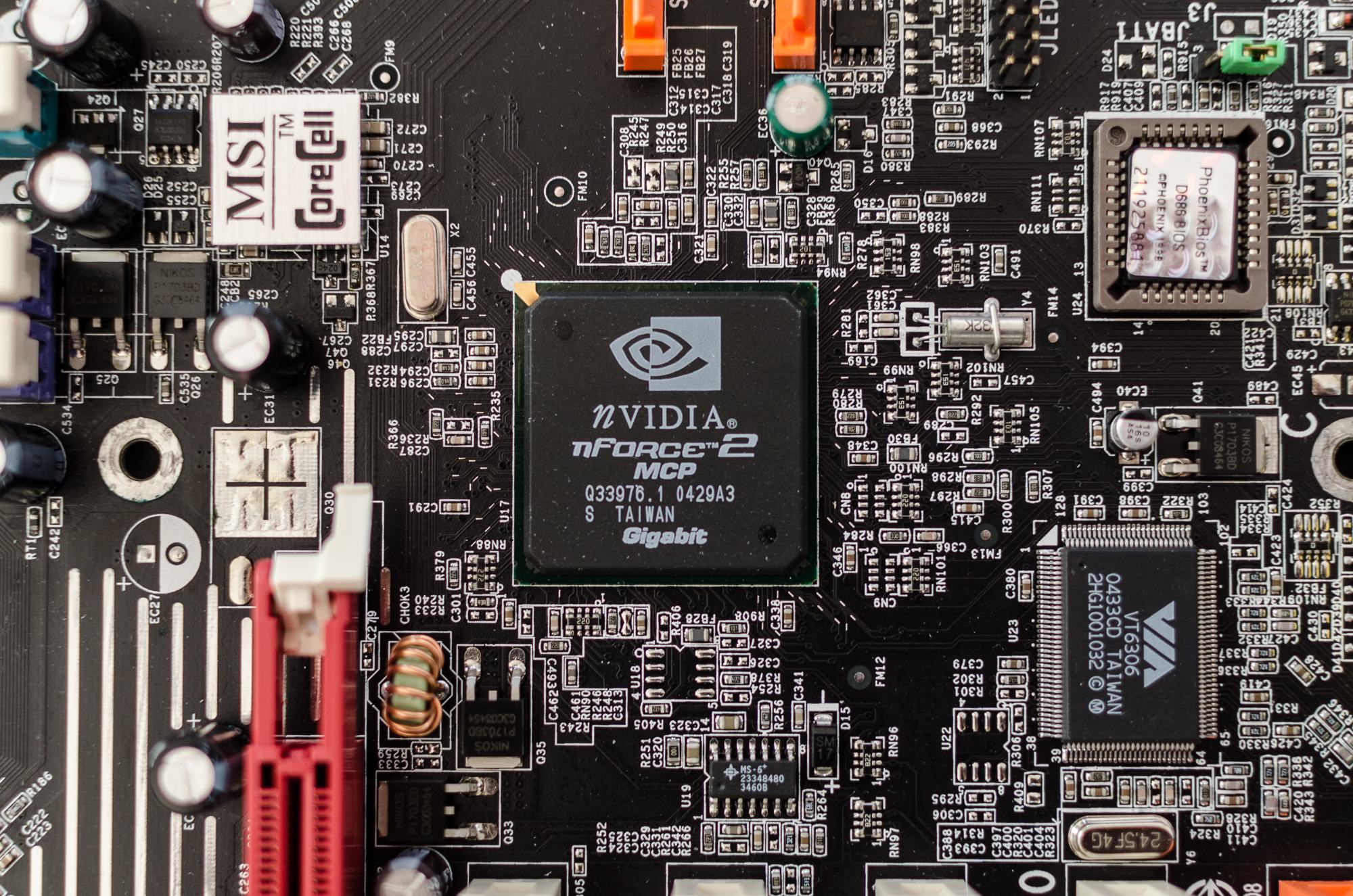

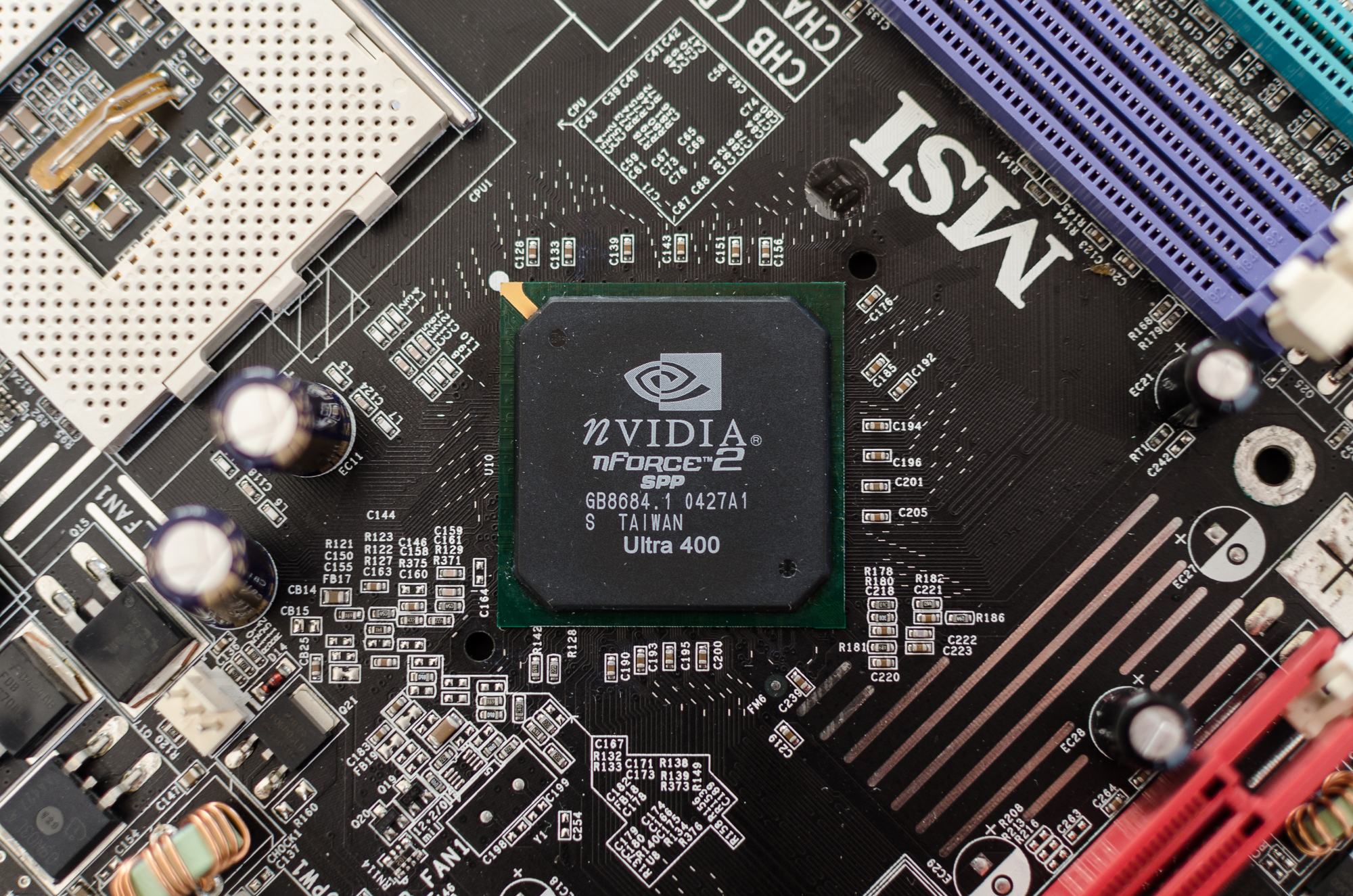

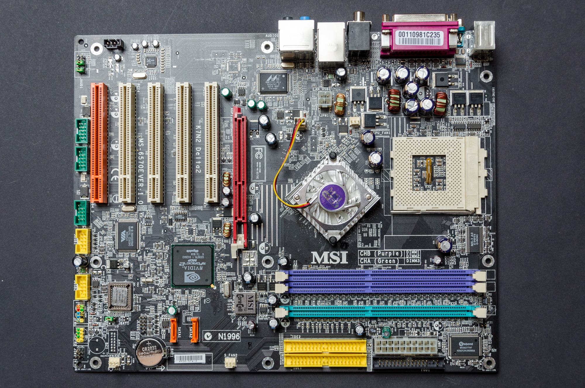

Heutiger Neuzugang:
MSI Delta2 Platinum
War nicht günstig, aber diese boards sind normal eher selten. Bei EKA gibt es noch eins. Der Zustand des boards ist besser als mein eigenes.
Die Chipsatzwoche sieht interessant aus. Bisher scheinen nicht nur die Cpus vom Jahreswechsel, sondern auch die Chipsätze mit am besten zu laufen. Ich drück mal die Daumen :d
