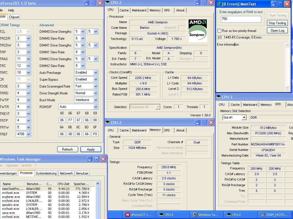

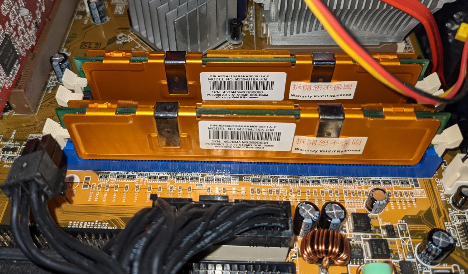

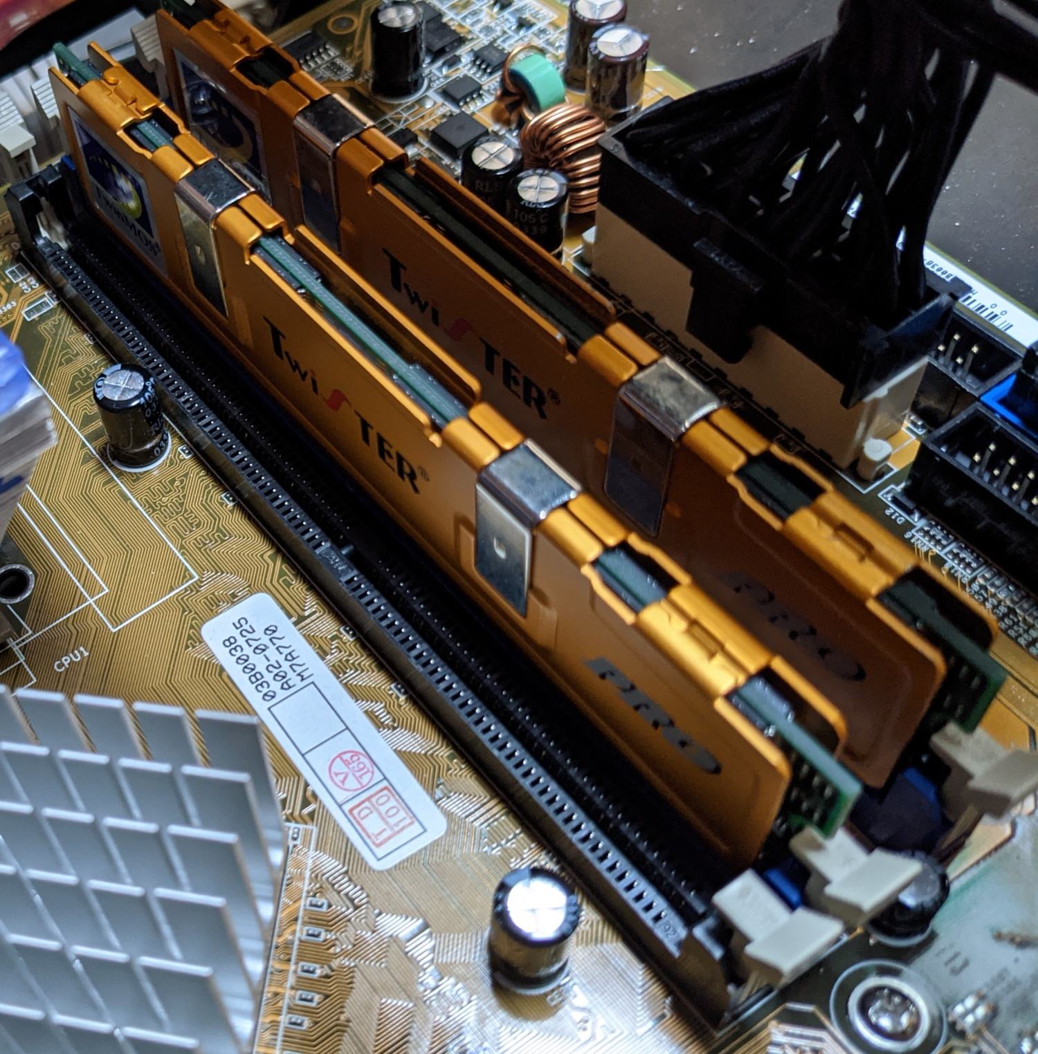

Board Nr.2 mit 2x512MB TCCD. Bei VDimm 2.72V und VDD 1.94V. 250MHz bei 2.5-3-3-11 sind stabil drin. Was 32M Maximum ist, probiere ich gerade noch. Gold Memory lief 10x im Loop damit.

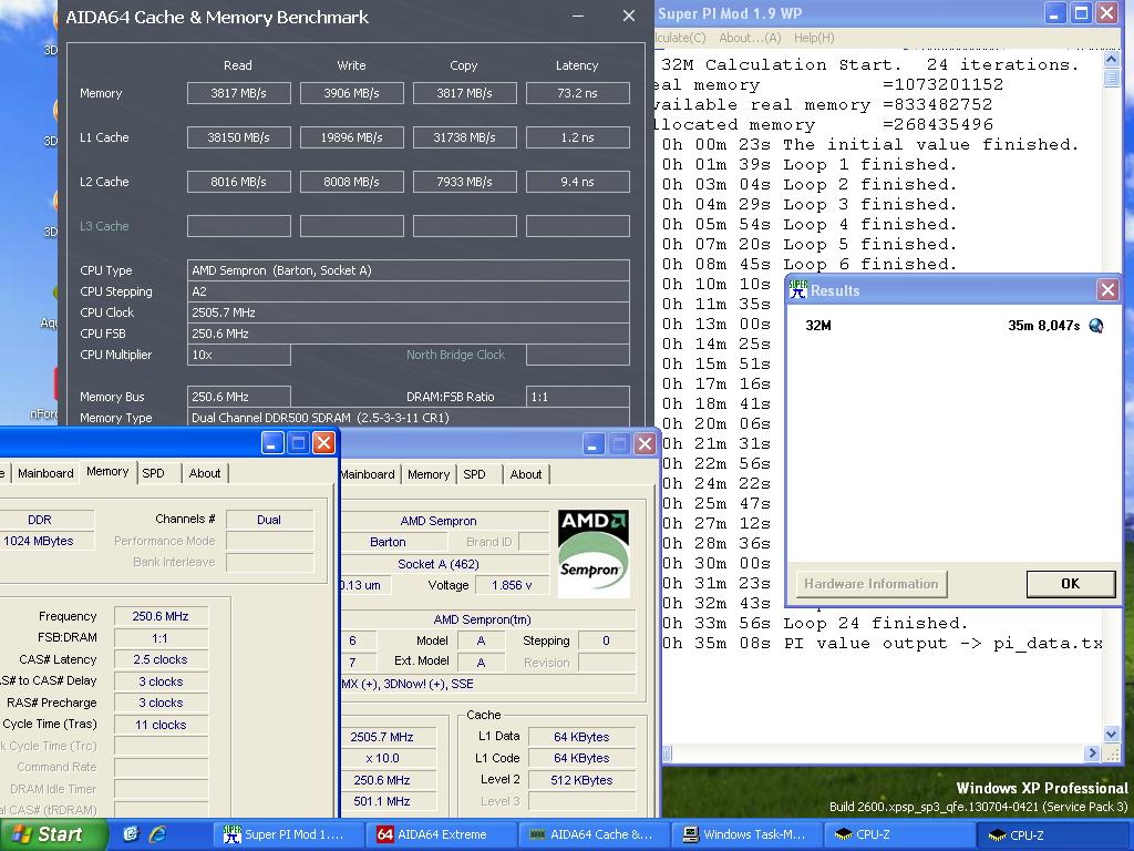

250MHz sind doch schon mal ein guter Anfang! Ich muss ab 250MHz die Vdimm für meine XL1.2 schon heben. Ich teste meist mit 2,9V / 260MHz / 2,5-3-3-8. Vielleicht gehen auch 2,8V, habe es noch nicht ausgetestet.

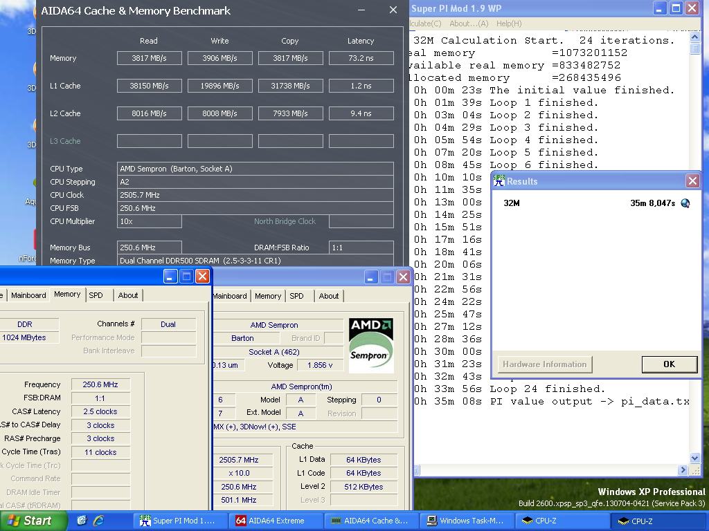

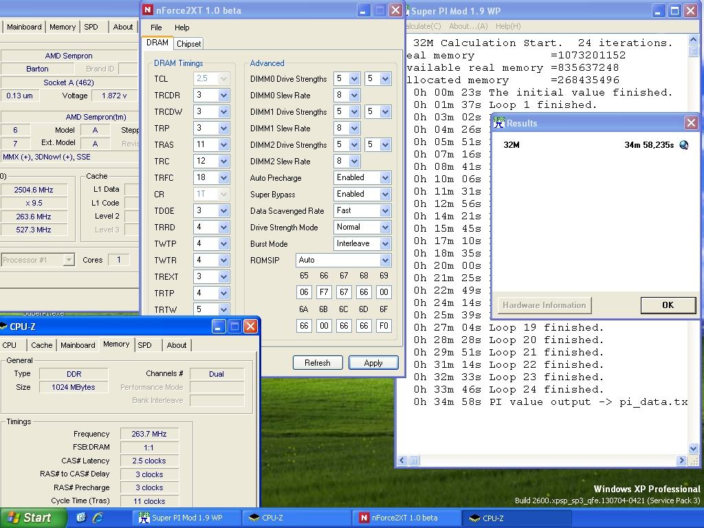

Cool, war nur gar nicht klar. Danke für den Link. 32M 263M ging schonmal, dann war die CPU am Ende bei M9,5 am Ende. BIld hänge ich Morgen an.

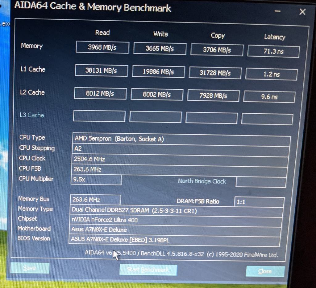

Sag ich doch: TCCD + ASUS geht. Die 263MHz habe ich aber bisher noch nicht auf dem ASUS hin bekommen. Bin gespannt, ob da noch mehr drin ist.
Sehe ich das richtig, das das Board keinen Vdimm oder VTT Mod hat? TRFC 18 und die Tref 4708 sehen interessant aus. So hoch bin ich bisher nicht gegangen. Welches Bios ist drauf? DS5 und SR8 ist auch interessant...

Es ist aber auch mein derzeit bestes Asus und meine besseren TCCDs. Nein, es hat bis jetzt ausser VDD Mod und VDimm Feedback Teiler Mods noch nichts bekommen. Immer noch das dgitalbath ebed Bios. Timings und Einstellungen habe ich von meinen TCC5 übernommen.
Anbei der letzte Screen. Heute Abend probiere ch mal ob es noch Reserven gibt. Ich habe an dem System leider nur nen kleinen TFT dran.
Gut möglich das dein Asus nochmal besser ist als meins. Ich komme ja mit Ach und Krach auf die 263Mhz, dafür sind 256mb Riegel nötig und viel Vdd. Ich habe allerdings noch keine Caps getauscht, Trc und Trfc nur bis 14/16 getestet und Tref nur bis 2560. Eventuell geht da noch was.
Meine Geil Ultra-X gehören definitiv zu den besseren TCCD, während die Corsair 3200XL v1.2 vergleichsweise schlecht sind. Corsair TCC5 habe ich auch - die sind ein Totalausfall (<240Mhz).

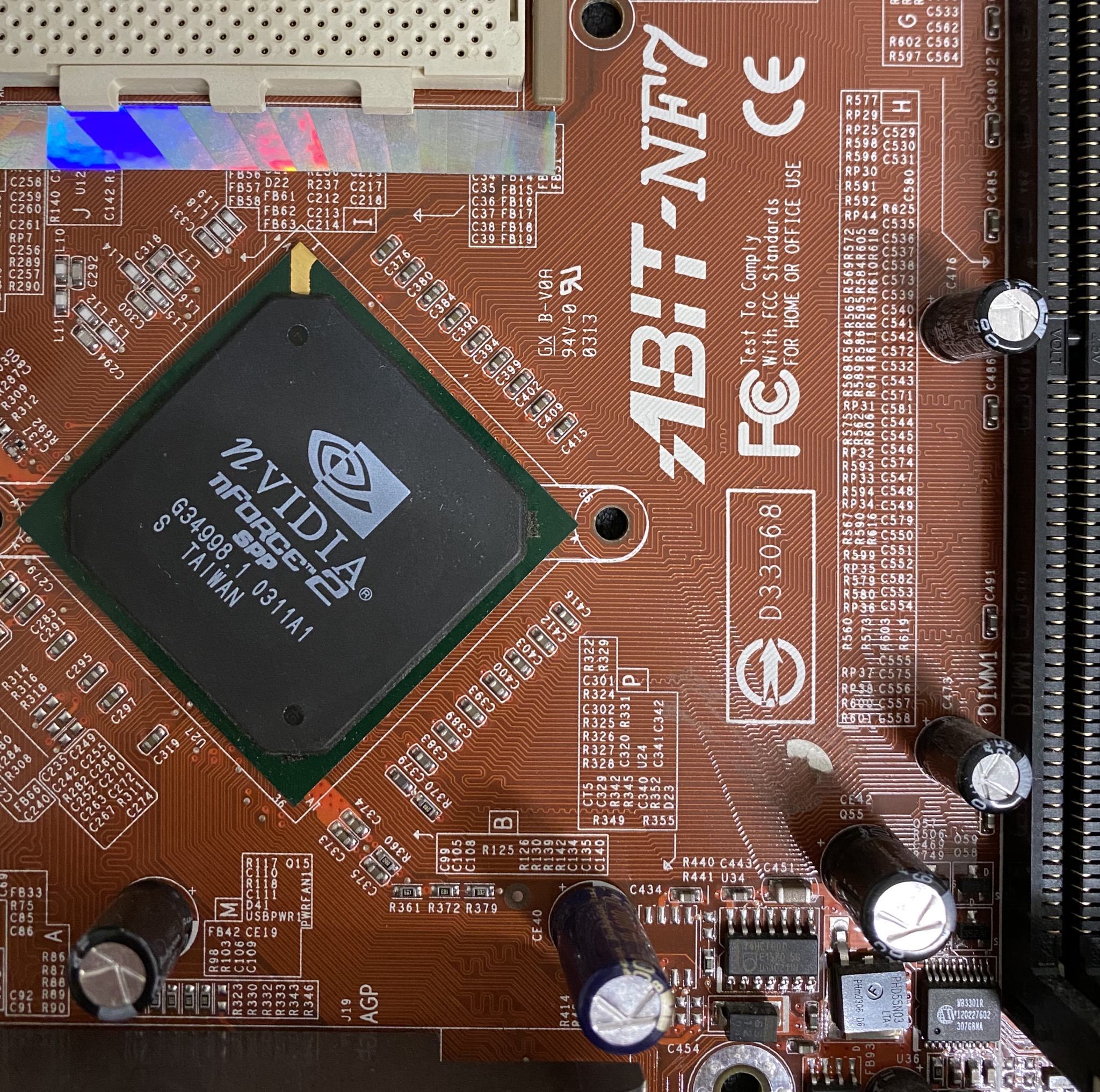

I meassured it’s coldbug to be at -3C. It starts working then. -6C did not work.
So far for Socket A and ColdBugs...
Edit: I found something!
Wheb I boot to Win XP first and set the Single Stage to On, it keeps on working as long as I do not reboot.
I noticed the temp sensor of the motherboard gives me +240-250C when posting so this could be it’s couse.
I might have to desolder and replace that part... (to keep it on +20C or so).
I replaced the temp sensor on this Epox board for a resistor. It is at an always 45C now for my cpu.
I can now test it’s results later on.
Yes this one is next in line for testing. The NF7 I tested last week did not do the job.
I did allready run 270MHz in the past... 1 AN7 could post 270MHz unmodded but this board was extremely unstable and 1 memory bank was defective (pins).
edit: oh yes, I tested an 1800+ Tb running 2600MHz (not stable) on air. It runs better then my 2700+. So much for binning at AMD headquarters ...
Maybe for the NF7 a special revision is the key. One that does react to high NB voltage like infrareds. Mine goes blackscreen above 1.95V... but can run 32M at ~1.6xV 250-MHz.
Well, don't know if there is an Abit that can do 270-MHz 32M stable at 1.8V. Maybe a very good one. Maybe you will find one...
Sold my Epox EP8RDA3+ few years ago and never tried max FSB or WB BH-5 at 3V+. Maybe it was a good clocker, who know's. Didn't vmod it too.
I am planning to go higher then 1.8v, it is just that I need to beleive it is worth it for the NF7 I choose.
My defective board did 266MHz at 1.6v.
